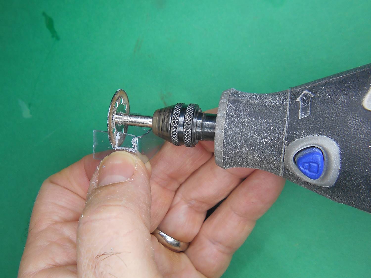

J'ai décidé d'ouvrir les fenêtres de ma cabine, ... même si la météo n'est pas adaptée, pour tenter d'apercevoir quand même certains détails après montage.
Bon, même au disque diamant du Dremel ...le petit plastique souffre !
Et cela c'est terminé...en plusieurs bout mais fenêtres ouvertes quand même ! !
Bon, il va me falloir "reprendre" le blanc... :PDT_yel:

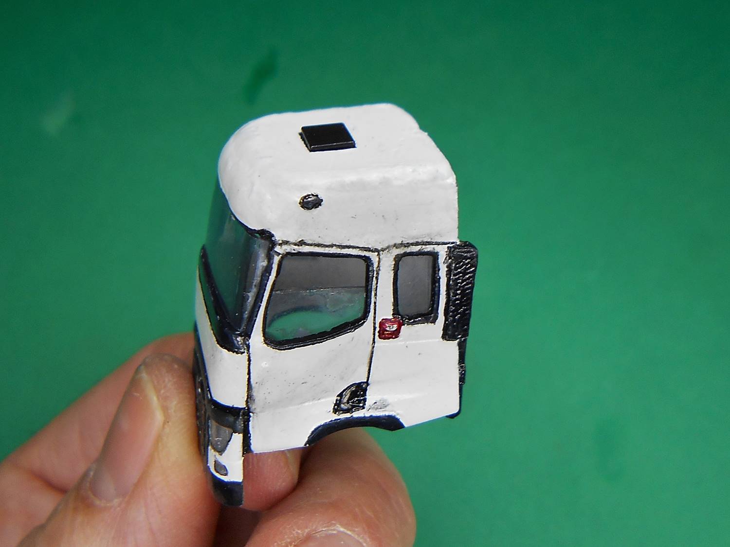

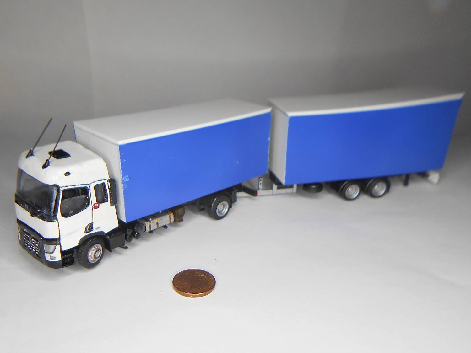

QuelqueS coupS de pinceaux plus tard...
Avant une petite pause, puis les finitions plus tard ;)

C'est bizarre, je ne sais pas si c'est l'effet de la photo, mais on dirait que la partie supérieure des vitrages des portières penchent un peu vers l'arrière.
A mon avis, ça doit être un peu plus horizontal, à voir ...

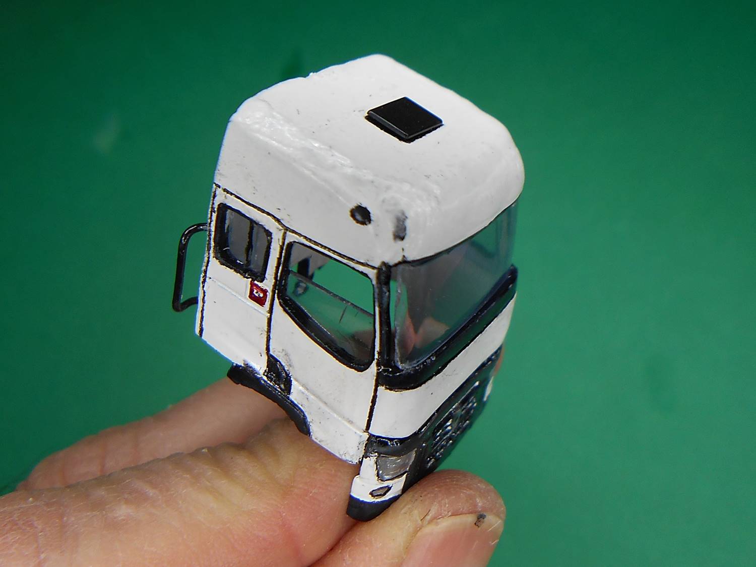

Jolie transformation
fairr les joints et peindre les marques de fermetures sur le blanc
c'est le pire le moindre défauts et on ne vois que ça...
déjà peindre qu'à la bombe (tamiya blanc mat pour ma part) et polir avantage
si on déborde un peu la peinture noire mat humbrol ou revell sont va facilement...
pour représenter les marques d'ouvertures comme dit simtrex le crayon gras
j'ai utilisé ou de la peinture noire diluée, avecun pinceau fin ou un aiguille une
goutte sur le haut et par capilarité le noir va suivre et comme j'ai dit un peu de white-spirit
et on corrige une fois sec
les disques diamant ça vaut pas ceux avec des dents mais on n'en trouve plus...
pour les travaux délicats le cutter ...

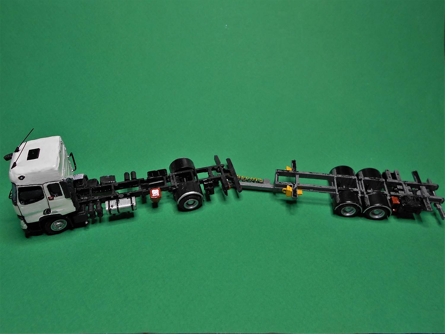

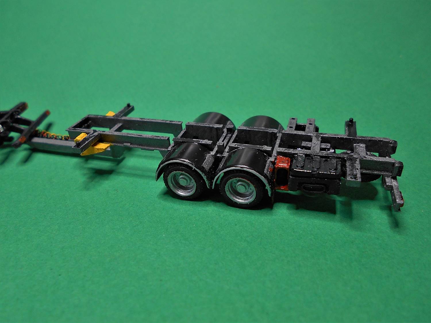

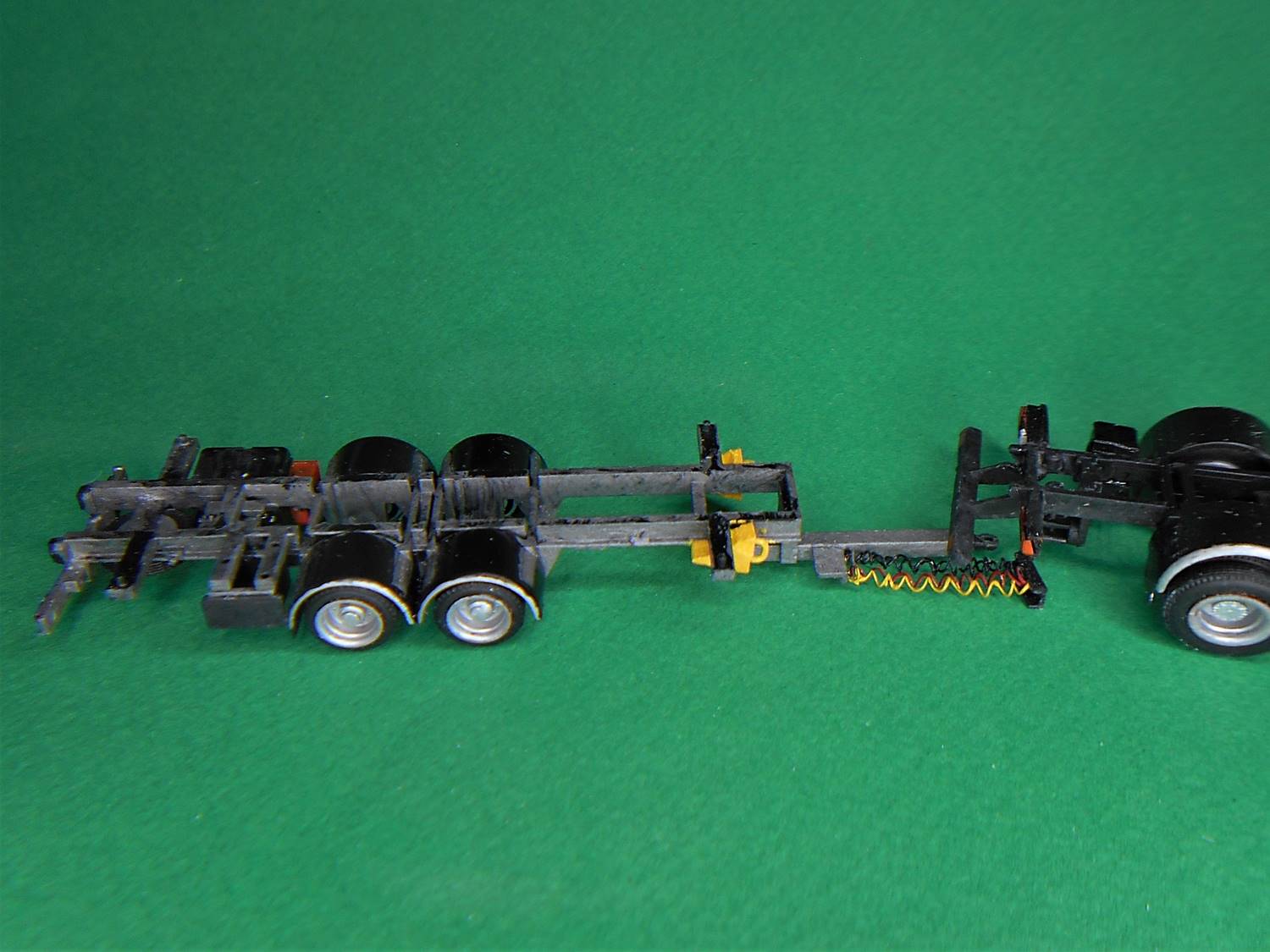

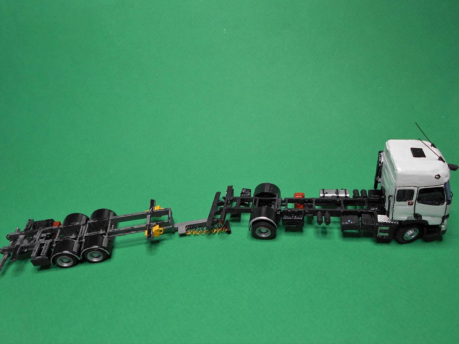

Allez, on attaque les finitions avant le montage complet.
Rajout de coffres, extincteur, cales et réalisation des flexibles tracteur - remorque.
Gros travail de marquage à réaliser sur les 2 caisses (carrossiers, bandes réfléchissantes, disques vitesses,...) :cook:
