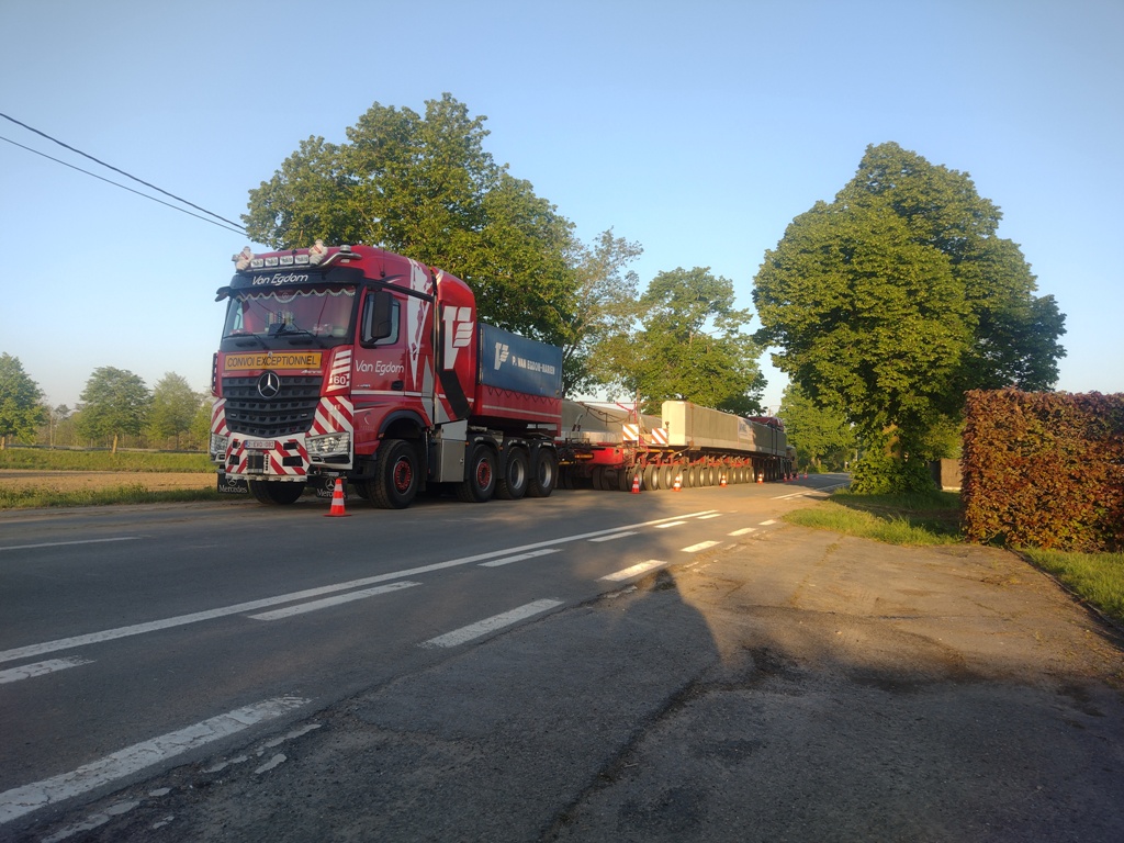

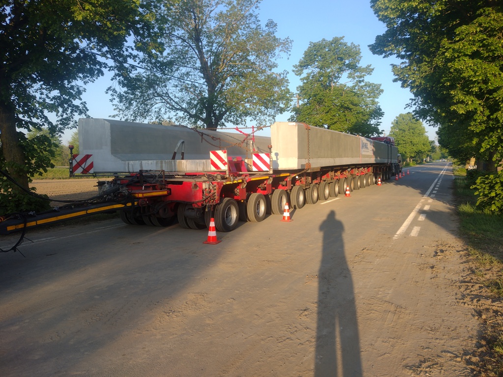

vu la semaine passée près de chez moi
Van Egdom/Cappelle avec un pont environs 300 tonnes
Re: exceptionnel et c'est tout
Publié : mar. 6 mai 2025 18:21
Jolie pièce!
