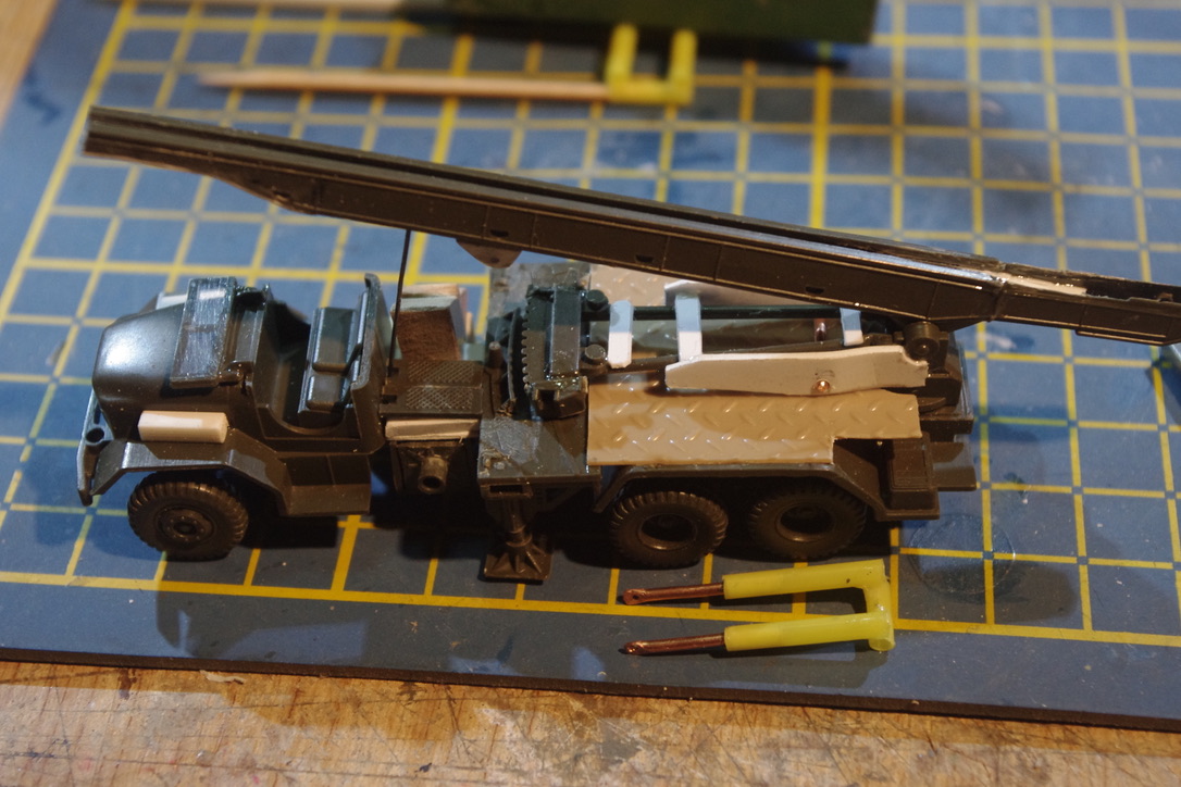

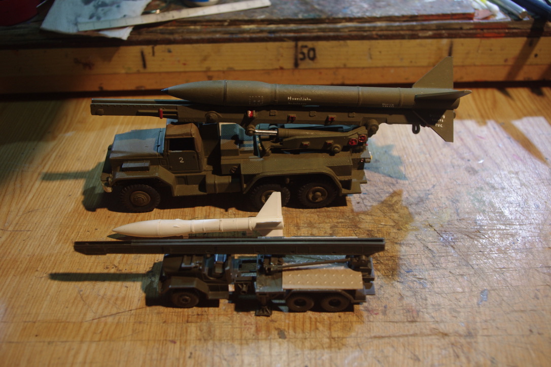

Bonjour à tous ,

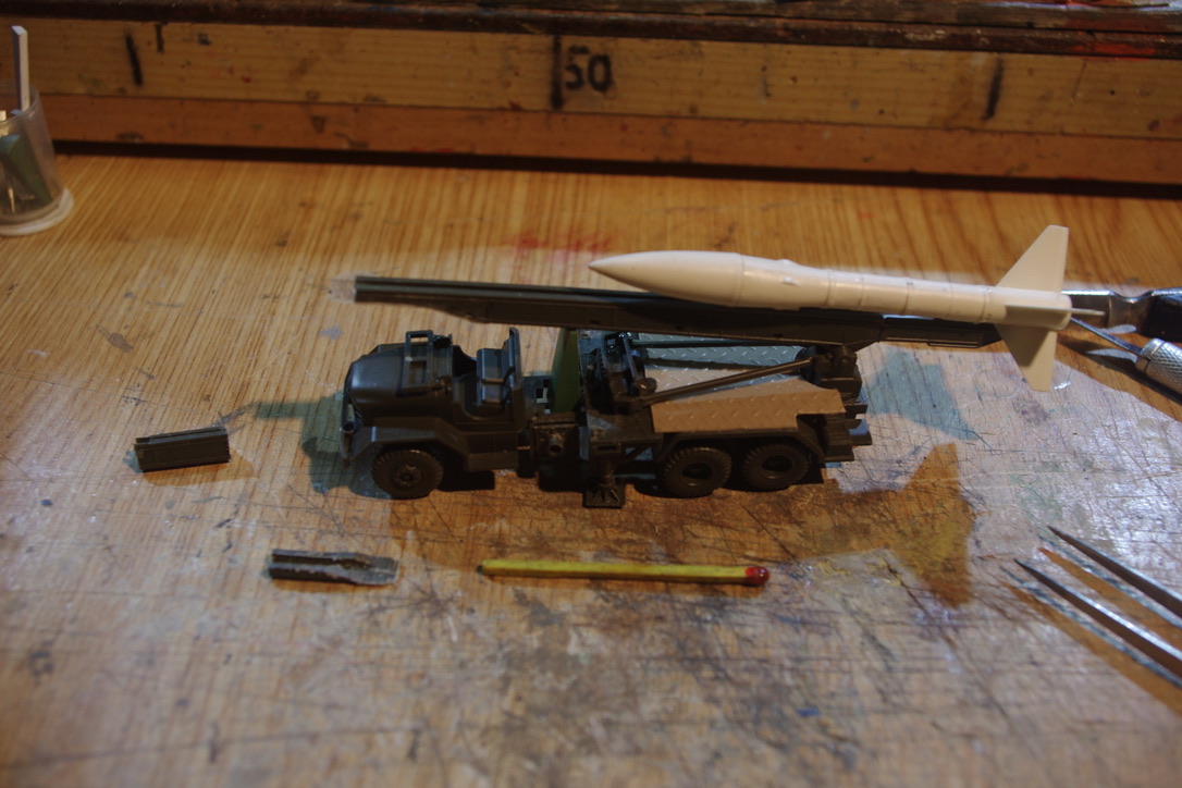

Aujourd'hui , je vais vous présenter la modification de la rampe de tir "Honest John" utilisée dans le régiment d'artillerie de Friedrischafen en Allemagne .
Un peu d'histoire avant pour expliquer le contexte :

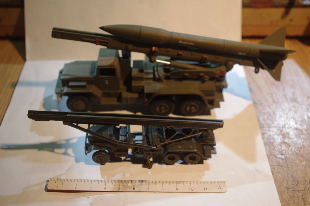

Il y a eu deux types de rampes : des courtes et des longues , ces dernières abandonnées pour raison d'encombrement (surtout le déport AV du rail ... Pour l'histoire : nombreux dégâts dans les fenêtres des 1er étage , dans les carrefours exigus ....
Roco n'ayant produit que le modèle long , j'ai dû faire de la chirurgie .... voir comparatif avec le modèle Dinky Toys au 1/50 .

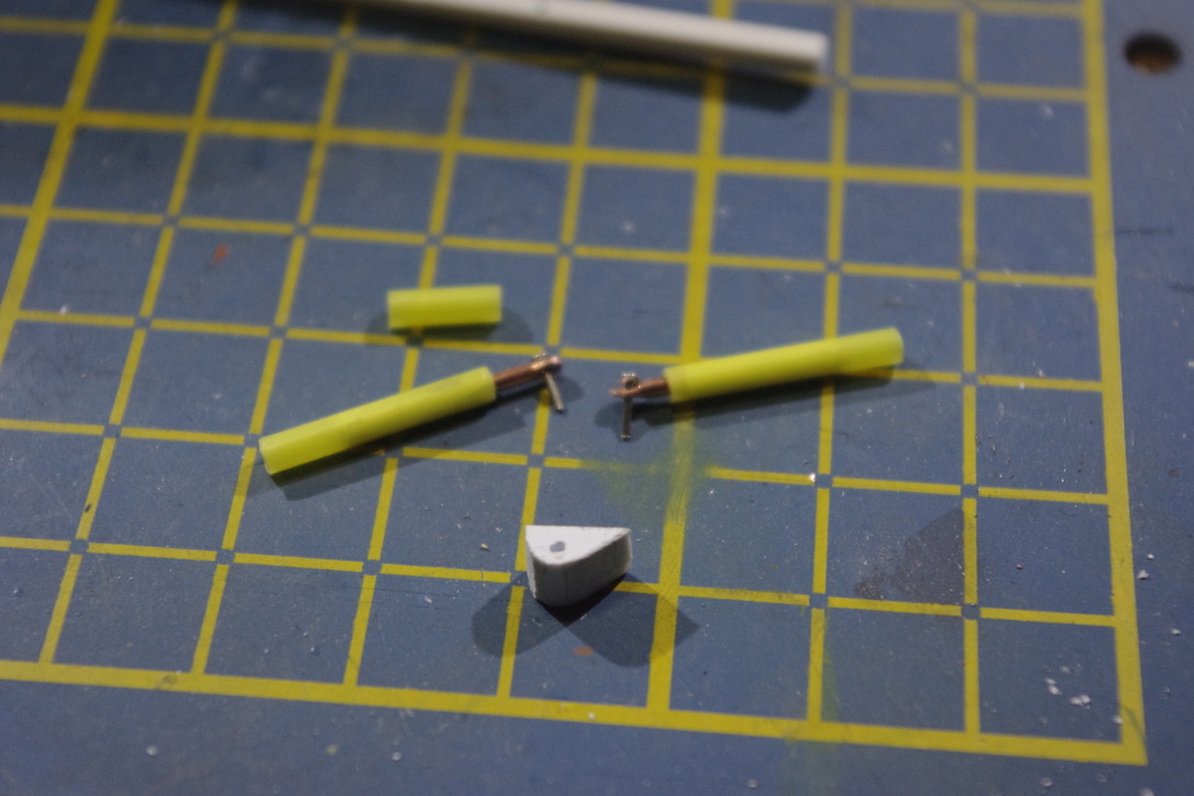

Recoupes AV et AR du rail (récupération des morceaux pour réutilisation) , suppression des bras de levage remplacés par 2 vérins hydrauliques ( coton tige et fils électrique étiré . Fabrication d'un plancher et divers accessoires ( en prenant modèle sur le vrai ) .

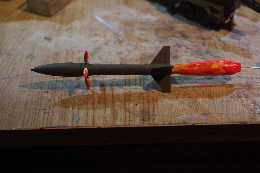

Suite .....

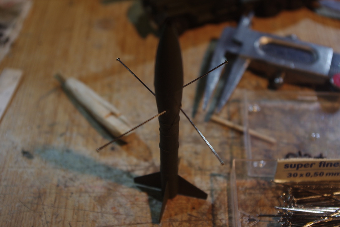

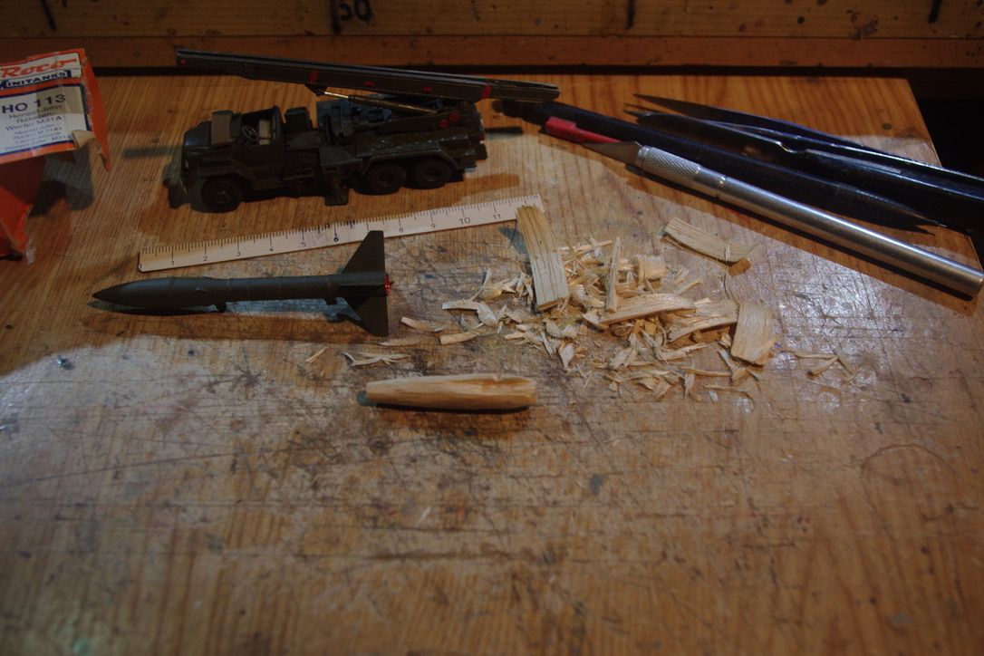

Ceci étant fait , et en prévision du dio (qui va venir , un peu plus tard) j'ai préparé le feu du moteur et des fusées de rotation .
Le feu du moteur est une forme en balsa taillée au cutter et peint en jaune et rouge fluo , et les fusées de rotation sont tournées dans des piques à brochettes (de la taille de grains d'orge ...)
C'est tout pour cette fois ... À suivre .....
Amicalement .
J-P B.

magnifique tout ça.... on attend le tir......
je verrai la fumée plus blanche...!!!!! mais bon ça dépend du stade de départ....

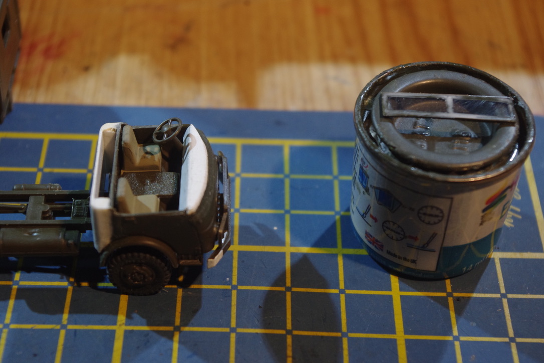

Bonjour à tous ,

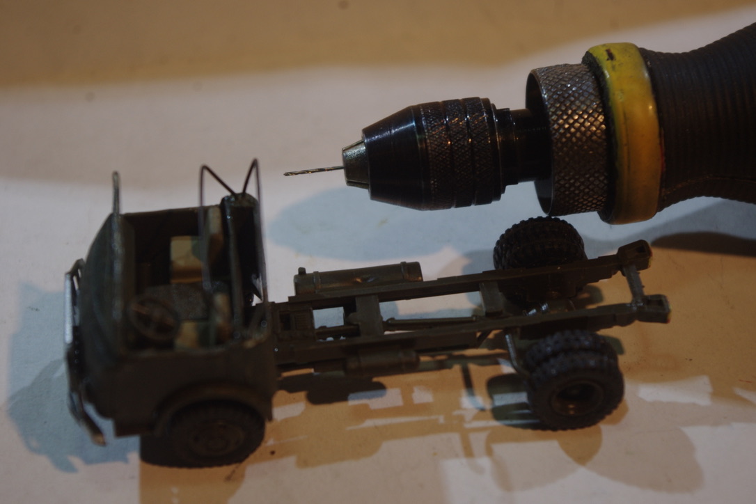

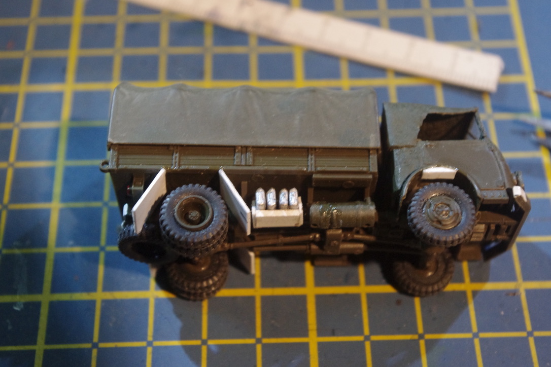

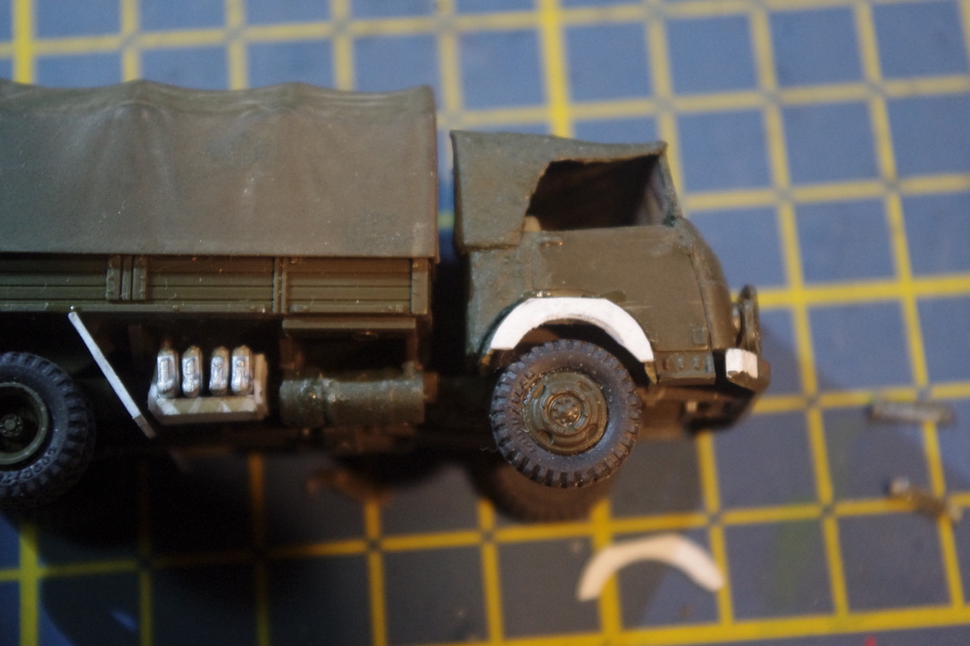

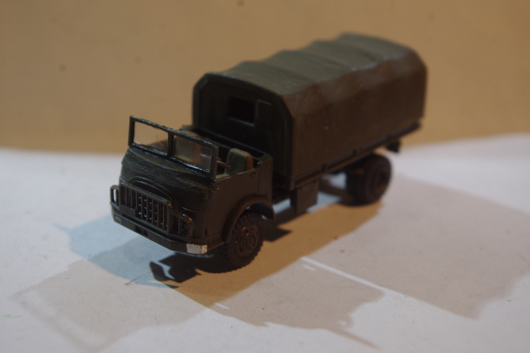

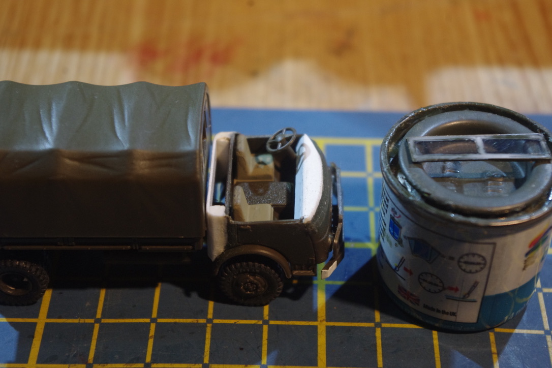

Aujourd'hui , je continue par la dernière grosse modif. N'ayant pas les moyens de me payer un Sinca en résine .... j'ai trouvé une silhouette approchante avec un Steir de chez Roco , et le me suis attelé à la chirurgie .....
En premier : scalp de la cabine tôlée , comblement de l'arrondi + tableau de bord . Allongement de l'AR de la cabine , fabrication de 2 arceaux et de la capote ( en deux phases : une première couche un peu rigide + recouverte de "Kleenex" ).
Réalisation d'un pare brise avec vitrage , Fabrication d'un support de Jerrycans et des ailes AR. et passages de roues AV.
Une partie de "bravoure" : la réalisation de la tôle ondulée de la cabine avec du 1/2 rond Evergeen de 0,5 mm , puis peinture kaki (Humbrol matt 116)
Le résultat est assez ressemblant (à mon goût .....)
Amicalement .
J-P B.

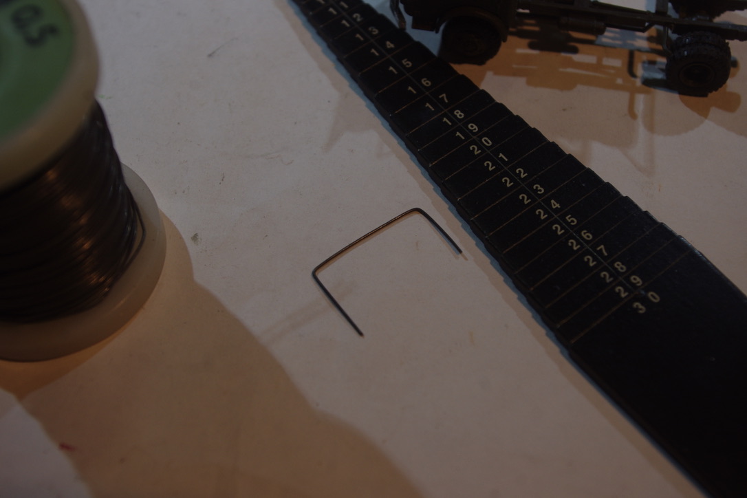

Suite .... j'ai oublié la fabrication des arceaux ( fil de fer étiré Ø 0,5 mm)

Pas mal du tout ! Comme quoi nos envies nous font parfois accomplir des exploits ! BRAVO ! :vener: :vener: :smoke:
Re: Mes 1/87 "en vrac" Par J-P B.
Publié : jeu. 3 févr. 2022 11:36
par jivaro91
Merci , là , c'est surtout le prix .... qui m'a décidé .... :smoke:
Amicalement .
J-P B.
Publié : jeu. 3 févr. 2022 12:33
Belle transformation en partant d'un Steyr ! :vener: :vener: :vener:
Publié : jeu. 3 févr. 2022 13:58
par jivaro91
Merci ... Il m'a fallu chercher un moment pour trouver une silhouette assez proche et je pense avoir réussi .... ;)

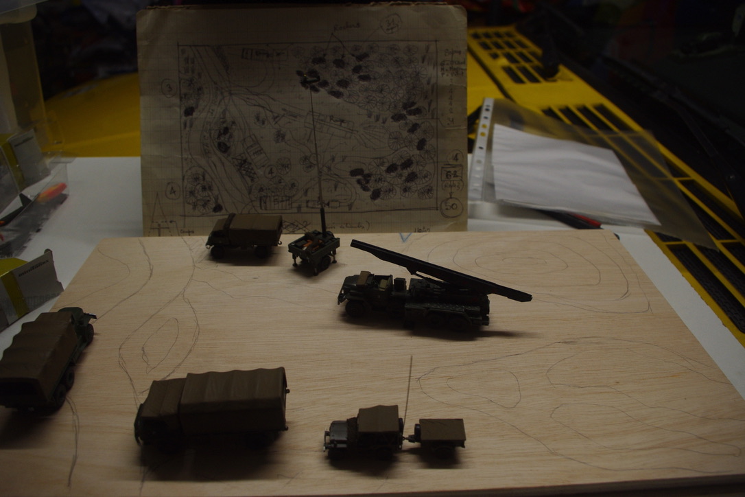

Bonsoir à tous ,

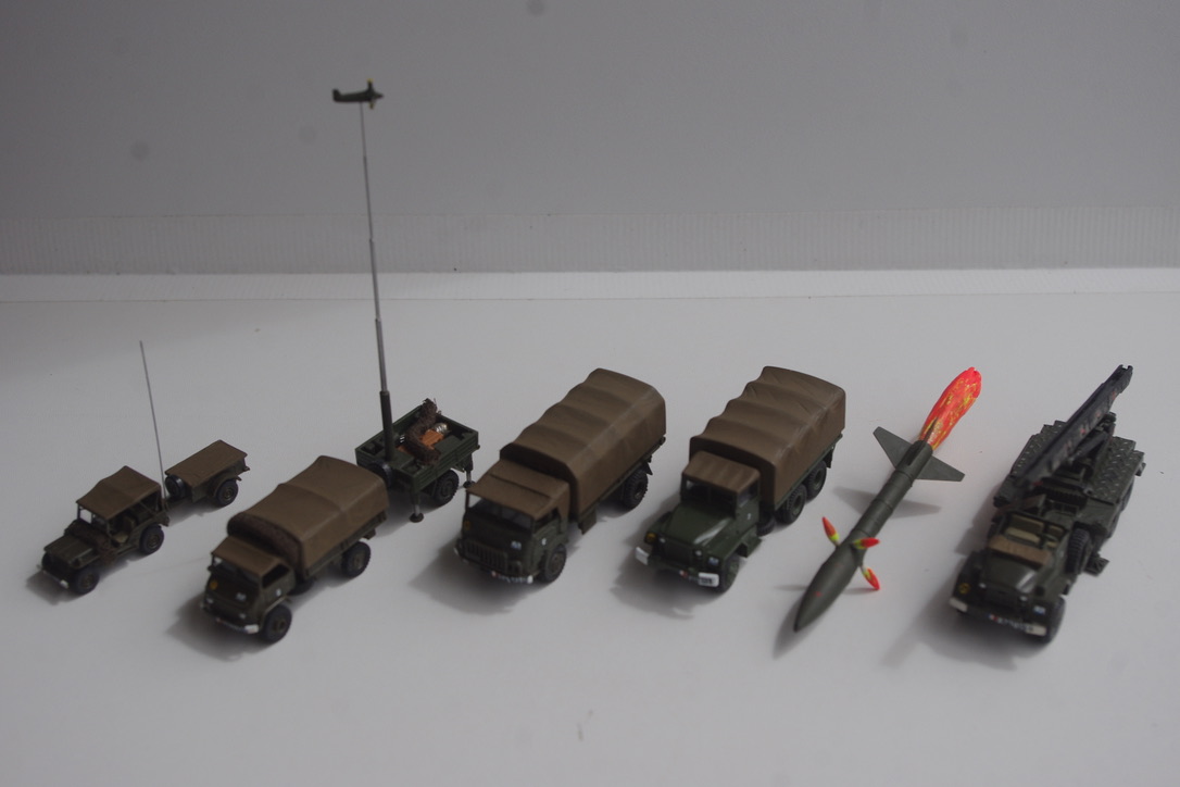

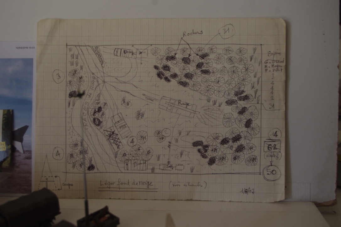

Avant d'attaquer le dio , encore quelques photos , dont la" photo de famille" et le croquis préparatoire .....
Bonne soirée , amicalement .
J-P B.

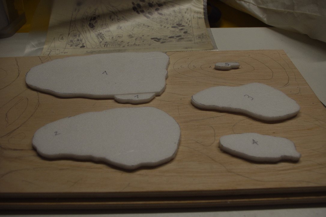

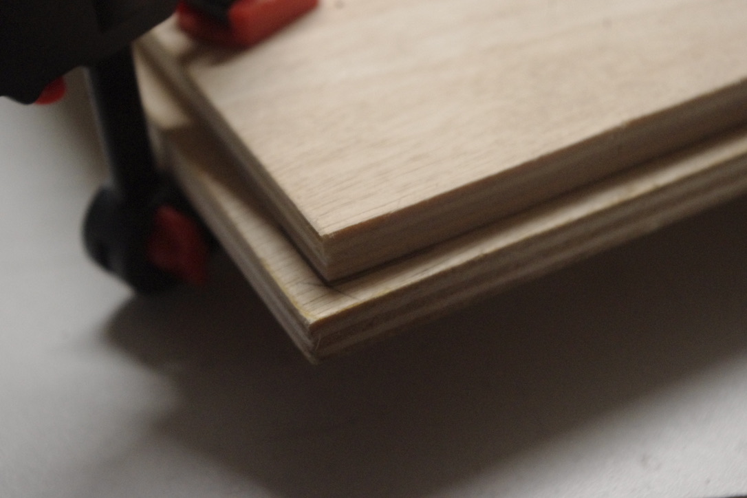

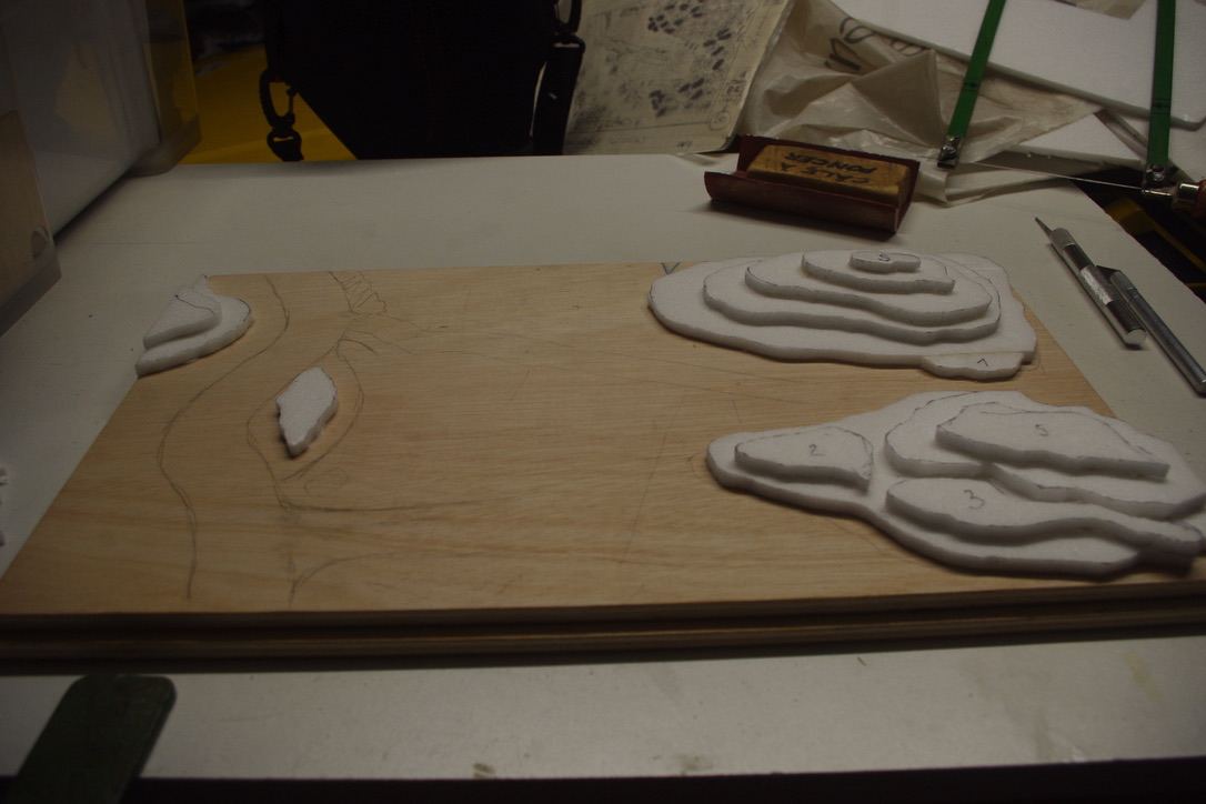

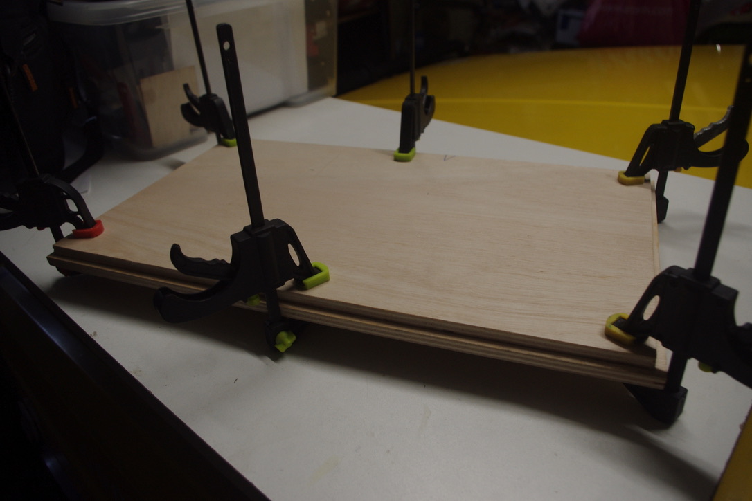

Bonjour à tous ,
Cette fois j'aborde la "dernière ligne droite" qui va être looooongue .....
Réalisation du diorama .
Fabrication du socle : 2 panneaux de CP ép 10mm collés ( un plus petit pour recevoir la vitrine )
Dessin approximatif des emplacements des reliefs et des véhicules
Découpe de morceaux de dépron à la manière des courbes de niveau , puis ponçacge au cylindre abrasif et papier de verre .
Voilà pour cette fois ...... à suivre ..... bientôt .

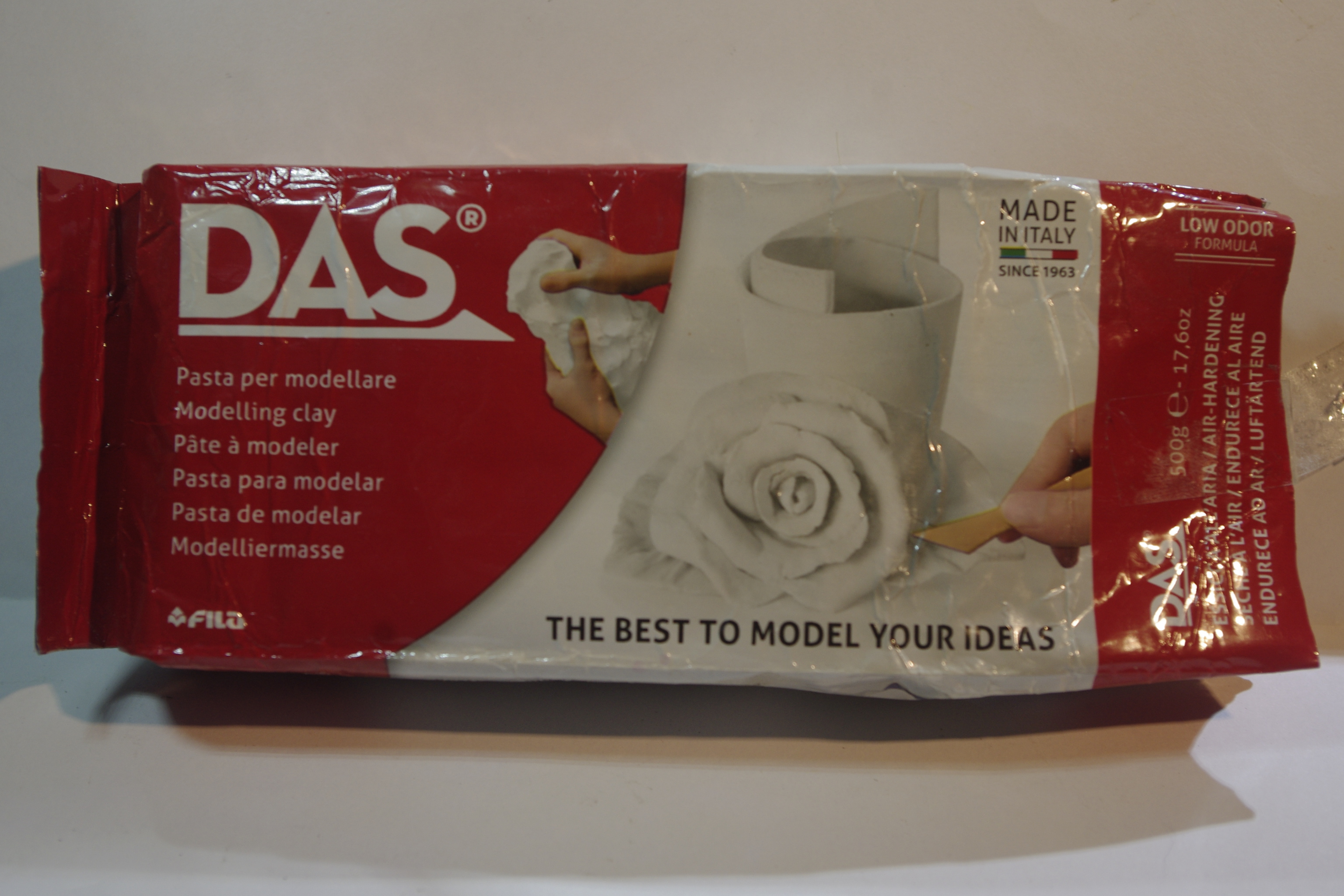

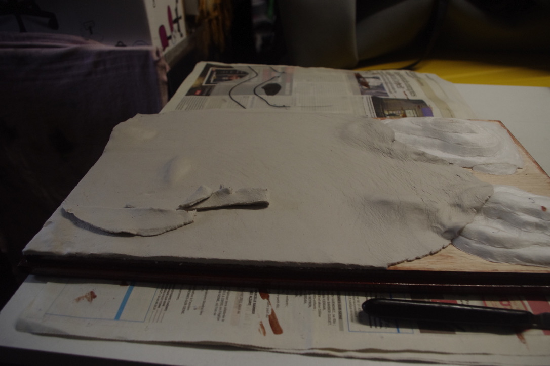

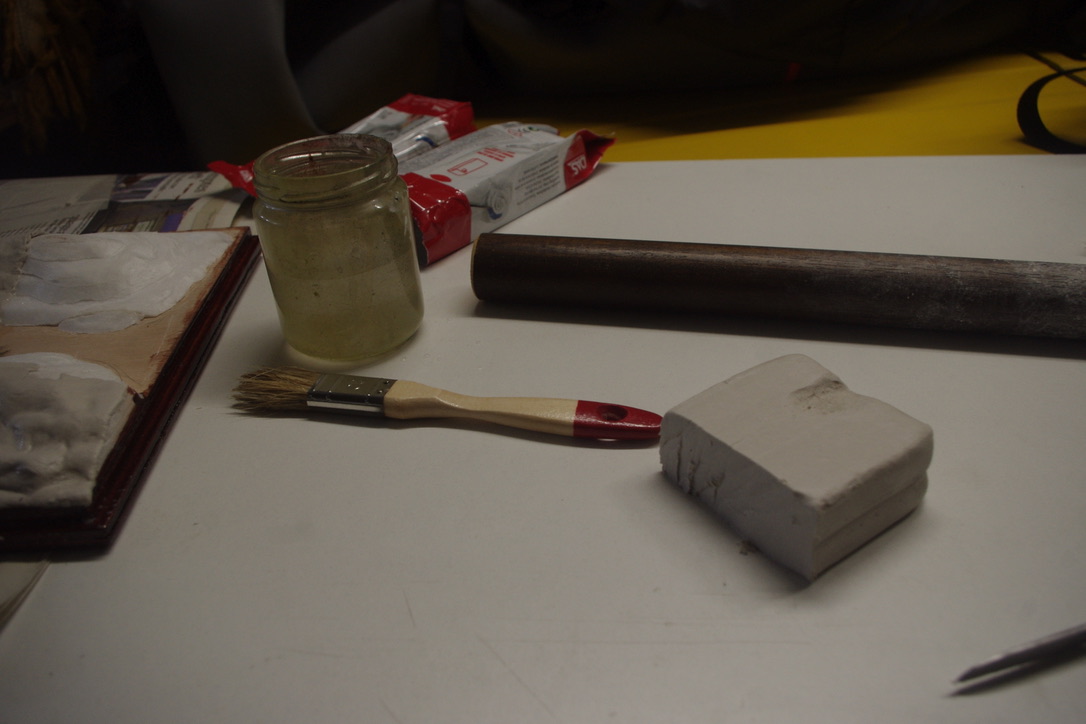

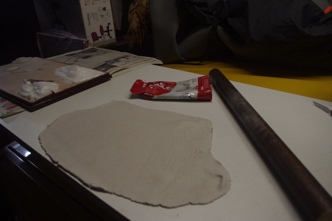

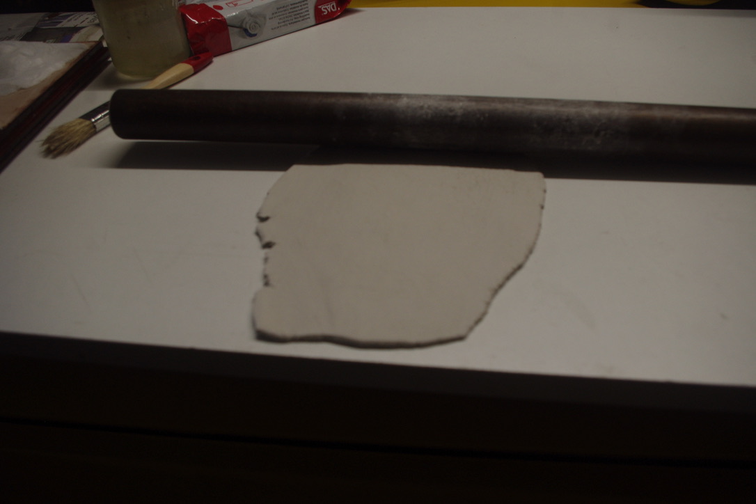

Bonjour à tous ,
Suite du montage du dio .
Réalisation du recouvrement des reliefs avec un genre de pâte à modeler durcissant à l'air (achetée chez un excellent vendeur en Espagne "Greenstuff world" sur e bay livraison environ 1 semaine ) .
Malaxage et roulage pour obtenir une couche fine et malléable (ce n'est pas un fond de tarte .... :biglol: ), ce produit se ramolli très bien avec un pinceau et de l'eau (pour faire les "soudures"
Ensuite bricolage d'un essieu pour faire les traces de pneus et au travail .
À suivre .....

par jivaro91
Yessss, mais pas pour les doigts ,car ce produit colle un peu à la peau (ça part très bien à l'eau savonneuse :smoke:

Avec les produits employés, est-ce que ce module ne va pas être trop lourd ? :PDT_bubu:
Publié : sam. 5 févr. 2022 18:26
par jivaro91
Eh bien non , car le revêtement ne fait pas plus de 3 à 5 mm ; Le dio mesure 43 x25 cm et pèse à peu prés 3 Kg /3,5 Kg , c'est tout à fait honorable .
