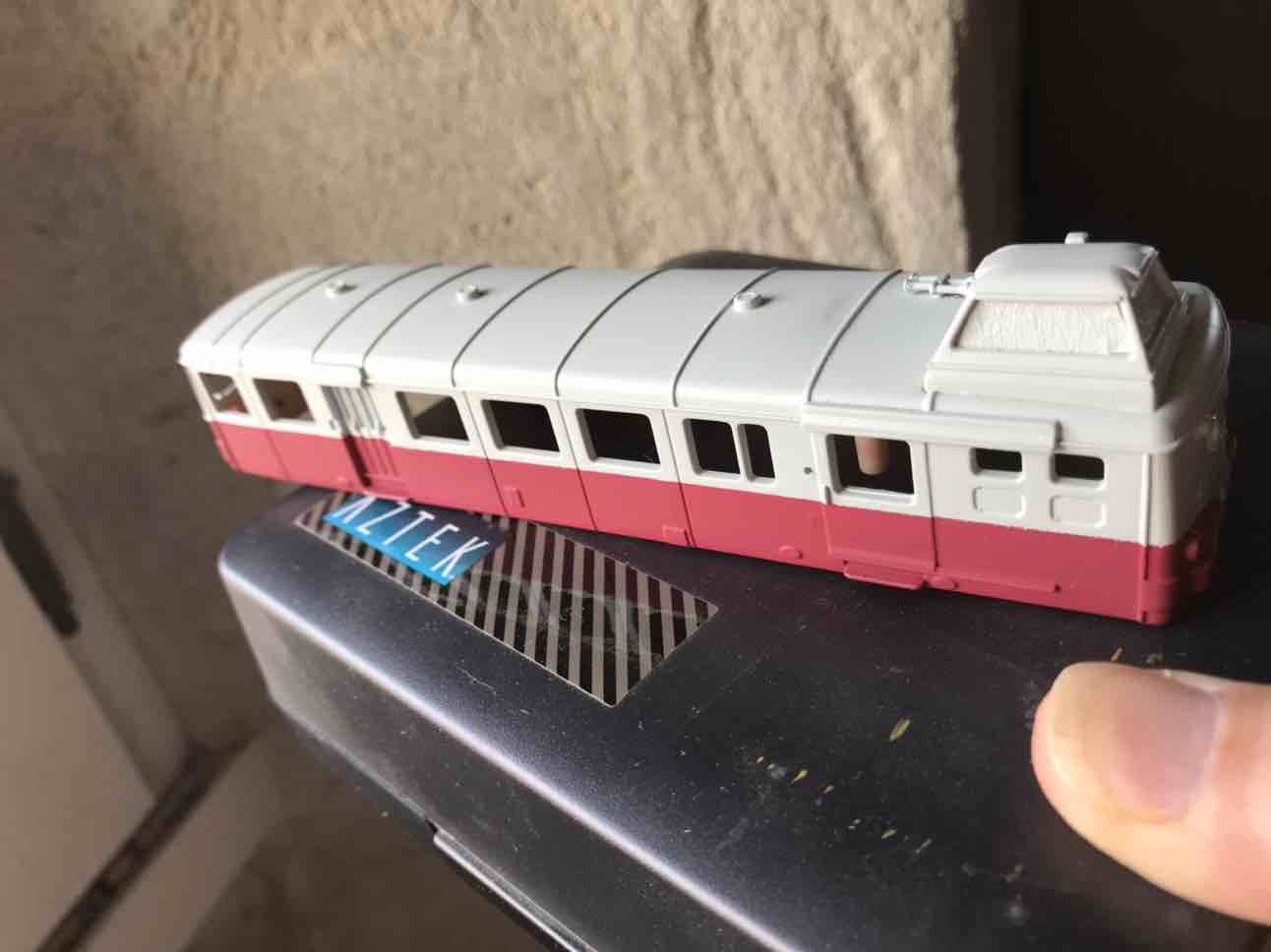

Voilà le résultat final. Mise en livrée d’origine sur cet X5500. Ce n’est pas parfait mais c’est présentable !

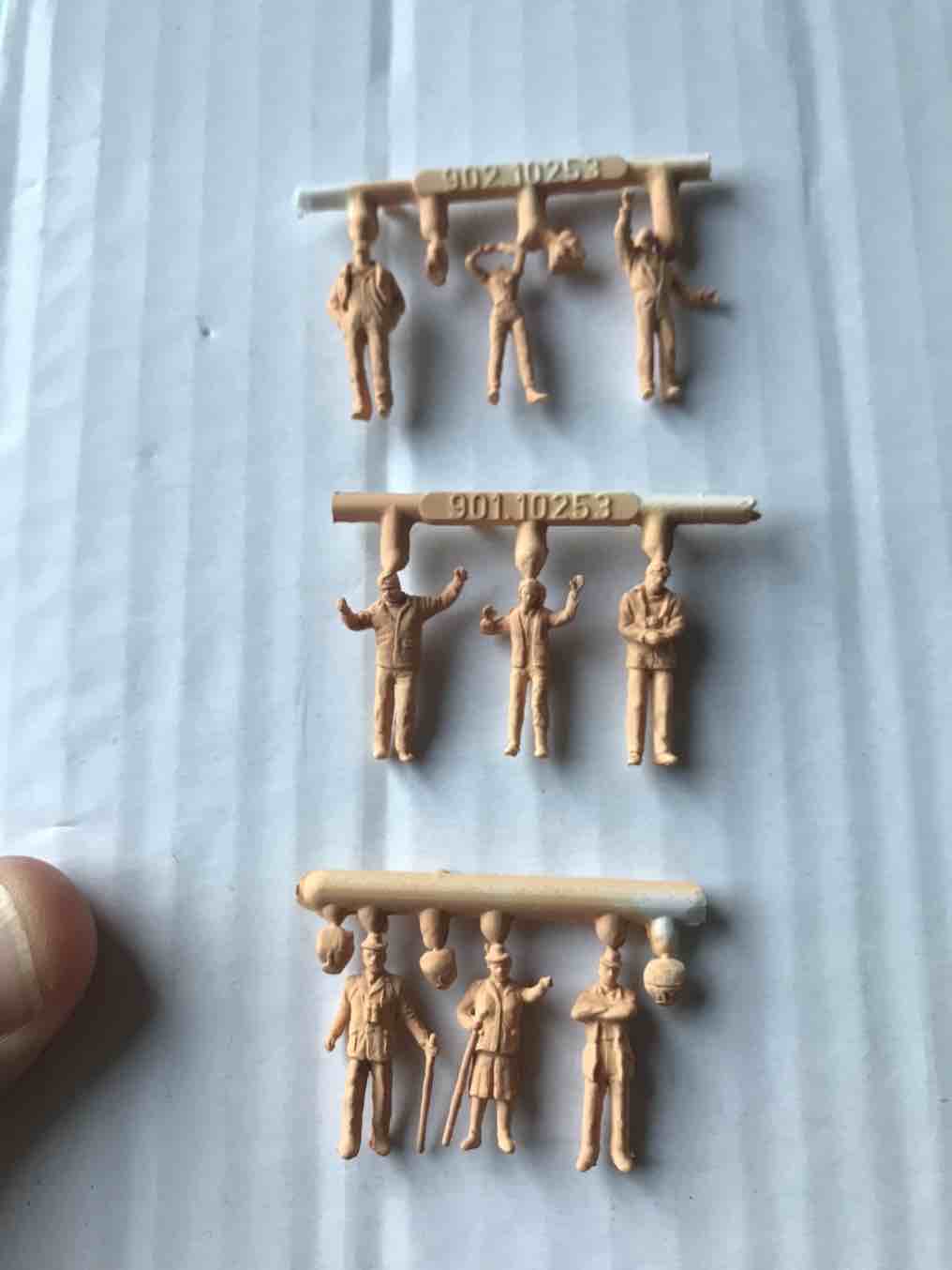

Vous pouvez vous faire la main sur des projets sans risque. Par exemple, faire une sous couche sur des personnages comme effectué sur cette photo (je vous conseille d’éclaircir un peu, ces teintes chair sont systématiquement trop foncées).
