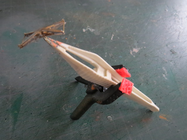

suite de la grue :smoke:
partie montage support etc...
le tube rouge sert pour bien positionner droit les bras<br />de la grue.
de la grue.
2 entretoises pour centrer le bras de grue

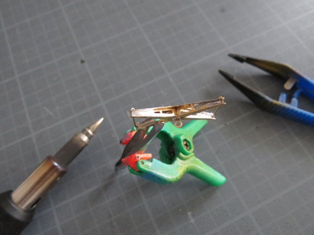

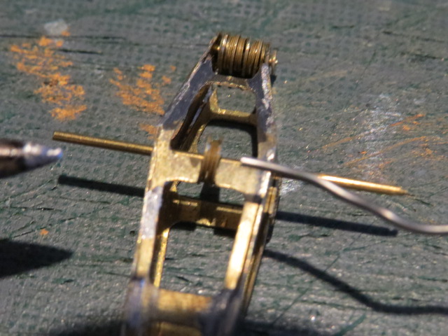

Ah ça va être bien ça!
si je peux me permettre le même conseil que Gérard pour la soudure. Je procède de la même manière que lui.
La soudure au fil avec âme décapante est possible mais il faut ne pas trop charger et "emmener" la soudure avec le fer pour l'aider à filer.
Dans tous les cas, un peu de flux aidera (beaucoup!) la manœuvre.
En tous cas, joli kit.
Re: grue Griffet
Publié : lun. 2 déc. 2019 11:57
Ancien dépanneur radio-TV, donc soudeur à l'étain, j'approuve ce qu'écrit Rail-Route 87 :vener:

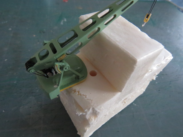

allez suite et fin du montage :guitare:
Re: grue Griffet
Publié : lun. 2 déc. 2019 21:51
001.JPG[/attachment [attachment=1]007.JPG
Re: grue Griffet
Publié : lun. 2 déc. 2019 21:54
ça devrait faire sortir les Griffets de leurs tiroirs...
