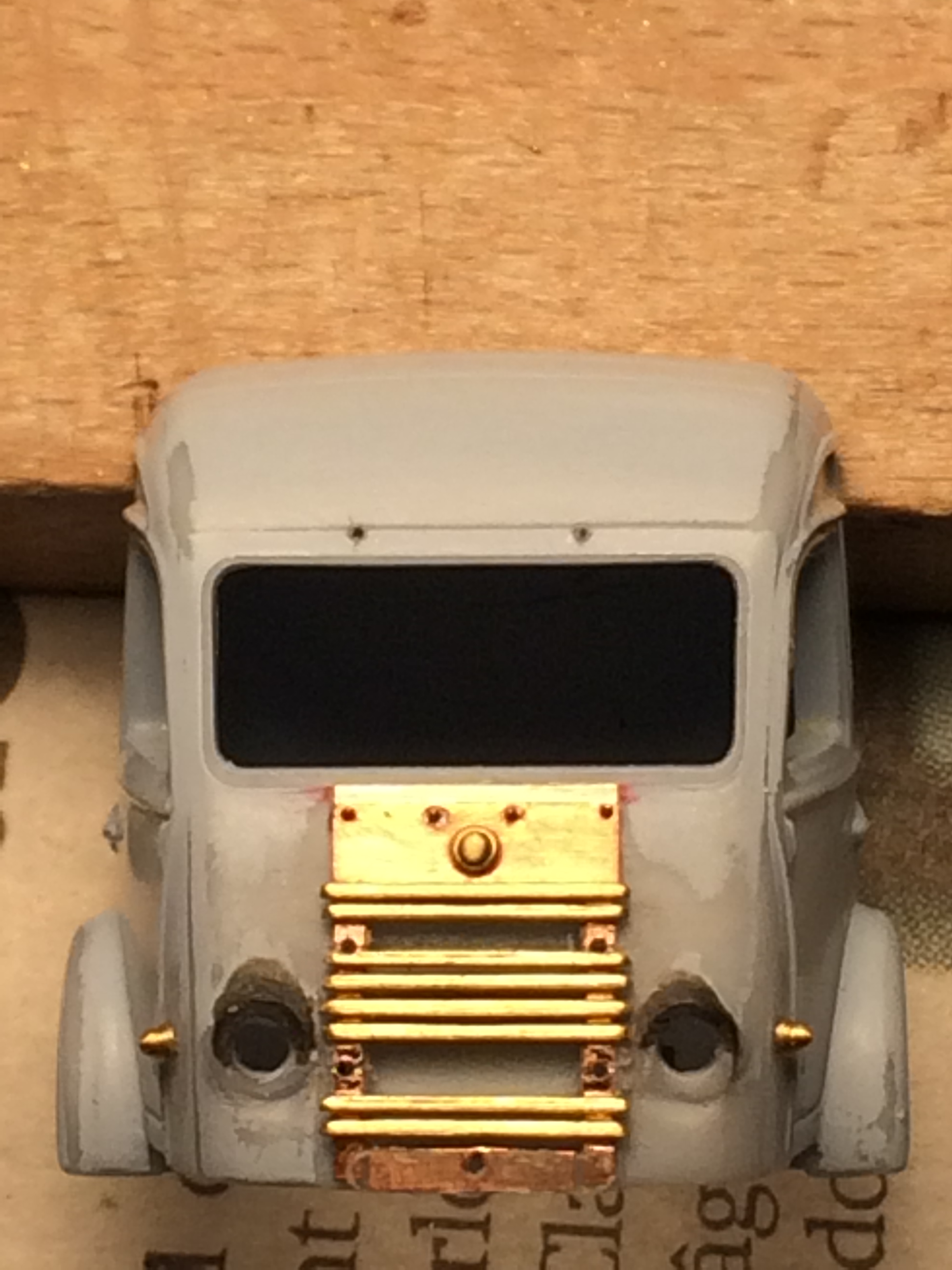

Pour info, je vais me payer tous les R20... mais aussi l'ancêtre 206 E1. Portes suicide aussi pour les premiers Galion.
Contrairement à ce que j'ai lu plus haut, des passionnés de modèles très poussés, il y en a ! Norev ou pas !
C'est bien pour cela que je ne prendrai quelques commandes qu'avec du stock à l'avance, en séries limitées par modèles.
Pour éviter le coup des Minerva. J'en ai 400 à finir...Et les 202 une bonne centaine...
Ouais...
Ce soir j'ai joué avec le feu...
Pour ajouter les 4 écrous de calandre...
Puis le remontage...

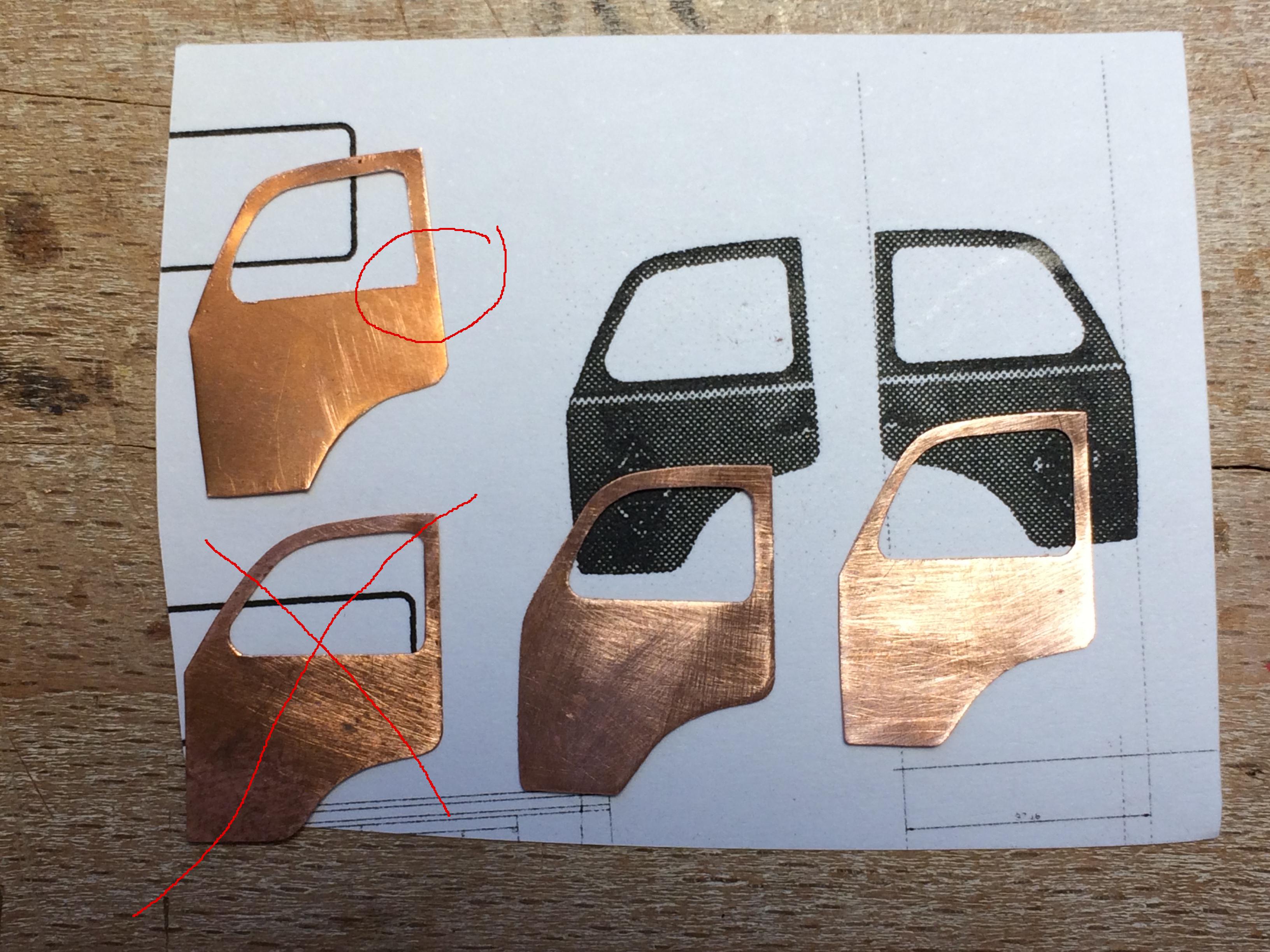

Publié : mar. 27 juil. 2021 12:04
par Rien que le 87
Avec du feuillard de cuivre 0.2 mm pas de bocfil possible !
Juste un premier trou avec une mèche de 5 mm, puis fraise, pour dégrossir, puis fraise diamantée...pour affiner...
Lime et papier de verre très fin. Et loupes...
Un peu à la fois...car trop enlevé, et c'est foutu...
Je vais doubler l'arrière pour pouvoir faire le chanfrein intérieur et solidifier...
Je ferai les portes suicides, complètement différentes, plus tard après le premier moulage...
Je vais devoir galber la porte et y ajouter la moulure...
La poignée de porte sera en relief, à peine fermée en son centre...pour plus de réalisme...
Je dois quand-même penser moulage...
Bon...
Re: SVModeles
Publié : ven. 30 juil. 2021 12:14
par Rien que le 87
Oubliez la porte publiée dans un message un peu avant...
Elle est pour la poubelle. J'ai fait un plan exact...et refais...
Voici la portière strictement à l'échelle 1/87...Encore sans la poignée, sans charnière, sans moulure de porte et pas encore galbée.
