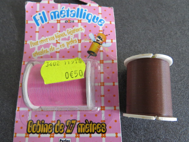

En faisant mon petit tour chez ma " farfouille" locale
j'ai trouvé ça dans un box réservé aux filles
peut-être qui il y avait d'autres couleurs(ça fait 1à2 ans que ça traine là)

Bon apparemment la société perles box a fait faillite
