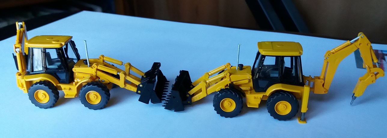

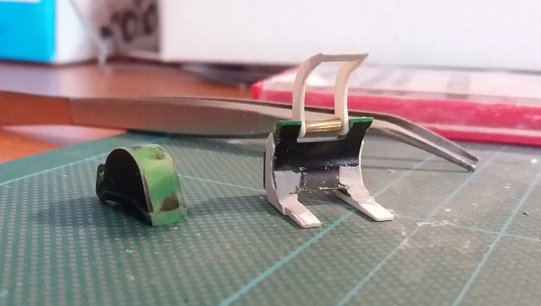

Les news du jour:
J'ai tenté un truc, modification du godet frontal du kit pour le transformer en pince à grume. C'est un peu à l'arrache et beaucoup au pif. Comme ça j'en fais un complètement "adapté" pour un la manipulation du bois.
Le second sera une version "spéciale" aussi (secret défense pour le moment 8-) ) avec le godet de tranché.
Voici les deux modifs en cours. Depuis, c'est passé en ponçage et en peinture.

les deux jaunes sont montés, j'ai oublié de faire des photos.

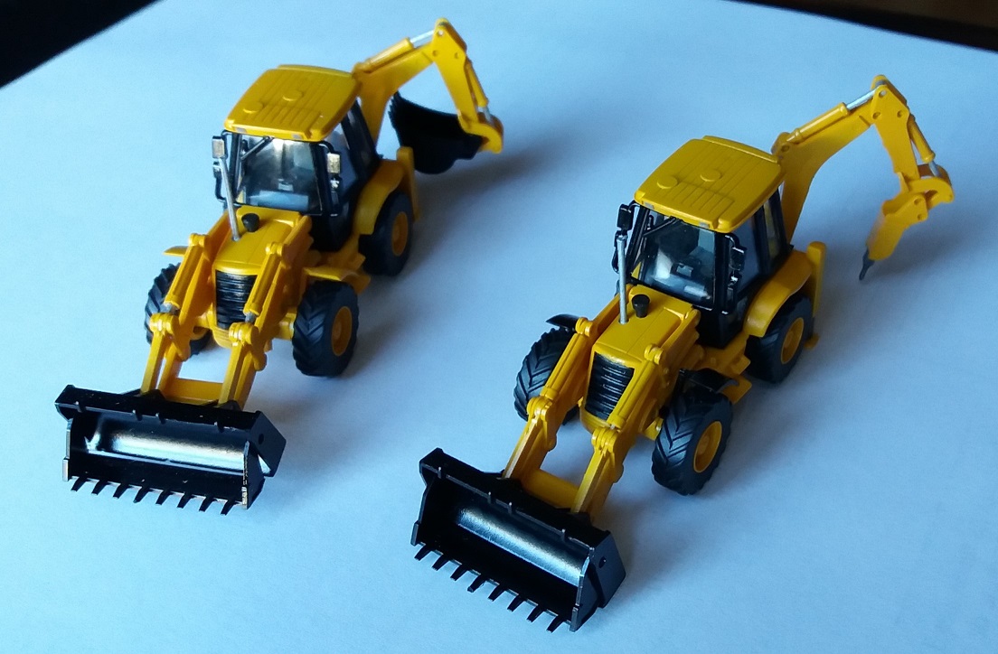

Voilà les petits jaunes.
Quelques menues retouches à faire et les gyrophares à ajouter pour terminer.

Juste une petite astuce en passant, les vérins sont ajustés comme il faut d'origine, par contre, si on peint les tige de vérin, ça force et la peinture saute.
Il faut repercer les vérins à 1mm pour le bras arrière, 1.2 et 1.3mm pour les vérins avant. Ainsi ça coulisse sans abimer la peinture.

Chouette ce petit duo ,impec la peinture

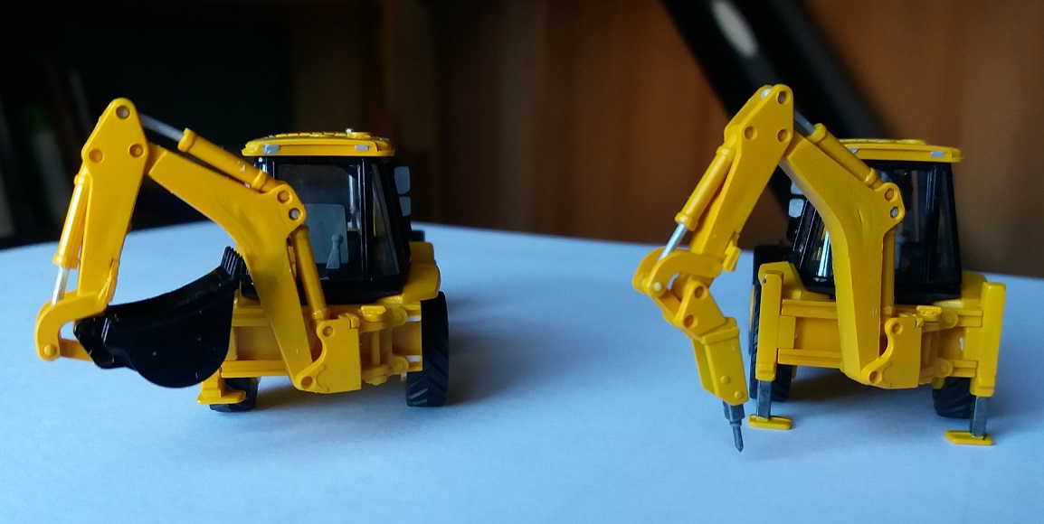

Depuis ce midi , ça me chiffonne, et après vérification le brh est monté à l'envers pour moi.Je sais pas si c'est une erreur de collage ou de montage.je te mets une photo ce soir du mien. Les modèles sont beaux et essaie de peindre les marches en alu je pense.

Le BRH je suppose que c'est le genre de marteau piqueur au bout du bras? si c'est ça, n'y connaissant rien, j'ai suivi bêtement la notice. Si tu peux m'éclairer, ce sera avec plaisir. Rien n'est collé, c'est juste emboité.
