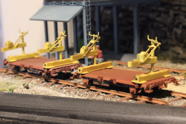

comme dit par ailleurs, je fais une parenthèse ferroviaire avec des kits laiton de SMD.
J'avais déjà 3 wagonnets de draisine, dont 1 équipé de portiques de manutention: chaque kit permet d'en faire 1. J'avais donc:
- 2 wagonnets non équipés
- 1 wagonnet équipé de 2 portiques
- reste 1 portique non utilisé . . .
la solution s'impose: faire un 4ème wagonnet avec 2 portiques :guitare:
2020 07 23 (1).JPG (230.39 Kio) Consulté 7950 fois
ça, c'était ces derniers jours.
Cette semaine, j'ai attaqué le plat surbaissé, j'en suis là:
2020 07 23 (2).JPG (226.31 Kio) Consulté 7950 fois
j'aime bien souder le laiton, même si ce n'est pas toujours évident . . .
maintenant, j'ai un peu d'expérience, et vous connaissez les kits routiers de SMD: ses kits ferroviaires sont aussi bien étudiés ;) si bien que j'arrive à souder les détails sans dessouder tout ce qu'il y a à coté, ce qui n'était pas le cas de mon tout premier kit - trop compliqué pour le débutant que j'étais à l'époque, et qui n'est resté qu'une épave :oops:

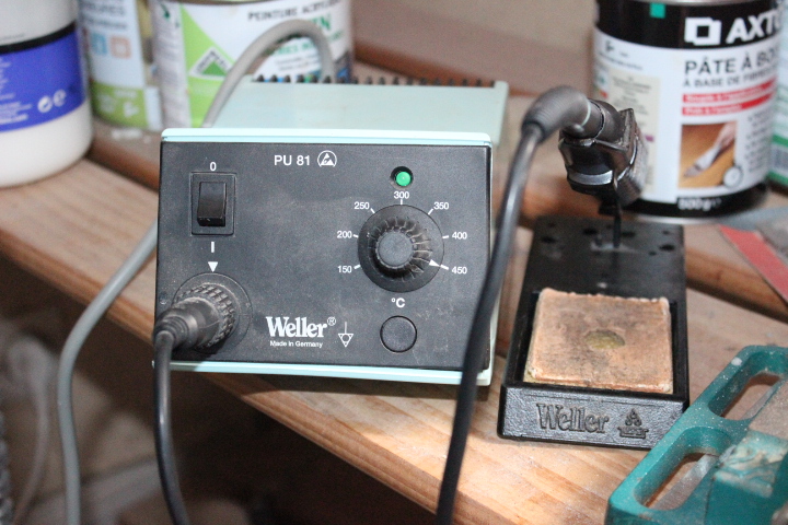

Beau travail Gérard. :dix-sur-dix-3a4e-942ecf:
Tu peux nous montrer ton matériel pour souder le laiton (fer, décapant, brasure...).
Merci

Oui bonne idée ... une petite explication sur la soudure et le matériel ;-)

Re: le train, comme tout le monde ! ! !
Merci Gérard pour toutes ces précisions.
Tu as un fer de quelle puissance ?
Les pannes sont interchangeables ?
Messages : 4000
95 watt d'après la plaque constructeur, température réglable de 150 à 450 degrés.
panne interchangeable, mais je ne me suis pas vraiment posé la question . . . faudrait peut être, une panne plus fine pourrait être utile !
2020 07 24 (2).JPG (233.98 Kio) Consulté 7883 fois
