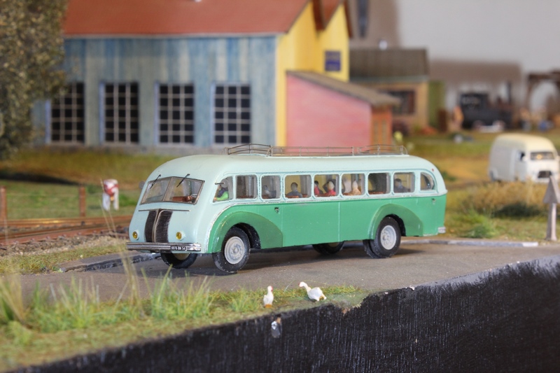

il y a déjà 3 ans, j'avais acheté des kits AMF87, et vous avait présenté le Citroën dans l'ancien forum:
2016 12 09 (3).JPG (206.75 Kio) Consulté 10337 fois

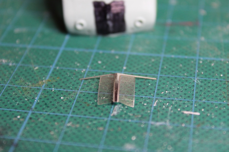

J'ai enfin ressorti l'autre de son tiroir, à savoir le Floirat.
Les vitrages sont en résine transparente fraisée, il faut en finir la découpe sur toute l'épaisseur pour les encastrer.
Leur épaisseur est de 3mm, 1 de plus que l'épaisseur de la caisse, ce qui oblige à raboter le haut des sièges ...
L'emboîtement châssis-caisse se fait par une rainure à l'intérieur de la caisse, et une forme en relief complémentaire sur les cotés du châssis. Pour un meilleur assemblage, et pour faciliter les manipulations, j'ai élargi les rainures en grattant avec un foret de 1.2mm, et . . . considérablement réduit la longueur des languettes du châssis.
La calandre est un bon exercice de modélisme: il faut la plier au milieu de sa largeur, et la courber dans la hauteur :cook: Une fois cette opération réussie, mon incurable impatience me l'a faite coller en place, alors que j'aurai dû la peindre comme la carrosserie, et ensuite gratter la baguette horizontale supérieure et la baguette verticale centrale, seuls éléments chromés sur le bus réel :banghead-fa1: ben tant pis, ça restera comme ça !

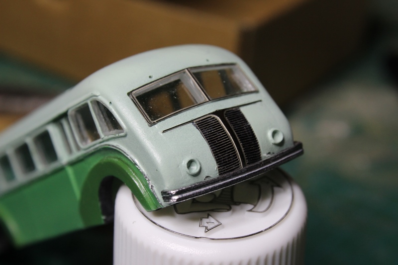

2019 11 06 (4) (Copier).JPG (168.97 Kio) Consulté 10337 fois

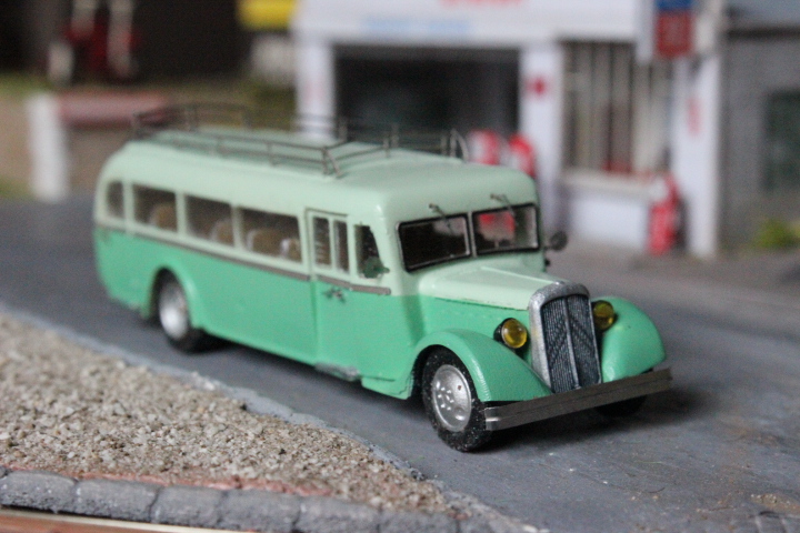

J'ai ajouté le capot moteur à l'intérieur, des plaques d'immatriculation, et . . . c'est tout !
2019 11 10 (3) (Copier).JPG (188.1 Kio) Consulté 10337 fois

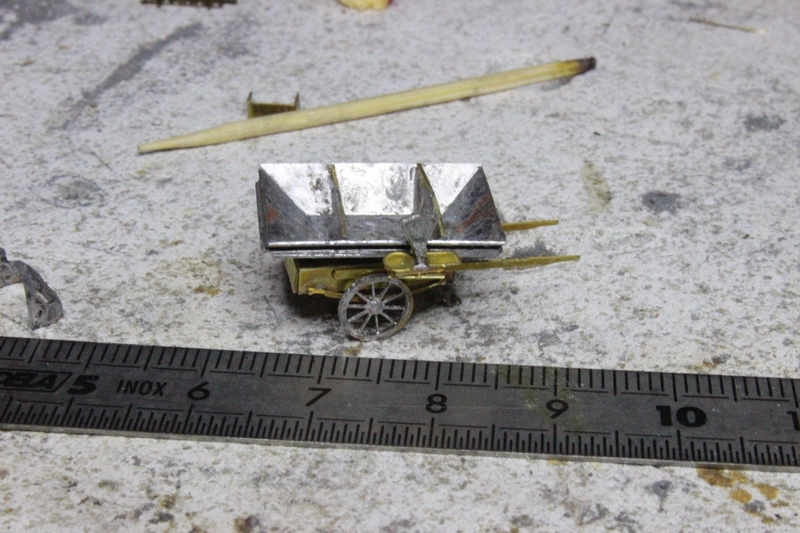

. . . en tout cas moins difficile que le kit suivant sorti de mes tiroirs:
les 4 saisons d'ABE
2019 11 14 (1) (Copier).JPG (234.03 Kio) Consulté 10052 fois
J'ai mis le réglet à coté pour vous rendre compte de la taille !
J'aime souder le laiton, mais là, j'ai aussi utilisé la colle sinon tout risquait de retomber en morceaux :cook:

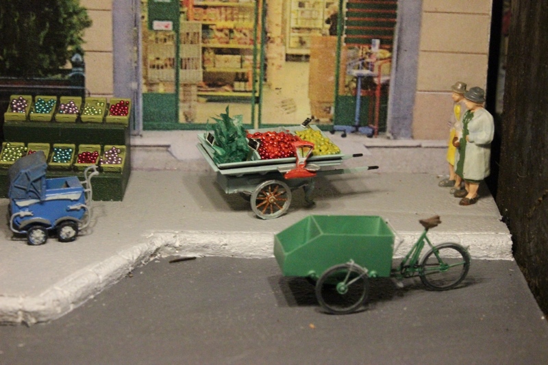

un peu de peinture plus tard, les poireaux, les pommes et les tomates sont beaux:
2019 11 14 (Copier).JPG (228.67 Kio) Consulté 10249 fois
les gros plans devraient être interdit sur ce forum: on voit tous les défauts :boula:
le landeau et le triporteur sont également de ABE, montés depuis un certain temps déjà.
