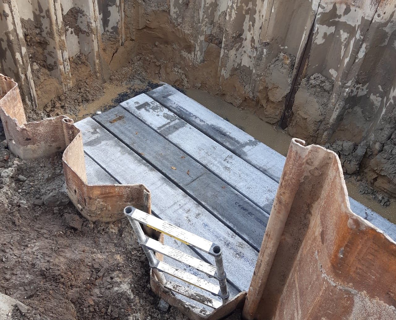

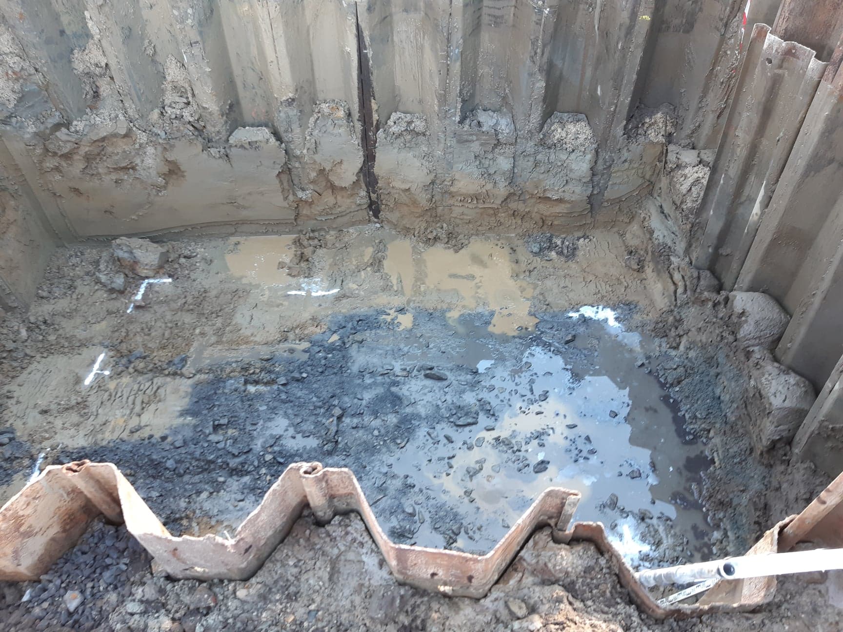

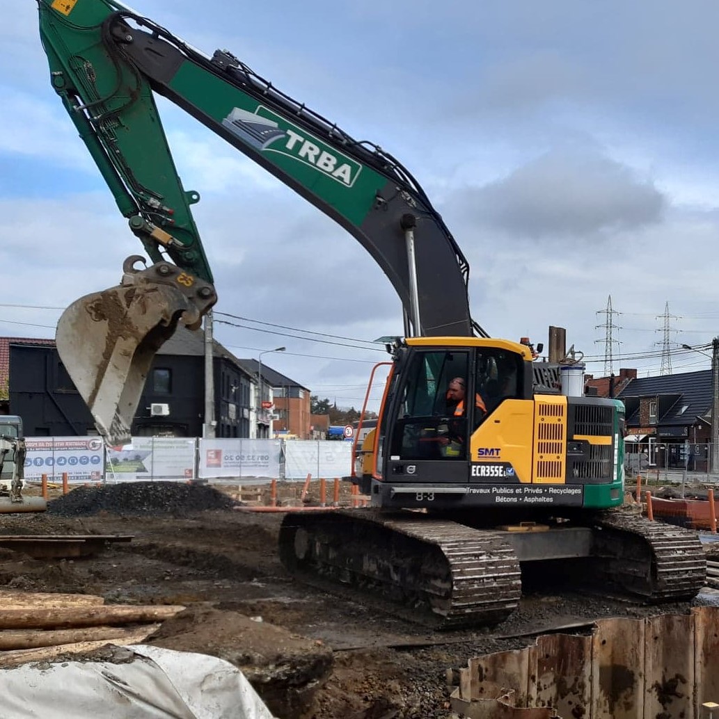

Aujourd'hui palplanches ... bon c'est pas l'entreprise la plus soigneuse de son matériel ...

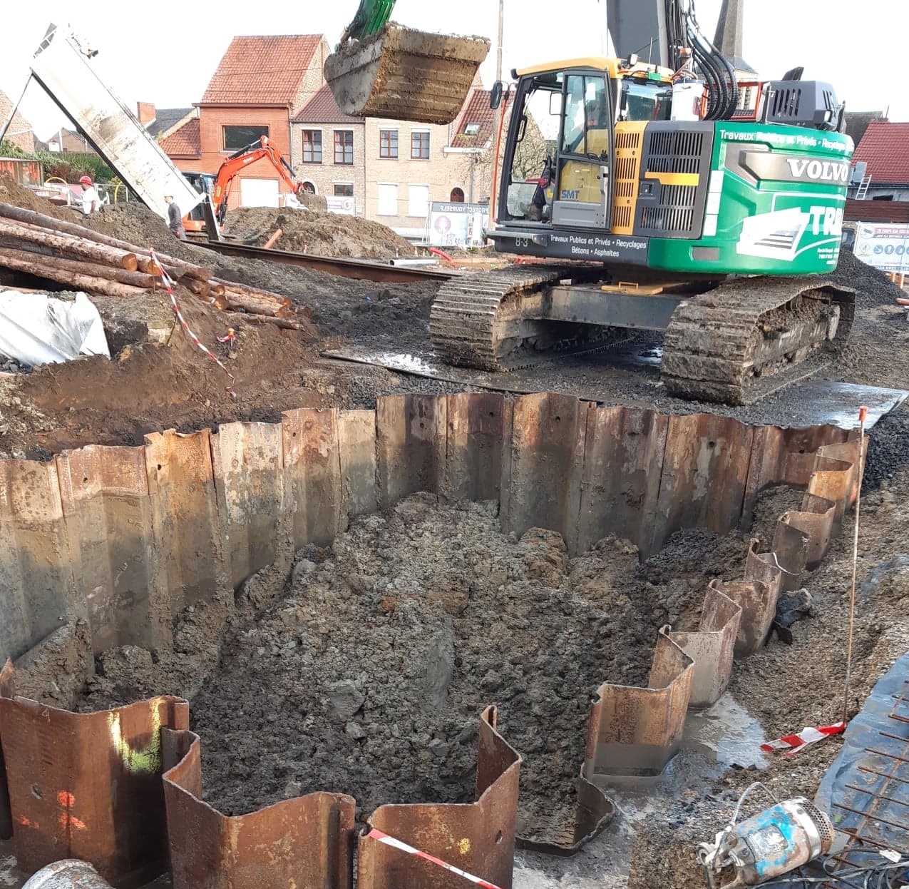

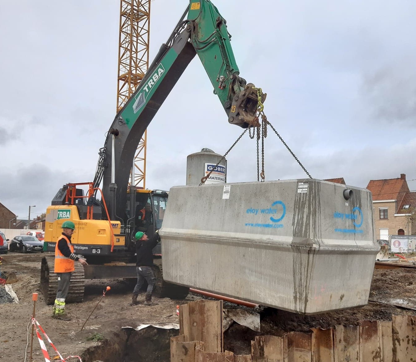

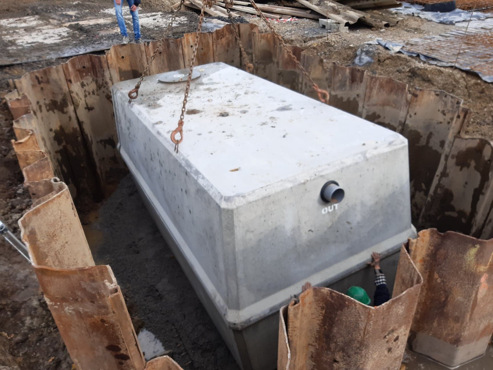

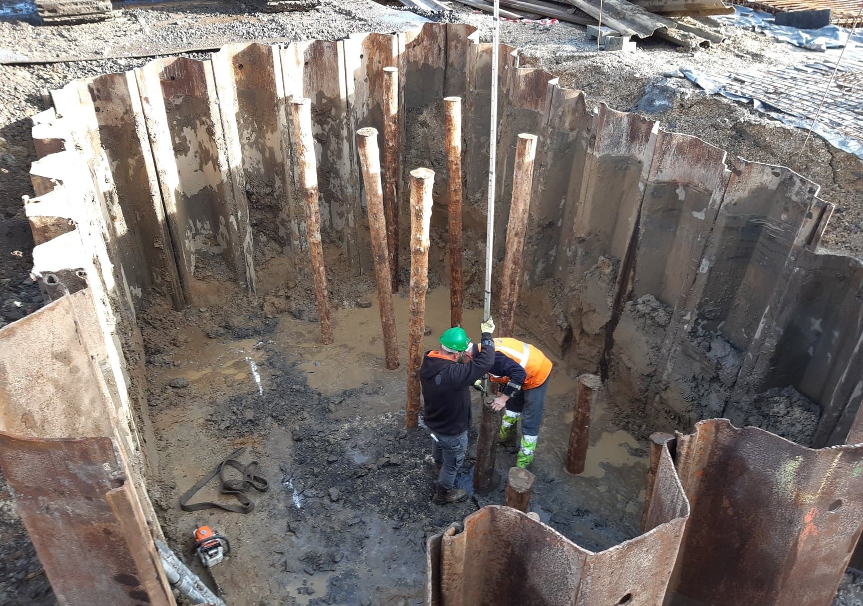

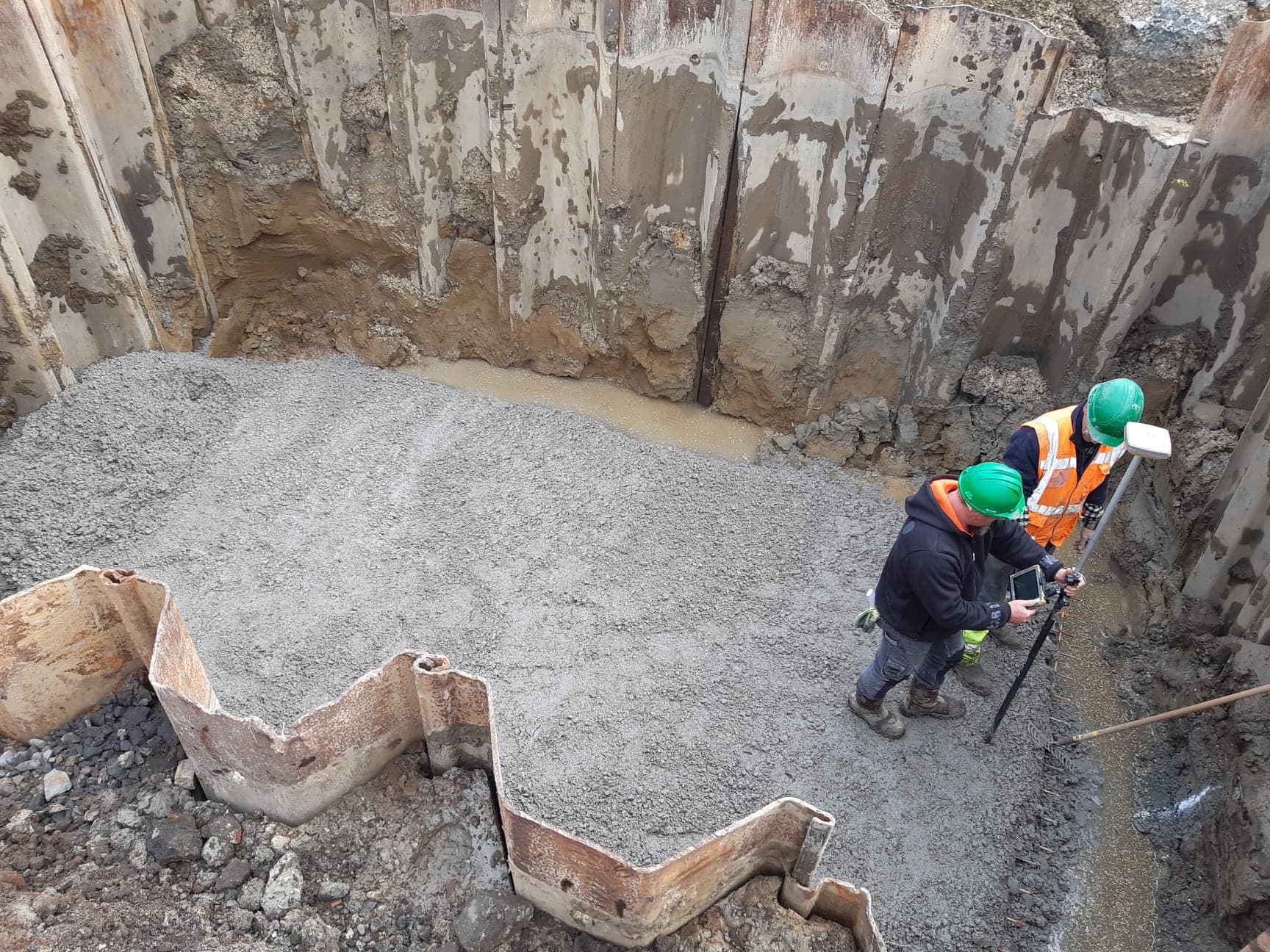

Alors, les palplanches sont un système d'étaiement souvent utilisés en Belgique et Hollande ... notamment dans des sols vraiment pas top et avec la nappe très haute (ici à -80cm du TN)
Nous devions placer une STEP de 9T mais le sol à -4m se déroberait sous le poids propre de la fosse ..., impossible de travailler en sécurité avec un étaiement qui ne tient pas et une arrivée d'eau très importante ... pas question de faire descendre des hommes dans la fouille
Donc voici le procéder :
on a battu des palplanches de 12m de haut (photo d'hier), pour former le périmètre de la fosse
ensuite on terrasse avec une 40T :
on règle le fond, et on va y planter des pieux en bois (coucou Marcel), ils sont enfoncés à refus (+/-2-3m)
Une fois les pieux couper (qui servent de "pieds"), on y pose des hourdis, qu'on bétonne
et enfin, pose de la bête de 8T, et remplissage immédiat

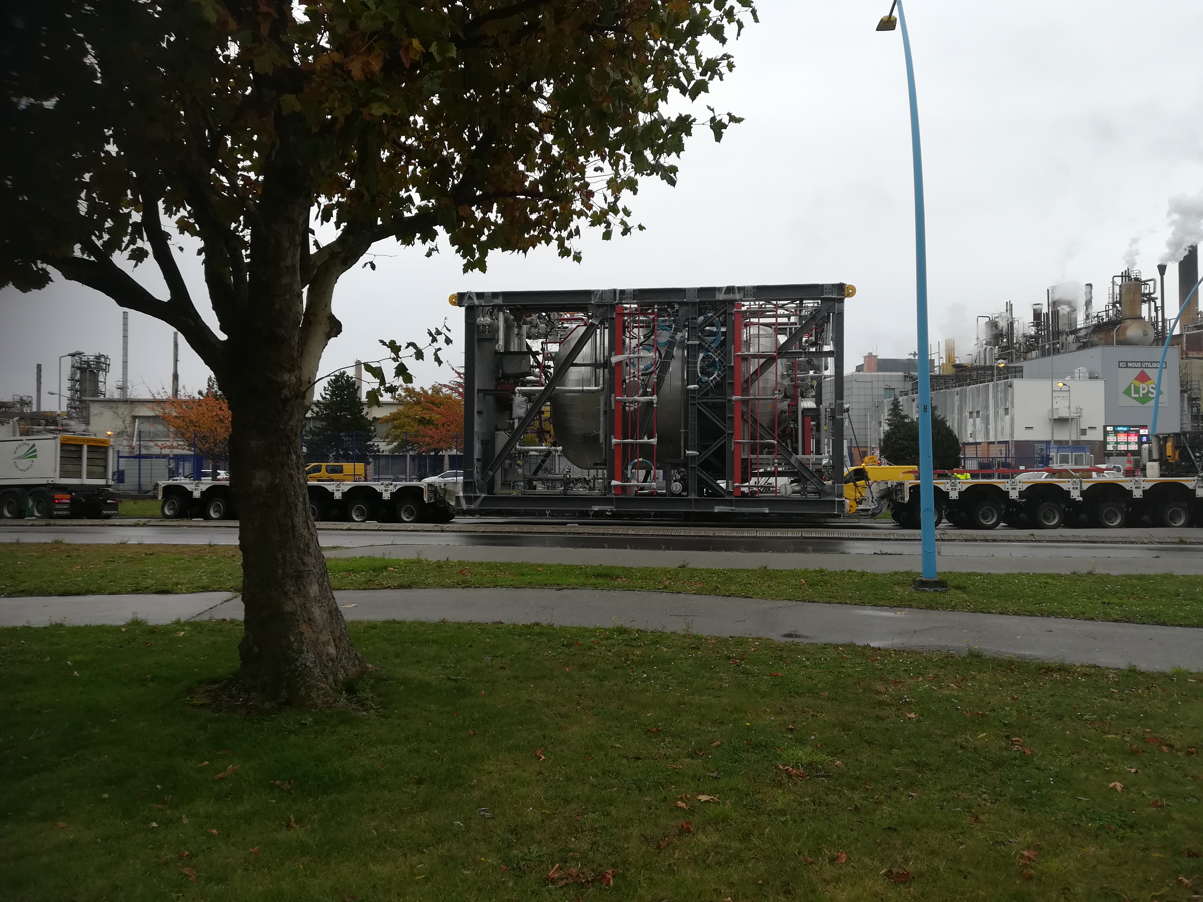

c est rare dans mon quotidien mais la c est du sérieux un skid contenant un réacteur a été livre cette semaine a mon usine

1 seul tracteur courcelle 2 fois 6 lignes
et hop belle largeur et hauteur

sinon skid en provenance du canada 85 t 6m par 6m par 12 m joli bebe
je bosse en raffinerie
