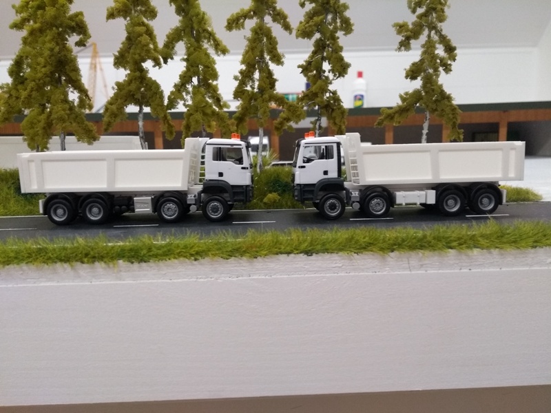

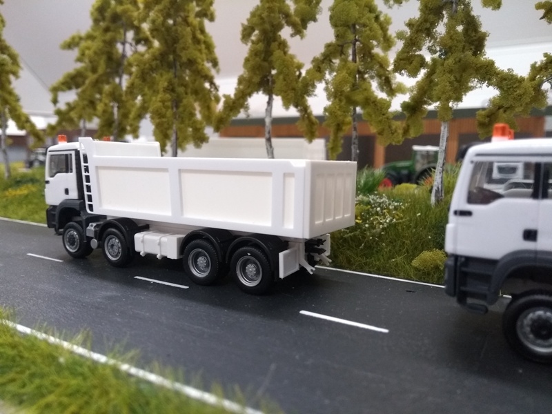

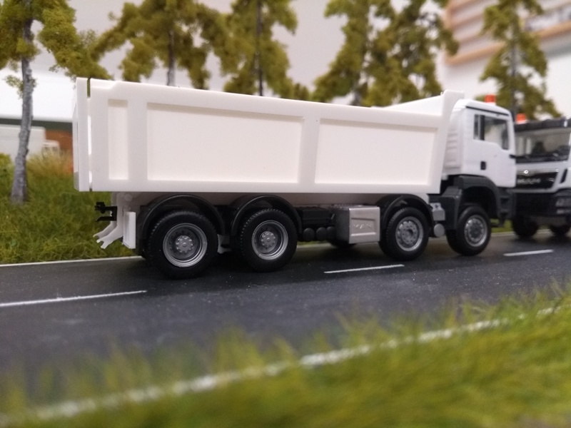

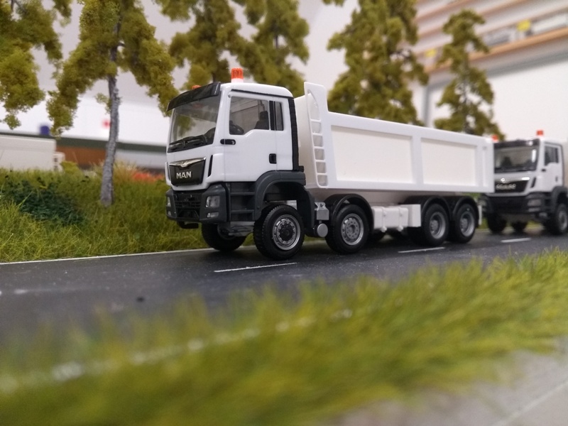

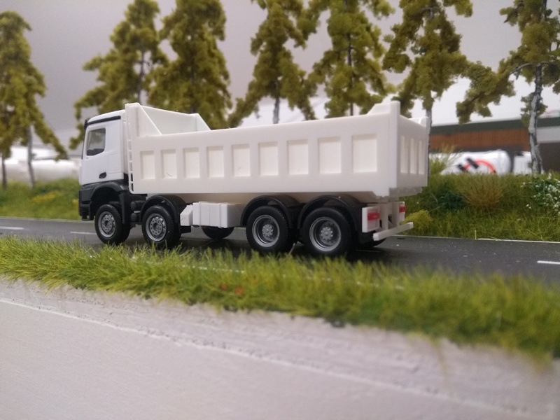

quelques 8x6 en cours de livraison …
chassis et bennes, réalisation du maison :)
essieux : 1790 + 2980 + 1400.
2980 mm entre la deuxième et troisième essieu est le minimun chez un 8x6 ou 8x8.
3200 et 3600 mm sont aussi possible.
ça veut dire que le chassis 8x4 de herpa est pas assez longue … j'aimerais récuperer quelques bennes, mais vu la longueur du chassis 8x6, pas possible, donc construire nouvelle bennes :)

Tellement propre que je me demande comment tu les as faites: vu la finesse et la régularité de l'échelle, je ne pense pas que ce soit du "scratch" en evergreen; et vu ton savoir faire, je suppose que c'est de la découpe laser. Mais quel matériau ?
Re: mes miniatures ....
Publié : ven. 20 nov. 2020 10:09
gérard a écrit :Tellement propre que je me demande comment tu les as faites: vu la finesse et la régularité de l'échelle, je ne pense pas que ce soit du "scratch" en evergreen; et vu ton savoir faire, je suppose que c'est de la découpe laser. Mais quel matériau ?
ça c'est le résultat du beaucoup travail de dessiner, après découper quelques essaies, plusieurs finissent dans la poubelle, modifier les dessins, encore une fois découper, … jusqu'au moment je suis content avec le résultat.
C'est du plasticard, marque inconnue, format 49x100 cm, epaisseurs de 0.5, 0.75, 1.00, 1.50, 2.00, 3.00 mm, j'ai aussi quelques plasticards colorés en stock (rouge, jaune, noir, gris)
La découpe est cnc, pas de laser, avec un outil de 0,5 mm diamètre. Seulement à partir d'un epaisseur de plus de 3 mm, je suis oubligé d'utiliser un outil de 1mm ou plus.

commande numérique, Jacques.
donc du fraisage, si je ne me trompe !
Je suis épaté de voir que l'on peut fraiser les échelles sans déformation !?!

Et je comprends bien qu'il t'ais fallu plusieurs essais: quand je faisais de la photogravure, la mise au point du dessin se faisait en plusieurs étapes !

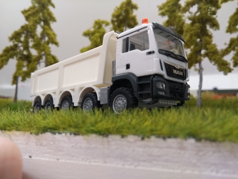

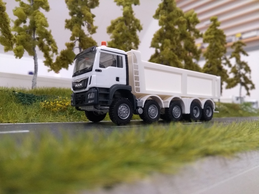

j'aime bien faire des chassis 8-)
cette fois, 10x8
toute l'histoire, dans un prochain bulletin

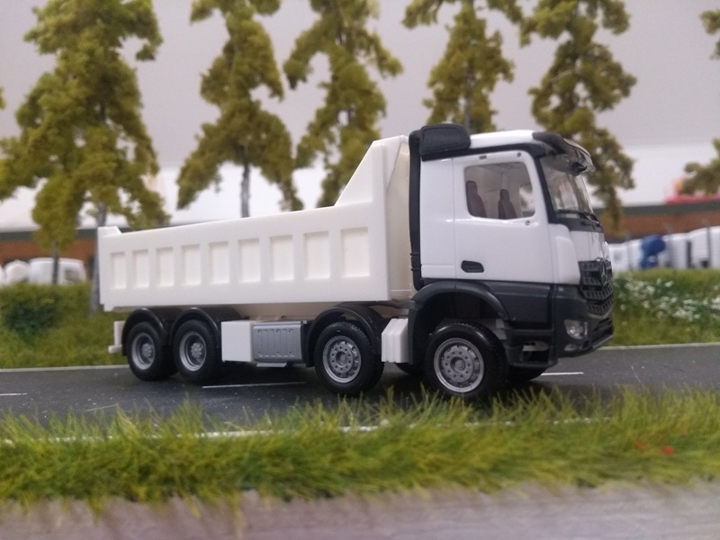

mes troupes dans l'atelier viennent de finir le prochain 8x8, cette fois un Arocs, avec nouvelle type benne
oui je sais, faud encore changer les jantes ;)
