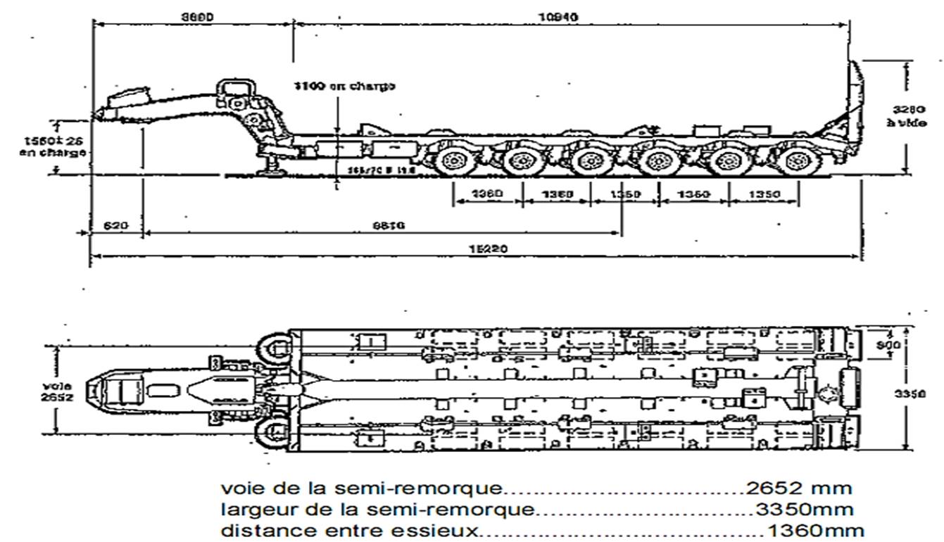

suite à un don du ... ou de ................. j'aimerais essayer de faire cette semi vu que j'ai déjà le tracteur.....
mais voila , je ne trouves pas les cotes..... si une âme charitable pouvait de donner ça....
longueur HT , largeur HT , longueur du plateau....
à vot' bon cœur m'sieur ( Adamo )..

Re: Le porte chars RENAULT TRM 700-100 de Gaso-Line Chapitre 1
Publié : jeu. 10 nov. 2022 14:55
par BTR
Il y a juste à demander ;-)
Plan SRPB.jpg (113.67 Kio) Consulté 3060 fois
merci... avec ça , y a plus k...... je veux dire , je vais essayer....?

Pour info les roues font 10mm de diamètre et je n'ai rien pour te dépanner que du 9mm kibri :evil:

J'ai l'impression que les dimensions de la SOFRAME sont très légèrement plus généreuse que la NICOLAS ? :smoke:
Publié : jeu. 10 nov. 2022 18:46
par BTR
Pour pol19200, perso je travaille en imprimant à l'échelle qui m'intéresse; à partir de dimensions originales ;-)
Puis je découpe mon scratch en traçant à partir du dessin.

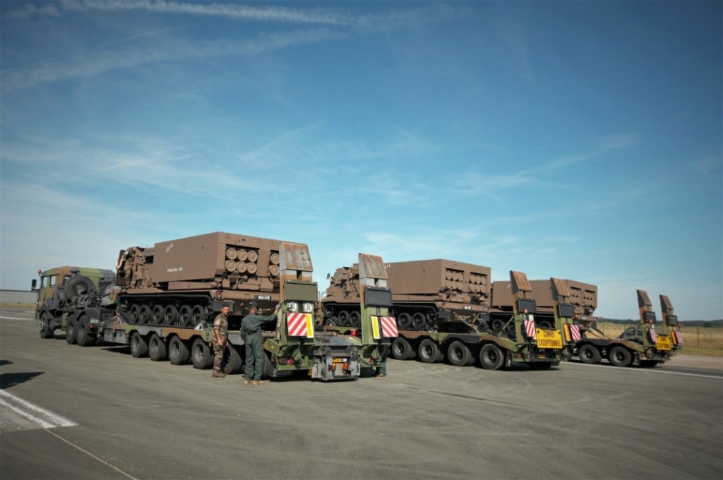

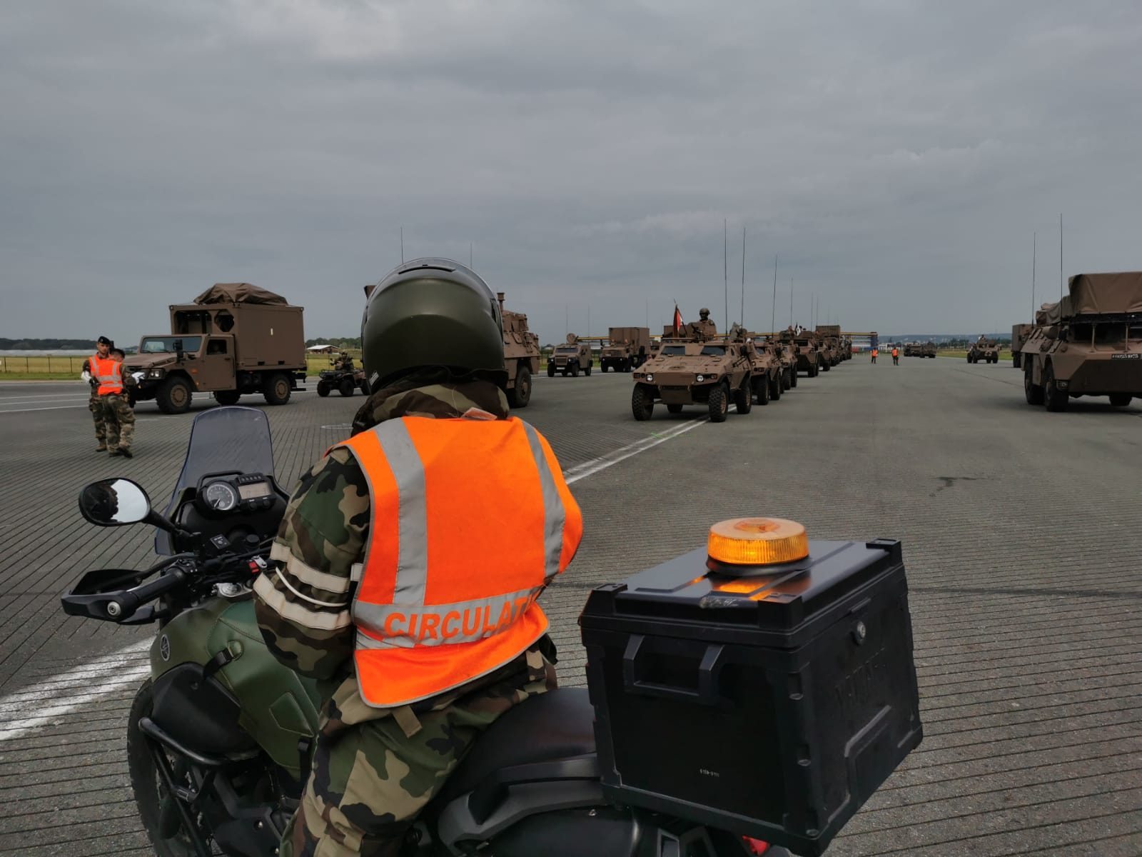

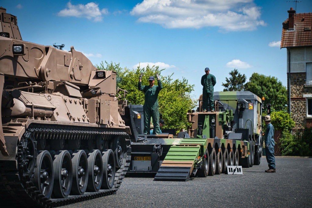

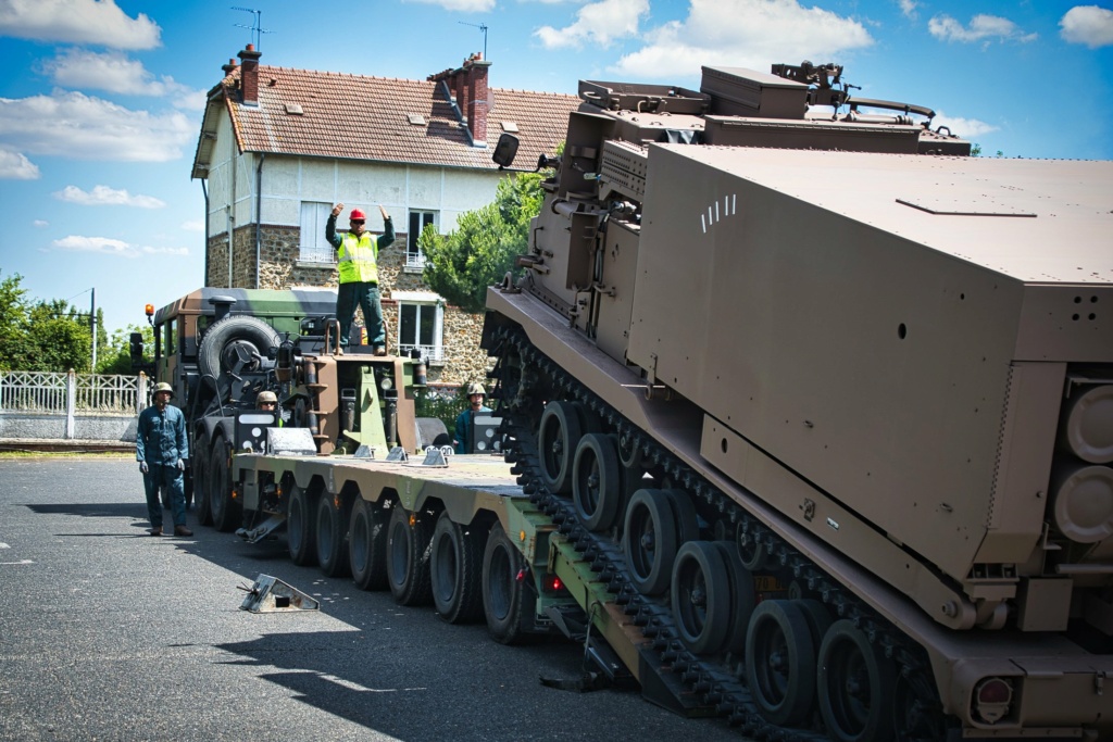

Et 3 m 35 de large pour la semi-remorque... !
Pour l'accompagnement moto, il faut pas de "louper" pour les dépassements car l'ensemble fait 20 m de long !
Pour se faire une idée de la "taille" à l'échelle 1, quelques photos du 14 juillet 2022 ;-)
Avec du personnel à côté.
