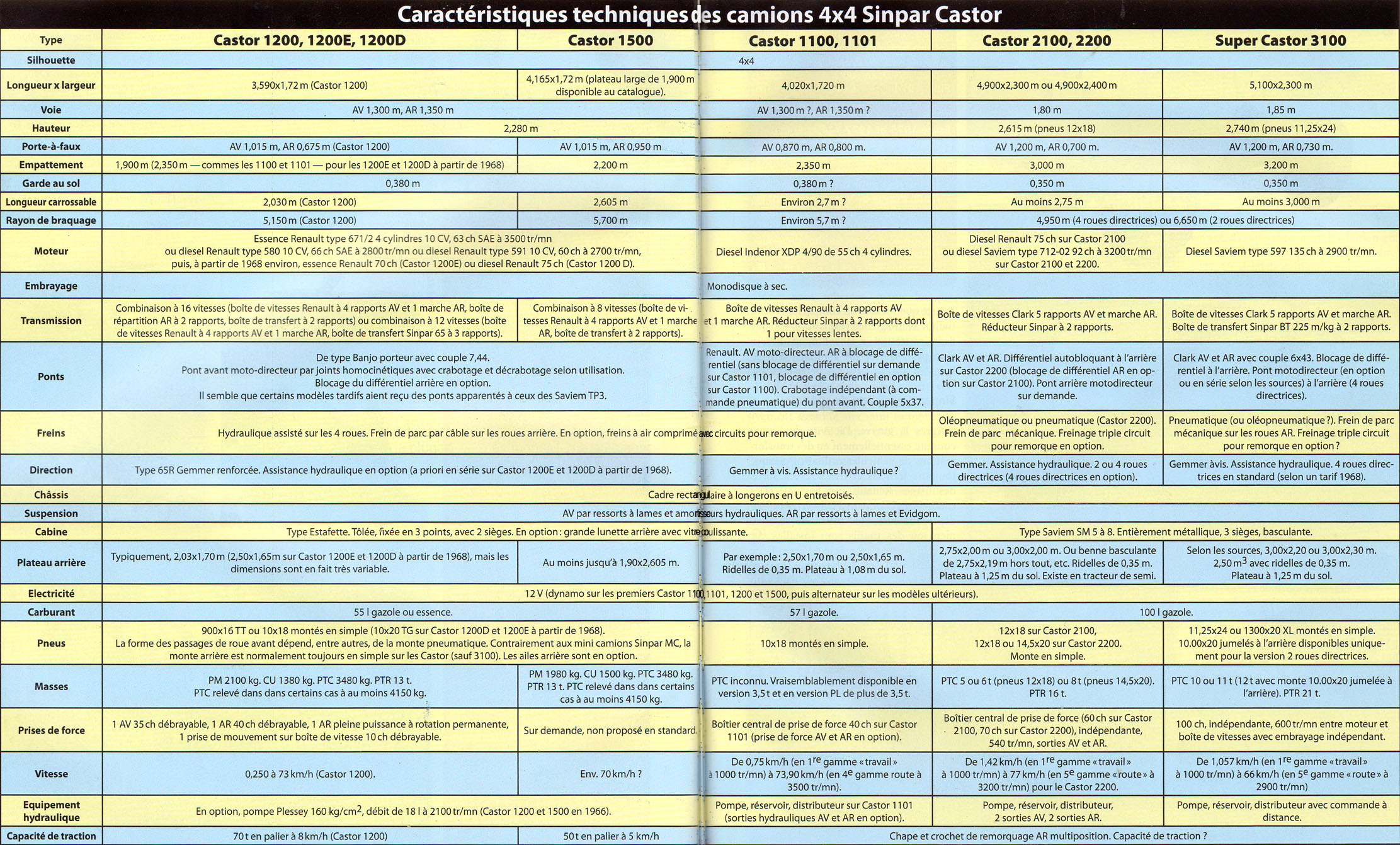

en attendant la fin du montage un tableau trouvé sur le net :dance:
Tableau Castor 1.jpg (1.01 Mio) Consulté 11187 fois
