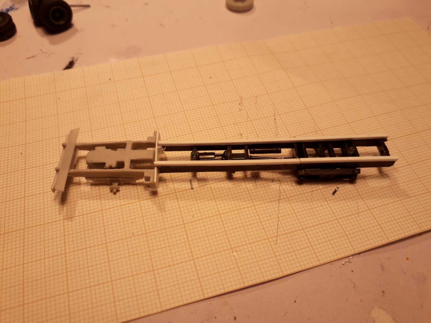

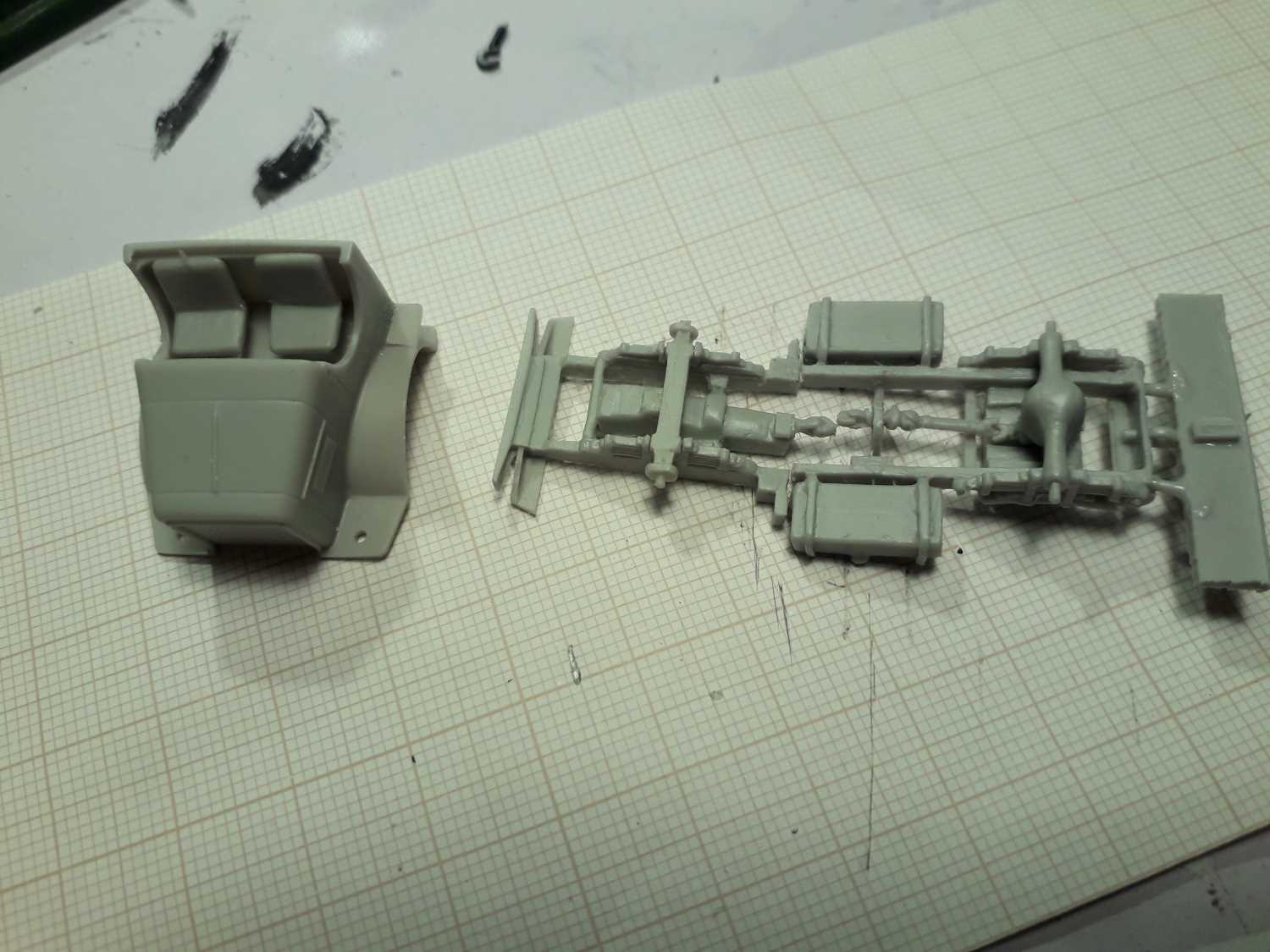

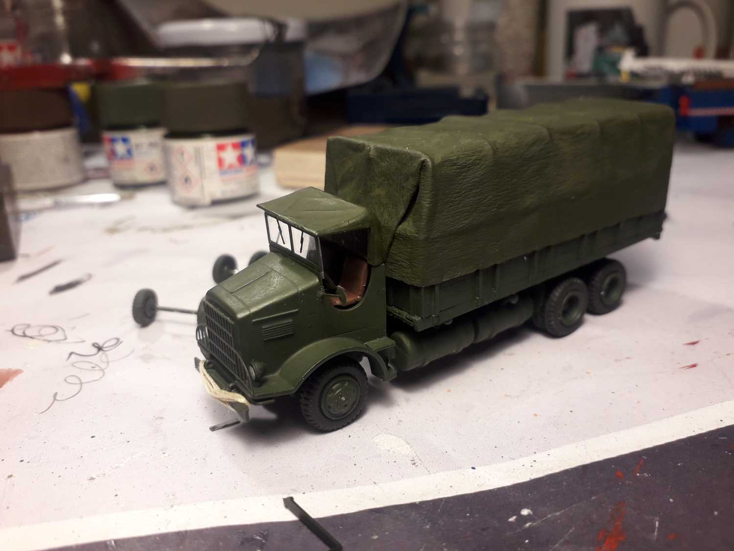

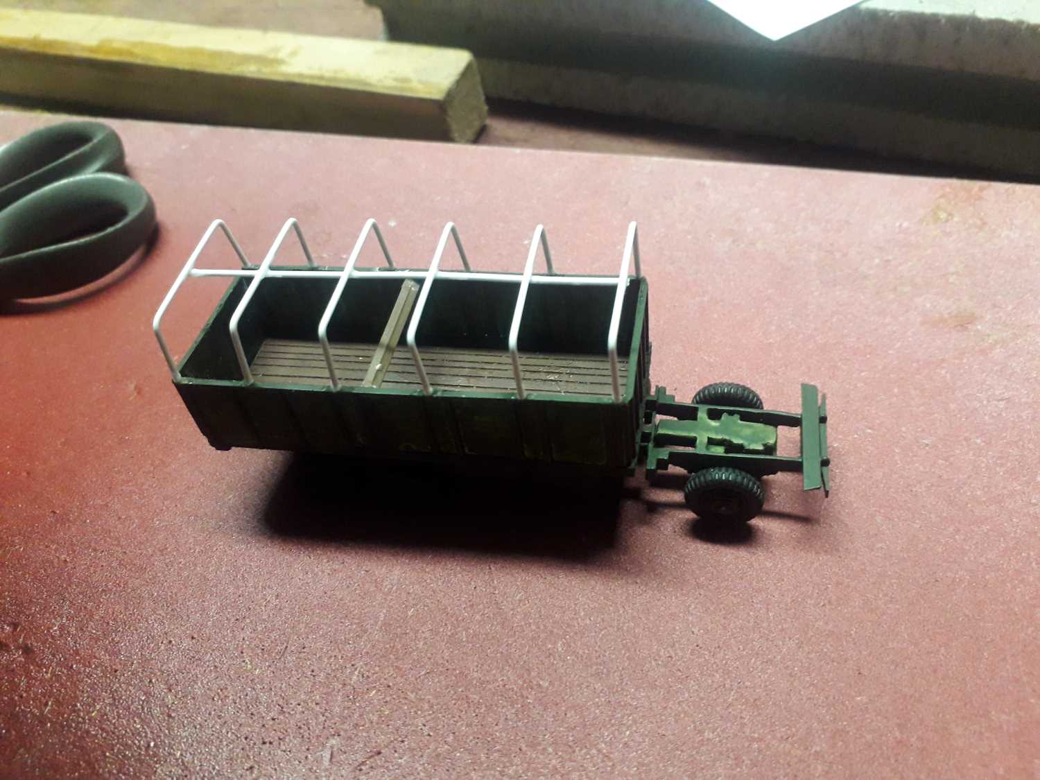

Donc au départ j'avais le kit de Franck

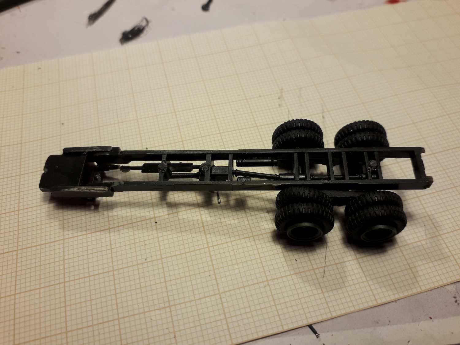

J'ai pris un châssis avec un support d'essieu arrière.
J'ai changé le modèle d' essieu car ça faisait un camion trop haut sur pattes.
J'ai coupé l'avant et je l'ai remplacé par celui de Franck.
J'ai ajouté deux barres de 0,8mm d'Evergreen superposées afin d'avoir le débattement de l'essieu arrière.

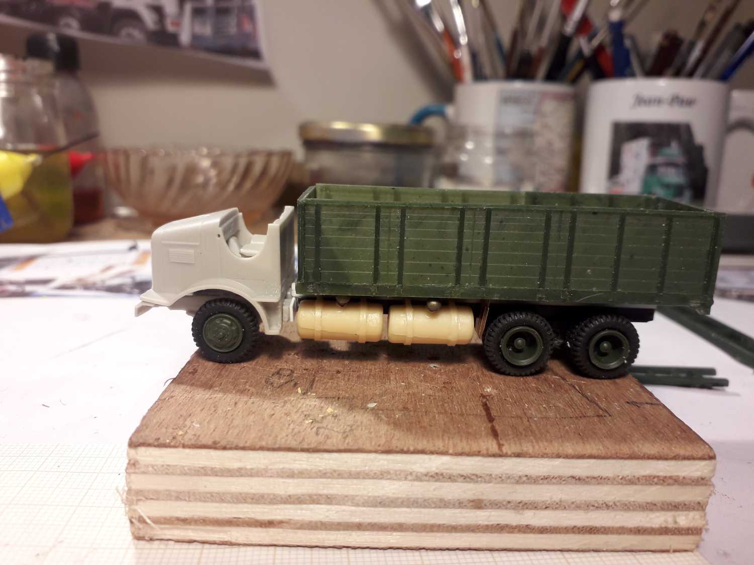

Pour la caisse j'ai sorti de mon stock une semi Kniga.
Après montage des caisses à outils et des réservoirs un essai pour valider et hop en peinture
La suite lorsque la bâche sera sèche.

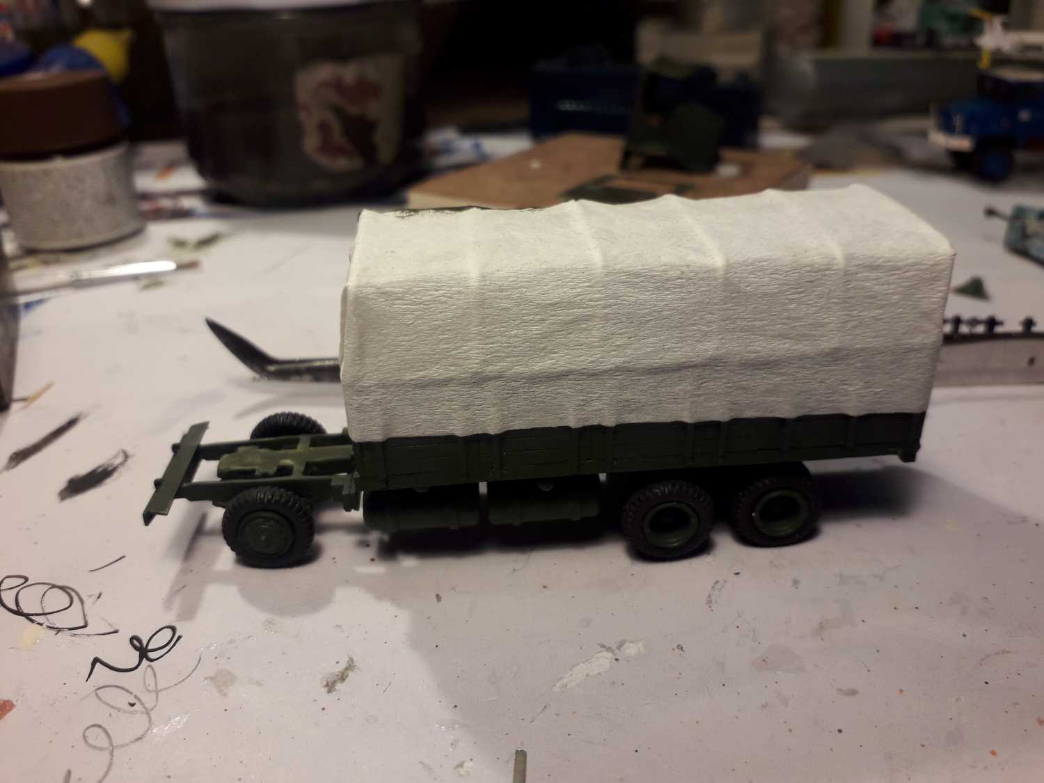

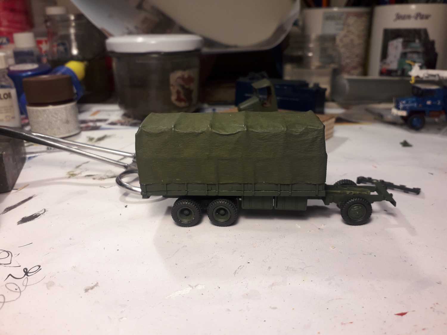

Donc la suite
J'ai fait l'ossature de la bâche en Evergreen de 0,8mm sur un moreau de bois de 25mm de large.
Ensuite collage sur le haut des réhausses.
Puis collage à la colle à bois diluée d'une feuille de PQ.
Le lendemain après quelques points de superglue là où la bâche se décollait 2 couches de peinture.
Je n'emploie jamais exactement le même ton pour la caisse et la bâche comme dans la réalité.
Ce matin j'en suis là.
Il me manque les marquages et je lui prépare un mini dio dans ma tête pour l'instant.

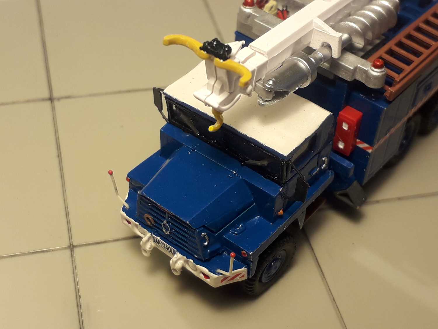

Entre deux grâce à Olivier j'ai pu terminer correctement le GBC avec une pinceau à poteau digne de ce nom.
J'en ai profité pour lui monter des guides couillon.
