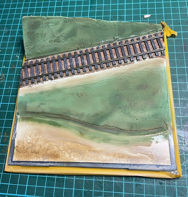

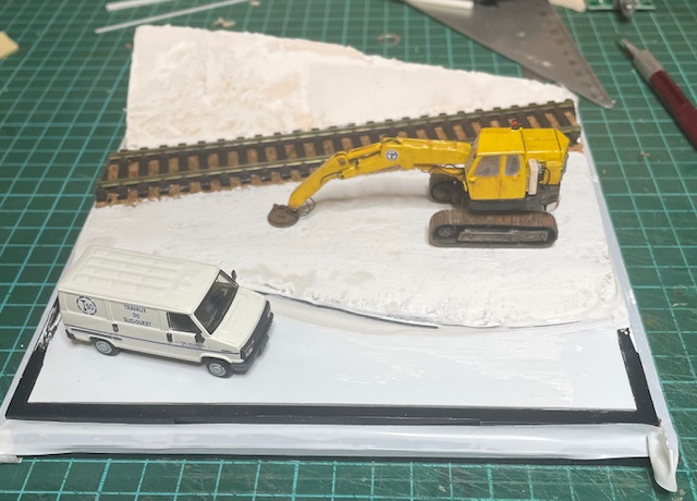

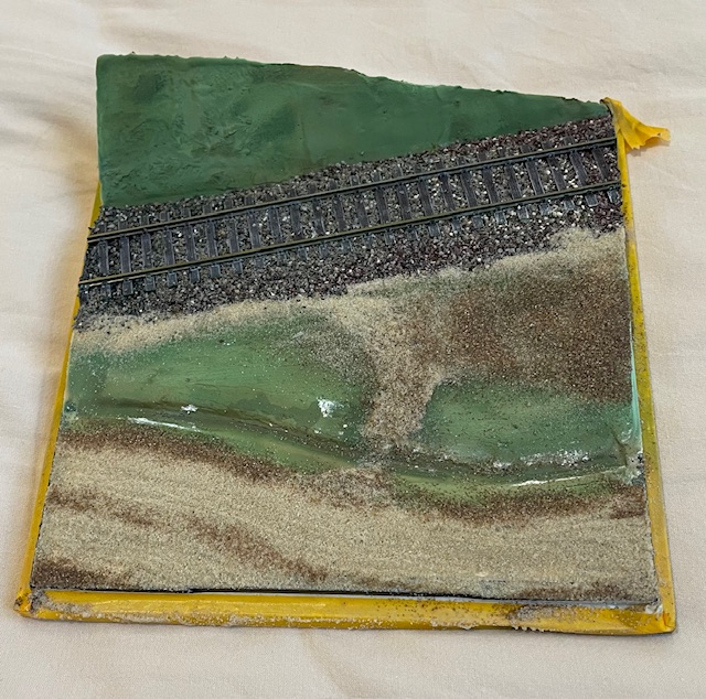

Il est des choses qui prennent du temps…ce carré dormait sur l’angle du bureau depuis un an ou presque.
Est-ce la mini expo de la sortie ? Le défi monster truck qui m’a boosté un peu ou la perspective du salon Epoqu’auto ?
Qu’importe ! Le voici de retour au centre du plan de travail.
Afin de boucher les trous du liège et lisser les marches, un petit coup d’enduit FALLER.
Le défi monster truck m’ayant permis de m’exercer à l’aérographe, j’en profite pour préparer les sols.
Puis vient le temps des sables et ballasts. Comme d’hab’ colle à bois, eau, une goutte de savon et on sature par capillarité.
Messages : 2755

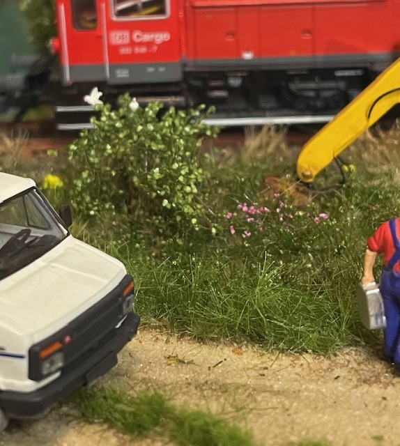

Après 48h de séchage, je ressors tout les produits MBR et m’amuse à mixer les tapis végétaux. C’est un plaisir !
Dernière touche, un peu de patine avec les poudres à décor. Rouille, mousse, sable…

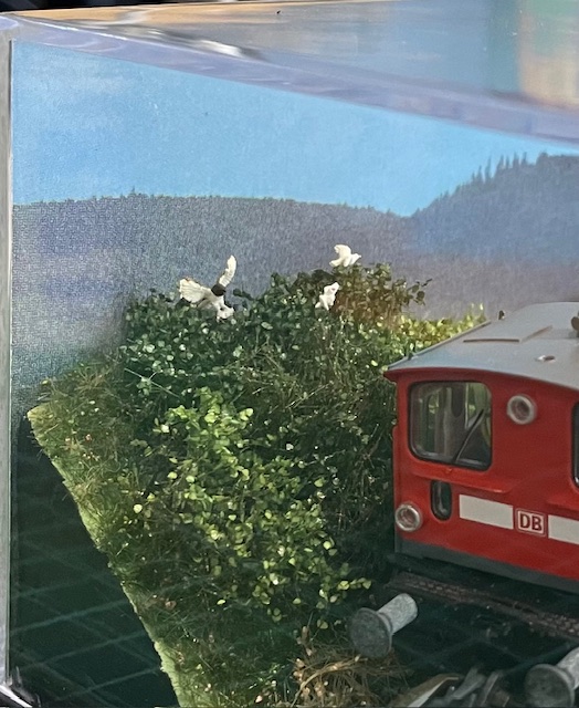

Pour apporter un peu de vie, il est temps de placer personnages, animaux…
À vous de chercher ! :wav-12ce:
Fred, tu voulais des oiseaux :grin:

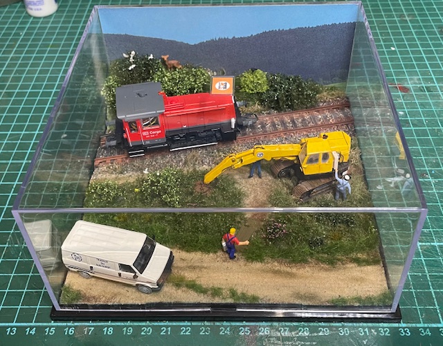

Le locotracteur est ce que j’ai de plus petit, mais il prend beaucoup de place.
Il sera remplacé par une petite remorque de draisine bien rouillée.
Beaucoup de fun pendant la réalisation de ce mini diorama, à vous de jouer ;-)
