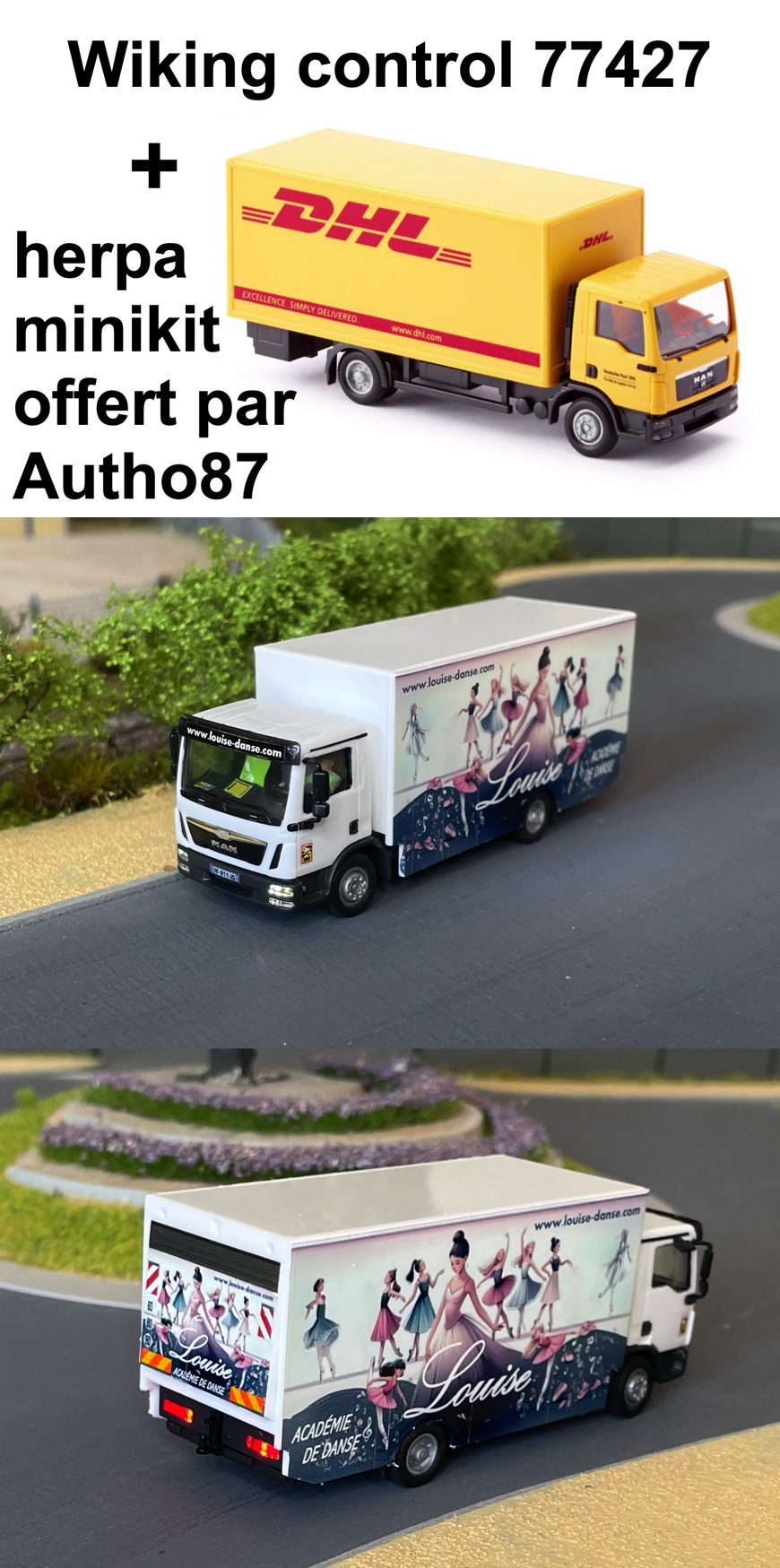

Lors de Castel'expo 2024, les enfants ont pu participer aux ateliers minkits en partenariat avec Herpa, Narwag et bien sur Autho87 !
Il est encore nécessaire de remercier les enfants de Fred, Baptiste et Florian qui ont parfaitement su gérer l'atelier et le spot véhicules RC durant les 2 jours d'exposition.
En parlant de véhicules RC, mes 2 wiking control étaient de la partie. Des véhicules robustes, avec un temps de charge rapide.
Un bon début pour commencer la conduite radio-commandée.
J'avais déjà francisé le pompier, mais je n'avais pas d'inspiration pour le DHL. L'idée est venue de Louise, elle voulait un camion de "danse".
Les premiers essais de décorations sur la caisse d'origine ne me plaisaient pas vraiment. Puis j'ai retrouvé le mini-kit.
Une chance !! un MAN, de même gabarit !
La suite ? c'est une grosse soirée de bidouille pour retirer la caisse d'origine, replacer celle du mini-kit, remettre en place l'électronique intérieure.
Le haut parleur n'a pas supporté le démontage, par chance il me restait un micro de locomotive en stock, je l'ai remplacé.
Pour la décoration, après avoir cherché de nombreux visuels, je me suis tourné vers l'intelligence artificielle génératrice d'image (Gemini de Google)
Après quelques essais et un peu de modification, je trouve enfin ce que cherche.
Louise valide et c'est le moment de la mise à l'échelle et l'impression.
La suite vous connaissez, un peu de microset pour faciliter l'adhésion du decalco, de la patience et une bonne couche de vernis. et voici le résultat !
Une enfant heureuse et un modèle RC original.
