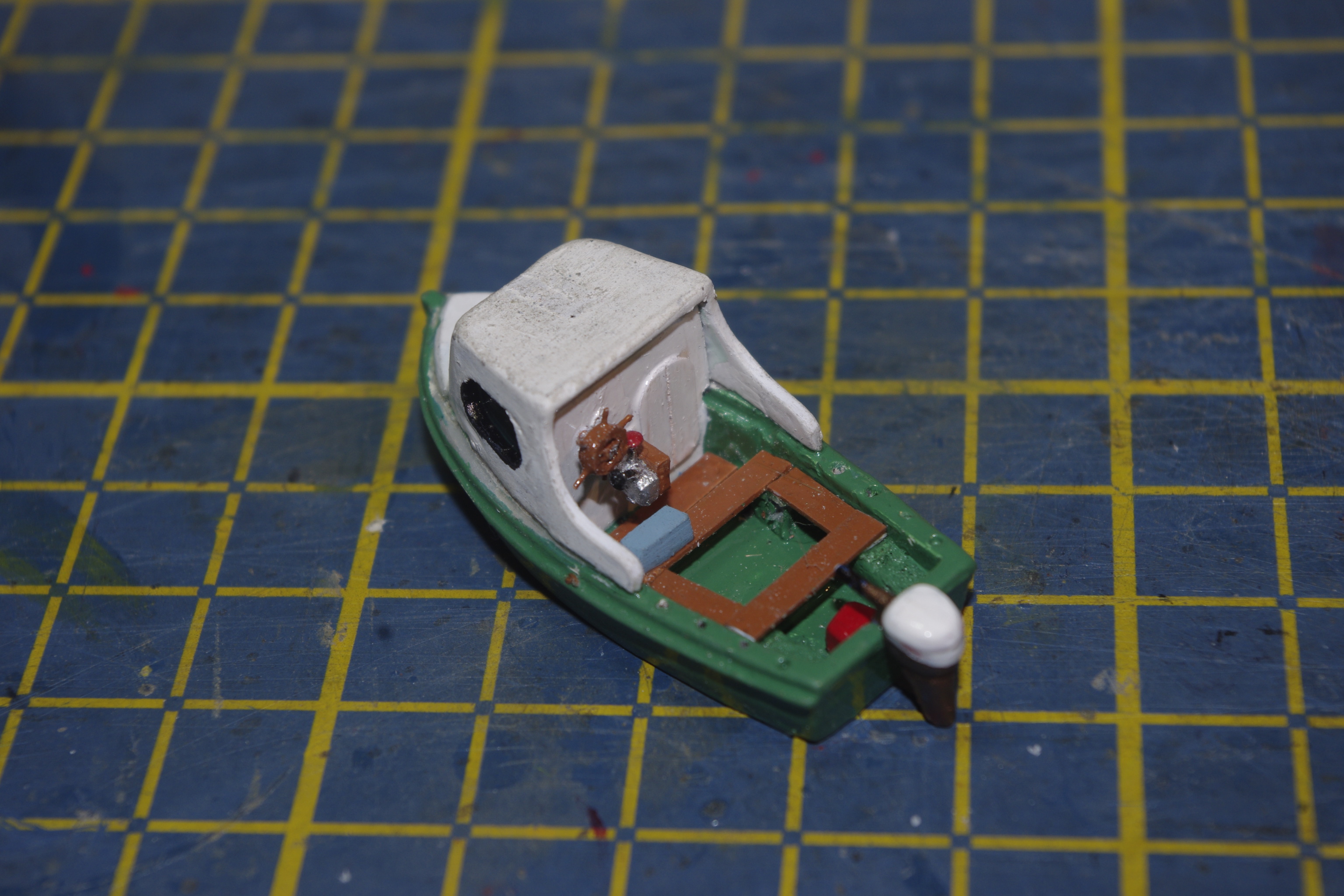

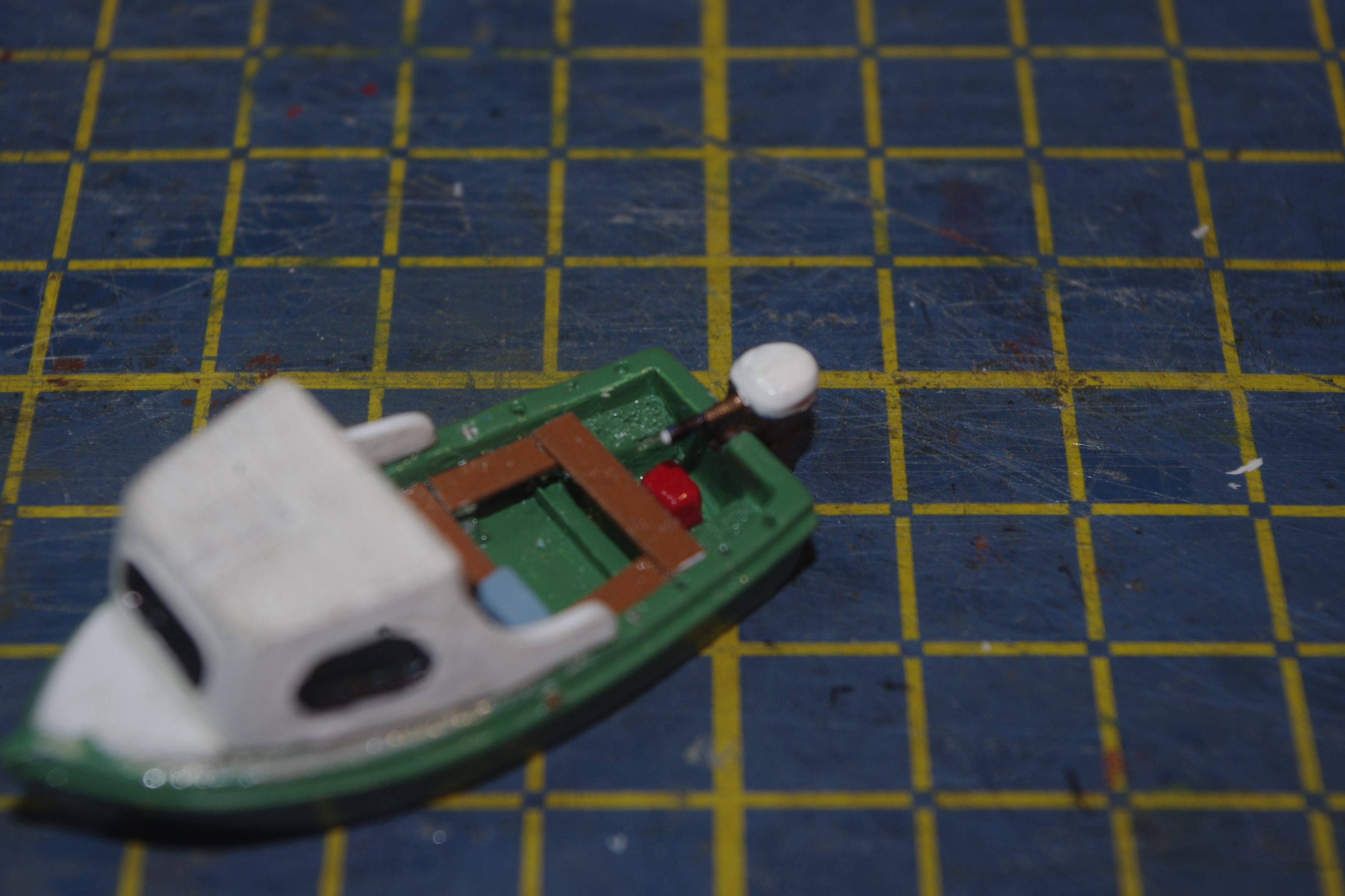

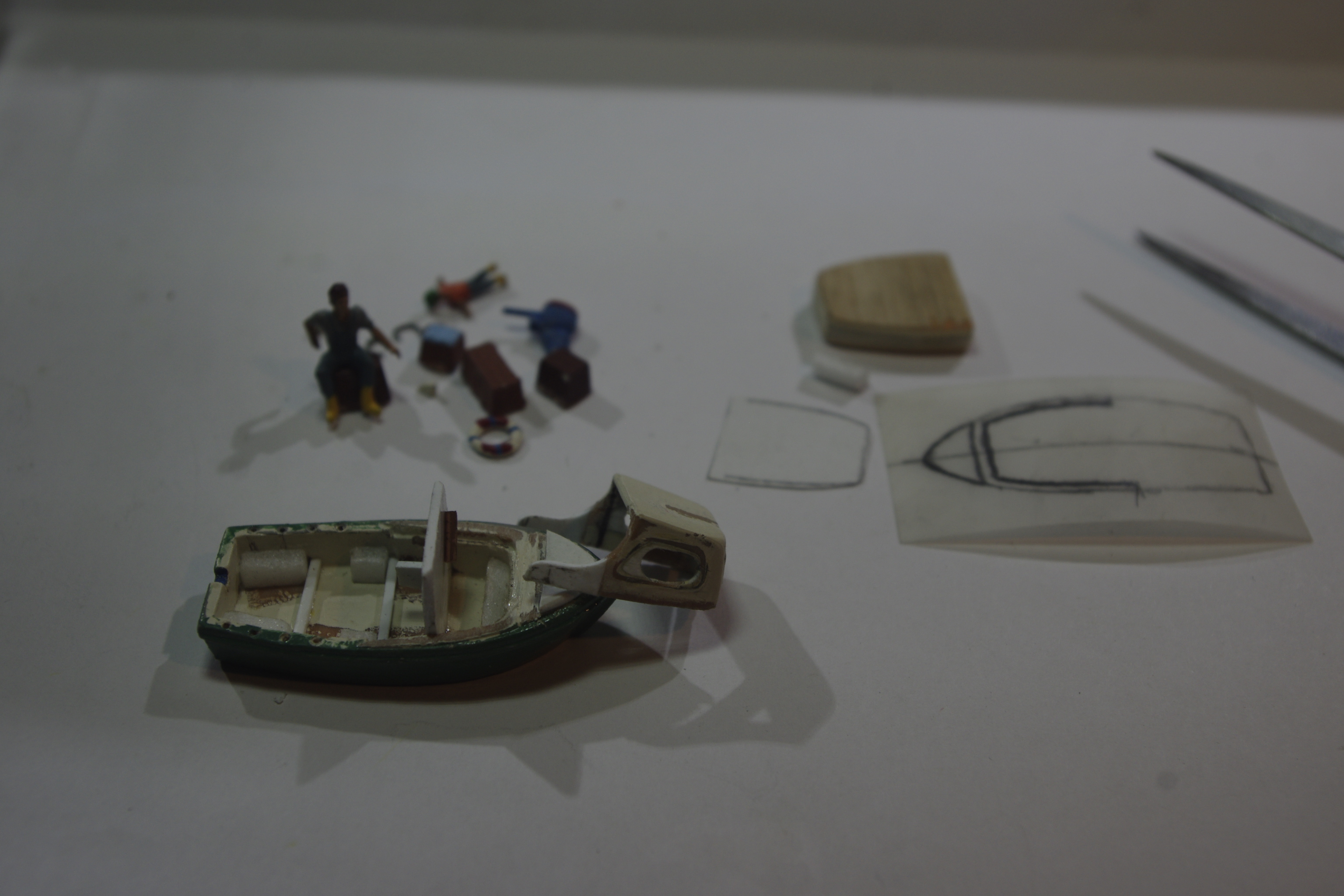

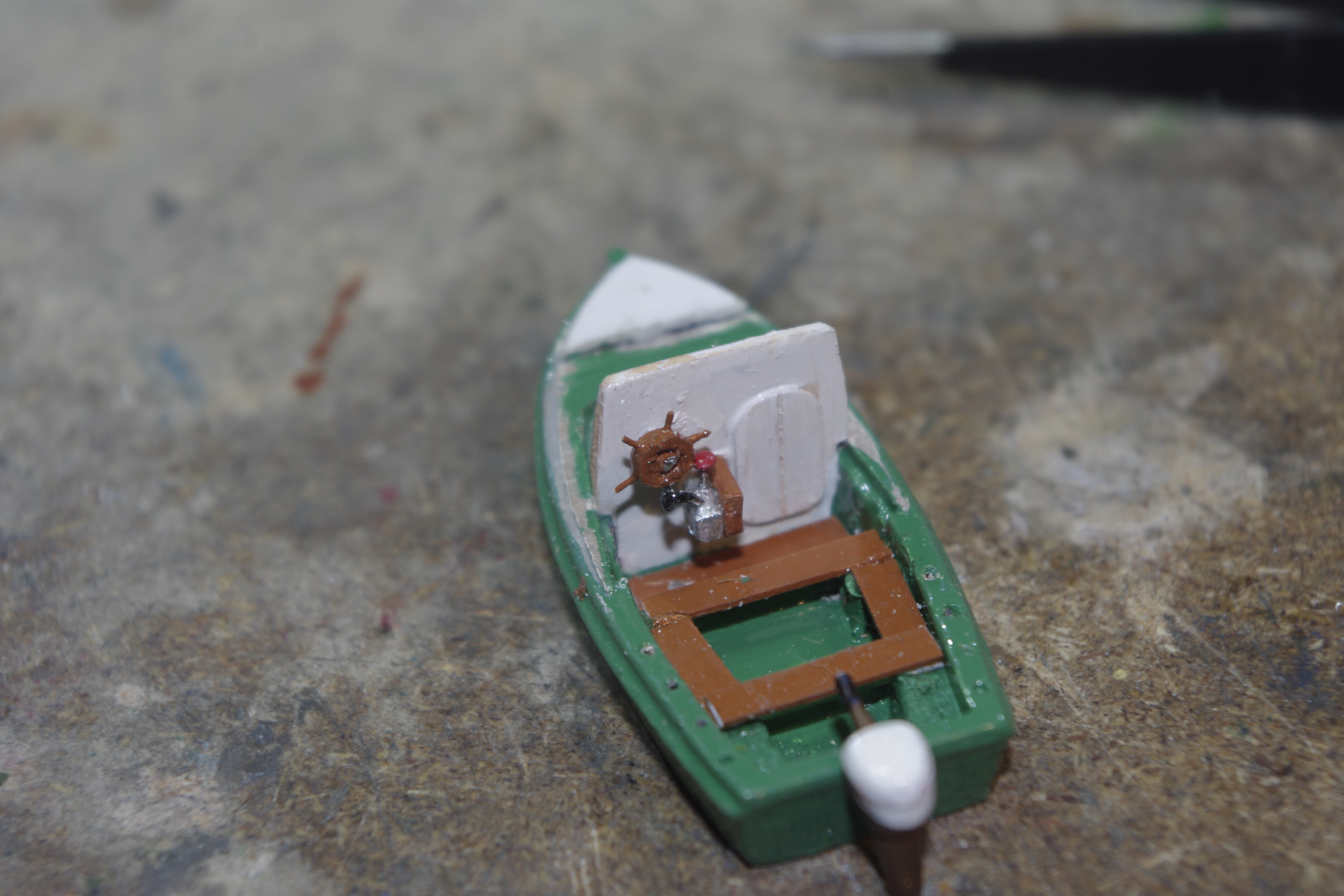

La chaleur m'ayant fait "rentrer au s/sol" je me suis lancé sur un projet vieux de plusieurs années : reproduire (au plus près) mon petit canot Breton à partir d'un modèle Noch assez ressemblant , mais demandant une refonte totale.
Tout d'abord démontage total avec précautions .
La coque étant à Klins , il m'a fallu poncer/mastiquer pour les faire disparaitre .
Ensuite tracer l'avancée du roof et préparer une forme intérieure pour l'arrondir à la chaleur du sèche cheveux .
Puis allongement des côtés avec de l'Evergreen .
Fabrication de la cloison AR , puis de la barre à roue (très délicat : Ø ext. 4mm) et du boitier de commandes . Pose des bossage intérieurs de coque , et mise en place des bancs .
Fabrication d'un réservoir et du siège de pilotage .
Pose des vitrages par l'intérieur , puis collage du roof ...
C'est bientôt terminé ; il reste quelques reprises en fraisage/ponçage du haut de coque et mise en peinture du roof (pas simple : mélange à faire pour trouver ce bleu turquoise .... )
À suivre ... prochainement ....
Amicalement ? J-P B.

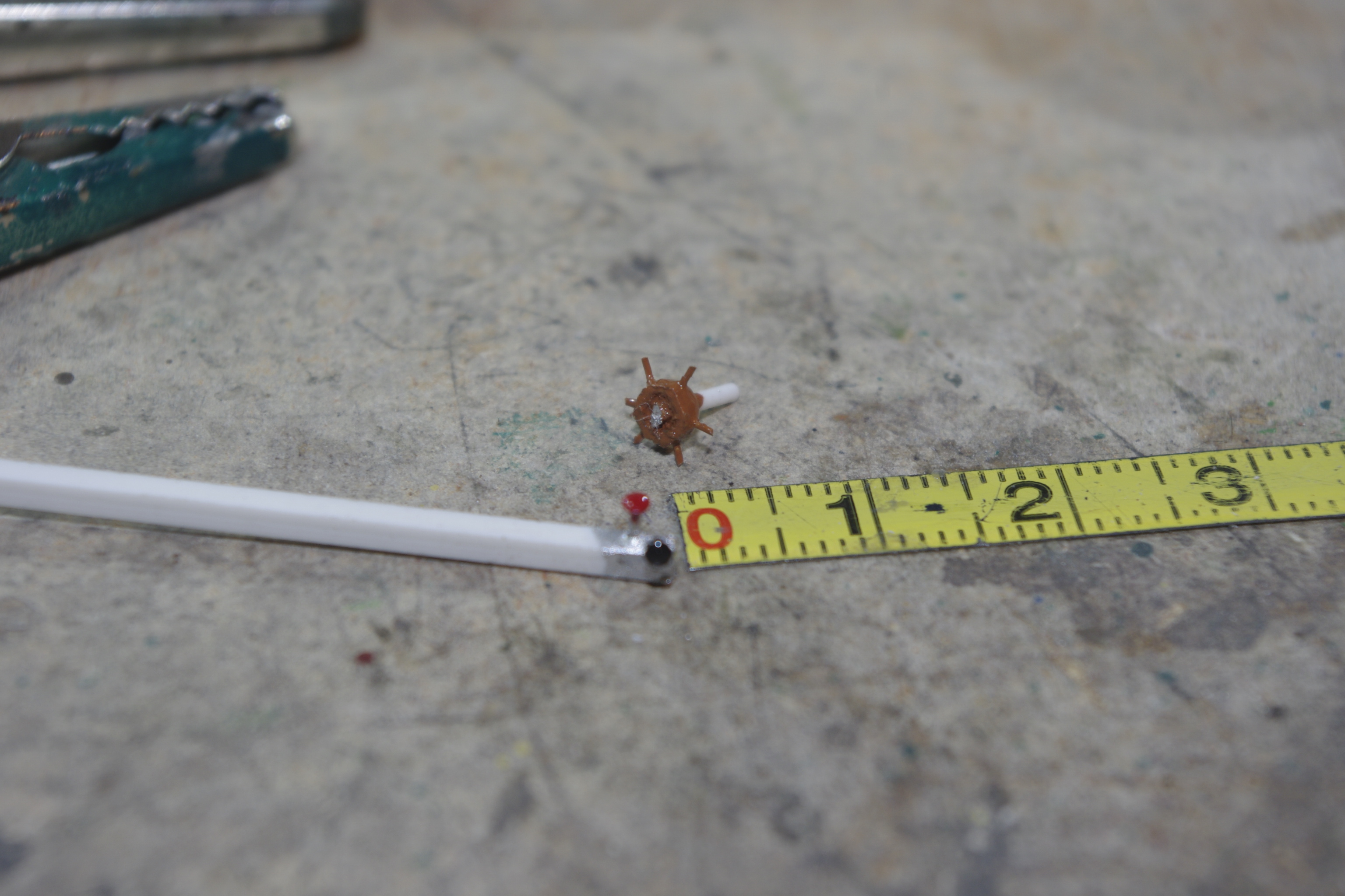

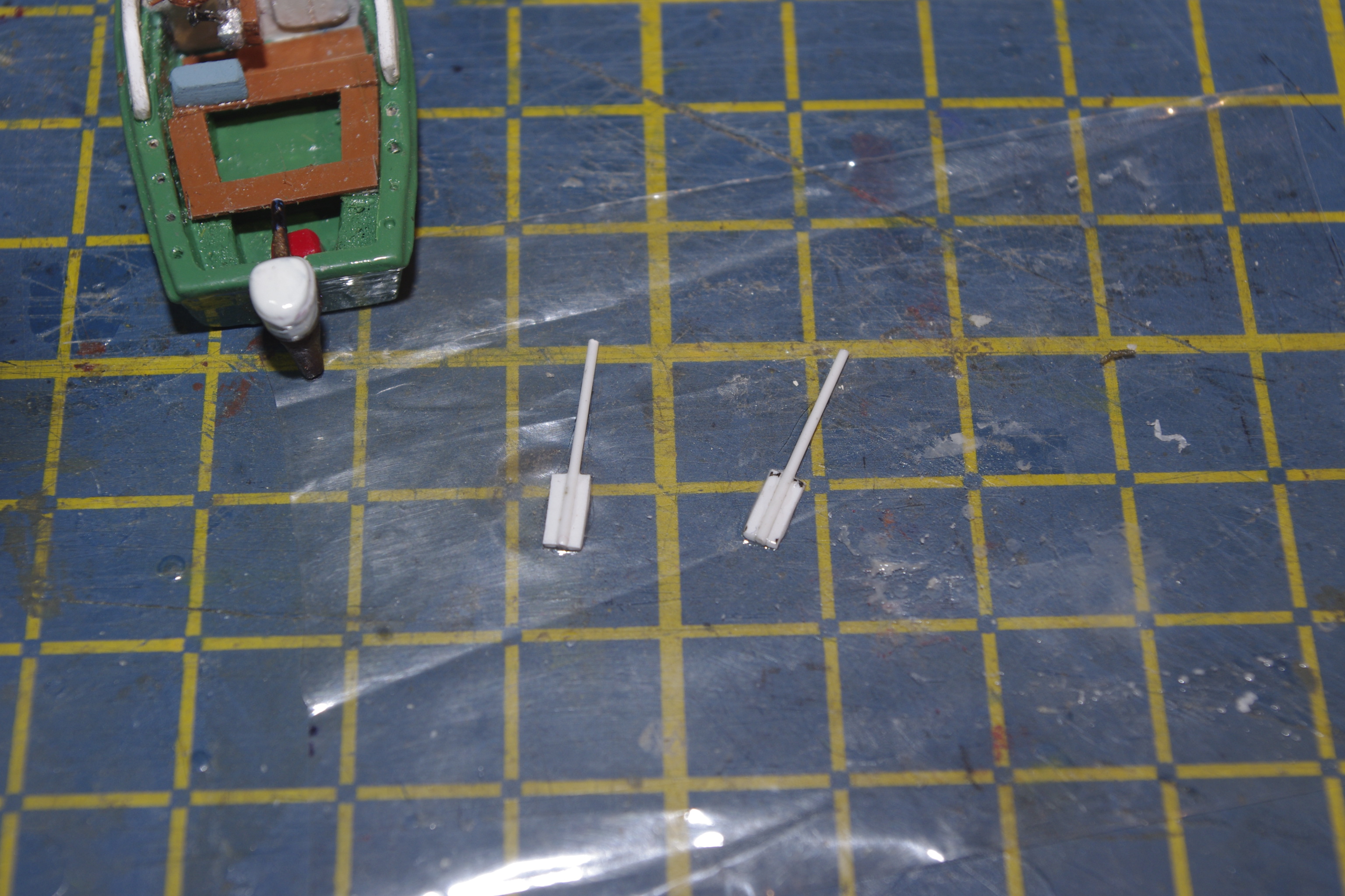

Bateau suite ....
Un petit problème de lecture des images dans mon dossier (timbres poste) m'ont fait mettre un doublon..... (excuses) .
Et dernier stade actuel : préparation des rames (Ø 0,5 +Evergreen de 0,4 ).
je continue les photos ....
