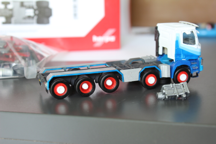

je vais arrêter là avec ces histoires de roues, celles là diamètre 12 me conviennent :P
2022 08 30 (2).JPG (182.79 Kio) Consulté 1348 fois
il n'y a plus qu'à attendre la benne ;-)
Bel ensemble , bravo !
Effectivement, excuse-moi de t'avoir énervé avec mes histoires de roues :fouet: :smoke:
Messages : 4708
Hatte de voir le reste
Messages : 2618
La peinture des jantes, ça change tout. Très beau tout ça.
