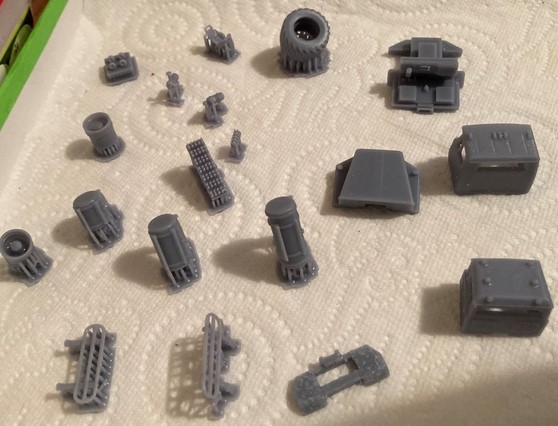

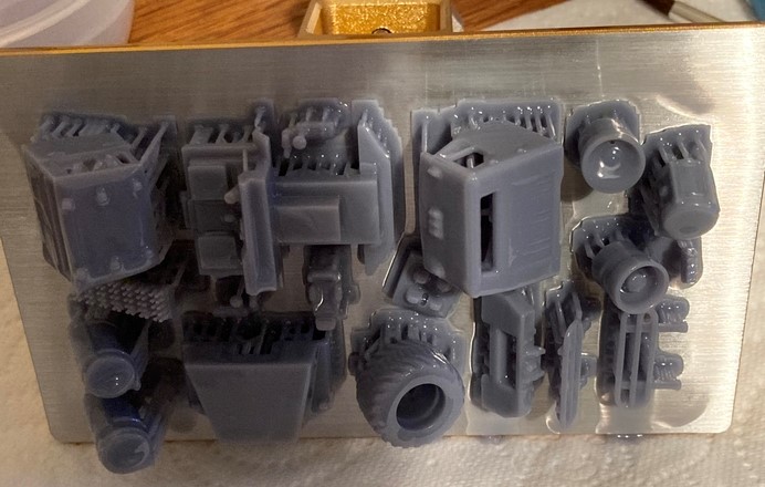

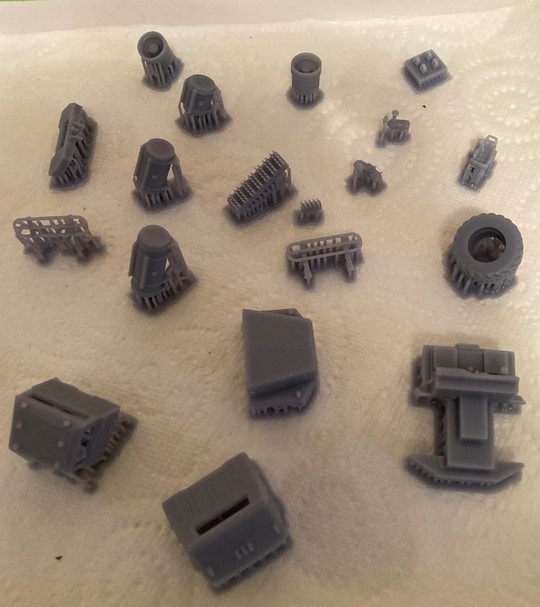

Grace au conseils éclairés de Max, voici l'essai du jour après plus de 4h30 d'impression (0,025mm et 10s).
C'est plutôt concluant !
Enfin de belles pièces mais effectivement il y a ces put...s de supports qu'il faut gérer...
Je suis à 30 % en petits supports et je pense que l'on doit pouvoir réduire mais pas sûr...
Je me demande comment fait Denis pour les faire disparaître ? Un scalpel à ultrasons ?
Bon place aux photos et merci encore Max.
Tout compte fait, j'avais encore assez de résine grise classique.
Plateau sorti d'imprimante. Pièces détachées et nettoyées Pièces prêtes à prendre un bain de soleil...

Et beh voilà c'est top !
C'est vrai que c'est dure pour les supports, j'ai toujours peur de n'en mettre pas assez.
Astuce pour les supports, après passage dans l'alcool et nettoyage, faire tremper les pièces dans l'eau chaude et dégrapper délicatement, ça vient tout seul...
Et seulement ensuite le soleil ...ou la cabine à UV, le spa, le saunaaaa, le hammaaaam, le jacuzziiiiii, la cure thermale, la thalassooooo, les vacaaaaaaaaances
!!! Hum hum pardon je m'égare...
Excepté pour les petites pièces qui auront tendances à se déformées en finissant de polymériser si elle ne sont pas tenue,( et je vois que c'est ce que tu as fait, pardon.)
Quel est ton logiciel supports/trancheur ? Perso j'aurais gardé la face avant du camion sans support

Merci à tous pour vos encouragements et Max pour tous les conseils.
J’essayerais l’eau chaude à la prochaine fournée.
Pour la face avant de la cabine, c’est pas grave qu’il y ait des supports car c’est une cabine avec un capot qui sera rajouté devant.
J’utilise Chitubox comme logiciel supports/trancheur.

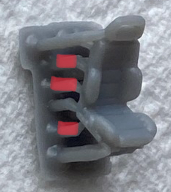

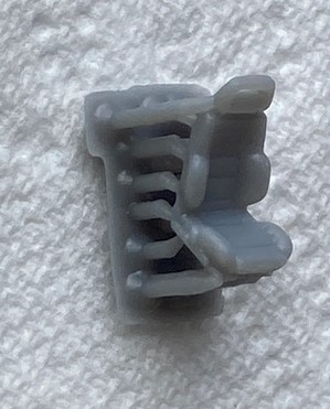

Voici en gros plan le siège auto de type RECARO (fichier trouvé sur internet) et réduit approximativement au 1/87 :

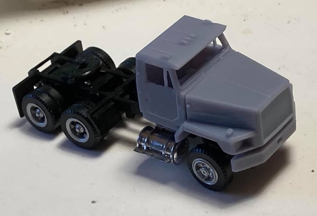

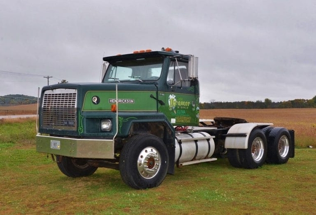

Voici donc un nouveau camion américain en préparation !
Un modèle encore plus rare que le MARMON ! Un HME VT100 (HENDRICKSON à l'origine).
Surtout utilisé dans des travaux difficiles (chantier, dépannage...).
Je dois faire quelques petites modifications et les photodécoupes maintenant...
