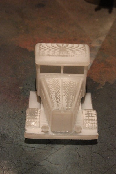

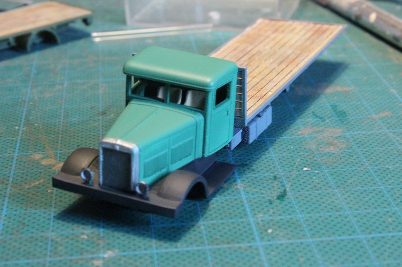

voilà le travail en cours:
après avoir poncé une première couche d'apprêt, les strates d'impression apparaissent de façon caricaturales, mais après une deuxième couche d'apprêt et une peinture, c'est beaucoup mieux:

Beau travail Gérard.
Il va être superbe dans cette couleur.

Très beau Gérard !

oui la couleur est jolie ….

Beau boulot Gérard. Bravo ;)

ah oui tres prometteur le tien gerard
