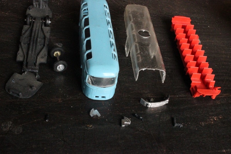

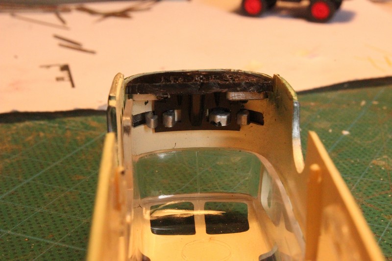

Si je n'attaque pas les Bernard tout de suite, c'est parce qu'avant de partir pour Lille, j'avais déjà un peu commencé le Saviem SC1 Norev.
Alors un petit quizz pour mettre de l'ambiance:
mais comment donc est ce que ça peut se démonter sans casse, ce truc :wc:
Celui qui m'apporte une réponse raisonnable, argumentée et prouvée gagne une poignée de cacahuètes supplémentaire au prochain apéro :!:
Messages : 4001
Parce que moi, je n'ai toujours pas la solution ...
on suppose que pare-choc et/ou calandre tiennent le châssis dans la caisse.
mais ni l'un ni l'autre ne veut venir et j'ai arrêté avant de tout casser :oops:
Plan B: j'essaie sur un vieux "génération 68" si on peut dire, avec sa caisse en nylon toute tordue.
résultat: pare choc cassé, et la calandre ne vient pas.
Plan C: je sort la grosse artillerie: découpe du châssis pour voir ce qu'il y a dedans.
Et dedans il y a des clips tellement gros qu'en effet, je comprends que ça ne vienne pas facilement, voire pas du tout :pierre:
ben voilà, tout cassé pour voir comment c'est fait. les vitrages sont emboité par le pare brise et la vitre arrière, impossible aussi à déboiter
2019 05 10 (4) (Copier).JPG (125.48 Kio) Consulté 7571 fois

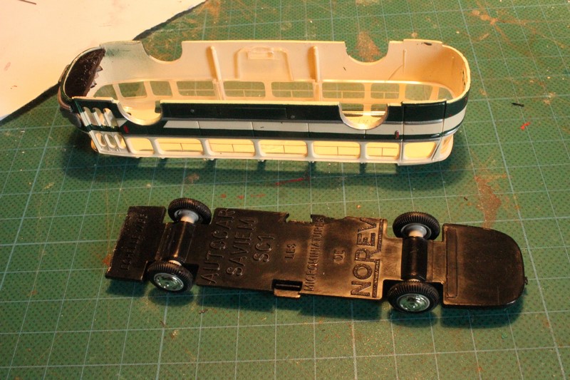

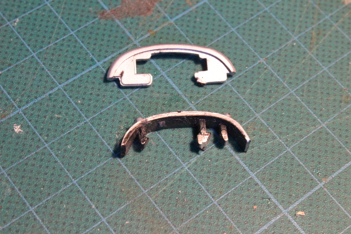

donc découpe propre du châssis sur le "neuf"
2019 05 10 (3) (Copier).JPG (153.15 Kio) Consulté 7571 fois
en haut, le pare choc, maintenu par une partie verticale du châssis, donc impossible à sortir. en bas, la calandre et sa paire de double clips. j'ai du en casser un pour la sortir ...
2019 05 10 (5).JPG (291.15 Kio) Consulté 7571 fois
la photo n'est peut être pas très lisible, mais voilà comment que c'est foutu !
2019 05 10 (2) (Copier).JPG (105.29 Kio) Consulté 7571 fois

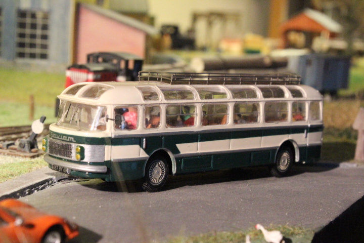

- si je ne me suis pas amusé à encastrer un pare brise dans le maillechort de 0.1mm des kits Automobilia, ce bus au contraire mérite qu'on s'occupe de son cas
- et dans un bus, il y a des passagers.
- et j'ai un kit de détaillage Haxo

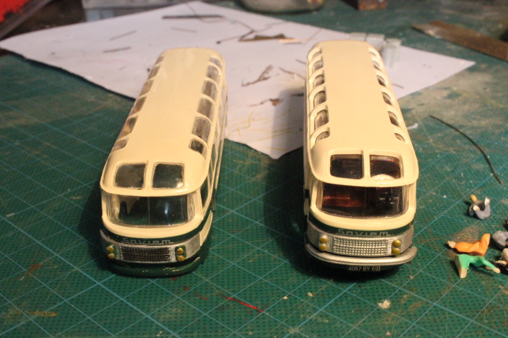

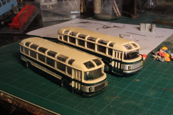

encastrement des vitrages
2019 05 11 (2).JPG (237.58 Kio) Consulté 7514 fois
2019 05 11 (1).JPG (243.72 Kio) Consulté 7514 fois
bon, manifestement je ne suis pas aussi doué que Bernard à ce jeu là :oops:
mais çà "affine" un peu la silhouette générale :!:
Messages : 4001
suite et fin:
2019 05 12 (2).JPG (255.76 Kio) Consulté 7477 fois
2019 05 12 (1).JPG (220.8 Kio) Consulté 7477 fois
