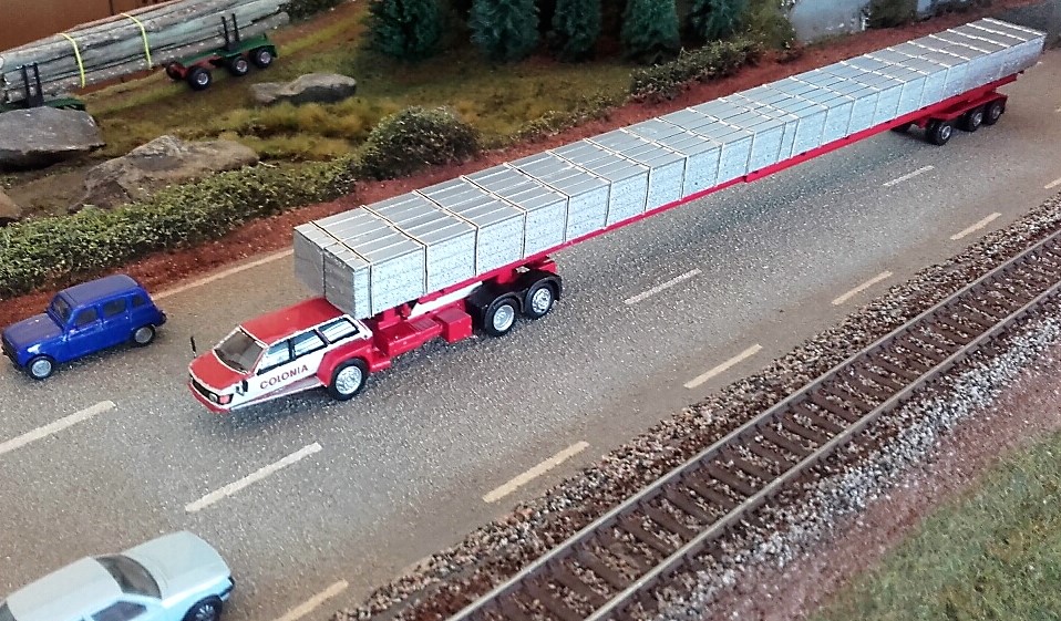

Très original Jean-Mi bravo :zuzu06-21c9: , merci à Fred de cette photo , le tout fait combien de long ??????

belle réussite :zuzu06-21c9:
Re: les modèles à jean-mi
Vraiment bien réussi ce convoi Jean-Michel.
Comment as tu fait le chargement ?
Messages : 4013
Ah oui, magnifique !
ça fait un convoi vraiment impressionnant :panneau17-1b1f:
Messages : 3647
salut les copains,merci !
le chargement est fait de 2 tasseaux de 14 X 14 sur 38 cm de long recouvert sur sa partie supérieure de bandes EVG de 1 mm X 4 mm et lié en bottes par de l'EVG de 0.25 X 0.50.
un coup de barbouille et le tour est joué
le tout doit faire environ 40 à 41 cm de long et ne représente pas la longueur maximale.
jean-mi a écrit :salut les copains,merci !
A te lire tout parait bien simple.
Un peu comme l’explication des morceaux du tracteur que tu m'as donné ce WE: un bout de ceci une caisse coupée comme ça une vieille calandre de Merco et c'est bon.
Encore fallait-il en avoir l'idée... et prendre le temps de le réaliser :vener: :vener: :vener:
Pour les autres un conseil: ne vous installez pas à côté de Jean-Mi lors de la prochaine expo.
Tous ceux qui s'y connaissent un peu au 1/87 viennent aux renseignements et ils en ont l'explication.
Lorsqu'ils repartent ils réfléchissent à tout ça le temps de passer devant votre dio... sans le regarder. :roll: :roll: ;)

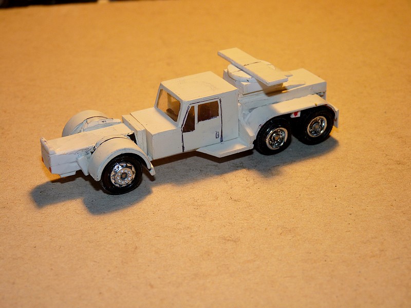

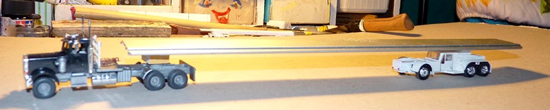

frantal a écrit :et je propose un AUTHO87 D OR pour jean mi qui aurait réussi l exploit de faire un véhicule ne possède pas Marcel….
enfin encore a verifie si il n y a pas un carton qui traine…..
effectivement , je n'ai pas...... :oops:
par contre , voila quelques années j'avais commencé ce train arrière pour convoi grande longueur..... faute de trouver des photos , , jamais fini , piqué les roues pour autre chose.... je viens de lui en remettre , j'ai bidouillé un attelage vite fait et je vais vous montrer le truck....je crois que c’était pour transporter des éléments d'avions.....???
