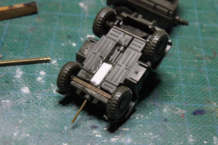

Le modèle Roco reprend mal ces caractéristiques, avec une rotule de liaison qui s'articule dans tous les sens et qui éloigne la caisse arrière de la partie avant.
Donc:
réalisation d'un essieu oscillant au centre
réusinage du logement de rotule pour réduire l'espace entre les deux parties
chanfreinage de la rotule femelle pour un plus grand débattement
2020 11 24 (1).JPG (259.13 Kio) Consulté 3884 fois
en fait, depuis la photo, j'ai déplacé l'axe de l'essieu oscillant pour augmenter son débattement et la garde au sol

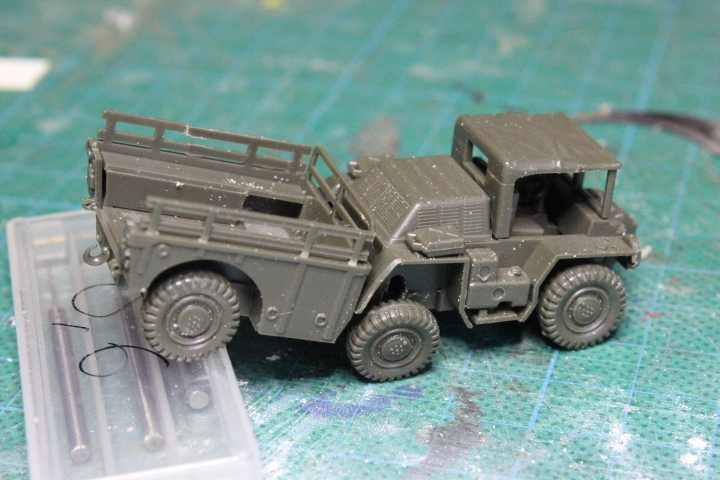

2020 11 24 (2).JPG (236.21 Kio) Consulté 3884 fois

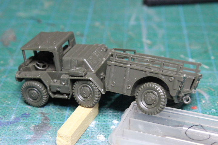

2020 11 24 (3).JPG (228.06 Kio) Consulté 3884 fois

bien vu ton axe oscillant
