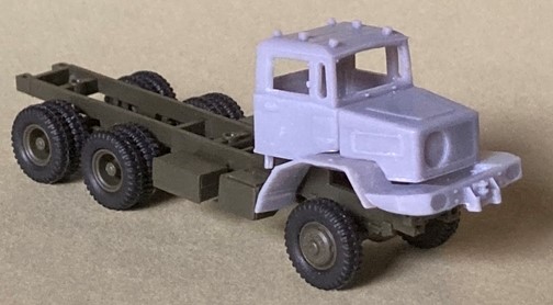

Ayant fait quelques essais pas complètement convaincant avec mon imprimante 3D, j'ai quand même jeté le petit belge sur un châssis REO M963 de ROCO Minitank. Ce châssis est vraiment très bien détaillé par ailleurs...
Voila ce que cela donne sans aucune modification d'adaptation sur le châssis :
Malheureusement, je ne suis pas satisfait du rendu de l'impression, il me manque des détails et je ne sais pas trop si cela vient de l'imprimante ou des réglages et je ne sais pas ce qu’il faut modifier...

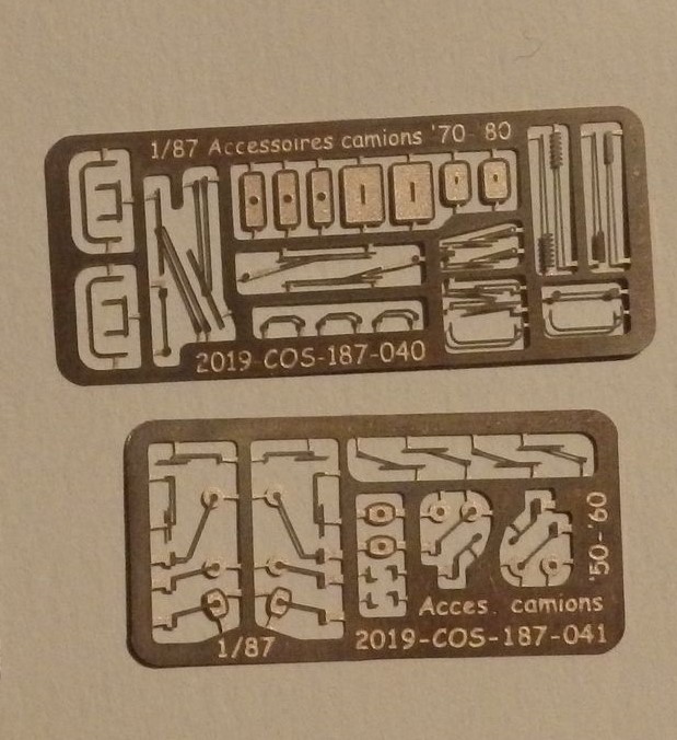

Rappel pour ceux qui cherche des rétros et essuie-glaces, j'ai déjà ça en stock :

C’est déjà top ça !
Tu imprimes en combien de temps et épaisseur par couche et sur quelle machine ? En fonction du temps d’exposition tu perds en finesse, ça pourrait jouer.

Daventry a écrit :C’est déjà top ça !
La machine est un modèle pas très connu : une QIDITECH Shadow
Epaisseur des couches de 0,05mm et je ne me souvient plus du temps d'exposition mais c'est les valeurs d'origines pour l'instant.
Je regarderais ça dès que possible.
