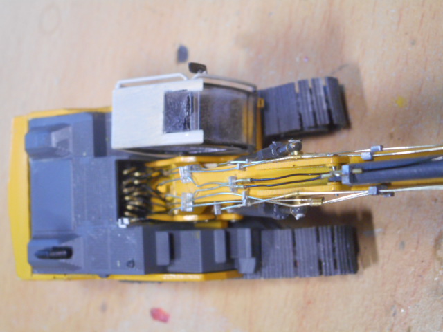

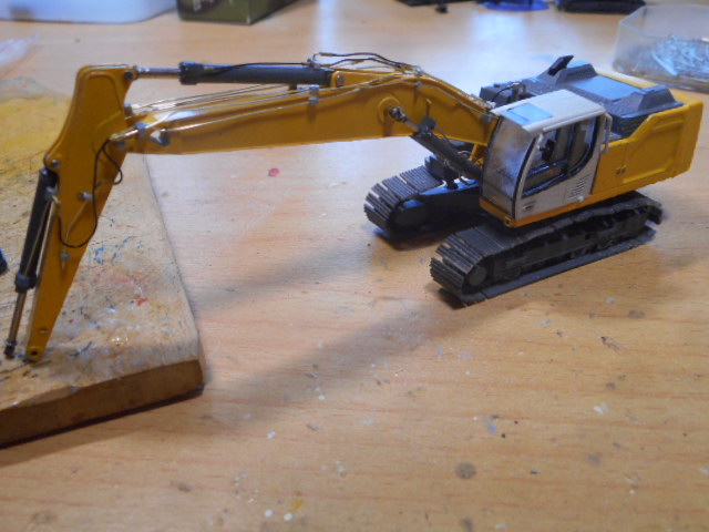

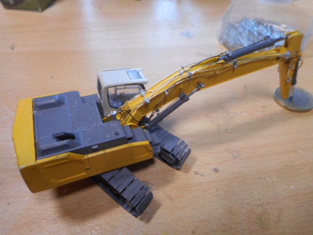

Fred21 a écrit :un petit samedi de couture : réalisation des flexibles entre balancier et flèche
Quelle finesses!

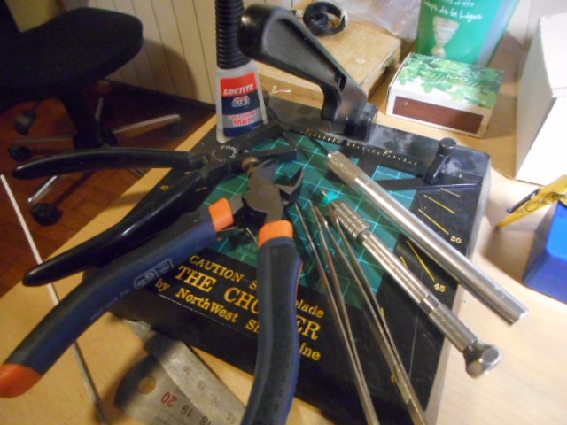

Quels types de profil utilisés tu pour les brides de fixation sur l'équipement et en guise de clapet sur les futs de vérins ?
Et comment les coupes tu sans avoir de bavure ?
Re: Les minis de Fred21
poclineux16 a écrit :
Fred a écrit :Fred le Pierre Cardin du HO ... :biglol:
C'est la collection "AUTHOMNE 87"
:biglol: :biglol: :biglol: +&
Messages : 5462
Et comment les coupes tu sans avoir de bavure ?[/quote]

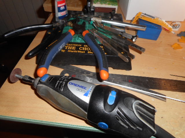

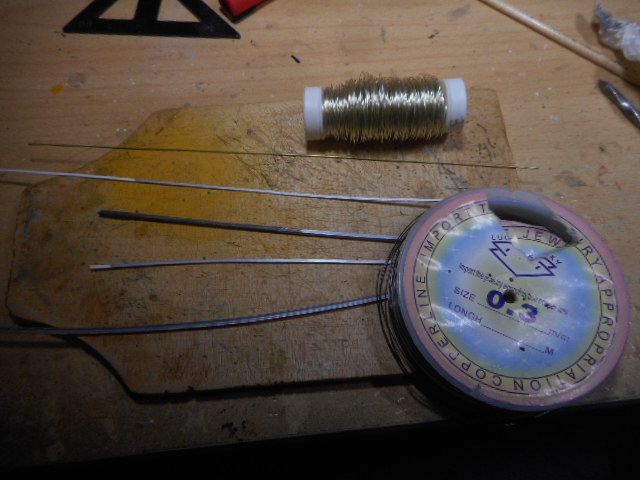

Pour Max et les autres si vous voulez vous lancer dans les bijoux voici mes outils et fournitures de bases toute simple:
Cutter, plateau de coupe pour les profilé plastiques, pince coupante et à dénuder, perceuse à main, Dremel et divers petites pinces.
Pour la matière premières divers stiptyrene de toutes sortes sortes de petits diamètre , du fil metalique de divers couleurs et Brass tube
Pour les clapets , un petit bout de plastique sur le fut du vérin que tu perce pour raccorder les tuyaux.
Pour les brides tu prends des vérins je prends des pitons d'accastillage.

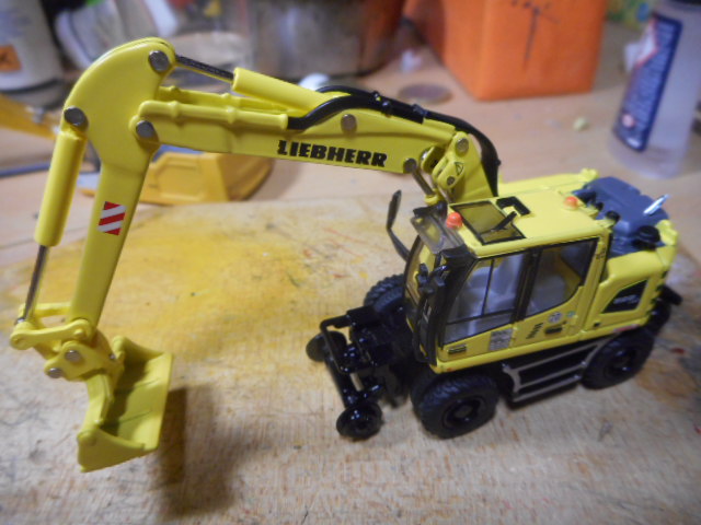

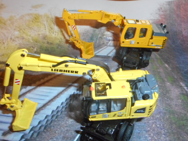

On se modernise pour la location Rail route, la petite nouvelle débarque chez nous : Liebherr 922 Rail
Toujours aussi beau ces petits modèles Schuco et bien détaillé

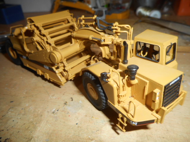

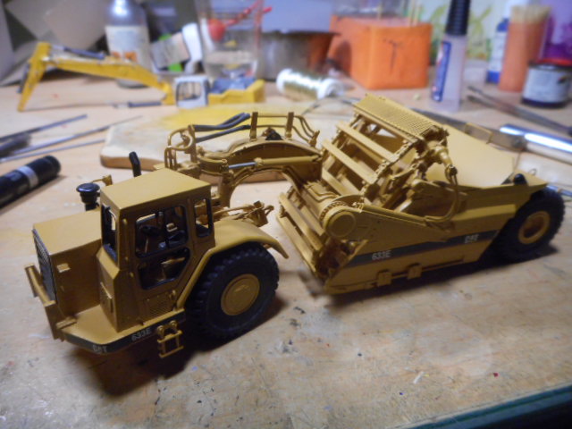

Cà y est mon modèle de rêve que je surveillais depuis longtemps sur Ebay est rentré chez moi. Je l'ai enfin ce beau 633 E avec ses nombreux détails et le plus beau de ma collection Caterpillar est là. Il y a un vrai nombre de détails et une vraie finesse.

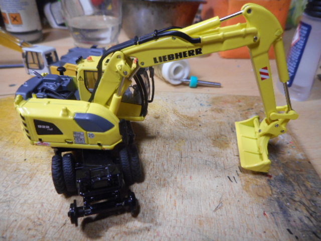

Le choc de génération des rail route Liebherr A 900 et A 922

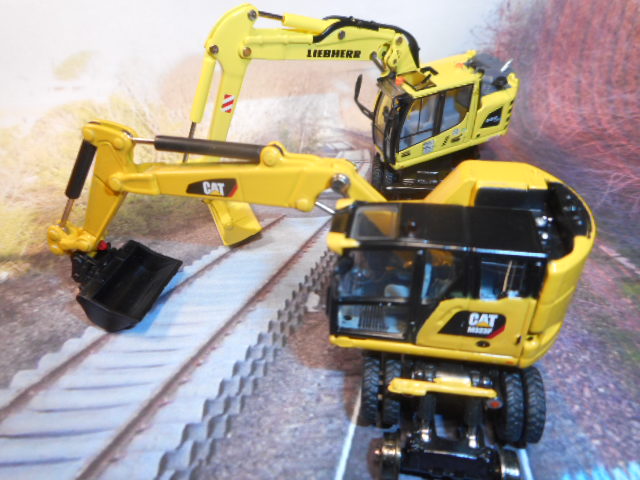

Et avec leur concurrente Cat 323
