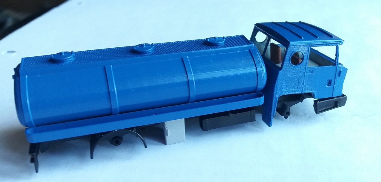

Un aperçu de la suite, un petit bleu.
Pour la teinte, bleu X4 tamyia avec blanc Tamyia mélange à 3:1
bernard (4).jpg (208.84 Kio) Consulté 7812 fois
Même retour que les autres sur l'impression 3D: fragile sur les petites épaisseurs, j'ai une "gouttière" latérale de la citerne qui s'est fendue toute seule, ce qui laisse supposer qu'il y a une tension quelque part et que donc les pièces bougent.
C'est confirmé avec les pare chocs qui ont une légère tendance à se déformer (sans grande conséquence).
D'autre part, les teintes ne sont pas stables sur cette matière. Mes pièces ont pourtant reçu une couche d'apprêt et on dirait que la matière "bois" les teintes et parfois la couleur de la matière ressort par transparence (suivant les teintes).

je n'avais pas vécu ça sur les Bernard, mais oui sur le Brimont; pourtant traité de la même manière: nettoyage au Cif à la brosse à dents, puis passage au bac ultra-sons . . .
Les prestataires d'impression 3D ont peut être encore besoin d'affiner leurs process ?
Je ne sais pas s'il y a un rapport, mais j'ai lu quelque part (peut être sur le forum LocoRevue, mais je ne suis pas sûr) que le procédé d'impression par polymérisation aux UV demande à être "terminé" au soleil ou sous une lampe UV. Vrai ou pas? je n'ai pas essayé.

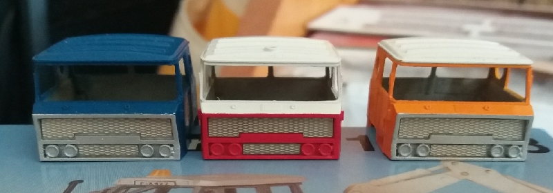

Beau travail même si la résine semble avoir quelques soucis.
Bizarrement, il semble que ceux de Gérard et le tien n'ont pas été imprimé avec le même procédé.
On voit des différences au niveau des poignées de portes et la surface ne semble pas aussi lisse !
C'est quand même de beaux modèles. Bravo.

effectivement de ma petite expérience on m a dit de laisser le modèle quelque temps avant montage pour séchage complet

OS-KEN23 a écrit :Beau travail même si la résine semble avoir quelques soucis.
je ne pense pas, Olivier: vu de près les miens présentent le même état de surface, et n'oublions pas que la photo présentée par Paul est 2 ou 3 fois plus grosse à l'écran que le modèle réduit . . .

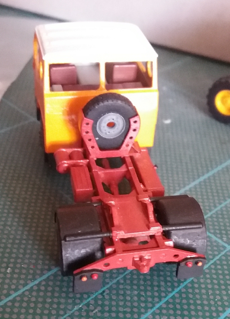

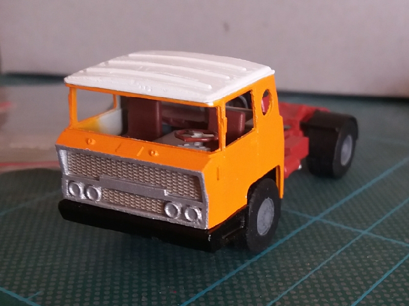

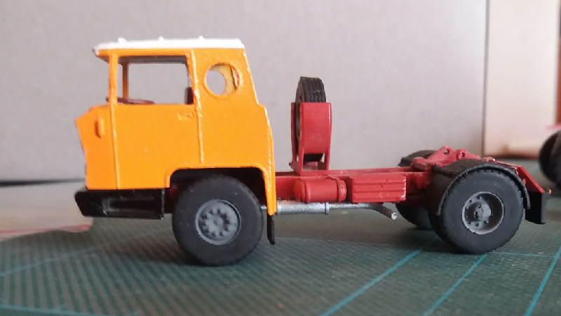

Photo de famille
Le porte roue est un peu loin de la cabine je trouve.
en effet. ne peut tu pas essayer de le décoller ? avec un peu de chance, la colle va "casser" assez facilement ?
ceci dit, tes peintures sont bien belles et propres, bravo !
D'accord avec Gégé, ton BERNARD est tellement bien réalisé qu'il faut que tu essaye de rectifier ce petit détail ! :neuf-sur-dix-3a49:

C'est un peu de boulot. Pour l'instant sur les cabine tout est à l'aérographe, donc masquage etc... 1 couche d’apprêt et 3 teintes pour la plus "colorée".
Pour le support, si je modifie, ça risque de se voir un peu (trace de colle, peinture etc...)

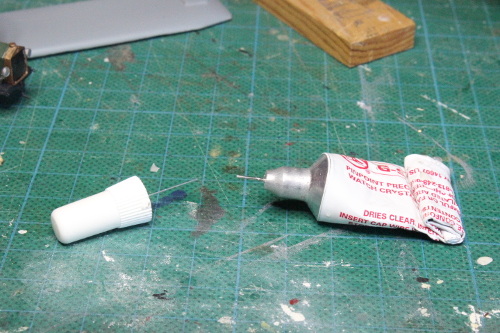

je n'ai pas eu de problème de gondole au dégrappage, du moins rien d'irrécupérable ! pour ça j'utilise une paire de ciseaux fins spécialement "prévu pour", acheté sur une bourse.
la colle cyano dilue les peintures Railcolor, tu as dû le remarquer ! et il faut donc l'éviter pour ces détails.
j'ai utilisé la colle vendue par Automobilia:
http://www.automobilia.de/estart.htm
ça ressemble à ça:
2020 04 06 (4).JPG (269.98 Kio) Consulté 8296 fois
Mais comme rien n'est parfait, cette colle vieilli rapidement dans son tube (elle s'épaissi); et quand il n'y en a plus, son prix + les frais de port sont importants . . .
je ne sais pas si on peut trouver ce genre de colle chez Cultura ou équivalent ?

frantal a écrit :décolle pas la roue envoi moi le tel quel et refait toi en un parfait……[/size]
trop tard! :mrgreen:
J'ai suivi vos conseil, j'ai décollé et repositionné. La peinture va attendre un petit peu.
