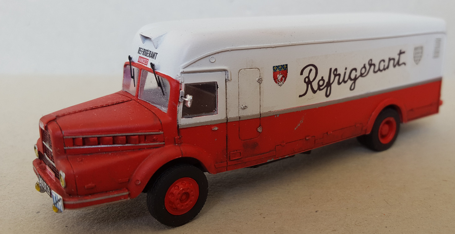

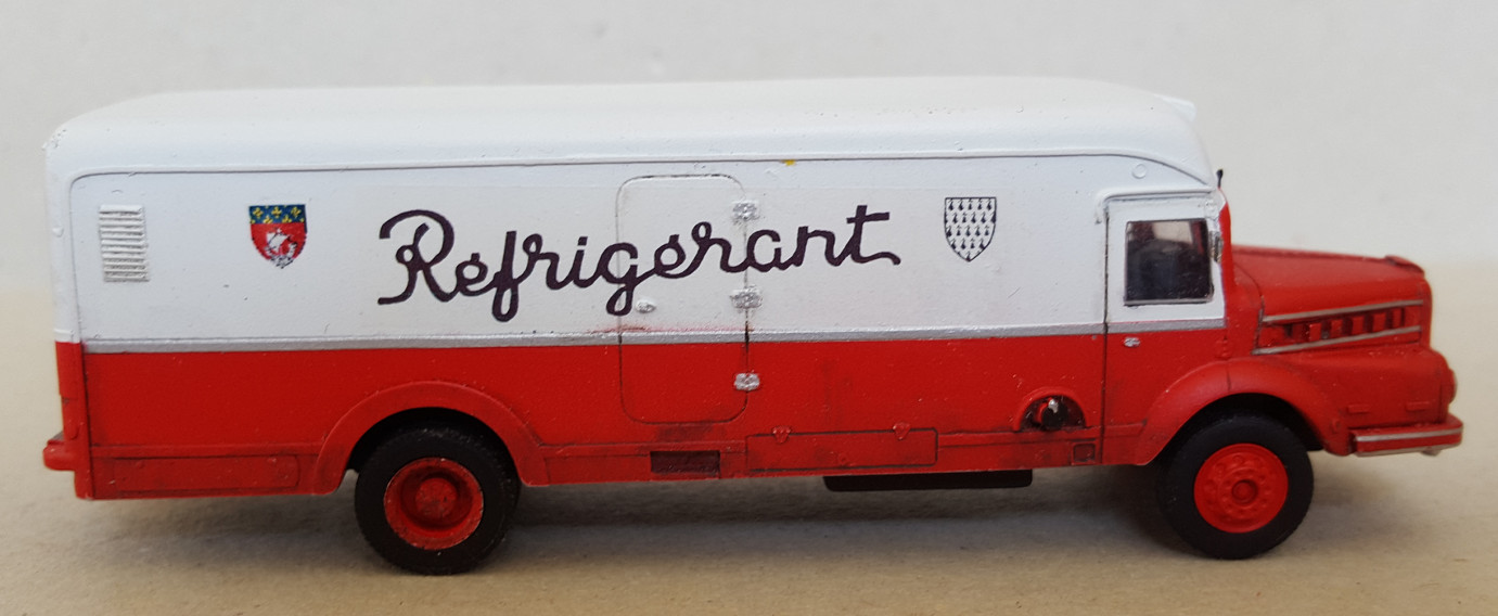

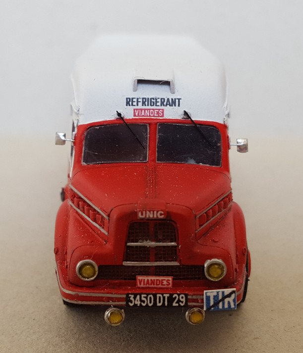

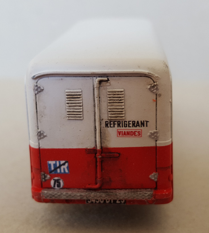

bonjour
Un UNIC bien connu un peu modifier ,mais le transporteur breton inconnu.

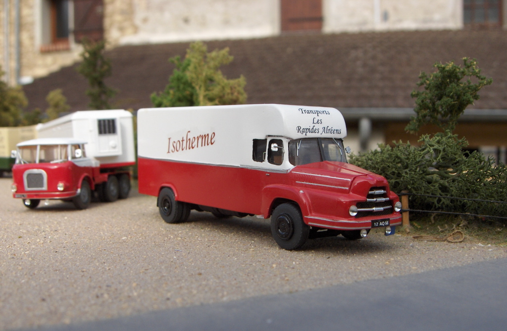

Et voici son frère!

Travail toujours très propre. Même si l'on voit qu'il a beaucoup roulé son état de fatigue est restitué avec justesse. Personnellement j'aurais mis d'autres jantes, des artilleries par exemple. Les moustaches sont peut-être un peu fines ?
Merci pour les photos en gros plan ! :vener:

En fait, dans le bouquin sur Tual et Gourmelen, ils ont dans une immense majorité des roues disque. D'ailleurs, les roues de secours moulées sous le châssis de celui de Gérard le sont, bien que dans le kit, ce soient des artillerie. Pour le mien, qui attend la pose de ses décalcos, j'ai mis les mêmes.

C'est compliqué les jantes d'Unic elles étaient à 6 branches mais pas montées avec des crapauds mais un cercle sur les tiges filetées.
Je n'en connais pas de reproduction au 1/87 ;)
Messages : 1456
Oui Jean Paul, exactement.
Et à 10 ans quand on m'a appris à changer une roue de camions, c'était sur un Unic et on m'avait bien préciser de libérer le cercle avant d'avoir sorti tous les boulons, sinon tu pouvais te le prendre dans la figure.
phidef a écrit :Oui Jean Paul, exactement.
C'est pareil avec les jumellages de Berliet et même cause même effet.
C'est comme de gonfler une roue à cercle sans avoir remonter les agrafes.
Si ça part t'es mort :bing:

merci
Ce forum est riche de gens compétents et j'apprends beaucoup.
J'ai changé les roues artilleries de l'unic pour correspondre à la photo de référence qui avait des roues à disques.
Je vais faire un unic tual et gourmelen avec des roues a cercles je vous le présenterais bientôt.
