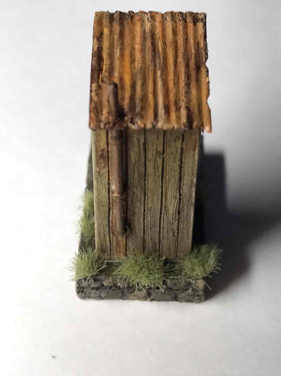

La maîtresse de céans, favorisant un régime alimentaire à base de jus de plantes vertes, de fruits et légumes, de céréales, de fromages de chèvre, le tout bio bien entendu et qui a pour conséquence un transit intestinal fluide et fréquent mais quelque peu malodorant, a été contrainte d’installer un système d’aération comme le montre cette photo :

Afin de demeurer terre à terre pourrais tu nous préciser si tu comptes rendre l'endroit encore plus réaliste (si toute fois c'est possible) en lui incorporant une forme quelconque de distributeur d'odeur??? :bing:

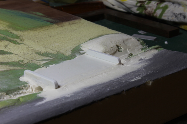

Revenons à une nature plus bucolique :smoke:
Evergreen est notre ami, plus que Google ! ! !
Un bout de tube, un morceau de plaque épaisseur 1mm et deux bouts de profilé 2x3.2mm et voilà l'entrée de la propriété:
2023 01 27.JPG (149.56 Kio) Consulté 3212 fois
le tout est intégré au décor avec du plâtre à modeler; je précise plâtre à modeler car c'est celui qui ne présente pas de retrait au séchage.

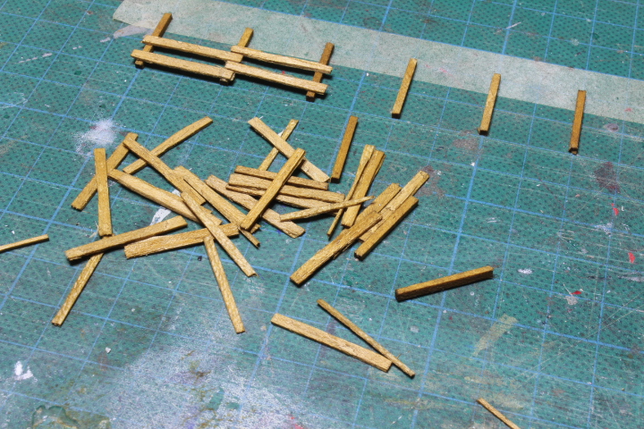

partage d'expériences, disais-je . . . une mauvaise vient de m'arriver :evil:
j'étais surpris de voir que, sur ma clôture, la colle laissait une trace blanche . . . et en voulant les gratter, quelques planches se sont décollées; pire que ça, la clôture est tombée en pièces détachées quand j'ai voulu la mettre en place :evil: :twisted: :evil:
2023 01 28 (1).JPG (225.63 Kio) Consulté 3245 fois
sur mon flacon de colle à bois, il est écrit:
conservation: 18 mois dans son emballage d'origine non ouvert
mon flacon doit avoir 4 ou 5 ans, si ce n'est plus . . .
moralité: ben oui, la colle à bois est un produit périssable :oops:

gérard a écrit :partage d'expériences, disais-je . . .
As tu vernis ton bois avant ? Si oui la colle ne pénètre pas dans les fibres et laisse des traces. D'où la casse possible.

non ce n'est pas vernis, seulement teint aux encres acryliques, et j'avais déjà fait des choses similaires sans ce résultat déplorable !
Re: Le Défi A4 Autho87
Tu as raison pour la péremption ça m'est déjà arrivé. :evil:

je ne peux que confirmer, puisque un pot de colle tout neuf plus tard, j'ai refait ma clôture sans aucun soucis ;-)
