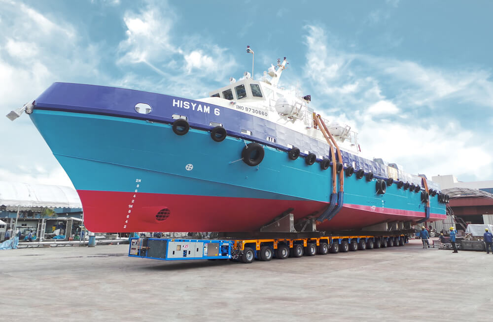

Sur le site du constructeur Kamag Wiesel il est noté que,
"Les transporteurs modulaires autopropulsés se composent de différents modules avec 4, 5, 6 et 8 lignes d'axe. La capacité de charge diffère par version, avec un maximum de jusqu'à 44 tonnes par la ligne d'axe. Chaque module peut être équipé de son propre système de moteur et de commande (direction)."
À savoir qu'une ligne d'axe (essieux) de milles pattes comporte 8 roues. Soit 4 paires de jumelage.
Pour illustré on vois une 16 lignes sous le navire ce qui donne une capacité de charge de 704 tonnes.

Merci de ta réponse Max , je commence à mieux comprendre. Sur la première photo la 1000 pattes comporte deux essieux côte à côte. Une ligne d'un essieu = 4 roues, 16 lignes d'un essieu = une file . Donc une ligne de 4 essieux = 4 files si je ne me trompe pas ? 704 tonnes divisées par 16 lignes = 44 tonnes par lignes de 4 essieux soit 11 tonnes par essieu, ce qui me parais très vraisemblable. A + Max, bonne journée. :guitare: :smoke:

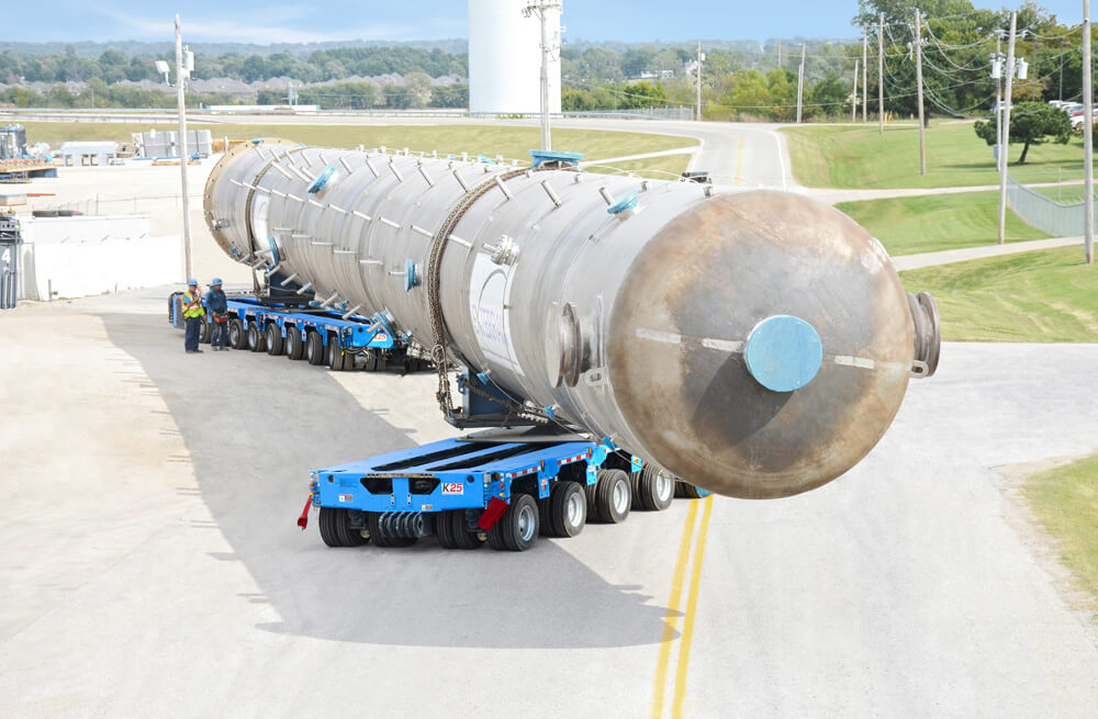

Les 45 tonnes par lignes c’est pour les SPMT ou Kamag, remorques automotrices.
Pour les Goldhofer montrées sur les photos, le poids est moins important.
17 tonnes par ligne en deux files et 22,5 tonnes par lignes en trois files.
Les SPMT et Kamag sont réservées pour les sites industriels, interdites sur route sauf autorisation exceptionnelle.
La charge maximale est différente en fonction des entraxes entre les essieux et si les roues sont simples ou jumellées.
Sur les Nicolas MDL (entraxe 1400 mm et roue simple) la charge est plus faible que sur les MDE (entraxe 1500 mm et roues jumellées).
Pour les MDE, 17,5 tonnes par lignes en 2 files et 23,5 tonnes en trois files.
On ne peut pas multiplié par deux la charge en doublant le nombre de files.
C’est bien plus complexe.
Il faut calculer en fonction de la directive et des capacités données par le constructeur.

Sur les photos ce ne sont pas des Goldhofer mais des Kamag K25, remorques crées pour concurrencer les Goldhofer.
Les deux se ressemblent beaucoup.
Ce ne sont pas des Kamag lourdes qui elles prennent les 45 tonnes par lignes.
Celle avec le bateau est une 16 lignes 2 files.
