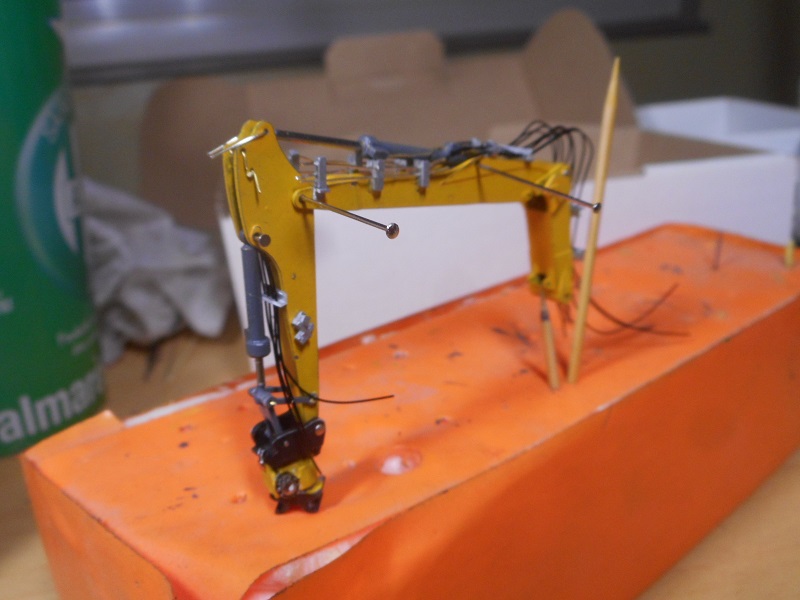

Superbe avec quoi tu fait les conduites hydrauliques ?

Damien a écrit :Superbe avec quoi tu fait les conduites hydrauliques ?
Regarde ma page 33, j'ai tout montrer Damien. bonne soirée

Il faut juste une bobine de fil de 0.3mm et un peu de tube creux et hop le tour est joué! :ganglol:
Beaucoup de patience et le temps passe, car ce soir pour faire 4 agrafes 1.5 h pliage perçage et pose sans les raccorder au tuyaux.
Tous les tuyaux sur mes minis passent comme sur la réelle et pour finir celle ci la 924 Liebherr a tout modifié certaines brides et passages donc il faut tout reprendre d'après les images réelles.
Ok merci :)

La suite de mon bricolage de flexibles sur le balancier et le montage à blanc de l'attache rotative avec son vérin :
