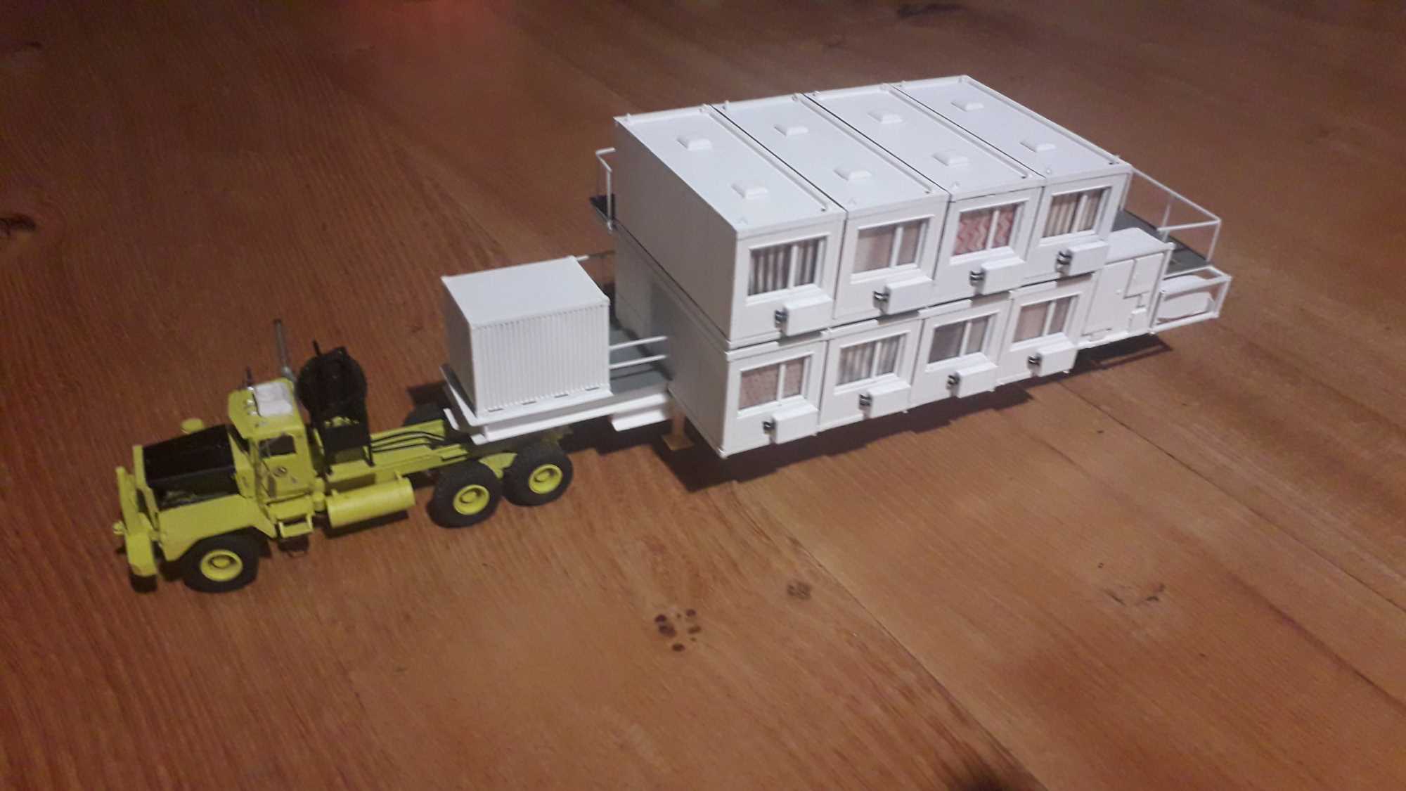

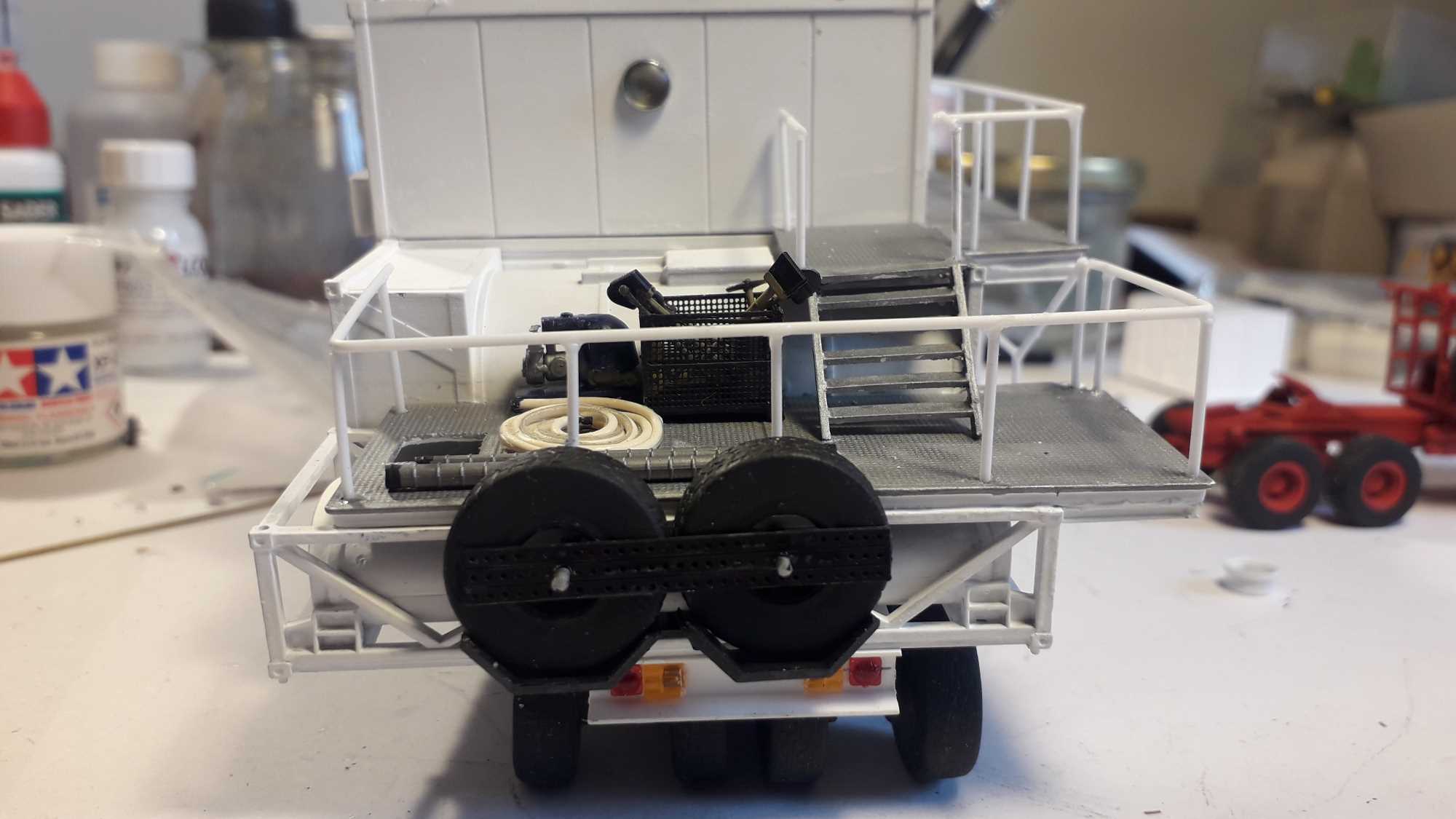

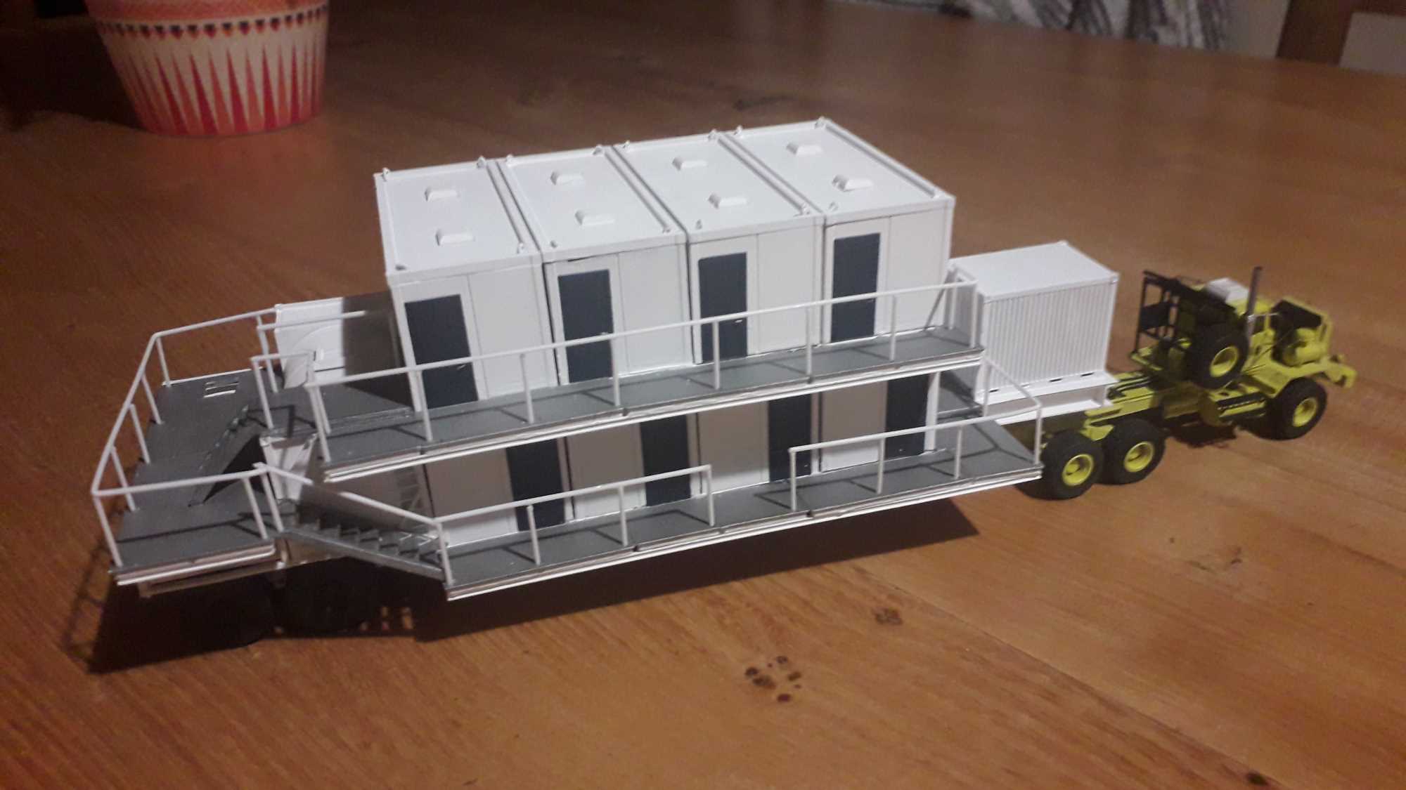

Sur le décalage arrière je pose un conteneur rond puis un conteneur rond de la moitié de la hauteur.
Cela me permettra de positionner facilement les escaliers pour atteindre le second étage.
Les plateformes extérieures sont réalisées avec des plaques Minitanks de récup.
Pour les poser j'ai collé sous les bungalows des barres en i de 1,5mm (70mm de bungalows + 15mm de passerelle).
Une fois que j'ai eu le bon camion à mettre devant j'ai attaqué les roues arrières.
J'ai collé des essieux de remorque de Pacific Minitanks et des roues de 20mm de diamètres.
Les gardes fou sont en rond Evergreen de 0,88mm facile à cintrer et à coller.
Ils sont posés en perçant des trous de 0,9mm à égale distance.
Pour la déco lampes faites avec des phares Haxo diamètre 4 et 3mm, portes en papier Canson rideau tirés d'un catalogue de vêtements.
Sur la plateforme arrière que je trouvais vide à reçu des outils de la fameuse boîte à....
Les roues de secours sont posées dans des gardes boue de camion.
En fait sauf les barres d'Evergreen de 6,3mm je n'ai rien acheté, j'avais tout en stock.

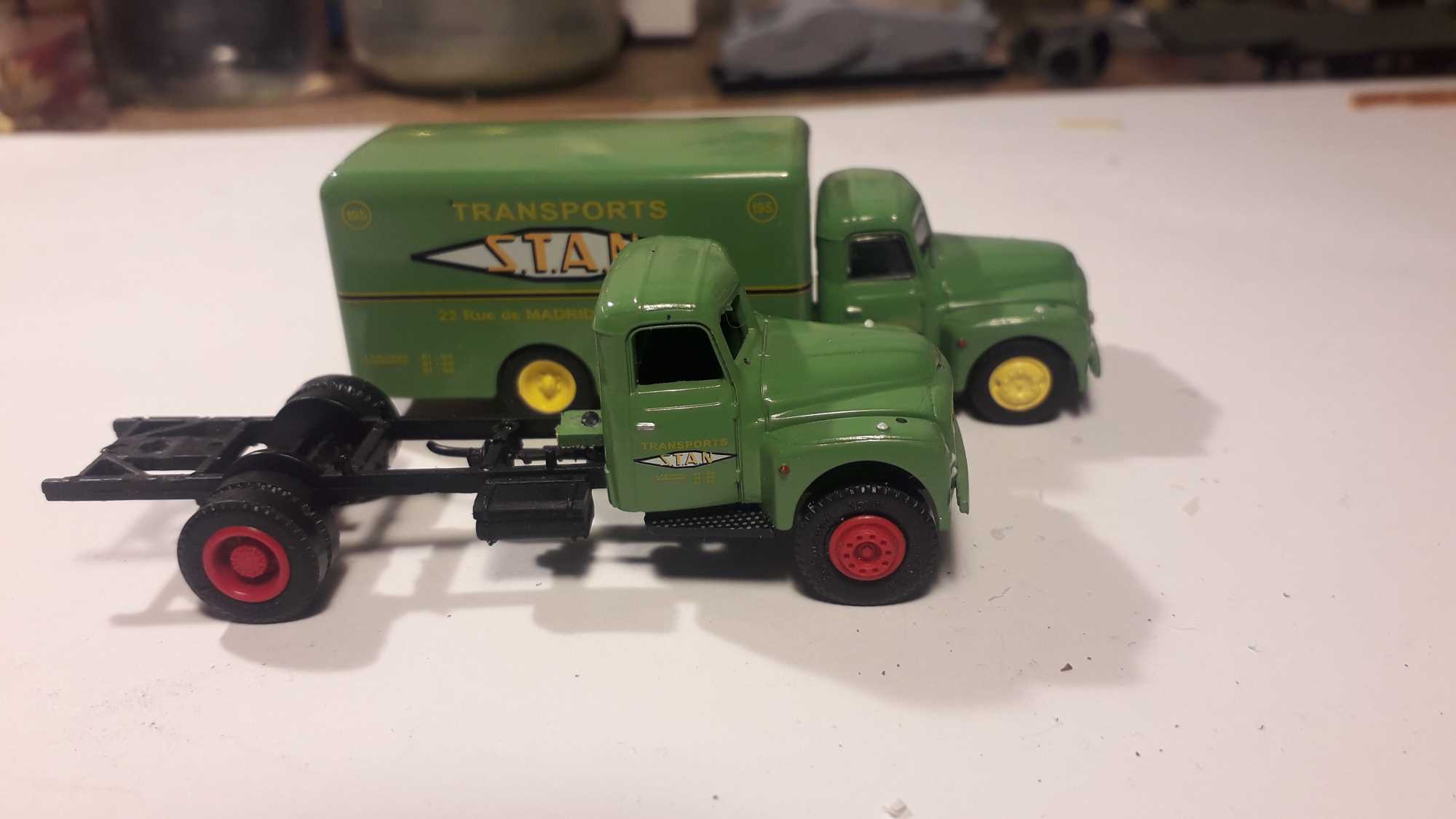

Il y en à un qui samedi m'a fait remarquer qu'il y avait beaucoup de "choses" commencées sur ma table de travail ... mais pas finies.
Donc je m'y mets.

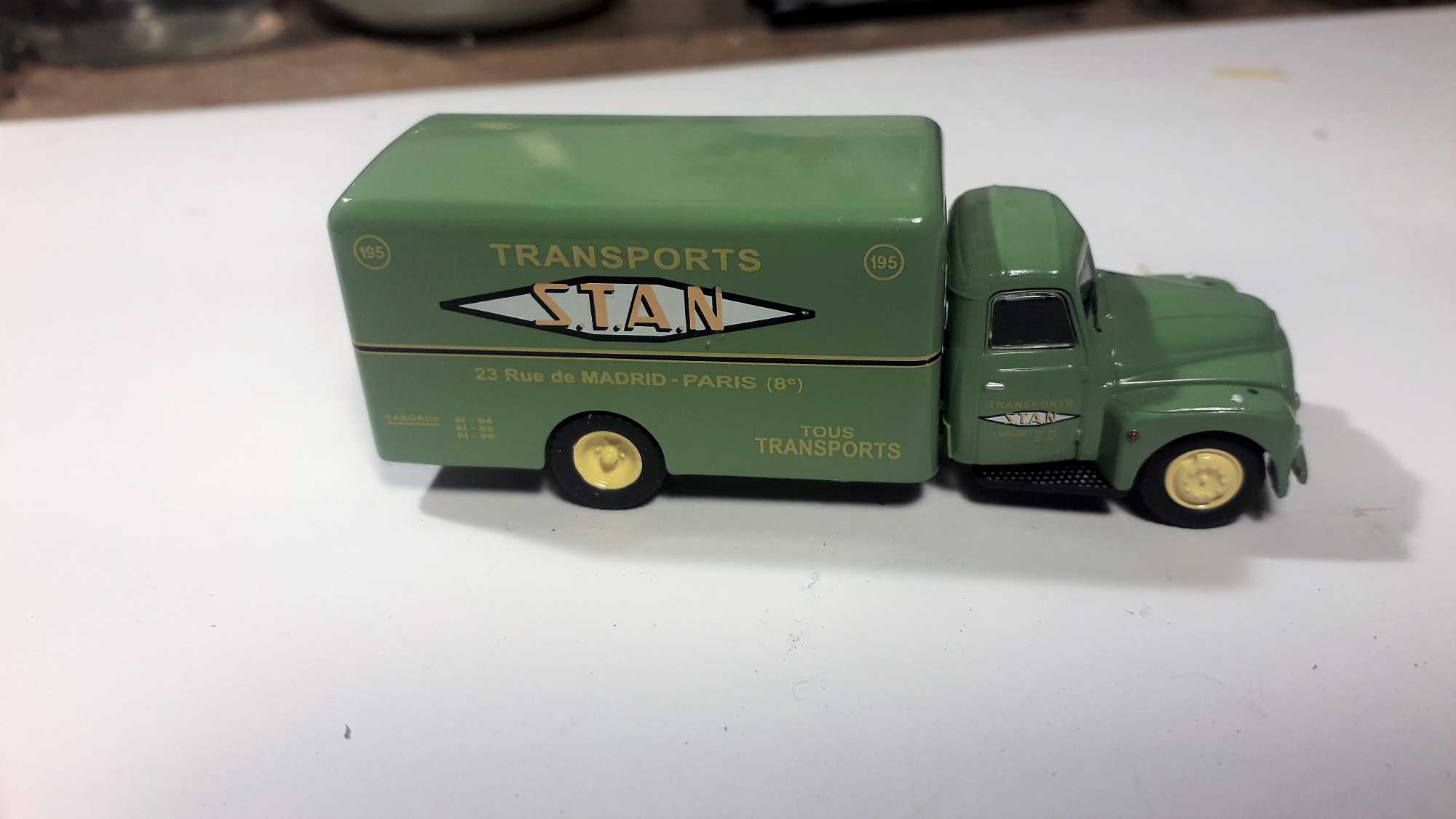

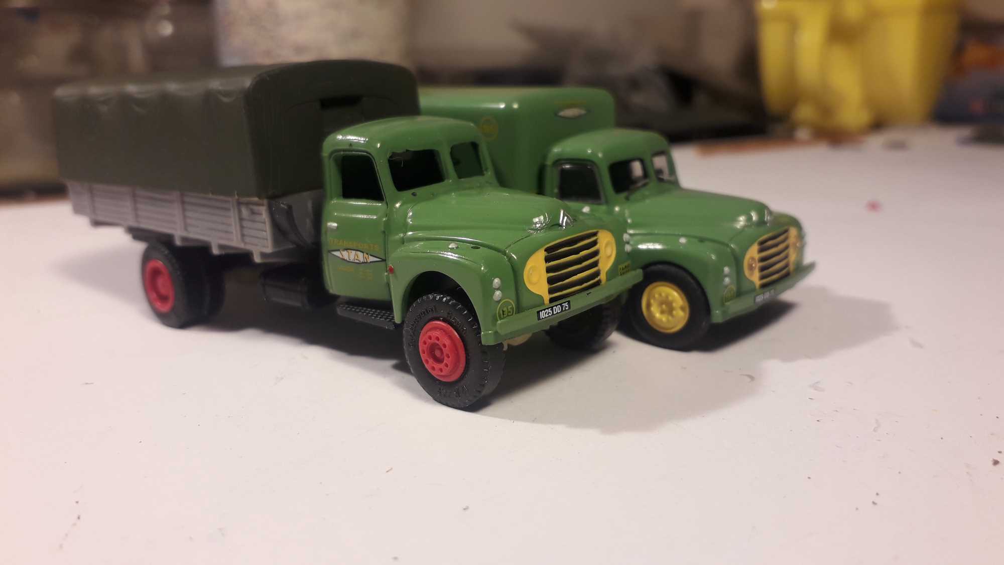

Un p'tit début

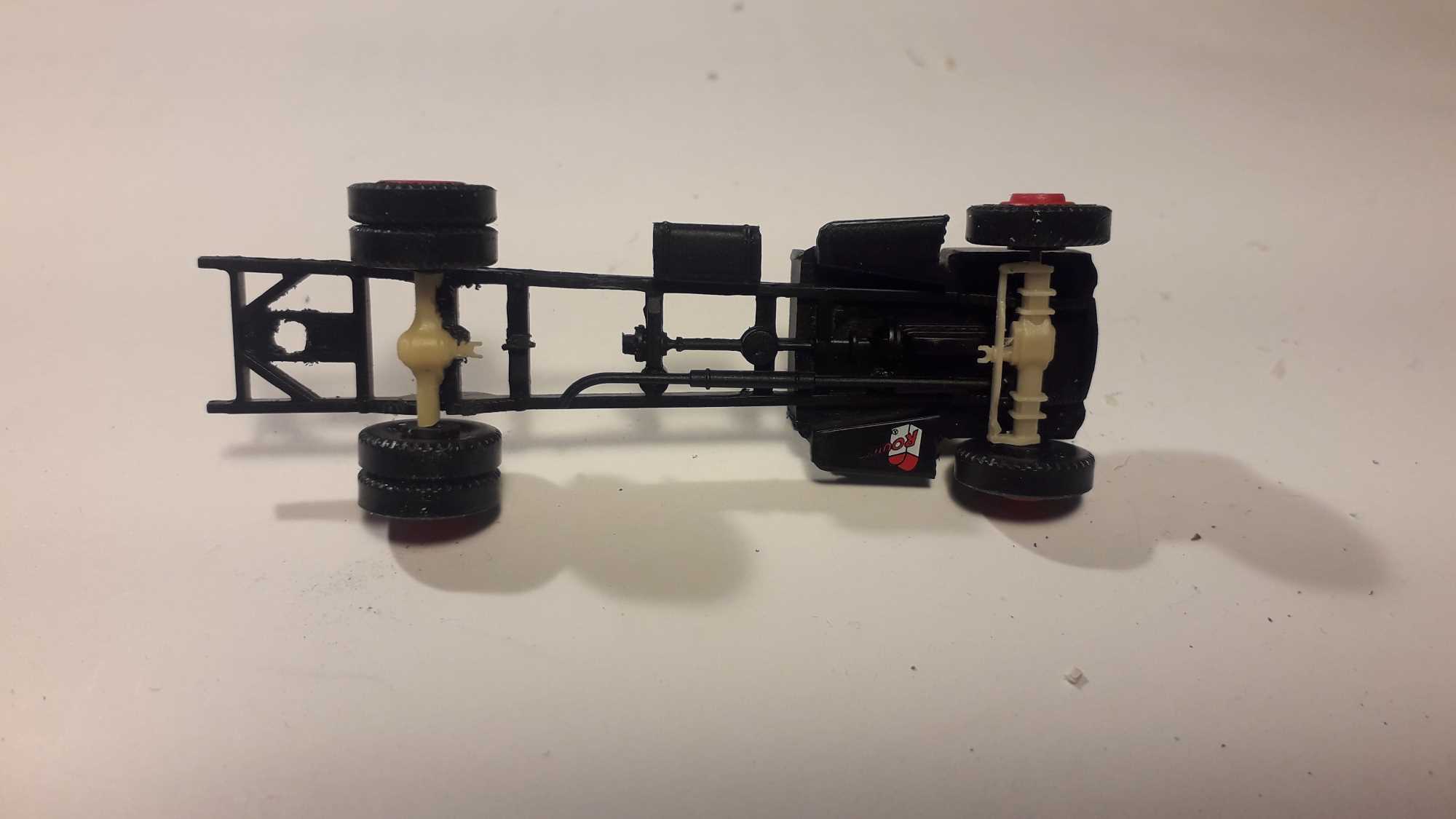

J'ai commencé par le dépouiller pour arriver au châssis.
J'y ai posé 2 ponts sous l’existant en rabotant le tout pour avoir des surfaces planes.
Farfouille dans le stock de pneus pour trouver ceux paressant de bon diamètre pour des 1200x20
Recherche dans les tiroirs d'une caisse (Herpa) et d'une bâche (Roco).
Pose de 2 portes roues de secours avec les gardes boue de récup.
Résultat
Comparaison
Je vais m'attaquer à la cabine.
Vous en pensez quoi???

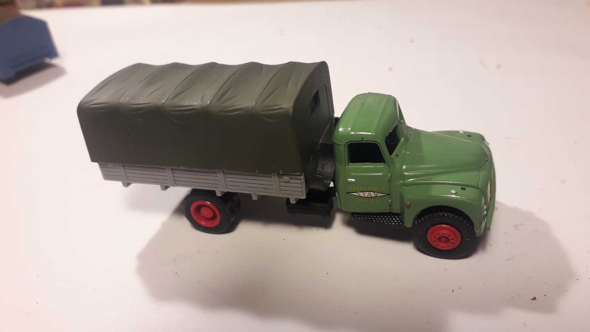

tres sympa mais peut etre la caisse un poil longue
Re: Mes débuts
frantal a écrit :tres sympa mais peut etre la caisse un poil longue
Pourtant l'arrière ne dépasse pas du châssis :PDT_mpr:
Re: Mes débuts
J.P c'est pas la caisse qui ne va pas, c'est ton essieu arrière qui se retrouve à mi caisse, ce serait mieux équilibré si cet essieu était plus en arrière. Là on dirait que ta caisse est en équilibre ! Le placement des roues de secours n'aide pas au bon positionnement de la caisse.....est-ce indispensable ?
Sur cette photo l'essieu arrière est sous la première partie du troisième panneau de la caisse . :smoke:
Ici encore voir l'essieu arrière :
Dernière modification par simtrex le jeu. 14 nov. 2019 09:03, modifié 4 fois.
Re: Mes débuts
Effectivement le porte-à-faux semble important à l'arrière, et donne une drôle de sensation visuelle …
Mais bon, je ne suis qu'un novice …

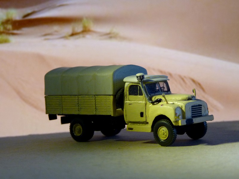

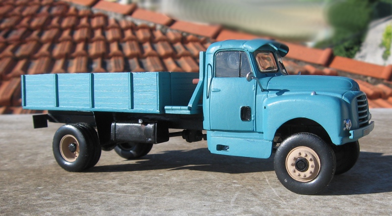

oui un peu long le porte à faux...... tant que tu y étais , toi un passionné du sable chaud, tu aurais du faire le modèle bleu ci dessus ou celui ci ......

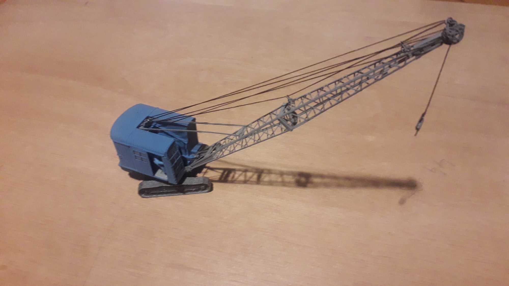

Re: Mes débuts
ils sont chouettes ;)
j'ai monté également une caisse sur un vieux kit haxo :smoke:
et je mes suis servi de ça...

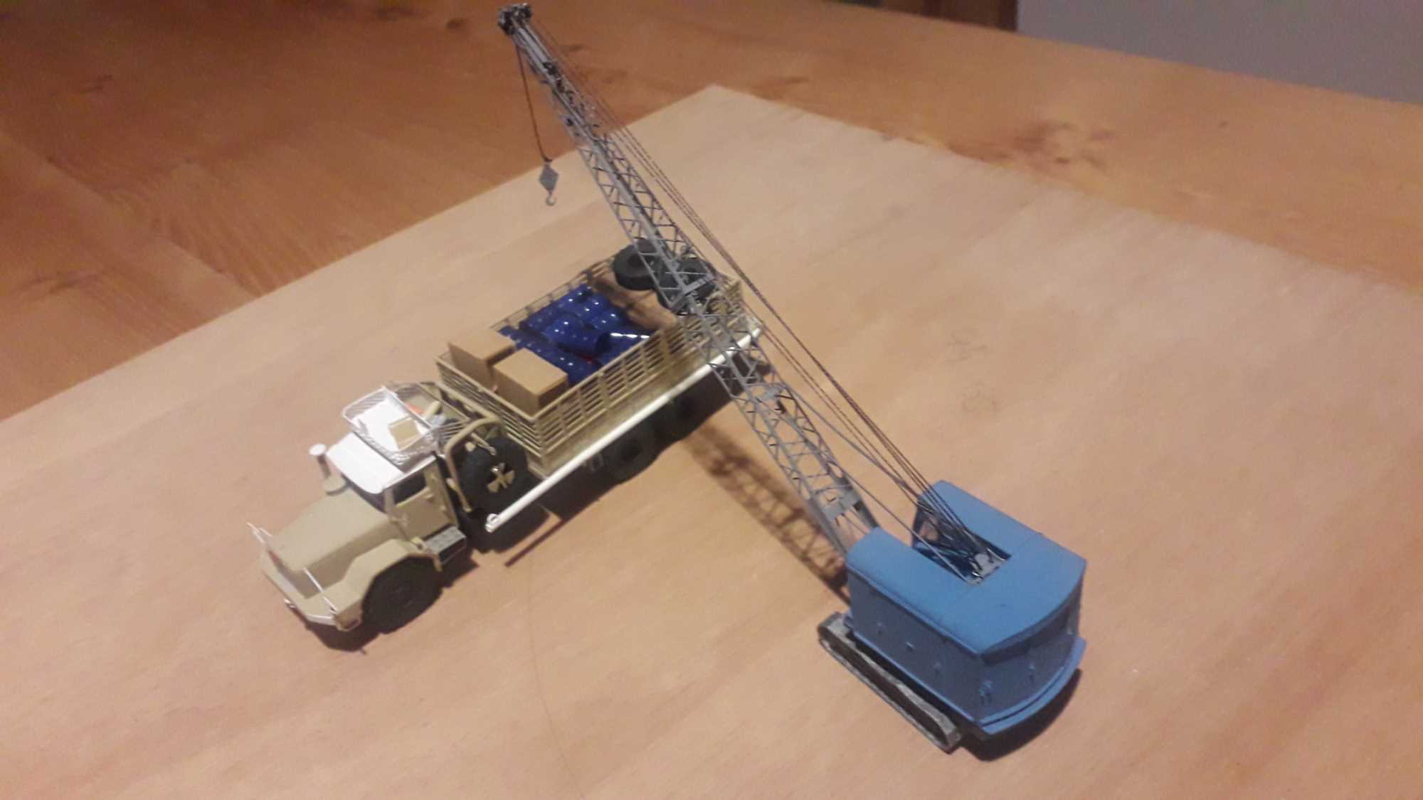

Fred n'ayant pas le courage de la monter je m'y suis mis pour un futur prochain hypothétique projet.
Pour l'heure elle ira bien sur mon dio saharien du garage.

Re: Mes débuts
Pas mal cette petite grue Menck au milieu du desert
Re: Mes débuts
Bucyrus RB17 Fred ... :neuf-sur-dix-3a49-8448e7:

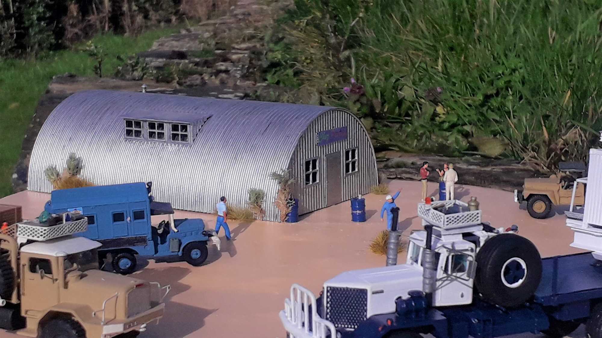

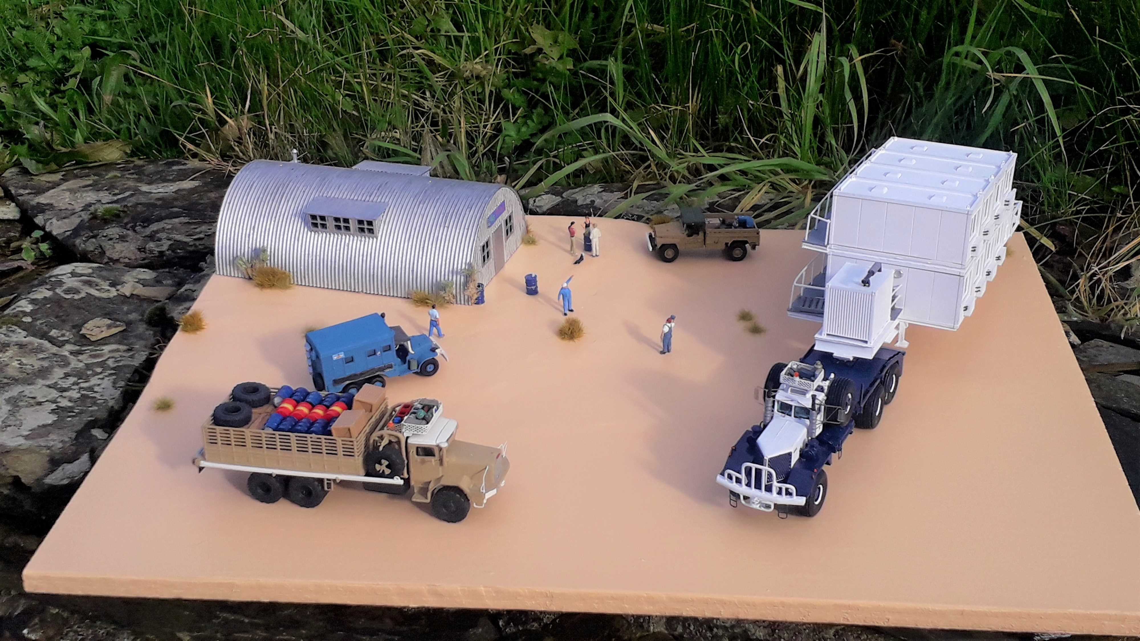

J'avais prévu des petits dios pour Jabbeke enfin petits avec un Ken 953s et le dortoir ça prend de la place tout de même: 45cm x40
J'ai fait un relais routier du désert et je n'ai baptisé Chez Patrick ;)

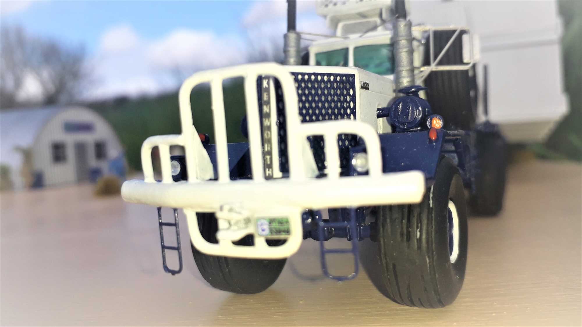

J'en ai profité pour poser les marquages Ken réalisés par Olivier
Messages : 4660
Re: Mes débuts
Joli les marquages
