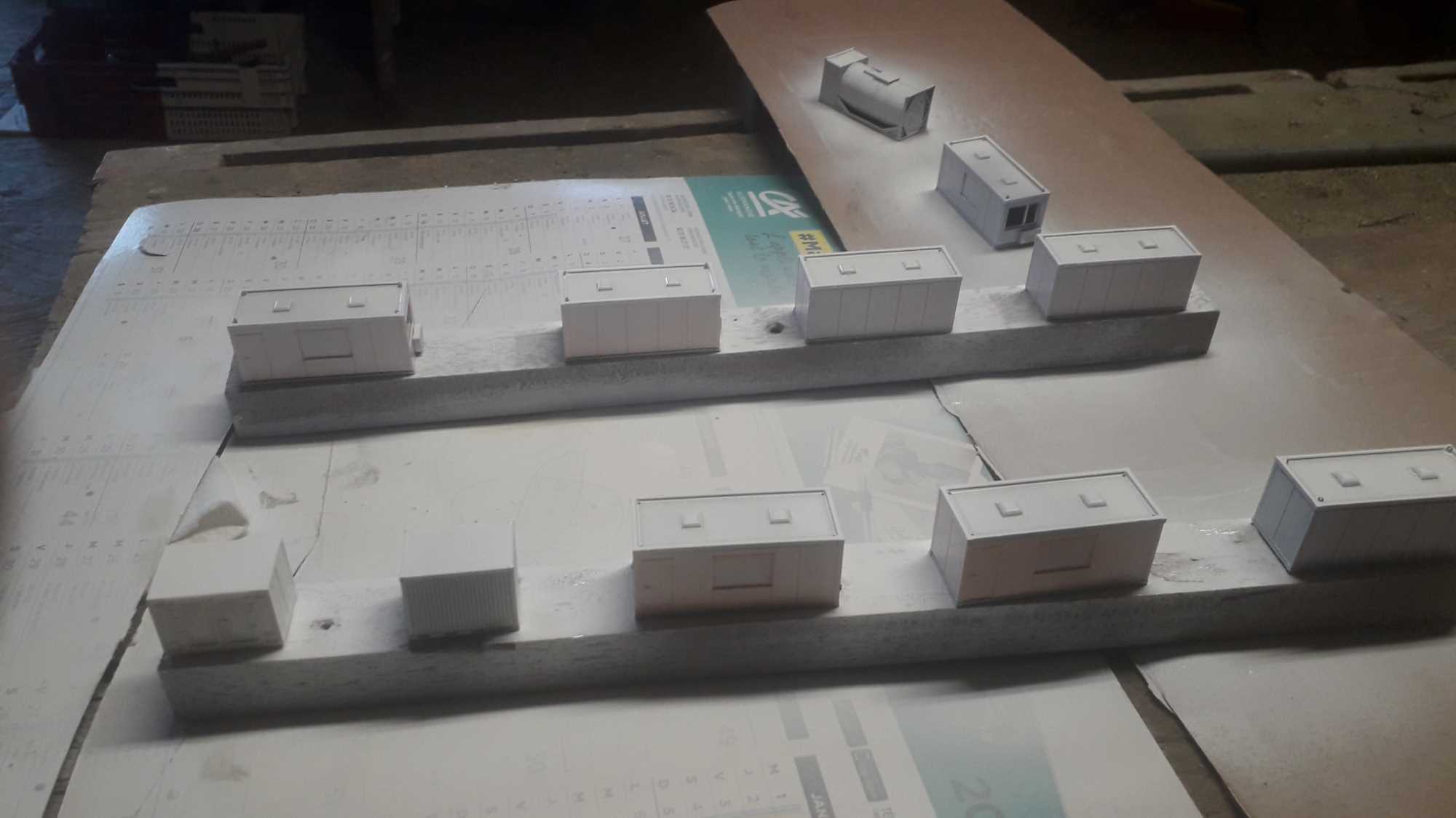

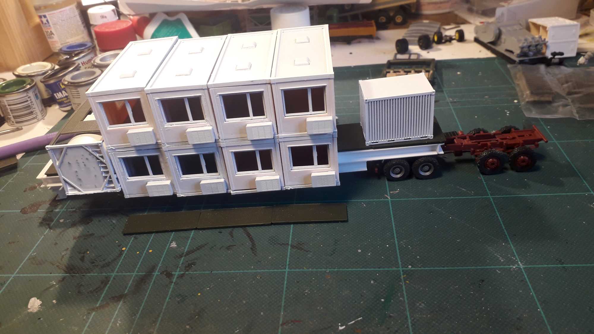

Ayant entre les mains le Ken 953 j'ai cherché quoi lui mettre sur la sellette.
Ayant vu pas mal de base de vie je me suis dit ça devrait le faire.
J'ai d'abord cherché les bungalows qui allaient bien.
Après plusieurs essais ce sont finalement ceux de chez Faller (trouvés dans la boîte à Mer.e) les mieux.
1, 2,3 coups d’apprêt et les couleurs bleu, jaune et rouge disparaissent.
Ensuite j'en colle 4 côte à côte cela me donne la longueur du milieu du plateau.
J'utilise de Evergreen en H de 6,3mm pour faire le châssis.
J'en laisse dépasser 2cm sur lesquels je colle une autre barre de 6,3 pour le col de cygne (50mm d'utile pour le petit conteneur et le passage).
Je procède de la même manière à l’arrière pour l'essieu arrière mais sur une longueur plus grande 55mm d'utile.
Je monte à blanc.
