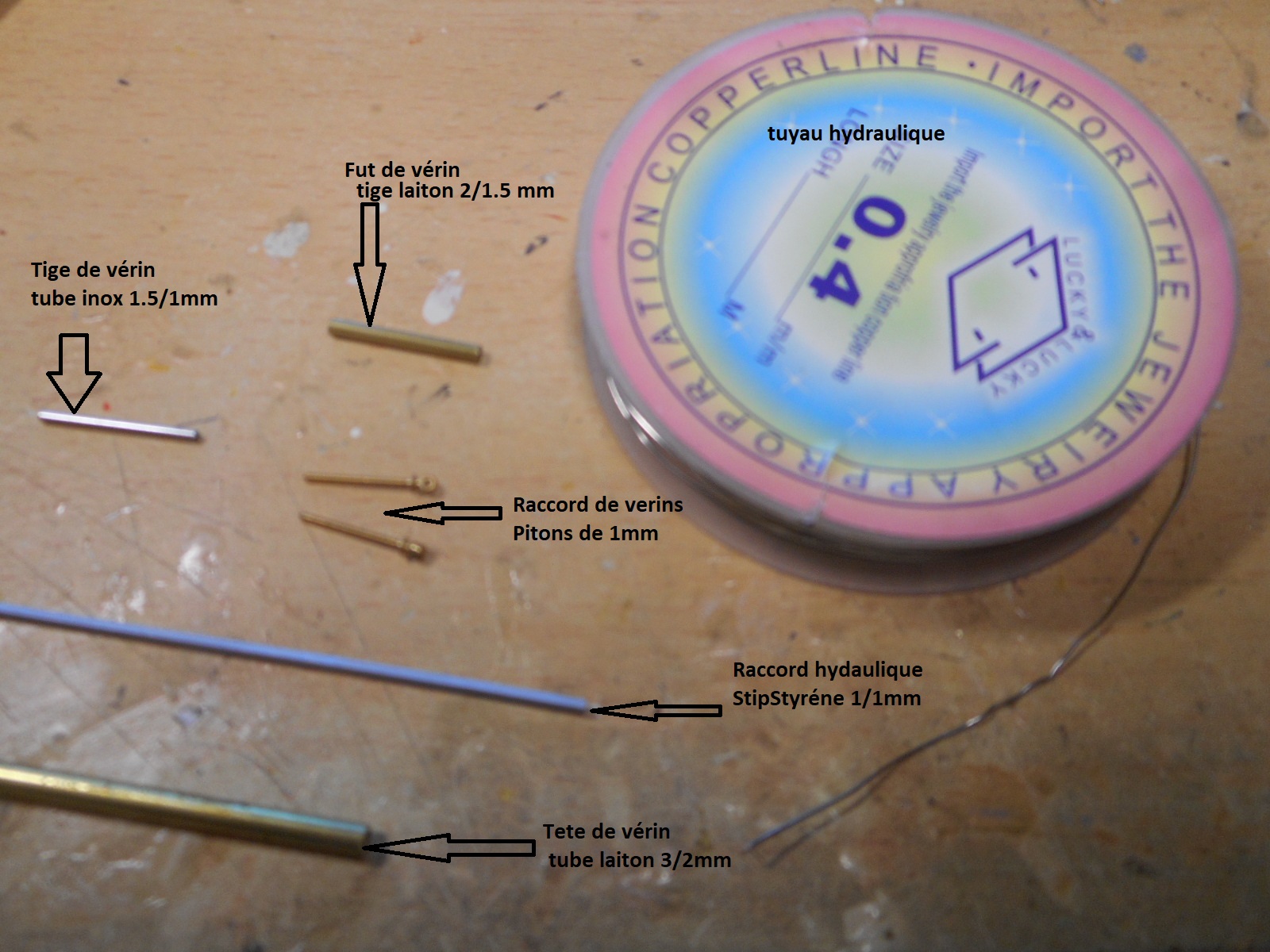

Une nouvelle étape un peu plus compliqué, la fabrication des vérins :
Matières premières de base
Messages : 4065
Re: Les minis de Fred21
Merci pour ces détails, qui entraînent une question:
les "pitons de 1mm", c'est quoi ? des accastillages de bateaux, ou autre chose ?
Messages : 4755
gérard a écrit :Merci pour ces détails, qui entraînent une question:
Oui c,est bien des pitons de bateaux que je coupe pour la partie du fut de vérin ,et je garde l'autre pour la tige du vérin juste un peu de meule pour enlever le rond avant la partie filetée.

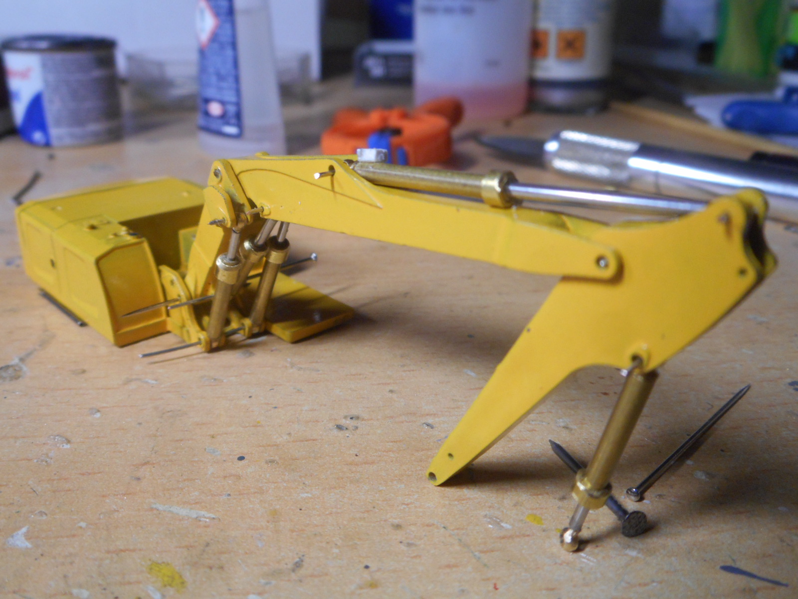

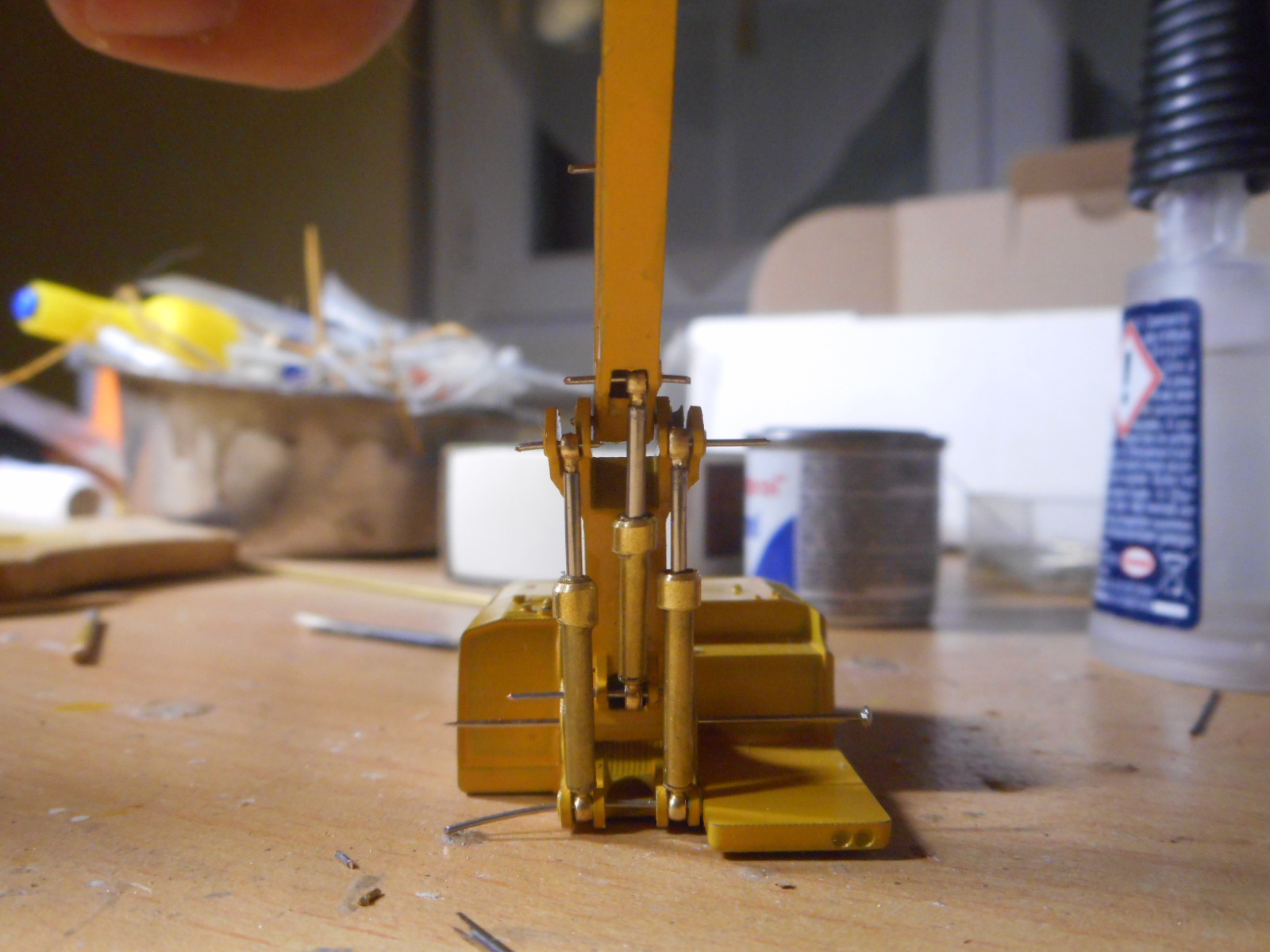

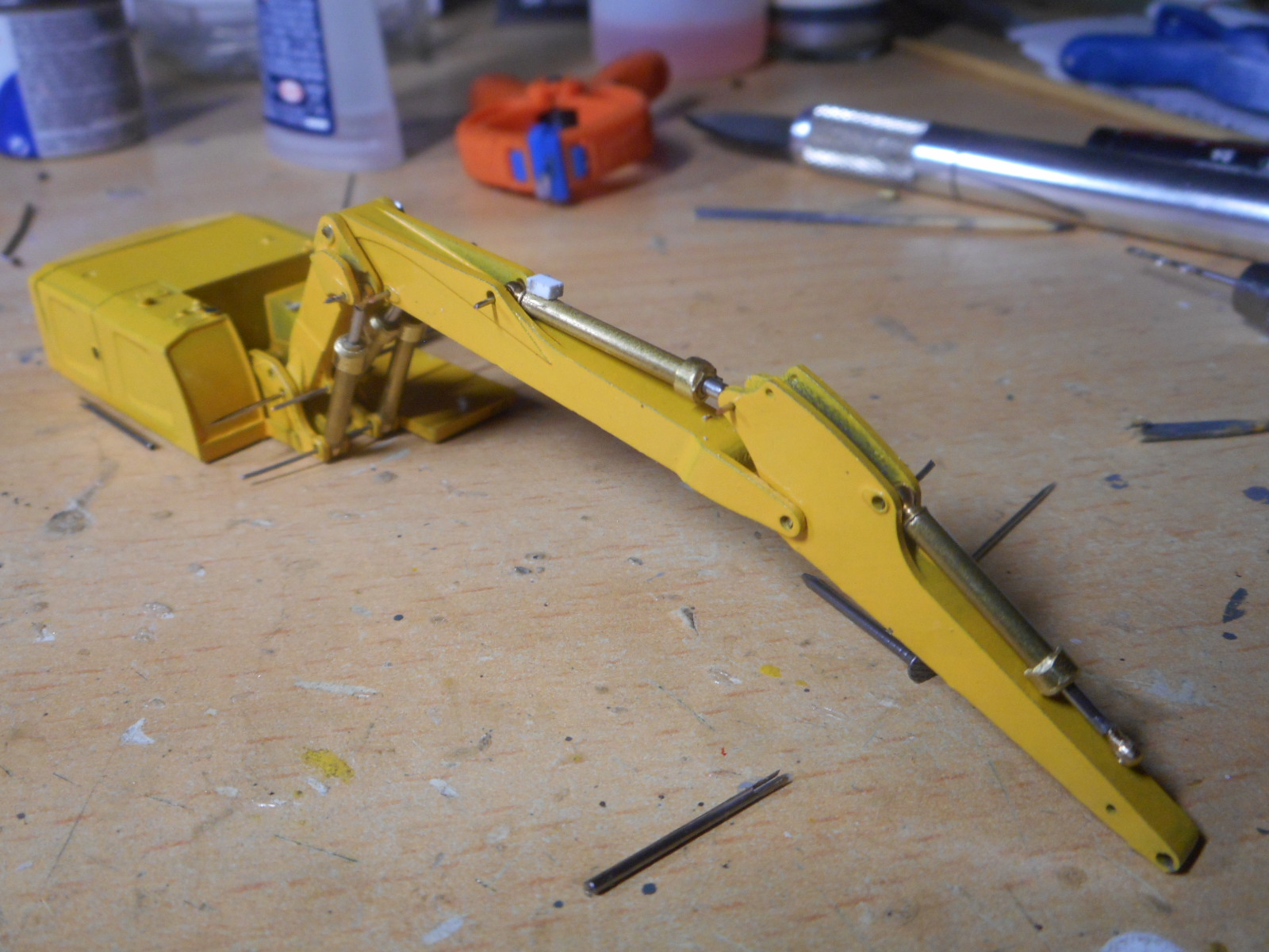

Messages : 4755
Assemblage et montage des vérins avant peinture pour voir si tout est en ordre de longueur pour un bon fonctionnement
