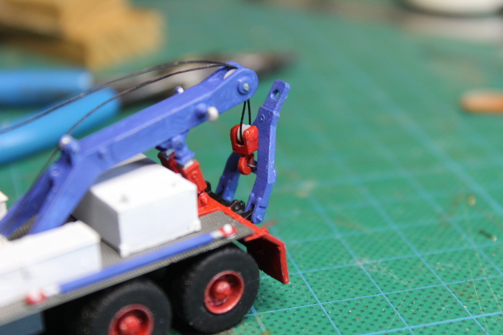

tu as raison, le bras est à l'envers j'avais regardé la notice trop vite ... et maintenant que tout est bien collé, je ne sais pas comment je vais rattraper le coup :oops:
les trous de la plate forme sont gros en effet, mais cela ne m'a pas gêné ...
par contre, je signale à mon tour une précaution à prendre pour le pliage des vitres: le coup de cutter pour marquer le pli doit être généreusement 2 ou 3/10mm à coté du trait, vers le centre. Heureusement il y en a 2 exemplaires, ça permet d'ajuster après le premier loupé !

gérard a écrit :tu as raison, le bras est à l'envers j'avais regardé la notice trop vite ... et maintenant que tout est bien collé, je ne sais pas comment je vais rattraper le coup :oops:
Tu supprimes l'anneau qui est dessous et tu en refais un au dessus avec un bout de fil de 0.3 (ou 0.2 si tu es joueur). Si c'est le seul truc qui change...
Après, la solution n°1 est de ne toucher à rien, pour ce que ça change...
en effet c'est une solution qui s'impose, mais avec un schisme quand même:
vu les rares photos que j'ai trouvé sur le net (2 en tout et pour tout, dont celle qui est sur le site SMD) le timon est tenu en position route par le crochet, et vu comme ça ça ne me plait pas
2019 05 26 (2).JPG (156.97 Kio) Consulté 8410 fois

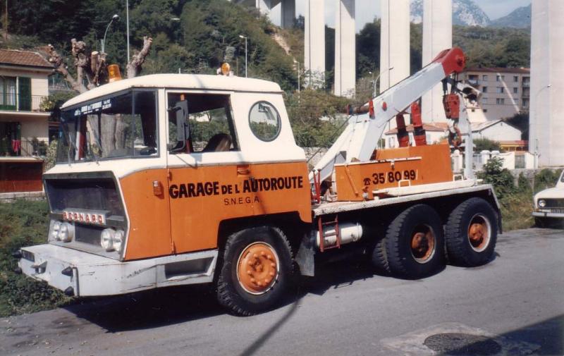

d'autre part, voici "l'autre photo": il s'agit peut être du même camion mais à une autre époque et donc autre peinture, mais je n'en ai aucune certitude
(toutes mes excuses à l'auteur de la photo, je n'ai pas noté de quel site elle vient)
on voit bien les deux leviers de commande du treuil, mais leur position n'est pas évidente à définir, notamment à cause du filtre à air sur le modèle SMD

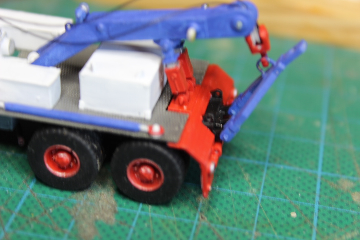

je préfère comme ça:
2019 05 26.JPG (176.8 Kio) Consulté 8395 fois

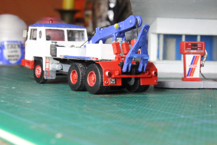

je vais sans doute arrêter là, en fait (tant pis pour les leviers ...)
2019 05 26 (4).JPG (216.73 Kio) Consulté 8377 fois
2019 05 26 (3).JPG (230.14 Kio) Consulté 8377 fois

Ton impression générale sur la qualité globale du kit ?
Messages : 3989
Inscription : ven. 8 févr. 2019 18:04
Re: BERNARD SMD
Mon impression générale est très bonne, mon petit problème sur le timon arrière est dû à un surdimensionnement des différents éléments nécessaire pour une bonne solidité.
la majorité des pièces en impression 3D est assez innovant dans ce genre de kit, et le matériau est assez fragile. Mais ça ne l'aurait pas été moins en moulage résine, et des pièces en résine auraient énormément compliqué la conception comme le montage.
Allez Benoit, n'hésites plus, commande le ;)
