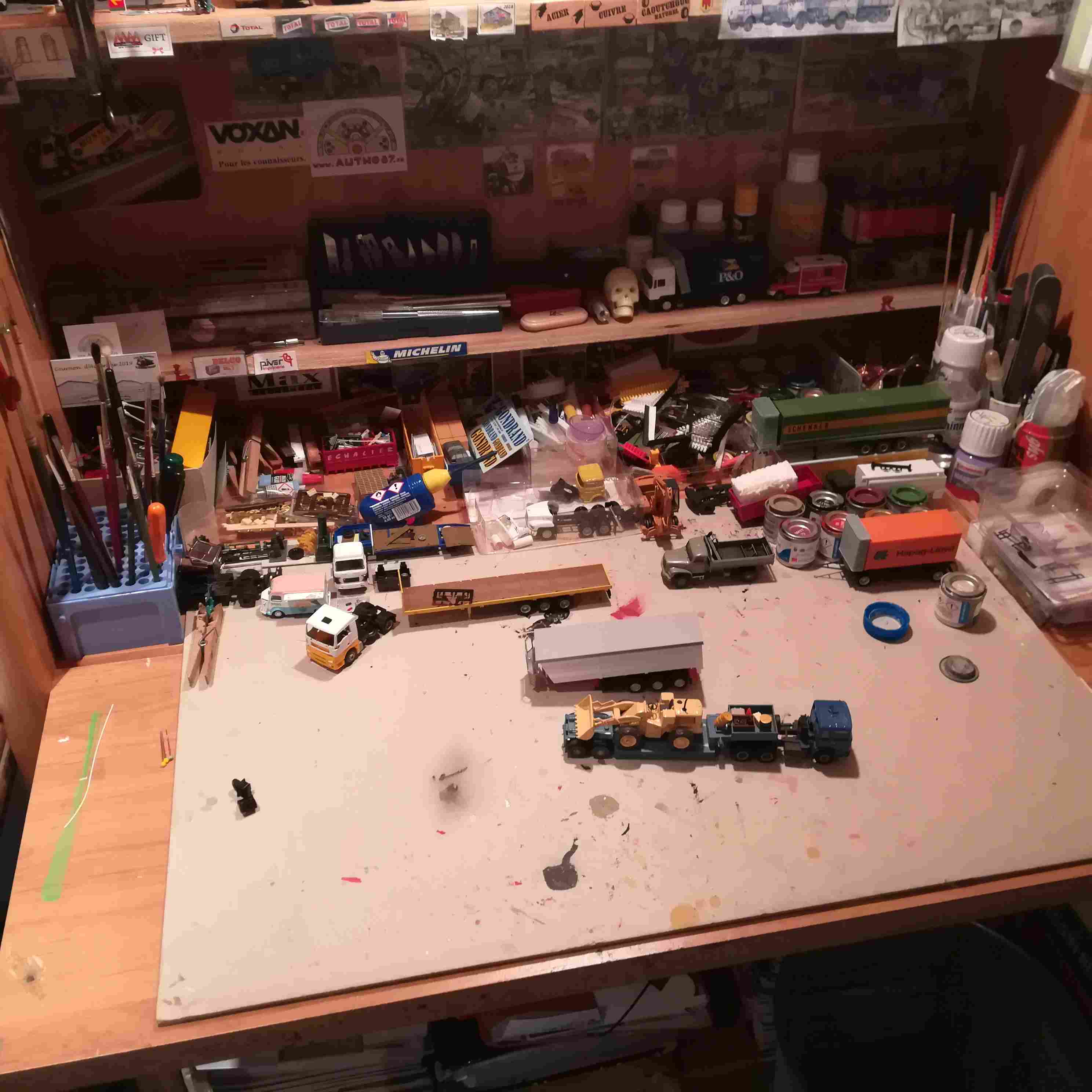

Vous l'avez déjà vue souvent par petit morceaux le voila presque entier

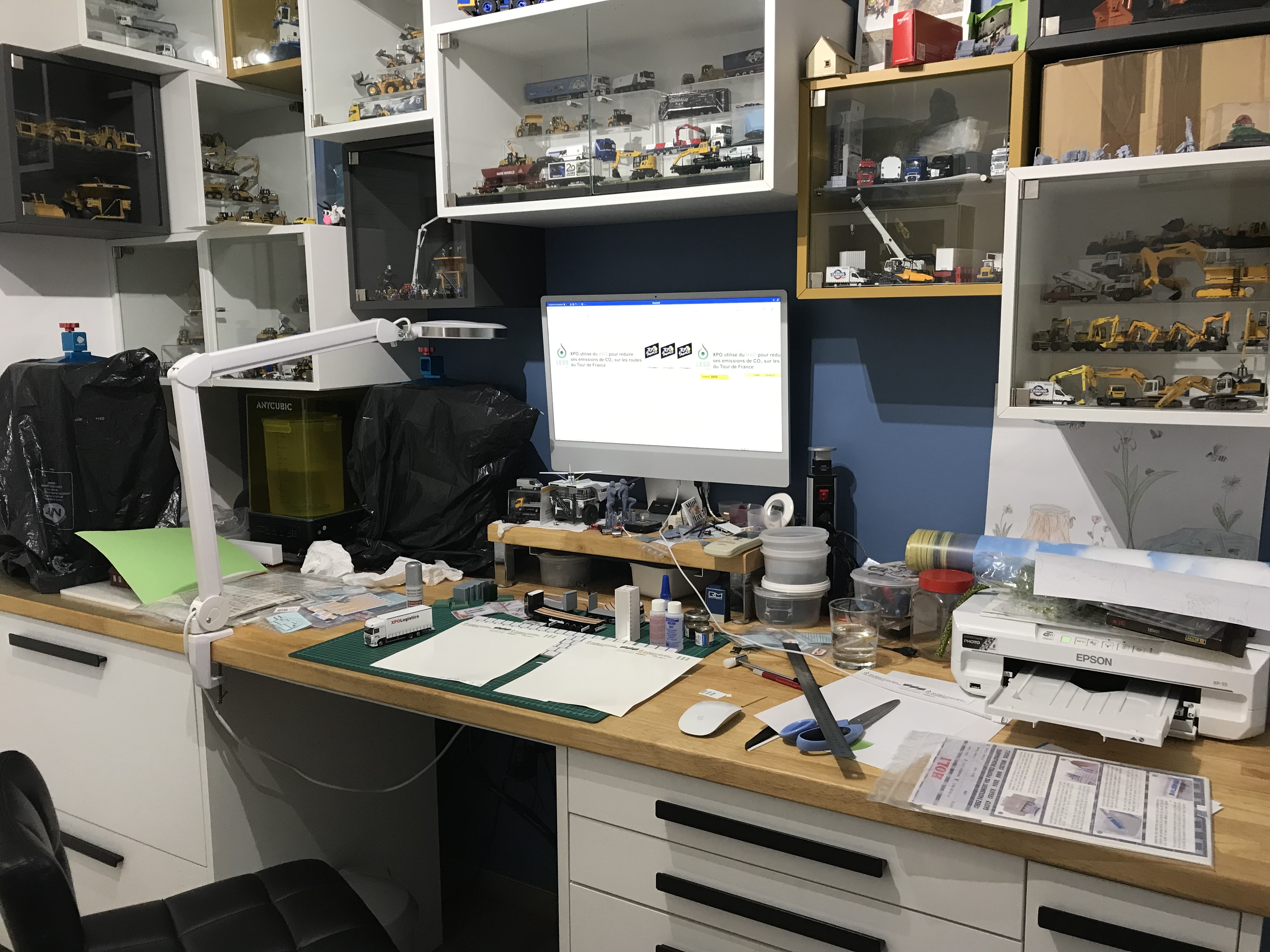

Ça traîne les open box, ça traîne… mais j’ai reçu les déco Max Model, ça va le faire !
Bon beh tant qu’à montrer son bordel, voici le mien…je vous épargne les placards pleins et les morceaux de diorama sur le lit :biglol:
Pour le matériel, les outils classiques + 3D + moulage + tirage sous vide + impression decalcos maison.
Voilà voilà

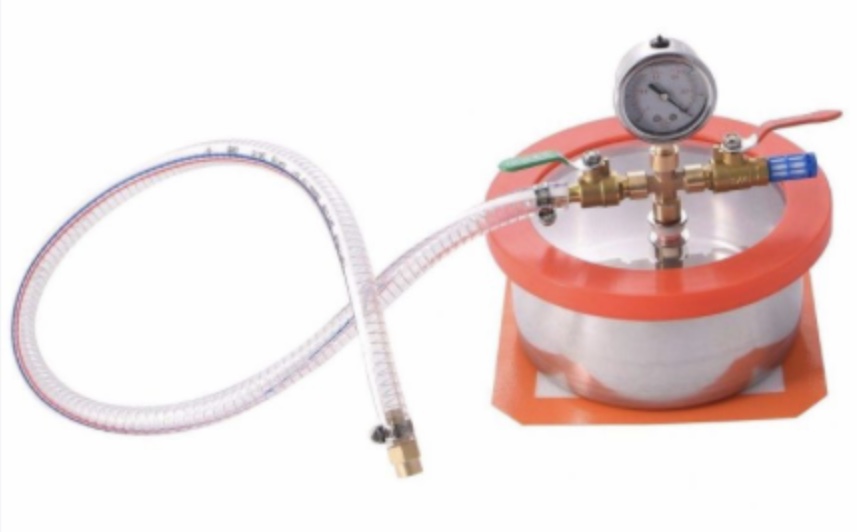

Tu évoques un tirage sous vide ? Tu as un process accessible pour faire des moulages sous vide ?
Peut-être l’as tu évoqué précédemment…
Messages : 2113
Re: Semaine 26: Table de travail et outillage
FredericdeLyon a écrit :Tu évoques un tirage sous vide ? Tu as un process accessible pour faire des moulages sous vide ?
Moulage basique avec silicone RTV HR Pascal ROSIER.
Coulage avec résine PU bi composant.
Le tout à chaque étape en passage dans cette cuve,
Je n’ai pas acheté une pompe à vide, mais j’ai opté pour un venturi au bout de mon compresseur du garage.
Descente à -0,8 bars. Ça me convient bien pour débuller.

Merci Daventry pour tes indications. Je maîtrise (à peu près) la fabrication des moules aux silicone et le moulage bi- composant mais suis confronté - comme tous ceux qui moulent - aux intempestives bulles d’air qui bien entendu se collent là où il ne faut pas !
Je ne comprends pas comment tu peux couler la résine et maintenir le vide ? Pardonnez mes questions de béotien :oops:

FredericdeLyon a écrit :Je ne comprends pas comment tu peux couler la résine et maintenir le vide ? :
A partir de l’instant du mélange des composants, jusqu’à la polymérisation, il y a 20 minutes dans mon cas. Largement de quoi couler, mettre dans la cuve et laisser debuller. ;-)
Néanmoins en ces temps de grosse chaleur, il ne faut pas tarder au cours des étapes…

Merci Daventry. Je comprends mieux.
Les résines bi composant que j’ai utilisées prennent beaucoup plus vite.
