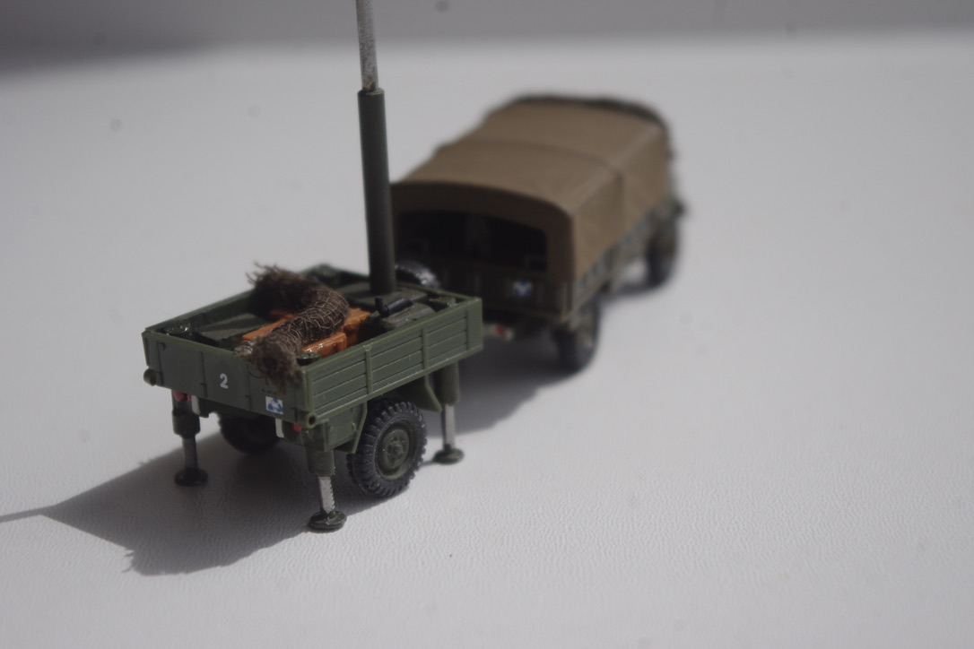

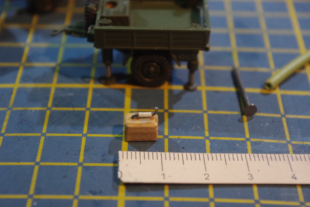

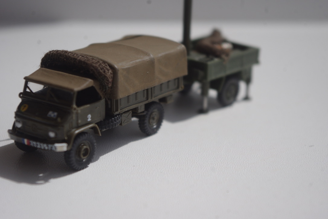

Je démarre ce soir un gros dossier sur le dio "tir d'artillerie" , mais je dois d'abord détailler 3 modifs de matériels , soit absents de la production (remorque anémomètre) , soit mauvaise version Rampe lance roquette en version longue à transformer en version courte ; et puis un "maquillage" d'un Steir en Simca (le vrai étant trop cher pour ma bourse .....
La remorque anémomètre est une remorque Roco , mais vide .... il ma fallu réaliser tout le matériel , le mat est une antenne télescopique d'une petite radio "made in Cina" + touret de câble + piquets + groupe électrogène + caisses ..... En haut du mat , l'anémomètre en forme d'avion sans ailes est un réservoir supplémentaire d'avion de chasse ( boite à rabio ) .
Voici les images .....

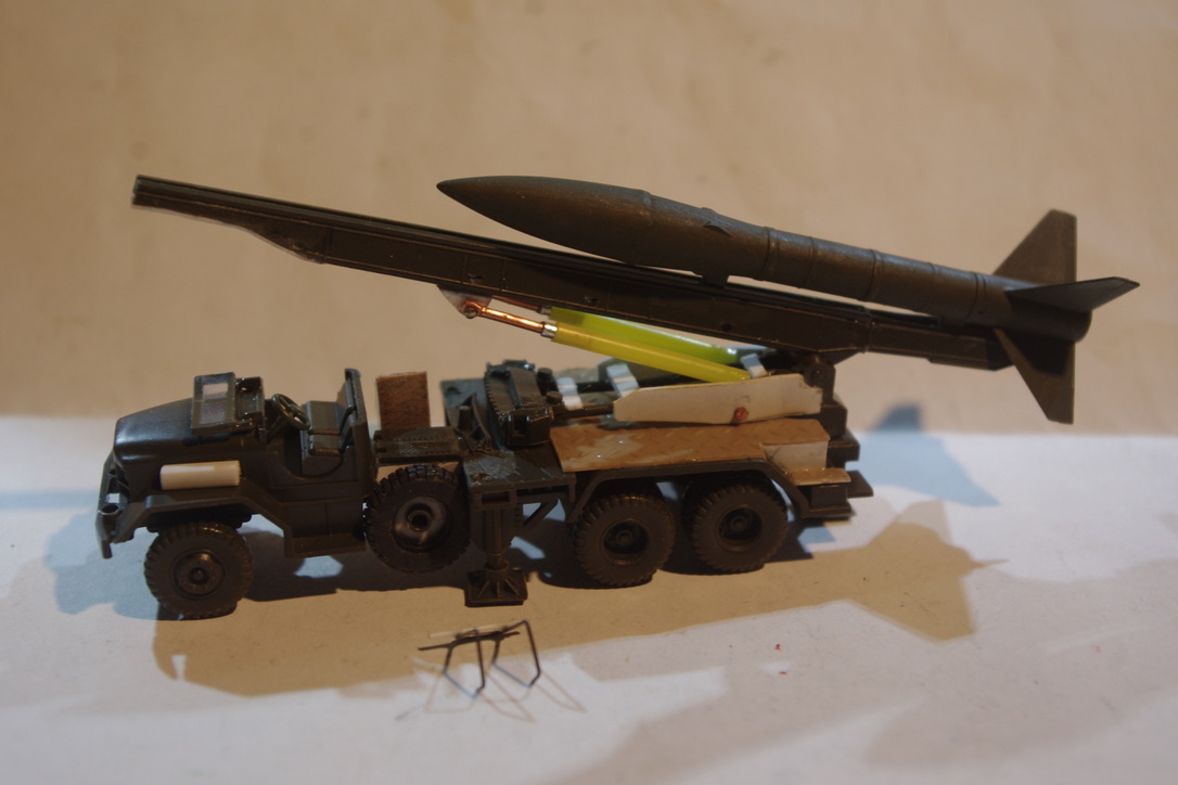

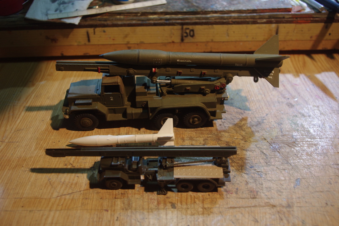

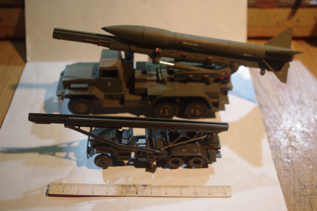

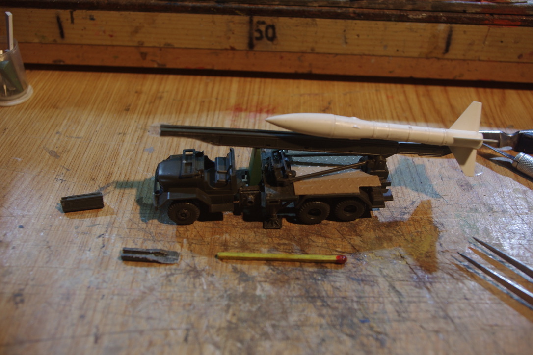

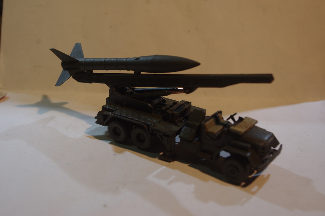

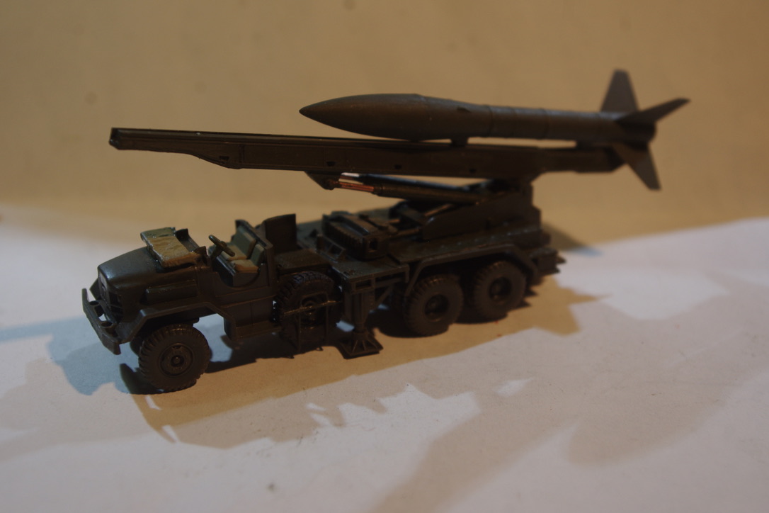

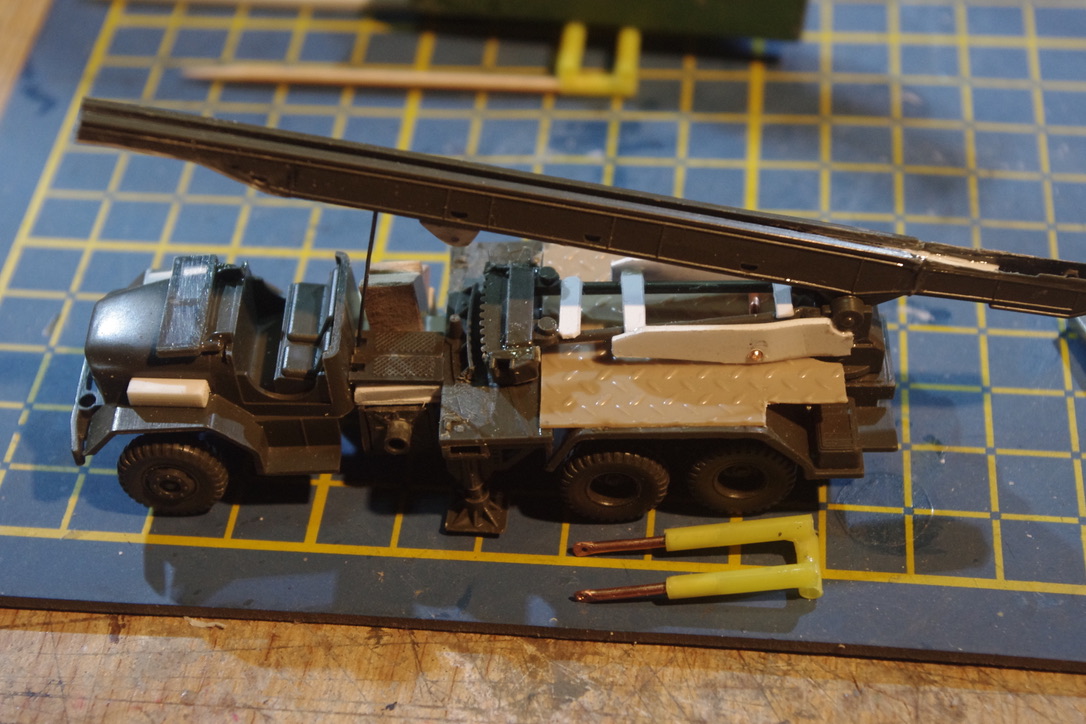

Aujourd'hui , je vais vous présenter la modification de la rampe de tir "Honest John" utilisée dans le régiment d'artillerie de Friedrischafen en Allemagne .
Un peu d'histoire avant pour expliquer le contexte :
Il y a eu deux types de rampes : des courtes et des longues , ces dernières abandonnées pour raison d'encombrement (surtout le déport AV du rail ... Pour l'histoire : nombreux dégâts dans les fenêtres des 1er étage , dans les carrefours exigus ....
Roco n'ayant produit que le modèle long , j'ai dû faire de la chirurgie .... voir comparatif avec le modèle Dinky Toys au 1/50 .
Recoupes AV et AR du rail (récupération des morceaux pour réutilisation) , suppression des bras de levage remplacés par 2 vérins hydrauliques ( coton tige et fils électrique étiré . Fabrication d'un plancher et divers accessoires ( en prenant modèle sur le vrai ) .
Place aux photos (peut-être en plusieurs fois pour ne pas surcharger).
Amicalement .

Suite .....

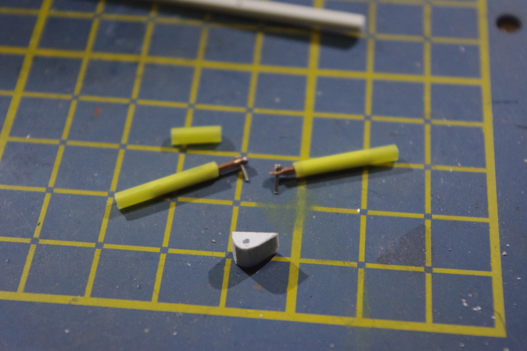

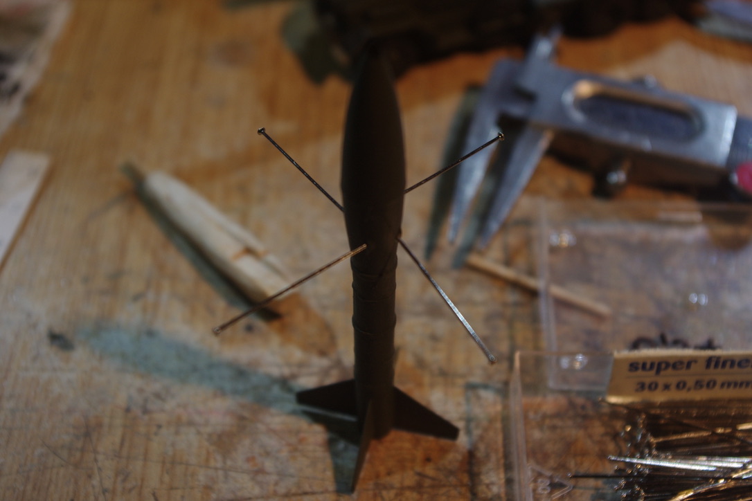

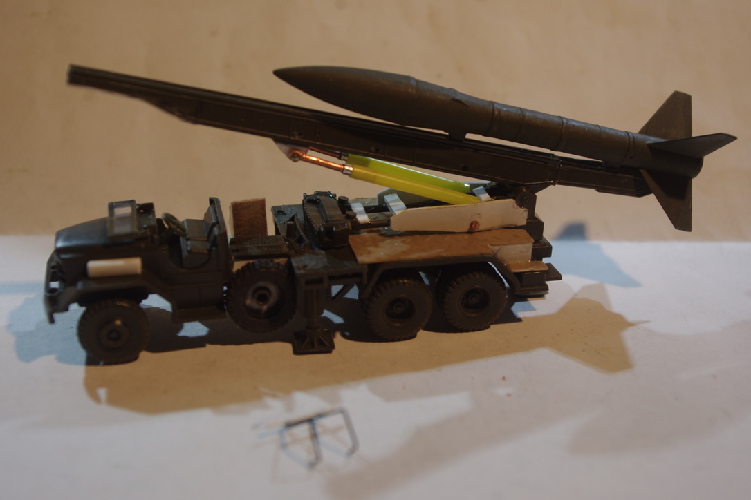

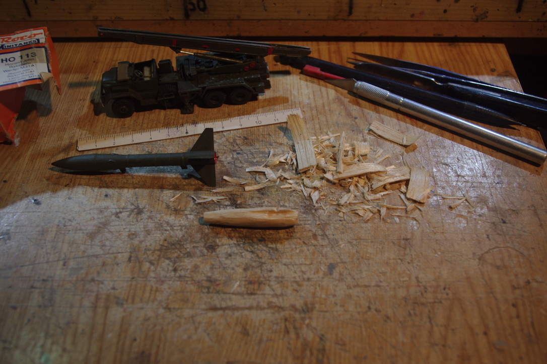

Ceci étant fait , et en prévision du dio (qui va venir , un peu plus tard) j'ai préparé le feu du moteur et des fusées de rotation .
Le feu du moteur est une forme en balsa taillée au cutter et peint en jaune et rouge fluo , et les fusées de rotation sont tournées dans des piques à brochettes (de la taille de grains d'orge ...)
C'est tout pour cette fois ... À suivre .....
