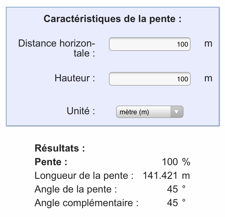

45 degrés c’est du 1 pour 1 ça fait raide quand même. :?
Je pense que tu voulais dire 45%
Maintenant si c’est réellement du 1 pour 1, pas étonnant que ça ait chié.... :roll:

Tout dépend la nature du terrain, mais un "4/4", ou "45°"; ou "1/1", c'est la norme (en tout cas en Belgique), et que j'applique sur mes chantiers.
C'est la pente maximum où le sol reste en place et on n'a pas besoin de demander un avis à la stabilité.
Si tu n'as pas de place pour faire ce genre de talus alors tu "blindes" mais cela douille ...

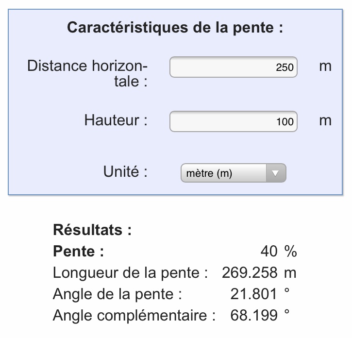

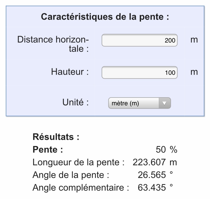

Beh dans le TP c’est :
1 pour 1
2 pour 1
2,5 pour 1
Donc le plus souvent on est sur 21 ou 26 degrés.
Une fois encore, je parle pour les gros déblais des LGV et contournement.
