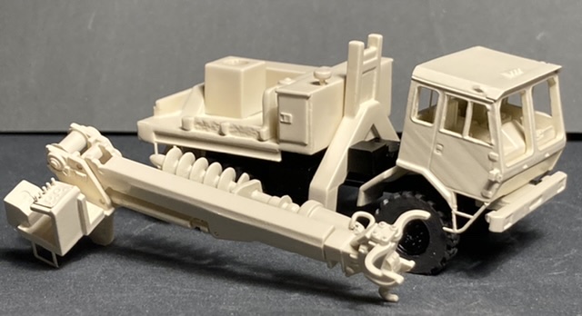

Ah oui bonjour à tous bonjour Olivier
déjà l'apprêt en blanc ça lui donne une belle gueule bravo
bonne continuation pour le reste de la peinture

Tout se perd ma bonne dame !
Le blanc est devenu sépia sur ma photo numérique…

Re: Mes ricains
sépia??? n'exagérons rien, à peine légèrement beigeâtre !
et puis ce n'est qu'un apprêt, il n'y a aucune catastrophe, non :?:

gérard a écrit :sépia??? n'exagérons rien, à peine légèrement beigeâtre !
Non Gérard, c’est juste une boutade !
Nouvelle couche de peinture beige ! :bing:

Re: Mes ricains
Ça va faire un trés beau modèle :vener:
Il te reste à tailler les vitrages et les finitions peintures :guitare:

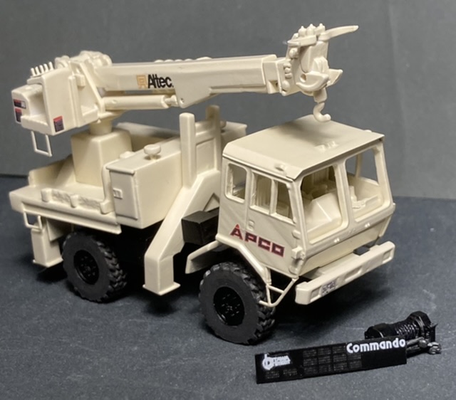

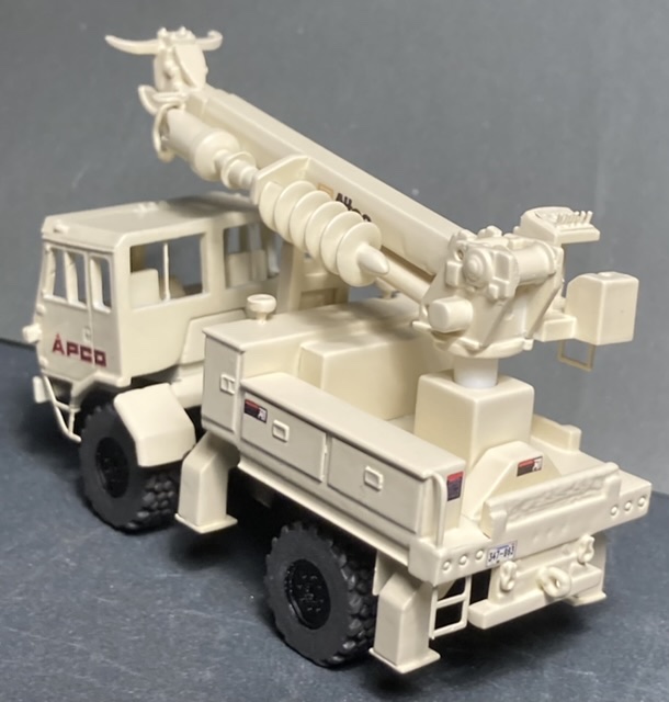

Ce week-end, c’était pose des décalcomanies… découpées selon la technique de Max-Models.
Maintenant, il va falloir penser à peindre les détails…

Re: Mes ricains
C est quoi cette technique
Messages : 5286
Re: Mes ricains
tu peins après avoir mis les décalques , ? ? ? ? ? :bing: :bing: :bing:
Re: Mes ricains
frantal a écrit :C est quoi cette technique
Double découpe avec une première coupe au ras du motif avec une lame neuve de couteau de maquettiste sans couper le papier, juste le film.
Une deuxième découpe, plus large avec le papier que l’on mouille puis mis sur une éponge très humide.
Cela permet de mieux décoller le motif, en meilleur état et plus précautionneusement…
