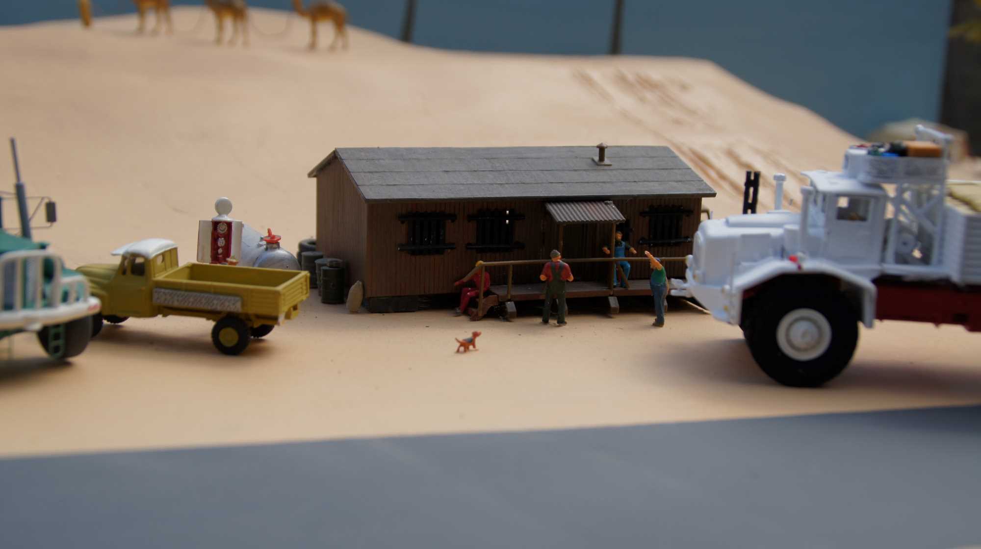

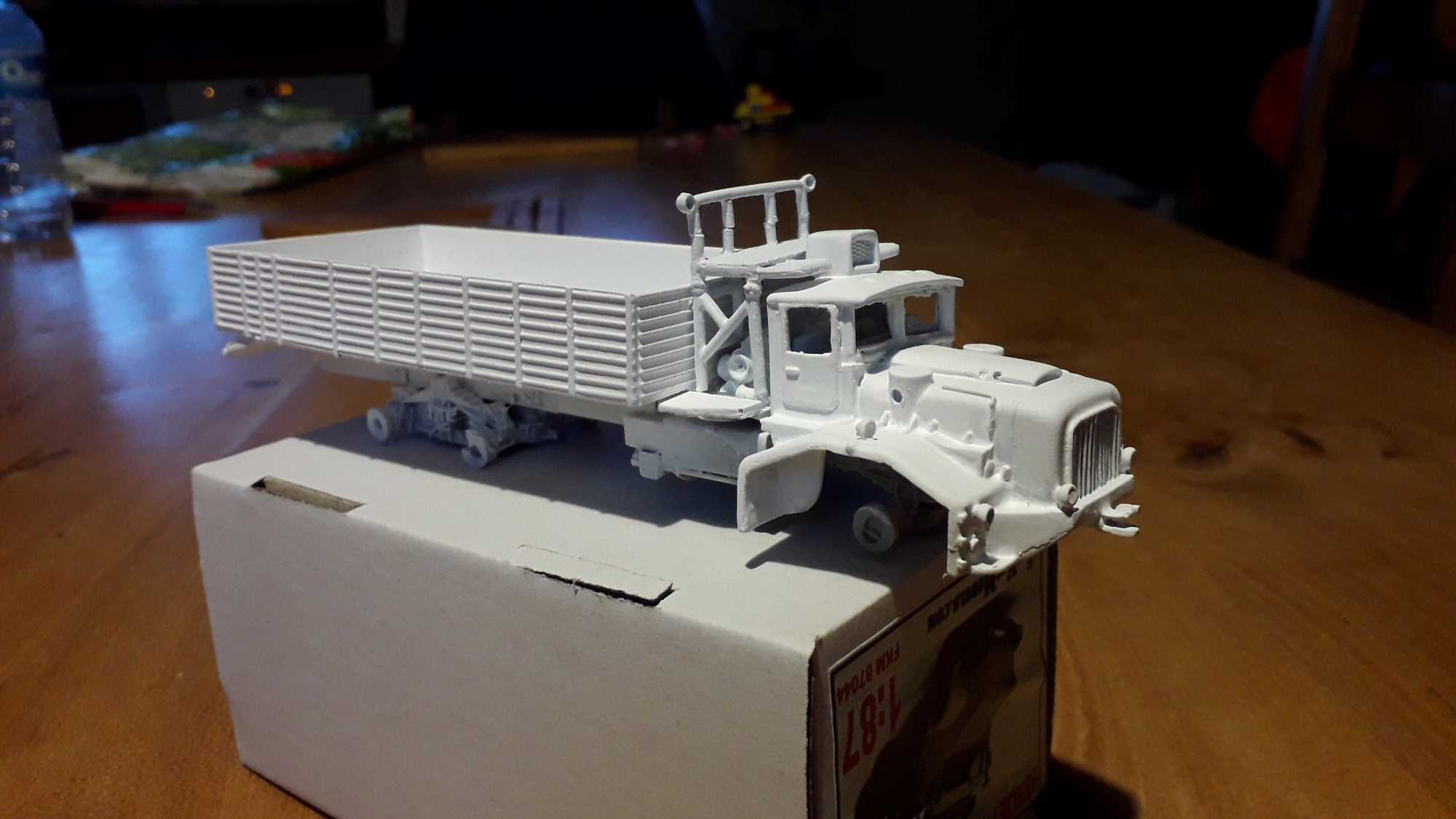

Au fond de la photo de la Gazelle il y a un gros machin tout blanc qui m'a demandé du temps.

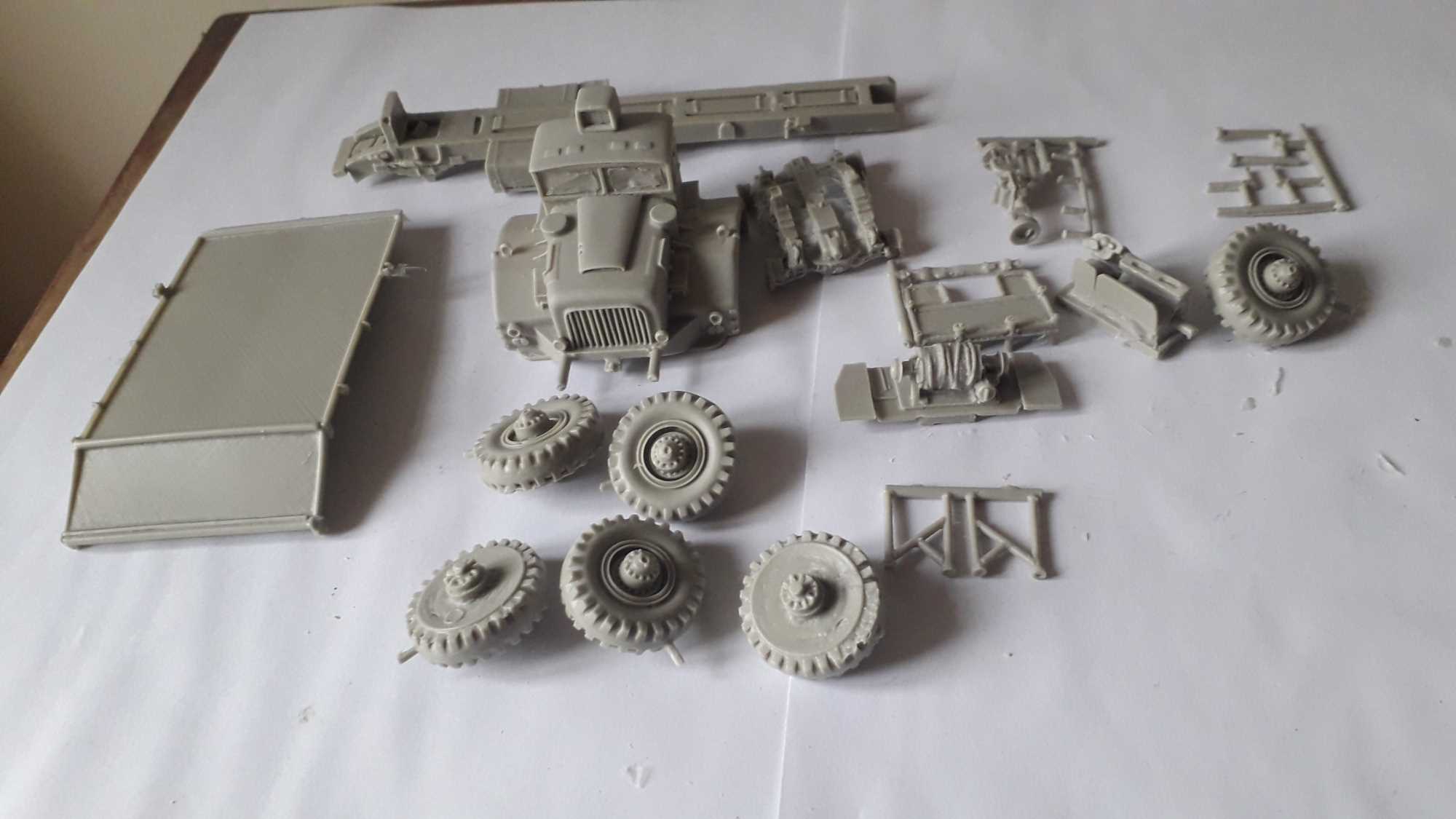

Au départ j'avais ça
Le kit du T100 d'Autho87
Et ça
Re: Mes débuts
Oups j'ai été trop rapide

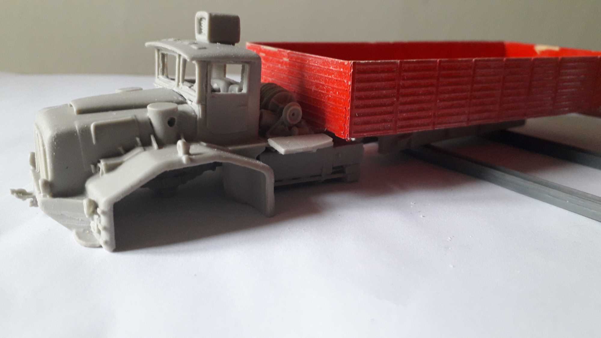

C'est le seul morceau intéressant d'un T100 Tchoutchou la caisse longue.
Je voulais faire le T100 long blanc donc jumelé.
J'ai donc charcuté la cabine car le <t100 N°1 n'avait pas de petit carreau latéral comme ça

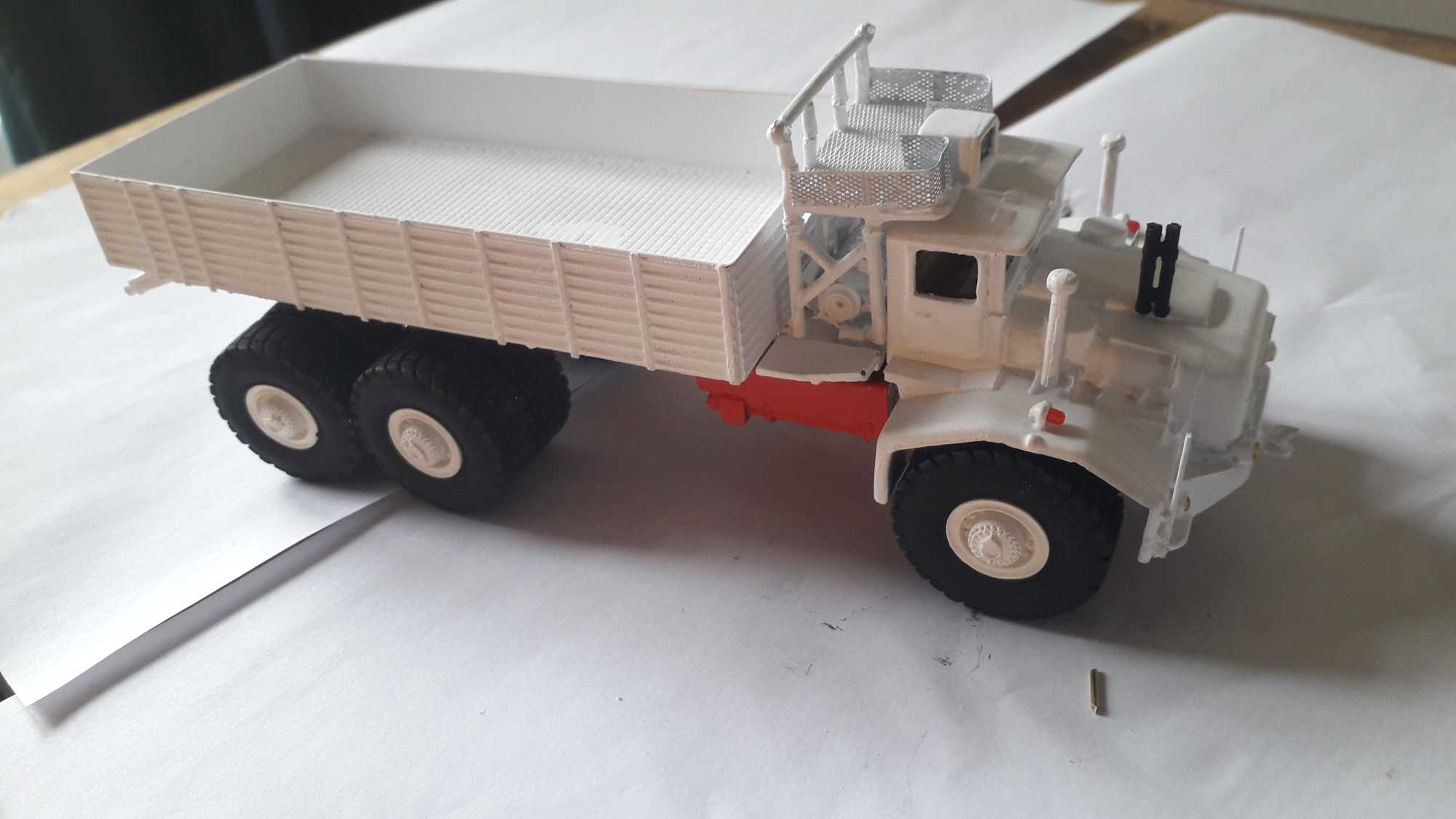

Mise en peinture
Les pneus SMD sont plus beaux donc j'en ai acquis 10.
J'ai réussi à percer les ponts du kit prévus pour un collage des jantes d'origine.
Par contre pas possible de passer de gros axes pour fixer les 2 roues jumelles.

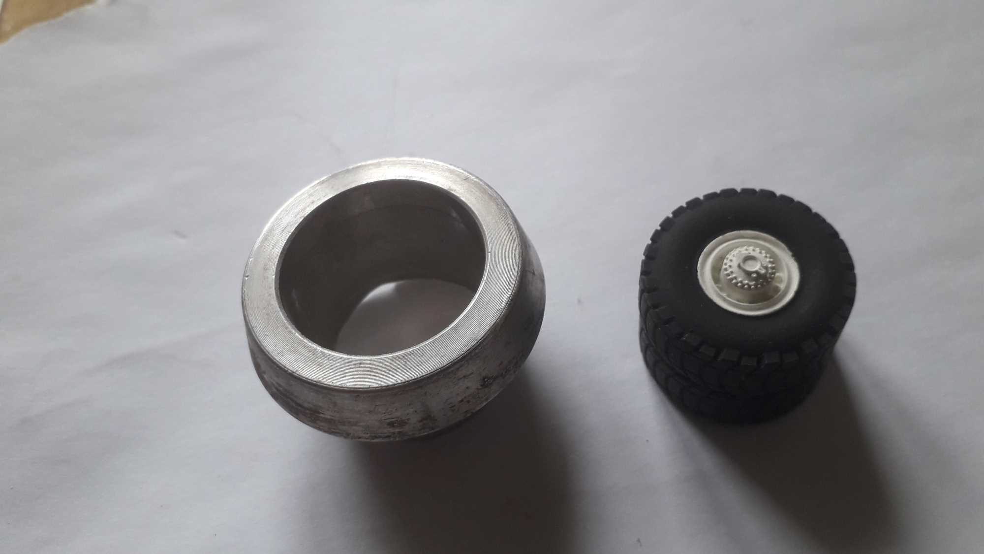

J'ai donc dû les coller ensemble avant montage sur des axes de 1mm.
Pour ce faire j'ai utilisé un raccord inox du bon diamètre.
Finition du montage châssis rouge comme sur la seule photo dans je disposais.
Après il n'y a plus qu'à remplir la benne.
Bon dieu qu'elle est grande!!!
Premiers tours de roues avec arrêt au baraquement pour présentation aux copains.
