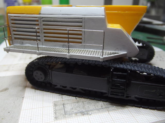

Ah de vraies rambardes fines à souhait. Bravo
Ça change tout de suite.

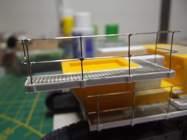

The abundance of skill and craftsmanship can also be appreciated. The technique employed in creating the platforms and stanchion mounts for the railing have not gone unnoticed. I have an ongoing project that was stalled until I saw your simple approach....it is always nice to learn new ways of doing things.

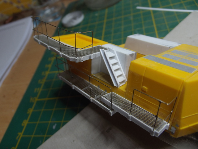

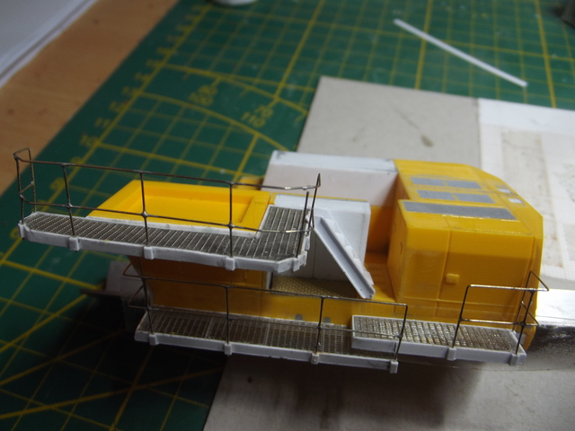

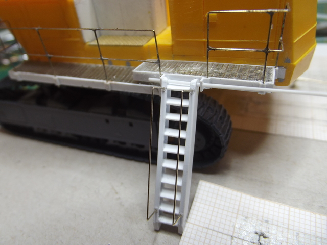

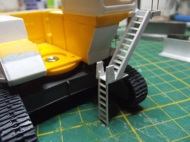

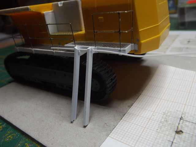

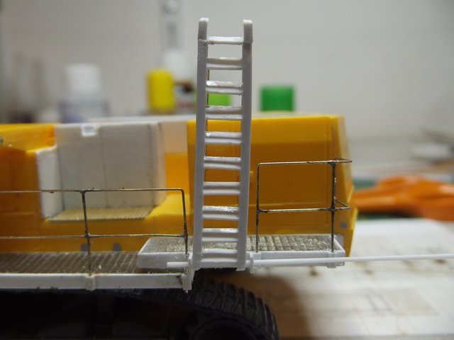

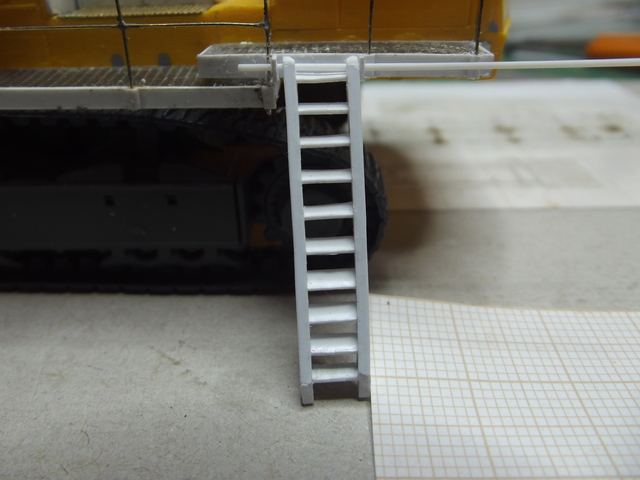

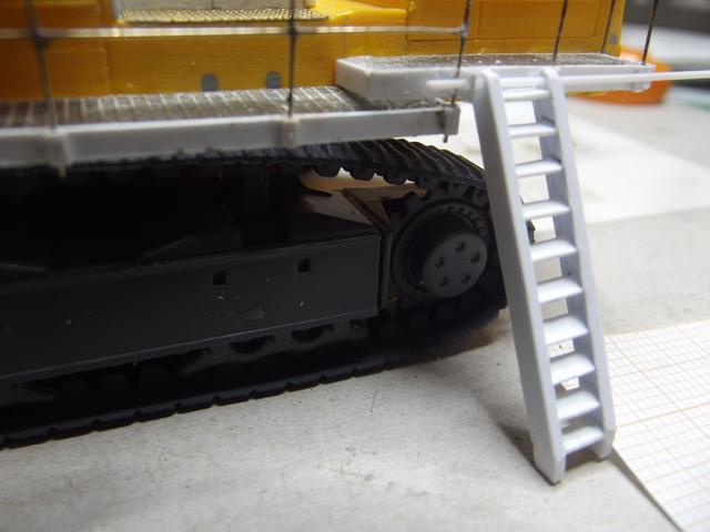

Bonsoir à tous.
Encore une très légère avancée.Il est vrai que la fabrication
des passerelles et de leurs rambardes est très chronophage.
Mais bon,c'est ça le modélisme.

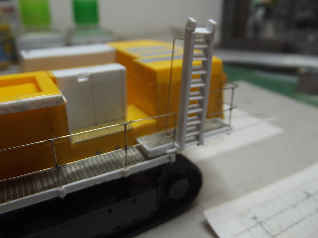

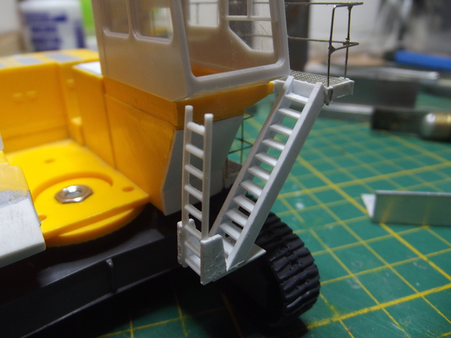

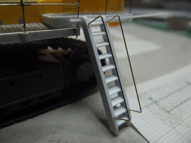

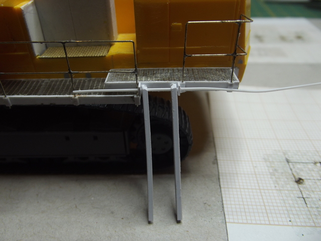

L'échelle d'accès a trouvé ces marches ainsi que ces mains montoir.
Les mains montoir
Et en position travail.
Bonne fin de soirée à tous.
A bientôt.
Les mains montoir
A bientôt.

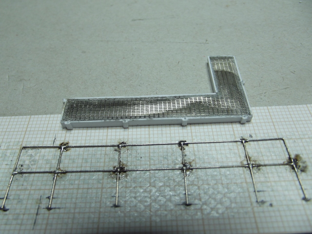

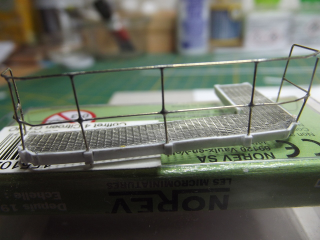

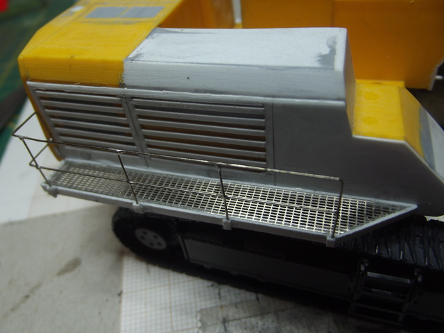

Du grand art ! Didou, avec quoi soudes-tu ? Soudure liquide ?
Re: Bon je me lance

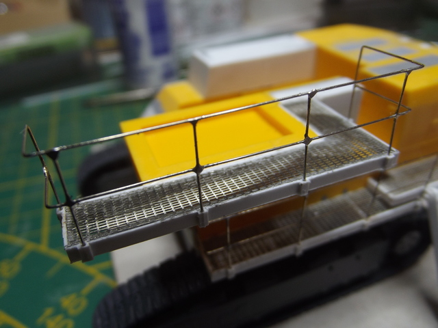

Bonsoir à tous.
Déjà,pour répondre a "Manu" allias Wiking,je n'utilise pas de soudure
liquide;mais de la soudure étain/argent (pour la solidité) en fil de 0,5
couplée avec du flux. Une première fois avec un fer chaud sans soudure
juste pour décaper la matière. Puis seconde fois du flux et cette fois-ci
avec un fer chargé de soudure,ça fait pchittt....
et c'est soudé.

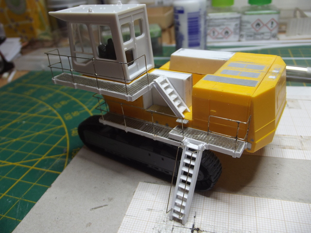

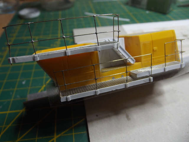

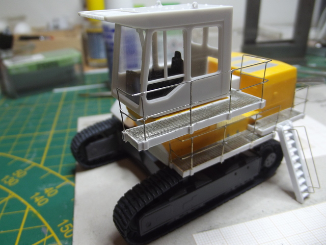

Petite suite sur le modèle avec encore et toujours des plateformes et des
rambardes.
Cette fois-ci c'est coté droit.
Puis comme elle ne me plaisait pas j'ai refait la plateforme de cabine.
La première pas jolie.
La deuxième qui me plait mieux.
Avec la cabine a blanc.
Puis je me suis dit qu'il lui fallait une issue de secours.
Voila qui est fait.
Bonne soirée à tous.
A bientôt.
