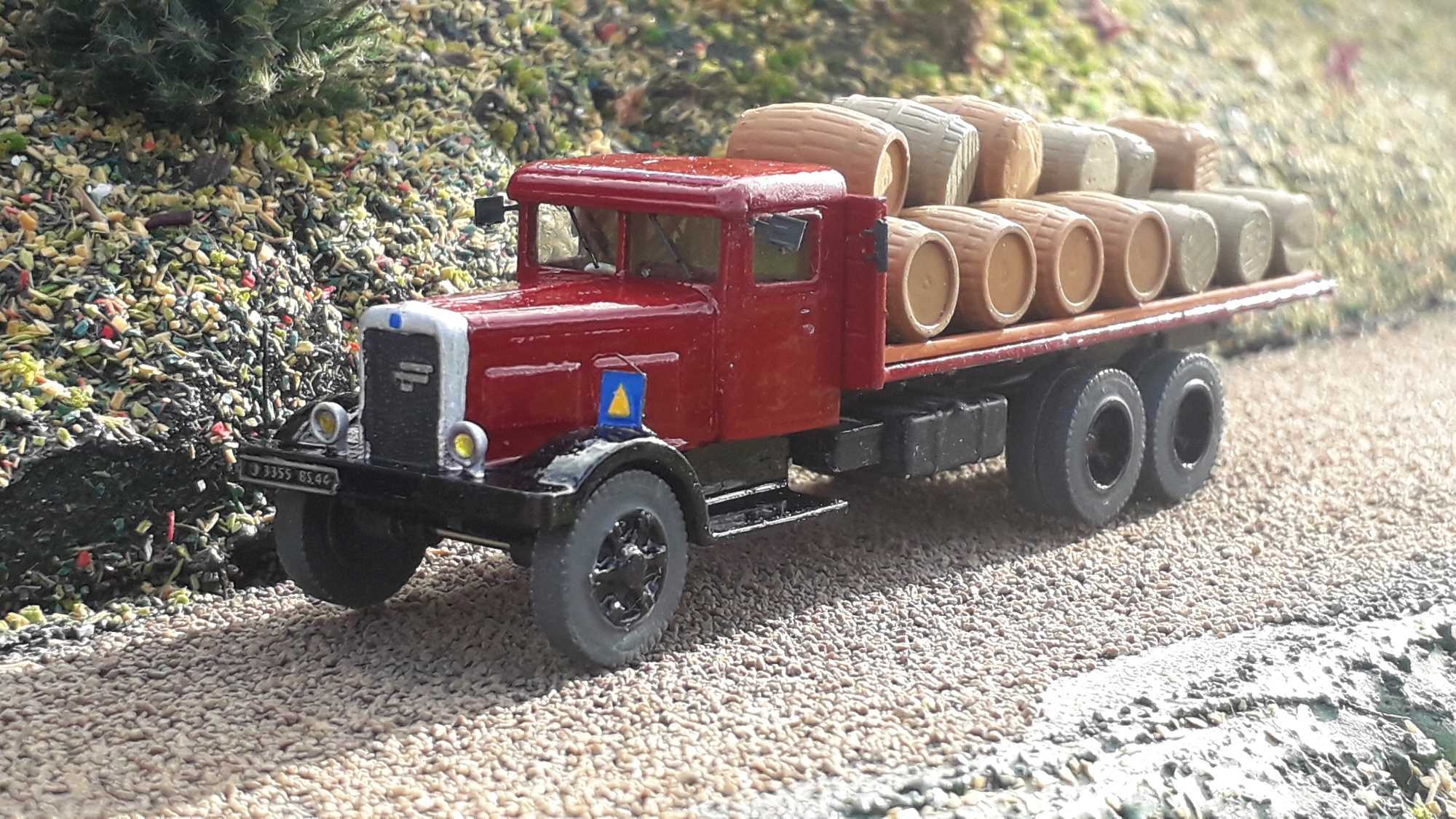

Messages : 5261
GLB5R a écrit :J'ai répondu à ta question dans la partie privée Franck pour ne pas charger le post de Gérard. ;)
Pour tes modèles ils sont très beaux.
Il n'y a que la couleur des jantes du 6 roues qui me gênent elles étaient toujours noires.
Vu l'état des routes de l'époque ça ne servait à rien de les peindre autrement ;) ;)
Tu as Raison J.P mais avoue que pour la photo c'est mieux. En noir nous aurions à peine vu le détail des jantes "artillerie" :PDT_bubu:
Je persiste il suffit de faire les pneus en gris et les jantes en noir
6 roues.jpg (288.24 Kio) Consulté 6812 fois
Messages : 4033
oui bien vu pour les pneus
Messages : 4007
OK Jean Paul, j'essaierai de m'en souvenir la prochaine fois ;)

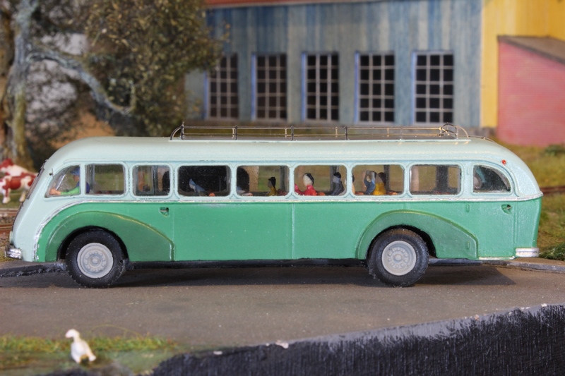

il y a déjà 3 ans, j'avais acheté des kits AMF87, et vous avait présenté le Citroën dans l'ancien forum:
2016 12 09 (3).JPG (206.75 Kio) Consulté 6198 fois

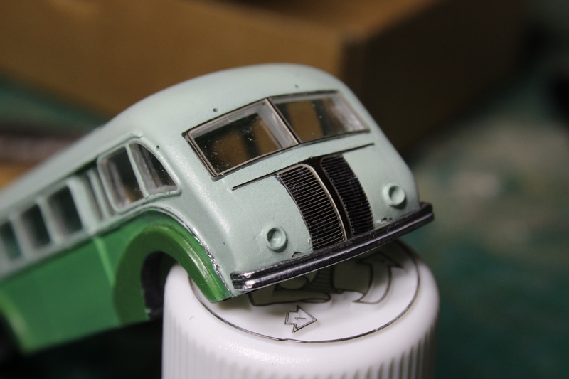

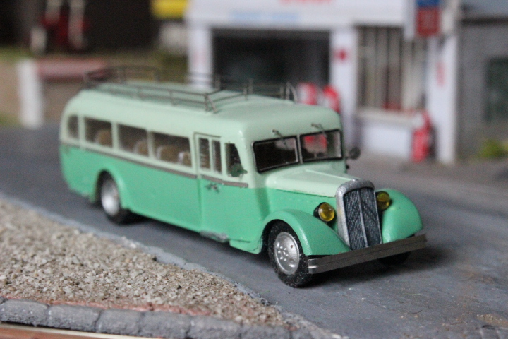

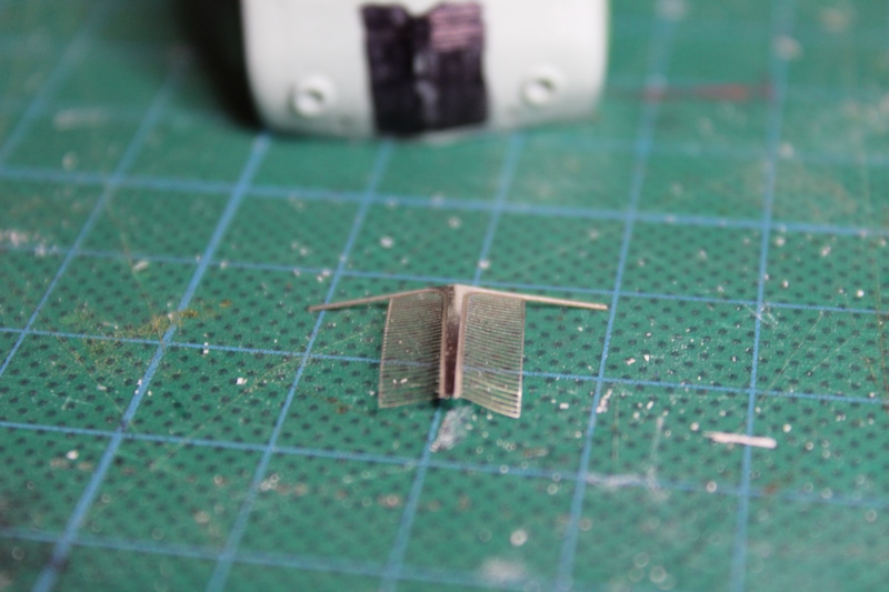

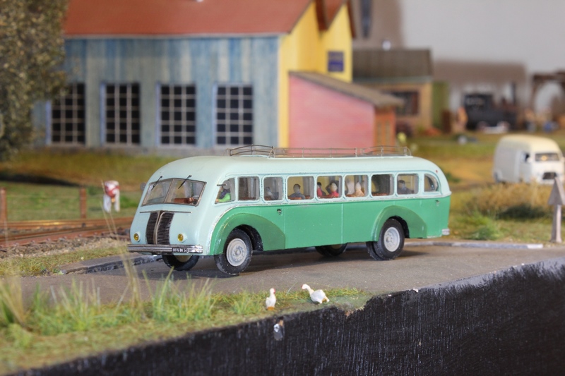

J'ai enfin ressorti l'autre de son tiroir, à savoir le Floirat.
Les vitrages sont en résine transparente fraisée, il faut en finir la découpe sur toute l'épaisseur pour les encastrer.
Leur épaisseur est de 3mm, 1 de plus que l'épaisseur de la caisse, ce qui oblige à raboter le haut des sièges ...
L'emboîtement châssis-caisse se fait par une rainure à l'intérieur de la caisse, et une forme en relief complémentaire sur les cotés du châssis. Pour un meilleur assemblage, et pour faciliter les manipulations, j'ai élargi les rainures en grattant avec un foret de 1.2mm, et . . . considérablement réduit la longueur des languettes du châssis.
La calandre est un bon exercice de modélisme: il faut la plier au milieu de sa largeur, et la courber dans la hauteur :cook: Une fois cette opération réussie, mon incurable impatience me l'a faite coller en place, alors que j'aurai dû la peindre comme la carrosserie, et ensuite gratter la baguette horizontale supérieure et la baguette verticale centrale, seuls éléments chromés sur le bus réel :banghead-fa1: ben tant pis, ça restera comme ça !
2019 11 06 (4) (Copier).JPG (168.97 Kio) Consulté 6198 fois
J'ai ajouté le capot moteur à l'intérieur, des plaques d'immatriculation, et . . . c'est tout !
