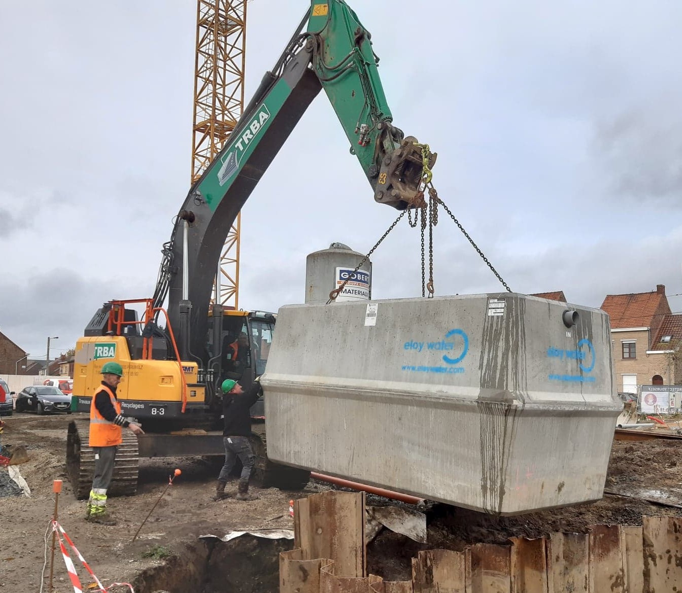

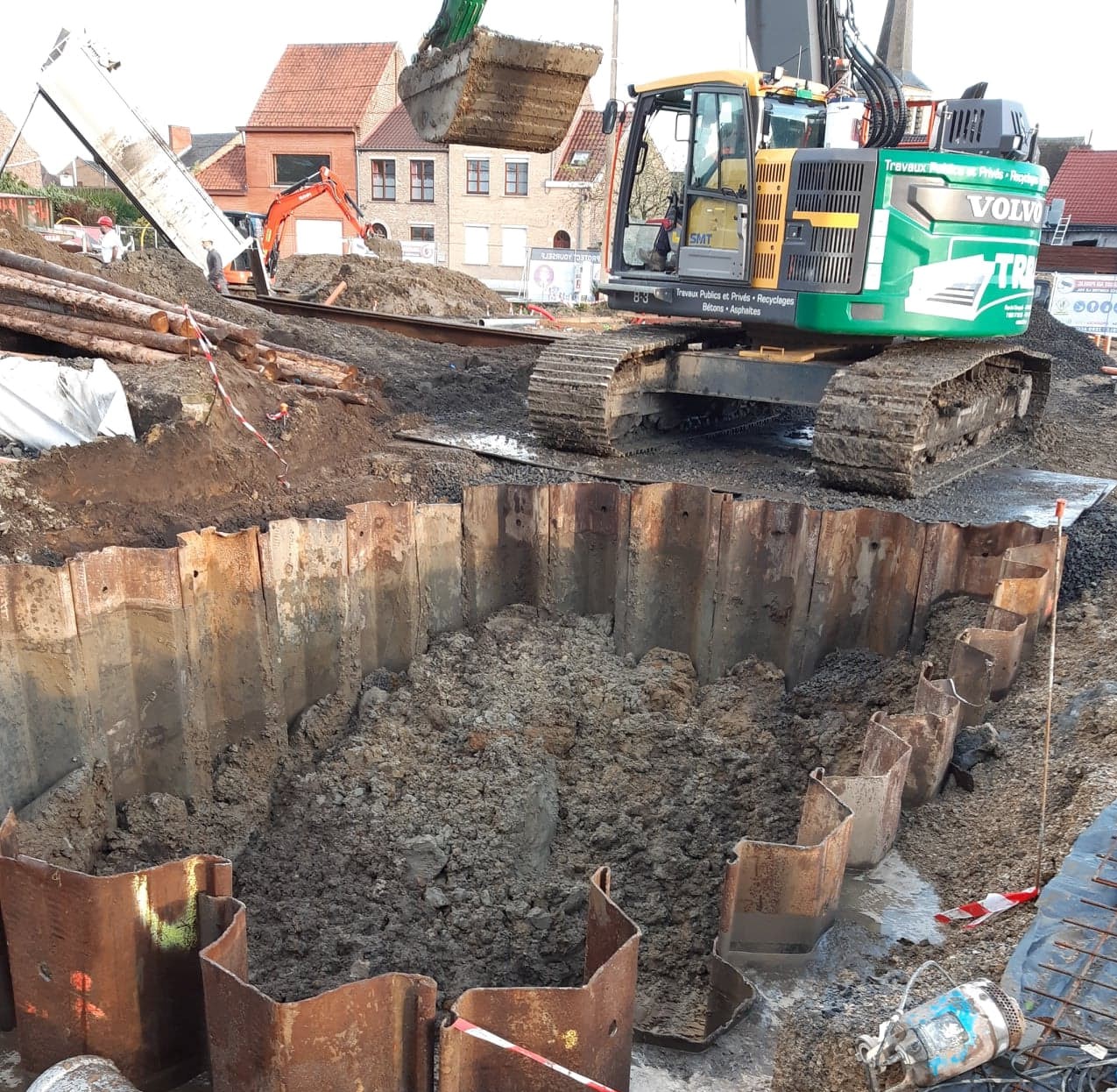

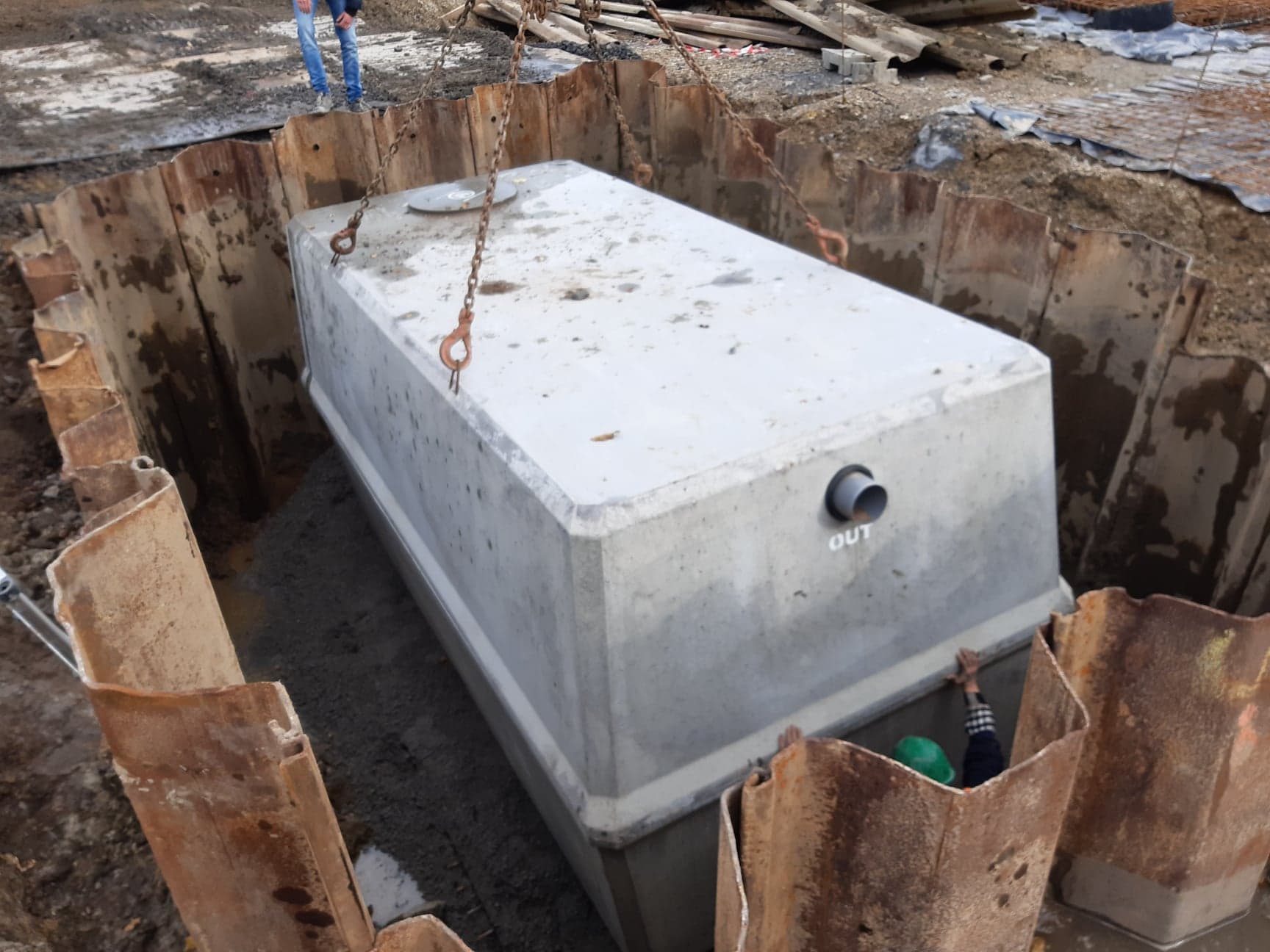

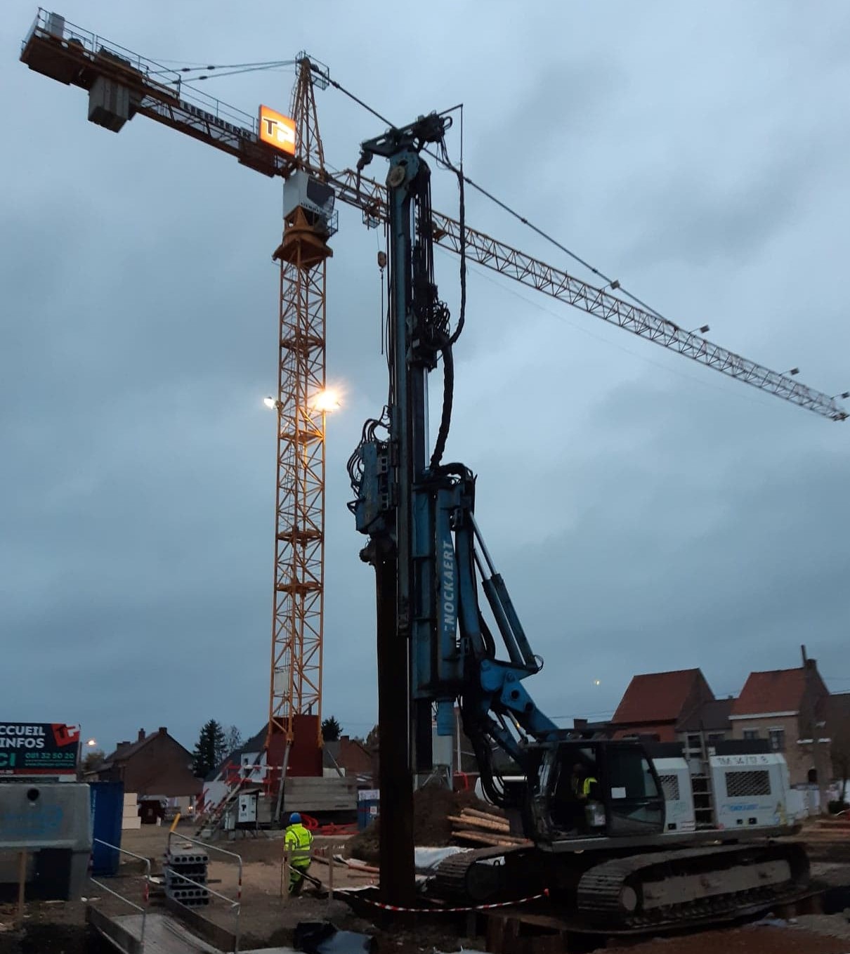

Aujourd'hui palplanches ... bon c'est pas l'entreprise la plus soigneuse de son matériel ...
Messages : 5538
Re: Dans mon quotidien
On a vraiment pas les mêmes technique de travail entre voisin car nous c'est vraiment rare de voir des parois en palplanches
Beau matos!
Seul Fred peut nous éclairer sur le pourquoi des palplanches!
Je vois qu'il y a un bureau d'accueil, c'est Jacques qui fournit les hôtesses? :biglol:

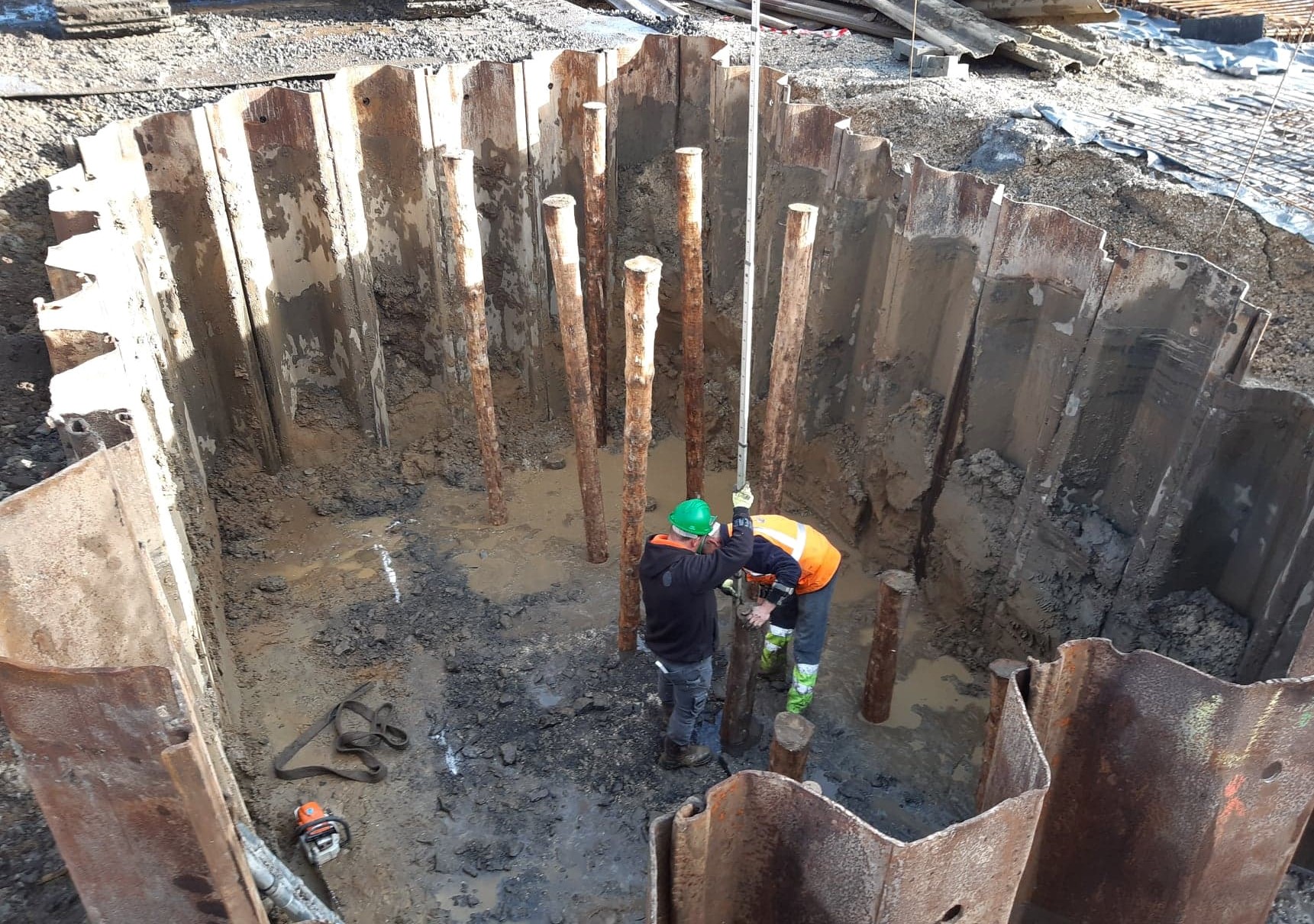

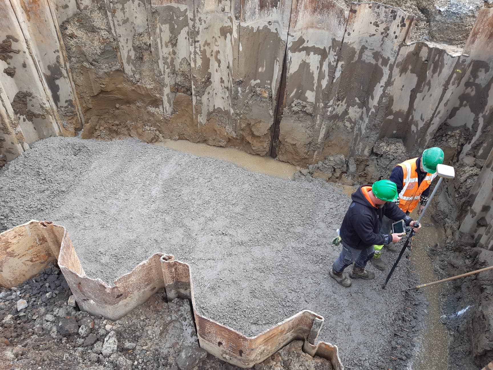

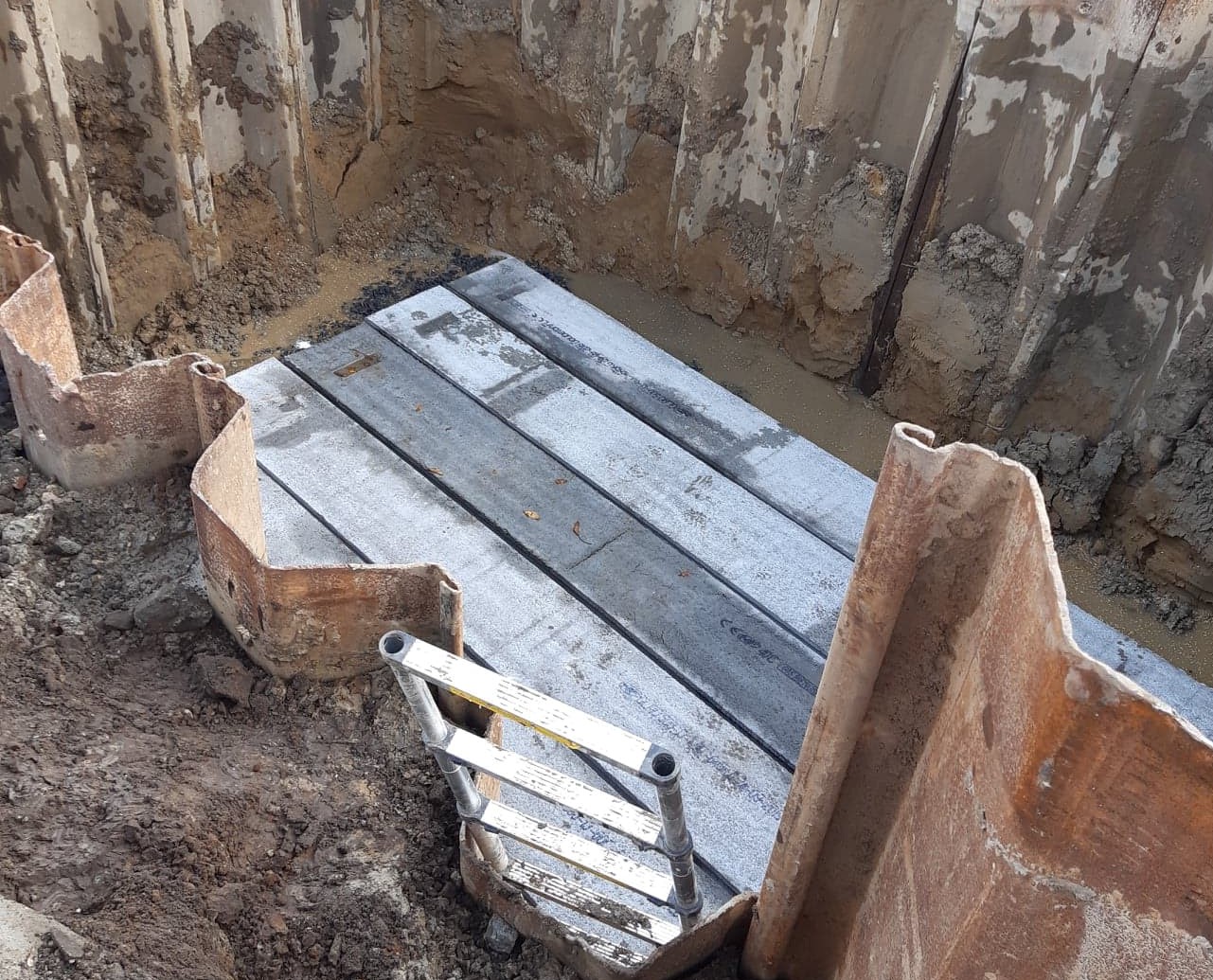

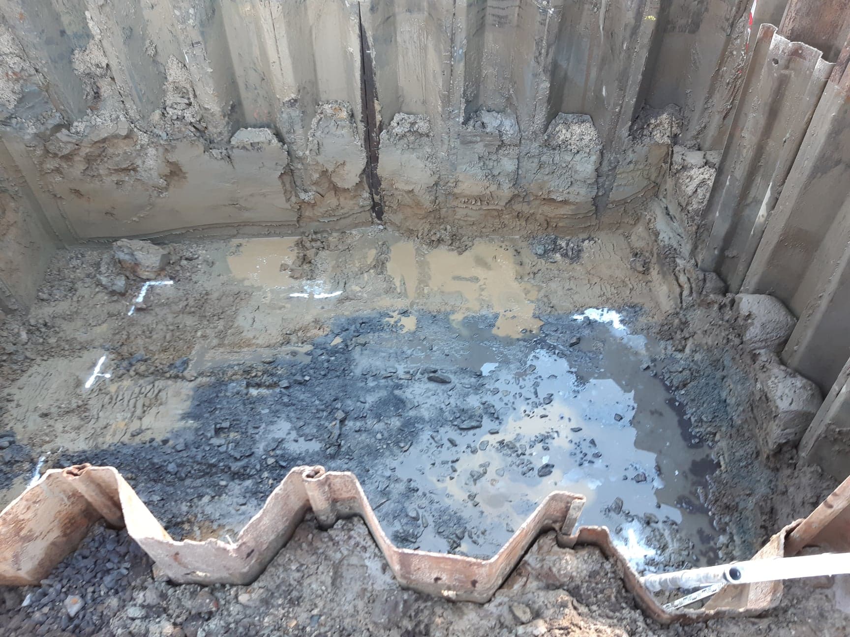

Alors, les palplanches sont un système d'étaiement souvent utilisés en Belgique et Hollande ... notamment dans des sols vraiment pas top et avec la nappe très haute (ici à -80cm du TN)
Nous devions placer une STEP de 9T mais le sol à -4m se déroberait sous le poids propre de la fosse ..., impossible de travailler en sécurité avec un étaiement qui ne tient pas et une arrivée d'eau très importante ... pas question de faire descendre des hommes dans la fouille
Donc voici le procéder :
on a battu des palplanches de 12m de haut (photo d'hier), pour former le périmètre de la fosse
ensuite on terrasse avec une 40T :
on règle le fond, et on va y planter des pieux en bois (coucou Marcel), ils sont enfoncés à refus (+/-2-3m)
Une fois les pieux couper (qui servent de "pieds"), on y pose des hourdis, qu'on bétonne
et enfin, pose de la bête de 8T, et remplissage immédiat
