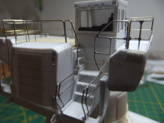

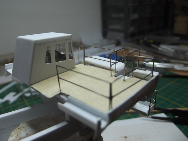

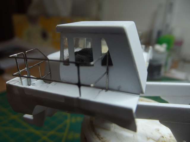

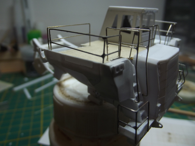

Bonjour à tous.
Petits travaux de ces jours ci.
Fabrication et essai de mise en place (voir ci tout concorde)des
gardes corps et main montoir.
Ca devrais le faire.
A bientôt.
Bonne journée à tous.

mais dis moi,, quel est le diamètre des fils de laiton utilisés pour les garde corps, et comment fais tu pour les souder ?
Je te demande ça, parce que moi, j'ai un mal fou à souder ces petits bouts de laiton . . . :oops:

Pour Gérard.
Pour le diamètre du fil c'est du 0.3 (maillechort dressé.)
Je trace le plan et met en forme sur du papier millimétré
recouvert au préalable de double face transparent.Une fois
formé je met en place les différents montants et autre
traverses et je soude.
Pour cela j'utilise du flux décapant sans acide et de la soudure
étain argent ( Chez www.decapod.fr) Normalement la fusion
ce fait a 225° . Pour avoir une fusion plus rapide et des points
de soudure les plus petits possible je met ma station de soudage
au maxi soit 450° .Surtout ne pas avoir peur de mettre du flux.
Ce qui est pour moi le mieux c'est de mettre du flux a tous les
points a souder . Poser la pane ça fait pchiiit.... :P :P et le
flux disparait. La je remet du flux et là je soude.
J'ai oublié de préciser,si j'utilise la soudure étain argent c'est
juste une question de solidité.
Si tu as d'autre questions n'hésite pas.
Bonne soirée.A+

Merci Didier pour ces précisions :P
je suis relativement habitué à travailler le laiton, avec du flux et de la soudure étain/argent pour des questions de solidité en cas de besoin.
Mais 0.3mm c'est très fin, je n'ai jamais utilisé de fil de maillechort, si c'est plus facile c'est peut être déjà une des solutions à mes problèmes.
Ensuite, tu mets 2 "passes" de flux ? faudra que j'essaie !
Accessoirement, pourrais tu nous dire qui est ton fournisseur de fil maillechort ?
