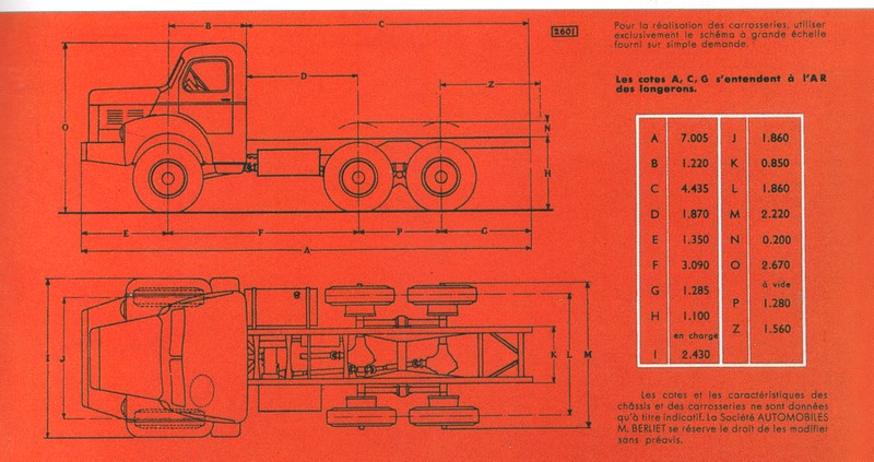

jean paul et marcel pouvez vous me donner le plan de la gazelle normale pour l ecartement des roues j ai toujours ceux a pierre a monter

frantal a écrit :jean paul et marcel pouvez vous me donner le plan de la gazelle normale pour l ecartement des roues j ai toujours ceux a pierre a monter
bonjour
j'ai ça si ça peut te donner ce que tu veux..

Re: Mes débuts
c est bien cela que je voulais merci marcel

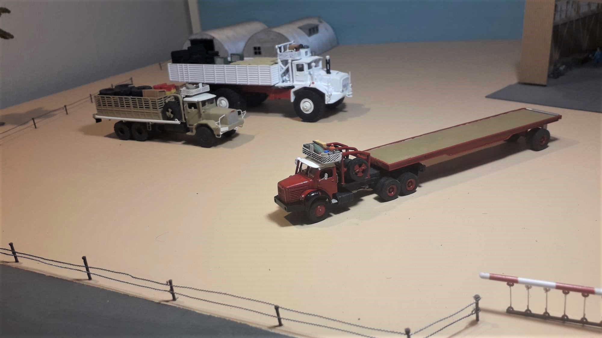

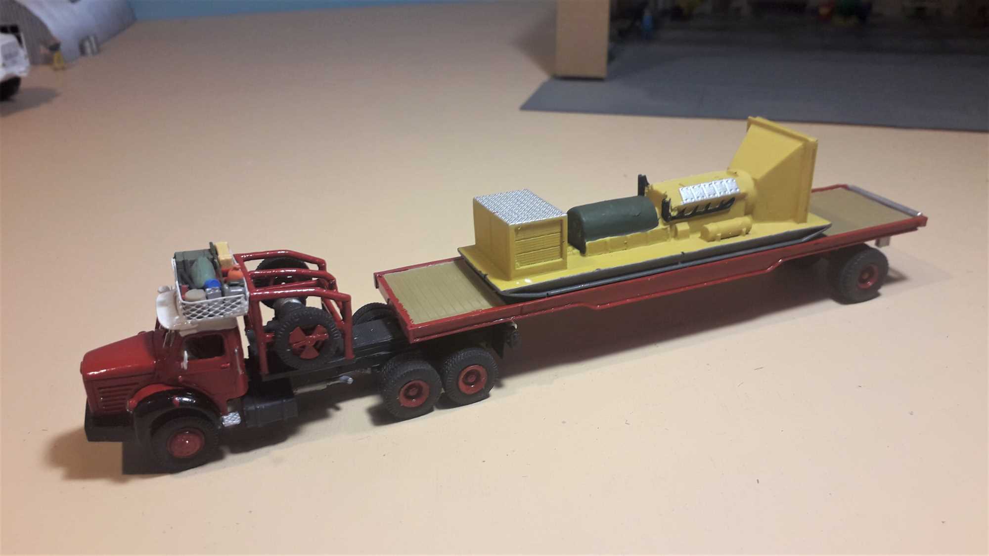

Ca y est c'est fini du moins pour le moment car il commençait à me prendre la tête.
Par contre je vais avoir besoin de votre avis car j'ai fait 2 versions et je ne sais pas laquelle prendre pour Lens.
gazelle arri.jpg (99.46 Kio) Consulté 10963 fois
Ou avec plateau chargé à la va vite
gazelle groupe.jpg (79.58 Kio) Consulté 10963 fois
ou plateau vide

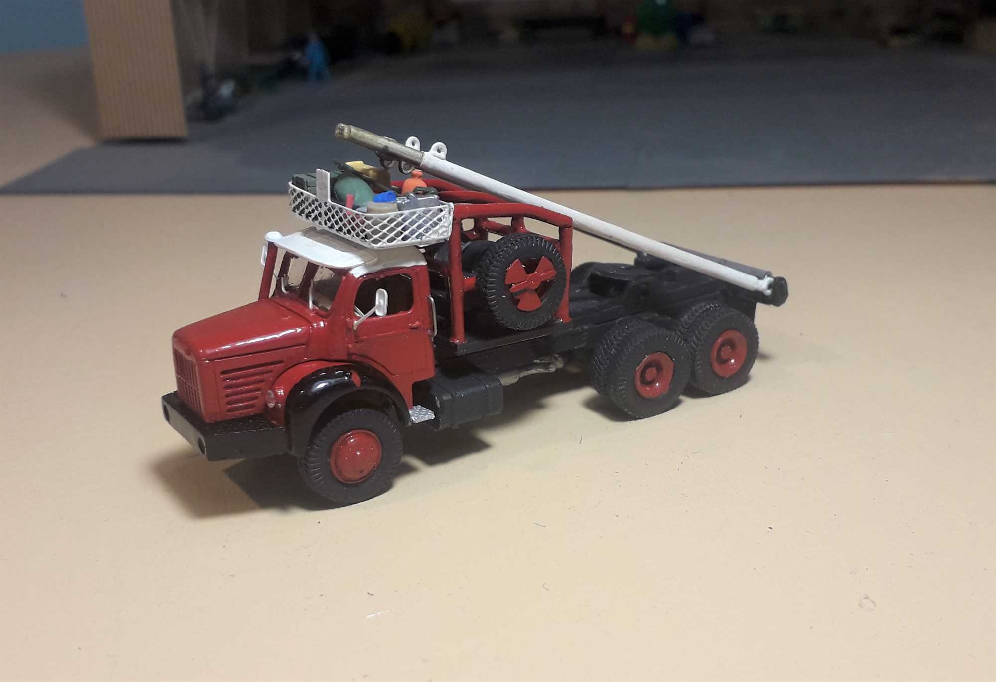

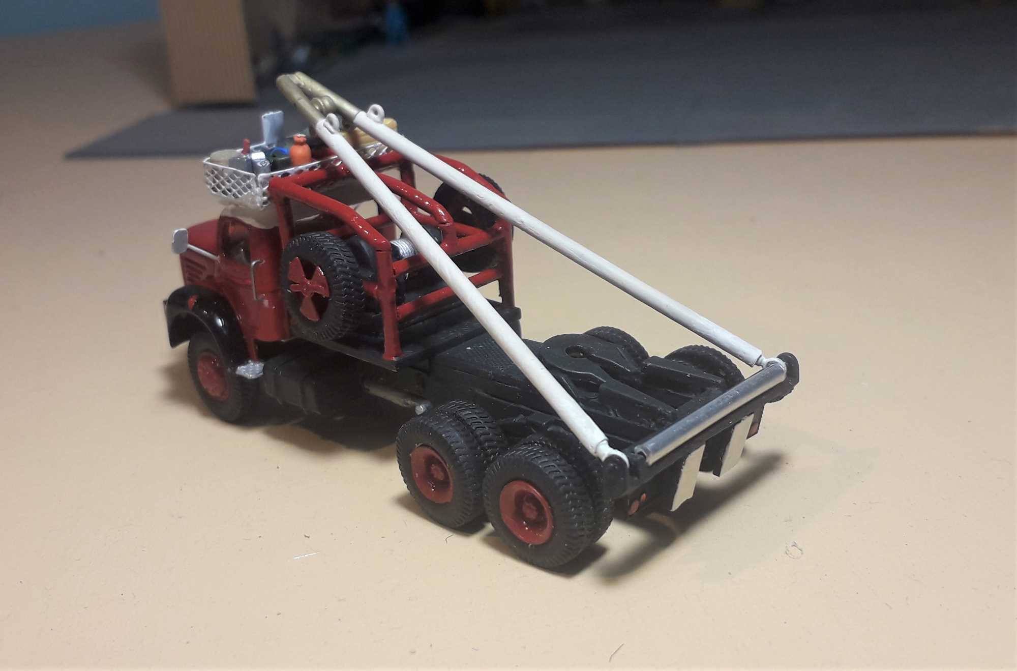

Chouette le saharien :vener:
la barre de remorquage est maison?
Re: Mes débuts
La barre de remorquage est en fait un gin pole.
Cela permet de transformer un camion équipé d'un treuil en grue.
Là il est en position replié. pour le déplacement.
C'est démontable ou ça peut basculer sur le bord du plateau si tu veux atteler une semi.

les 2 sont sympa
Re: Mes débuts
Et pourquoi pas la remorque stationnée à côté du tracteur :smoke: pour y charger avec le gin pole ton groupe :idea:
