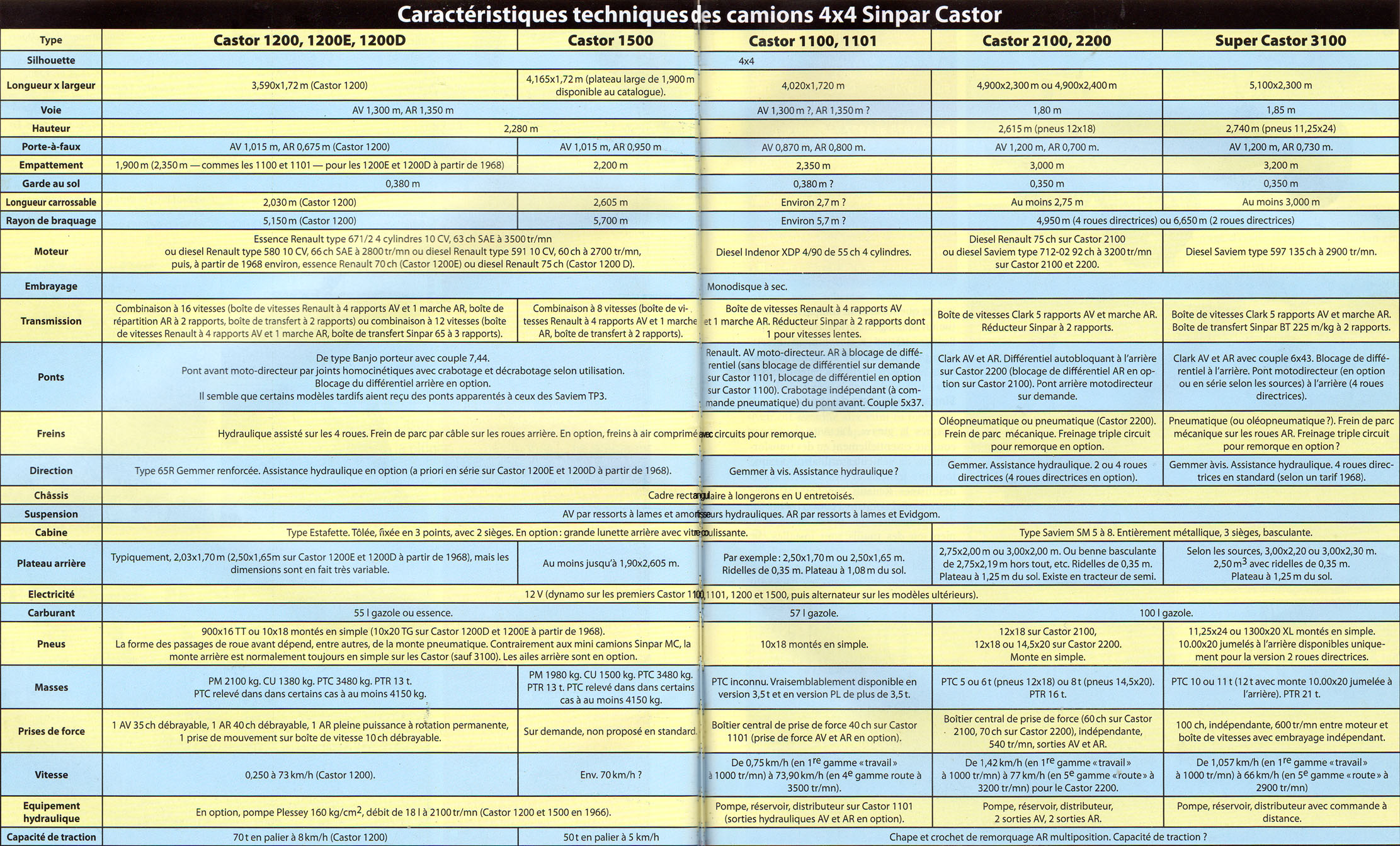

en attendant la fin du montage un tableau trouvé sur le net :dance:
Tableau Castor 1.jpg (1.01 Mio) Consulté 7238 fois

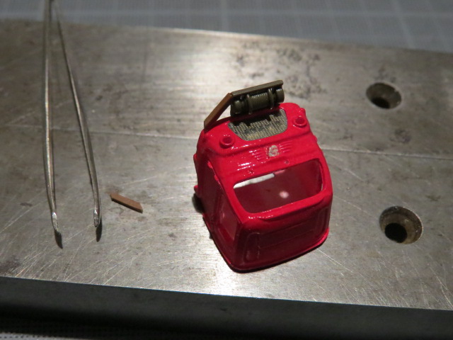

Pour ce qui est de la cabine, j'en suis au même point que toi Bernard

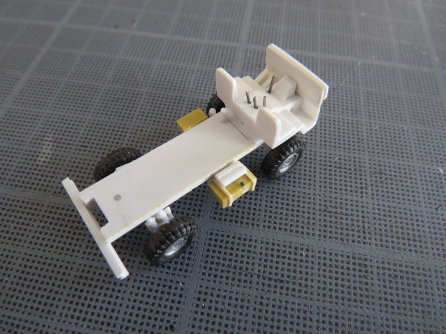

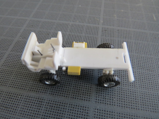

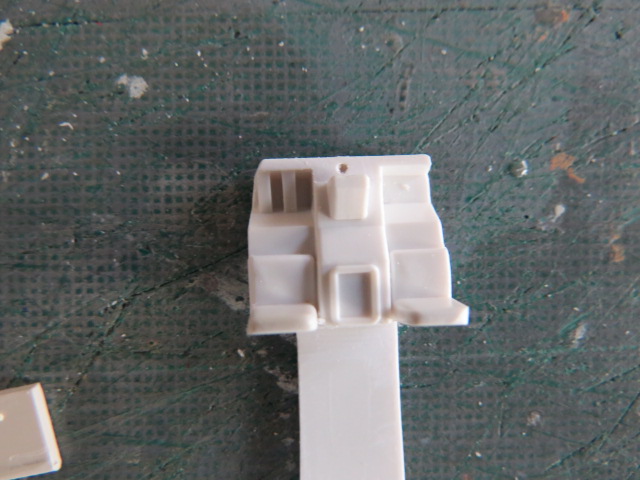

petit récapitulatif :)
le sinpar est une création propre à sinpar seul la cabine vient de l'estafette renault
et même un peu modifiée.
le cahier des charges pouvaient être modifié sur certains points par les clients à la commande et même après
et c'est pourquoi il y a divers castors ce qui nous arrange bien :dance:

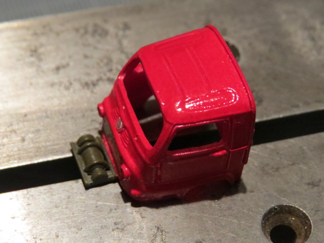

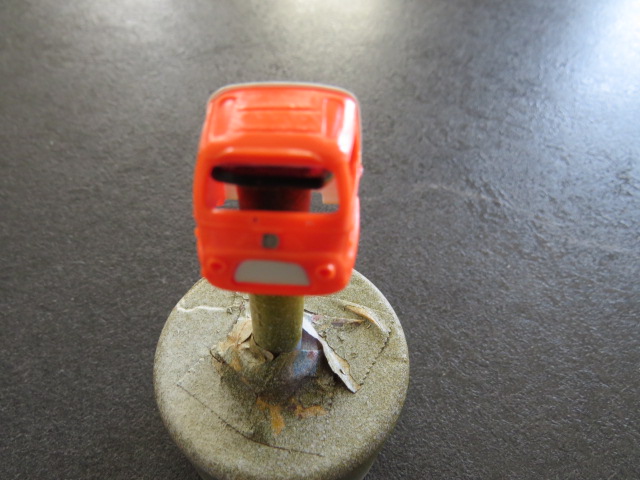

La cabine norev est à retoucher:trace de moulage et au niveau des portes un léger renflement
que j'ai corrigé doucement en grattant doucement à l'aide d'un cutter fin ;)...
ne pas oublier que la cloison arrière dépasse la cabine sauf sur une partie basse à peu près au niveau
de la porte.
la fenêtre arrière était en option..
j'ai enlevé le montant des fenêtres remplacé par un trait au cutter sur la glace :smoke:
Si y a des questions n'hésitaient pas...

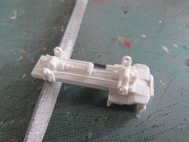

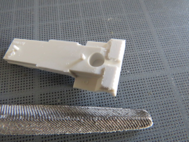

je mets la suite et demain le final(j'aime bien faire durer le plaisir) :ganglol:

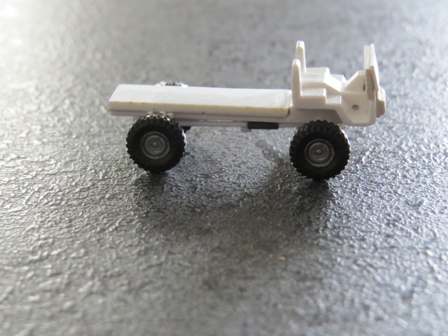

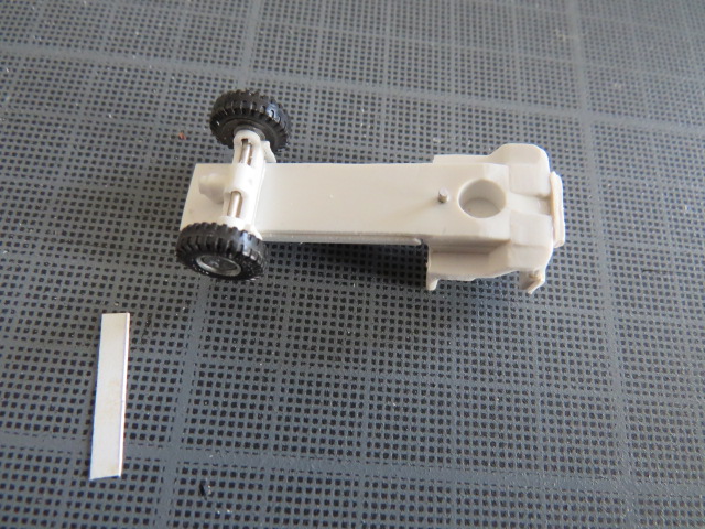

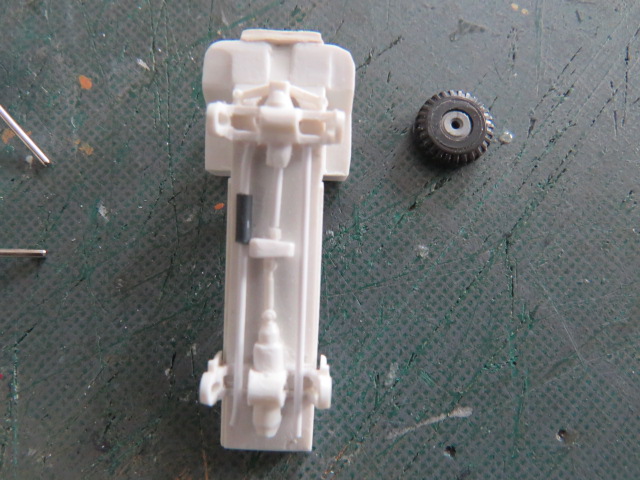

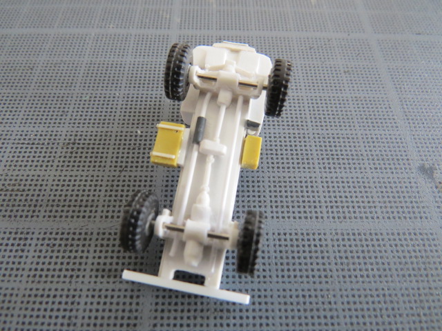

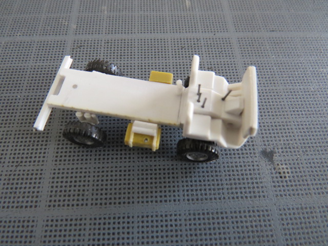

j'ai dû mettre une cale 5/10 sous  l'essieux
Comme il y a des pions de centrage j'en ai profité...
