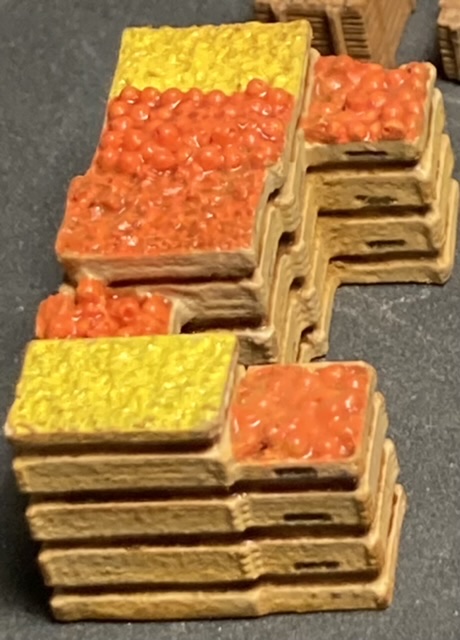

Moi aussi, je me suis essayé aux cageots de fruits…
Travail purement de peinture sur un bloc de résine.

Viking67 a écrit :Sympa ces cageots ! Sur quel site, tu les as trouvé ?
Tu peux chercher par leur site:
www.smallmodels.cz
La réf que j'ai utilisé SMA105B
J'ai acheté ça en Tchèquie chez:
www.happymodel.cz/hledani?q=small models&product_filter_form[parameters][62][0]=190

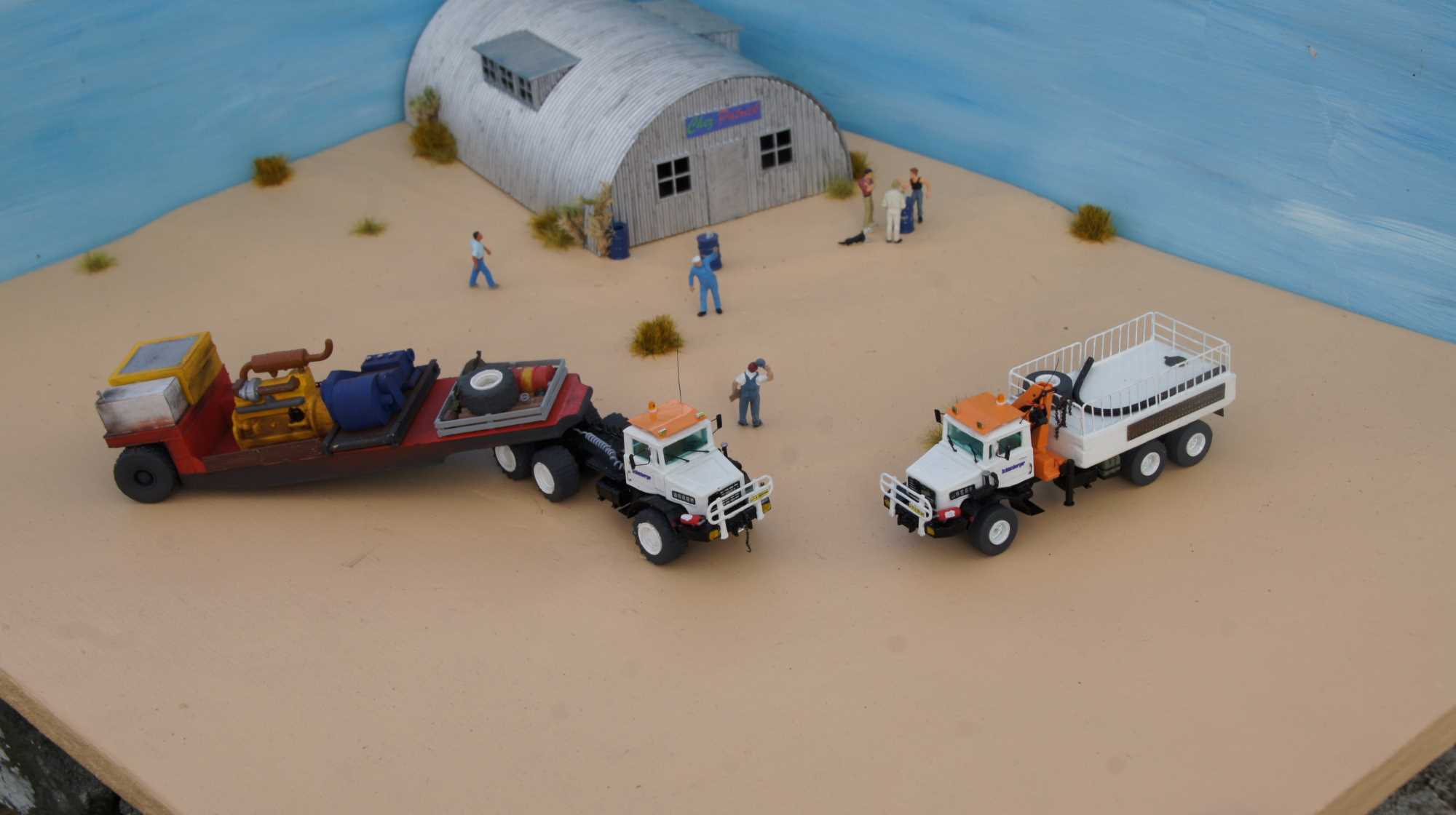

Y a bien longtemps que je n'avais rien posté.
En fait je conservais la primeurs pour les copains présents à Castel Expo.
En premier j'ai préparé le dio australien qui paraitra peut être dans le prochain bulletin

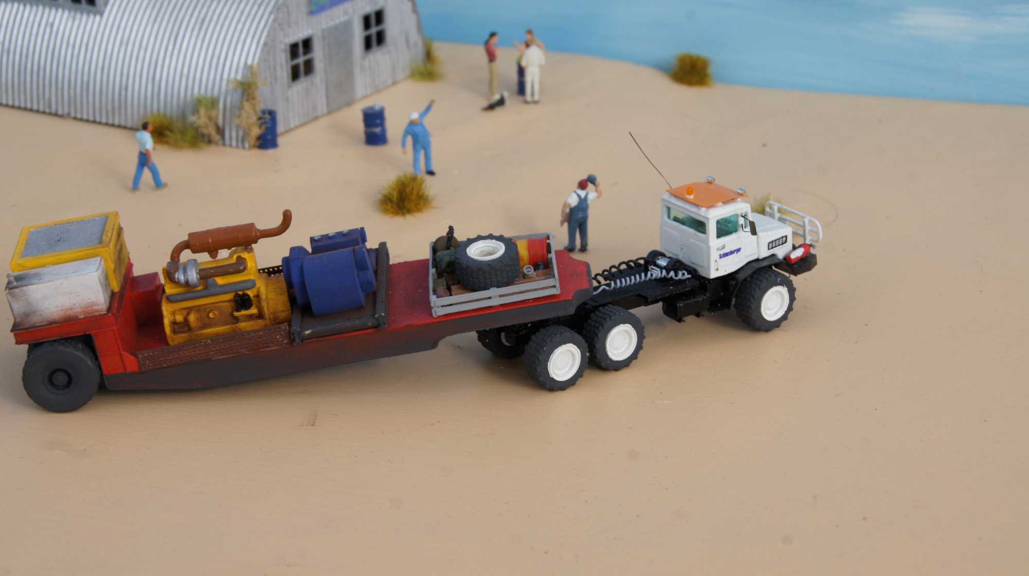

Ensuite j'ai monté les 2 MOL acheté à Olivier.
Ils sont livrés en châssis nus donc j'ai préparé le premier en tracteur.
Raccourcir le châssis derrière la cabine, monté un treuil et adapter un ensemble sellette.
Comme je le destinais au bac à sable je lui ai mis des pneus basse pression que j'avais fait surmouler.
Ayant toujours en stock une pompe à boue Bastian Modellbau trop petite pour un KEN saharien je lui ai mis au cul.

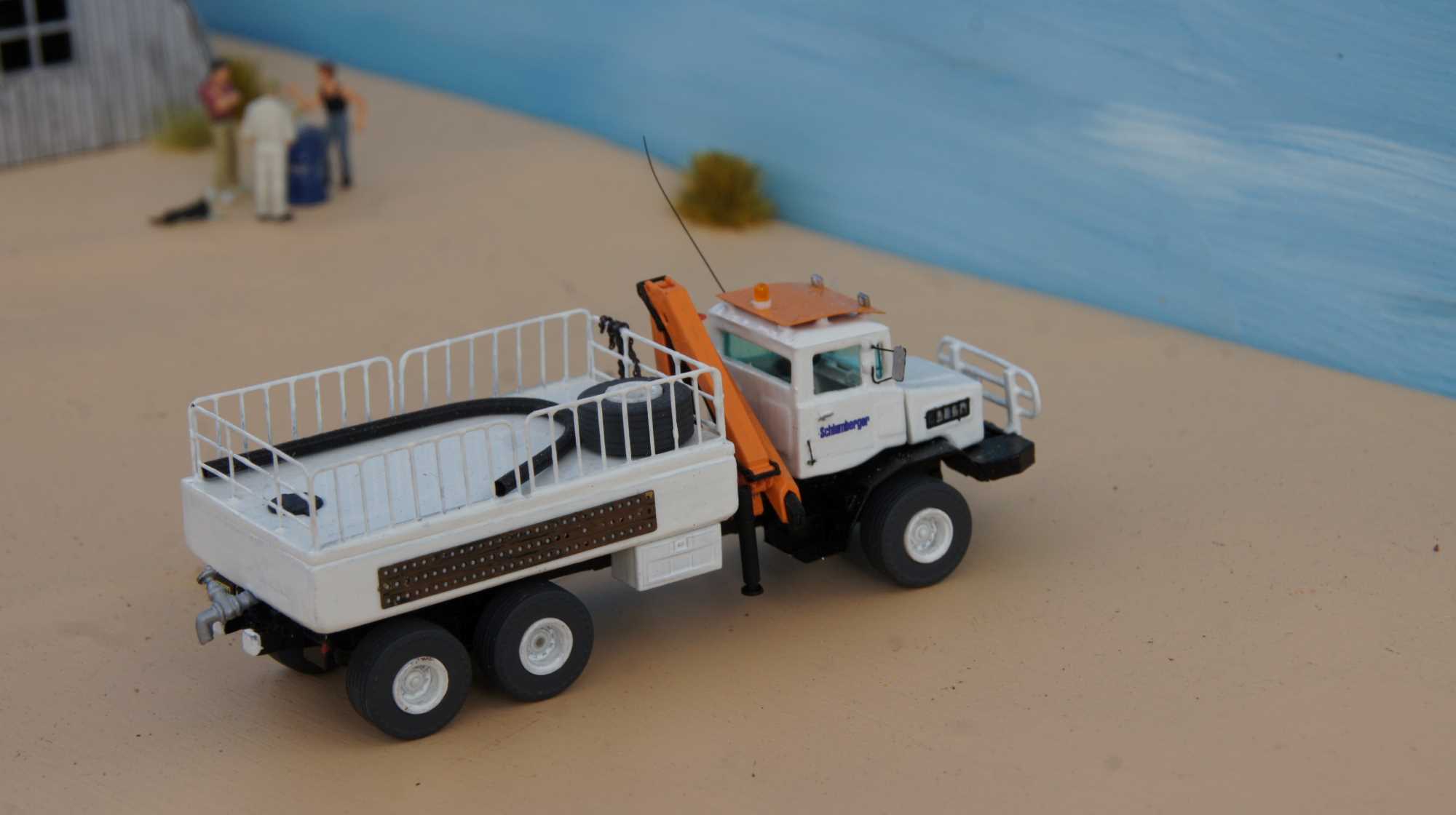

Pour le second Mol je voulais en faire un porteur.
En cherchant j'ai trouvé le modèle avec une grue derrière la cabine et une citerne à eau rehaussée d'un petit panier.
Entre temps Olivier a sorti des roues basses pression qui lui vont très bien.

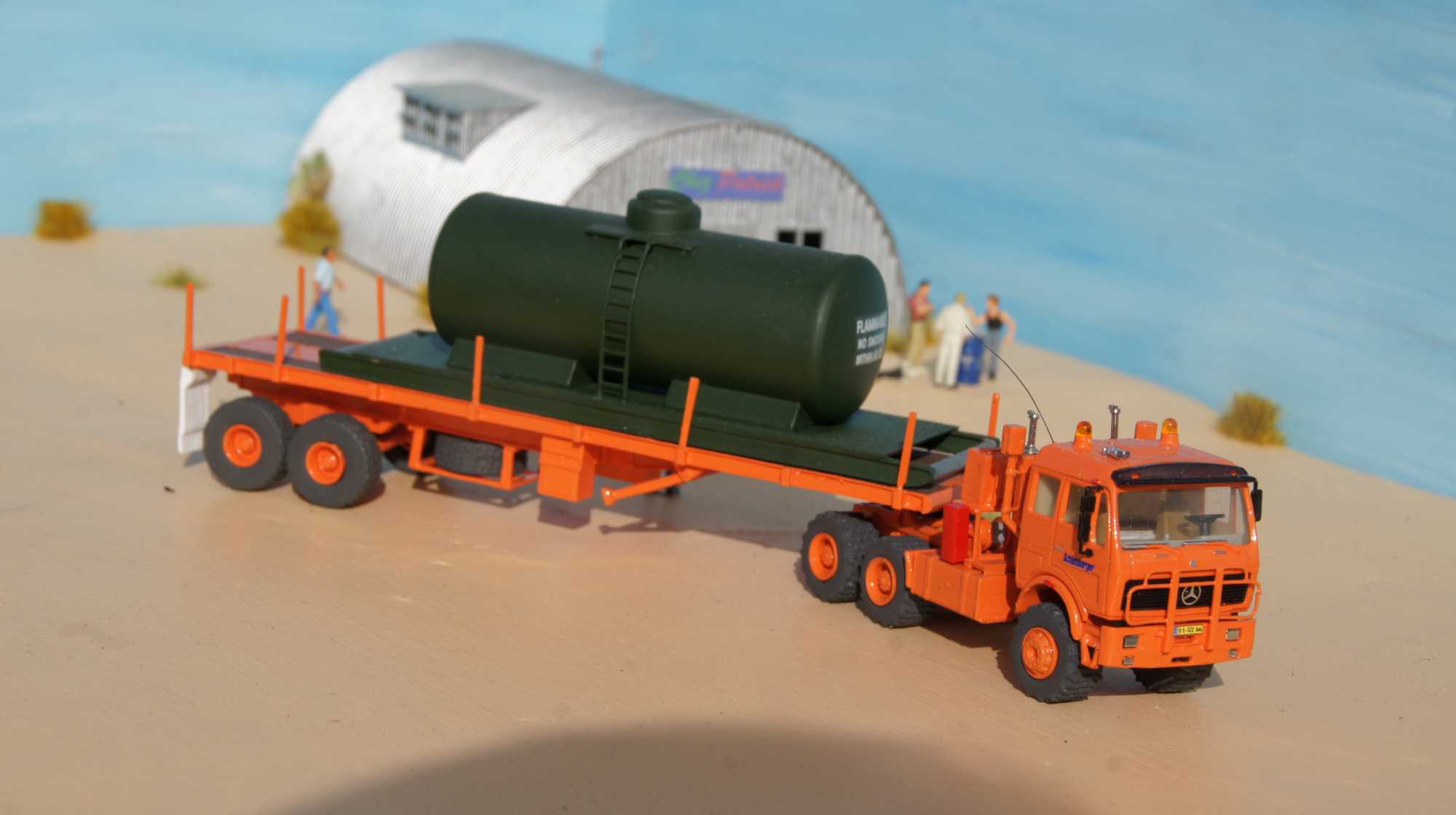

Ensuite j'ai souhaité présenter la remorque de P Pillet.
Pour mettre devant j'ai trouvé dans mes réserves un Merco Herpa.
Une fois repeint, monté en basse pression et équipé d'un treuil fait de bidouilles ça donne pas mal.

Les couleurs étant celles de chez Schlumberger j'ai demandé à Maximo de m'apporter les marquages à Castel.
Photo de famille avec le Ken 953S

Superbe tout ça! Les pneus du Merco sont top, ça vient d’où?
