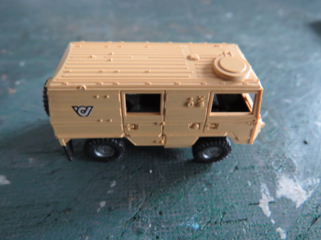

j'ai fini une bricole :smoke:
j'avais l'idée un jour de faire un CASTOR (en principe c'est le castor qui construit :biglol: )
et l'idée m'est venue(oui ça m'arrive :dance: ) de vérifier les cotes du PINZGAUER qui trainait dans un coin...
et c'est parti...

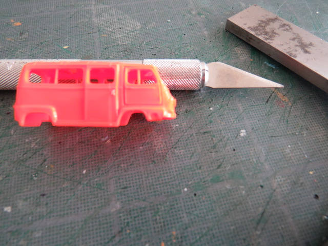

j'aurai pu laisser le chassie ainsi mais je l'ai dépecer :mrgreen:
comme en dit tout est bon dans le cochon :ganglol:
et en plus j'ai de quoi en faire deux l'autre sera un 1200 en principe...

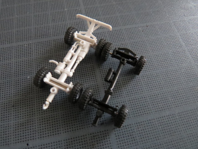

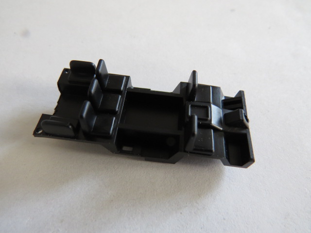

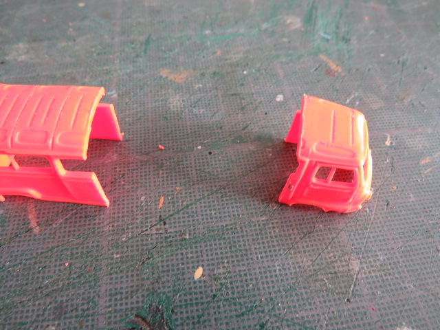

j'avais commencé avec le noir et pris le chassie blanc pour le 1500 :cook:
suivant les pinzgauers il y a du charcutage à faire plus ou moins sur la partie ensemble tablier et cabine les photos sont explicites..

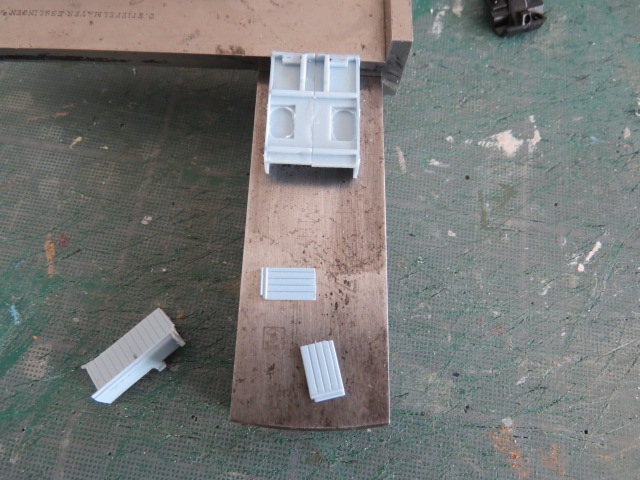

les photos de la benne et la suite demain :smoke:

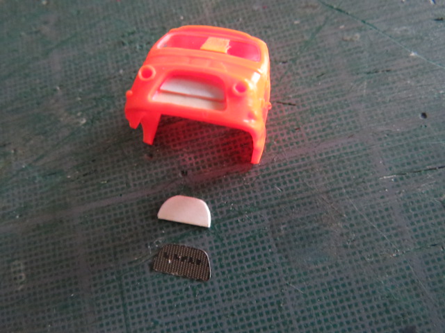

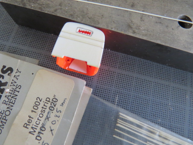

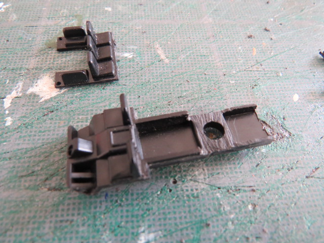

bon comme on sait le plastique des anciennes norev c'est pas top déformation
et épaisseur non régulière mais en fait avec...
pour l'ajustement de la cabine sur sa plateforme ça à demandé pas mal d'essai et de plasticart ajouté,enlevé...
là faut de la patience comme je voulais le tableau de bord en plus mais en y arrive :cook:

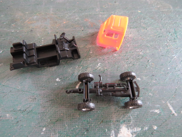

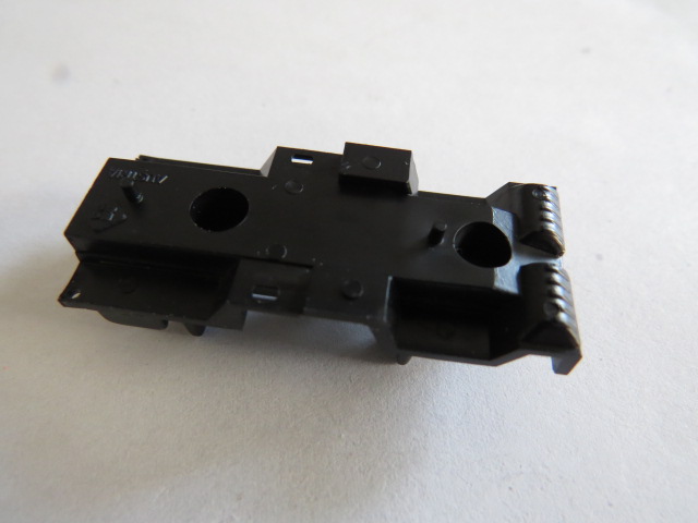

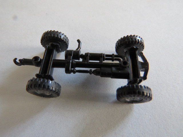

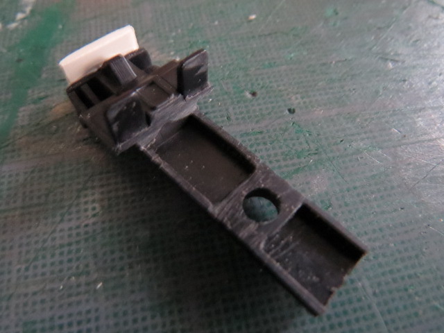

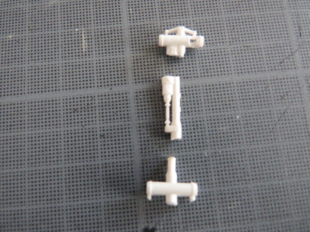

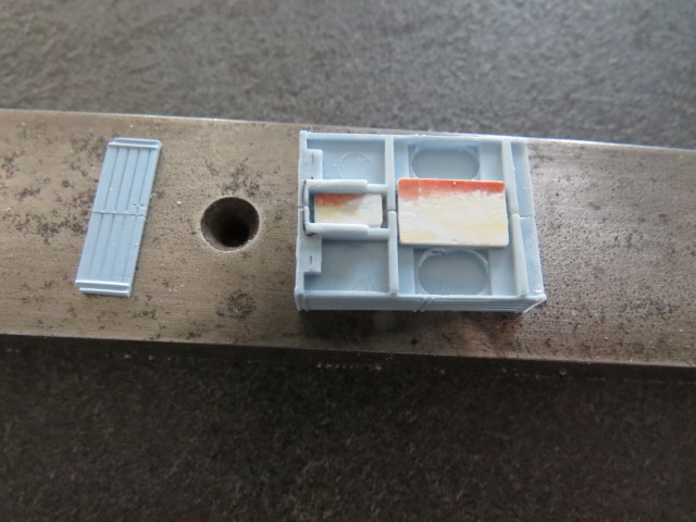

pour le chassie j'ai essayé de reproduire ce qui ce trouve dessous : pot d'échappement,prise de force, boite de transfert..
en réutilisant des pièces du pinzgauer..
sur les coté réservoir, réservoir d'air,filtre à bain d'huile,mastervac ,caisse de la batterie...
