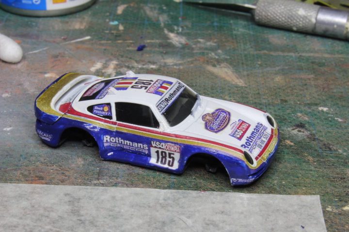

j'avance un peu sur la 959 . . . doucement, mais j'avance !
Et . . . ce n'est pas un poisson d'avril, la preuve en images :lol:
2024 03 31 (4).JPG (241.09 Kio) Consulté 17436 fois
mais la vie de modéliste n'est pas un long fleuve tranquille :oops:
Jean Michel a trouvé cette déco sur internet, et l'a mise à l'échelle en se basant sur la longueur de la déco du toit.
Du coup, sur le toit ça va bien, mais le reste est un peu surdimensionné. Pas bien grave dans l'ensemble, sauf que les bandes rouges et dorées sont trop larges, et demandent à être recoupées . . . un peu minutieux tout de même !
D'autre part, beaucoup de ces décos sont sur fond bleu. Pas trop gênant non plus, sauf pour les noms de Ickx et Brasseur . . . on verra ça plus tard!

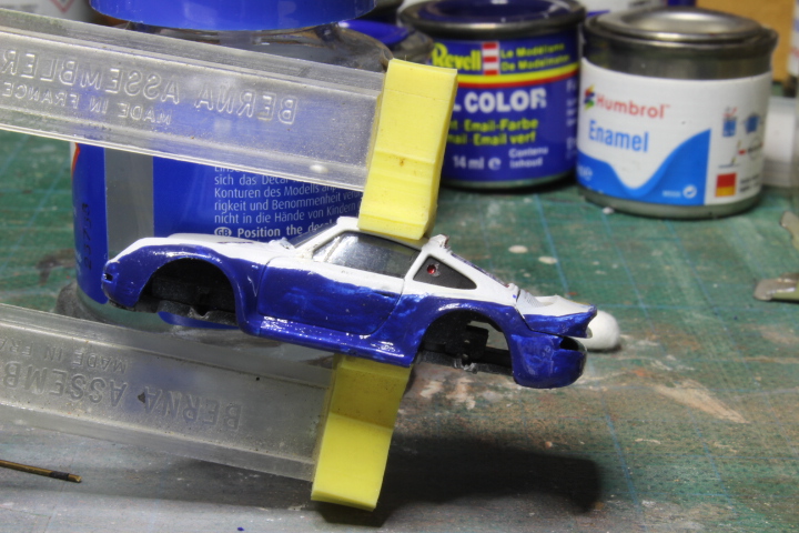

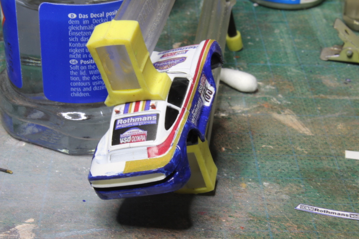

Et question de méthodologie:
Faut il poser les décalques et retoucher les flancs en bleu comme j'ai fait coté droit:
2024 03 31 (1).JPG (221.45 Kio) Consulté 17436 fois
Ou peindre le flanc en bleu et poser les décalques dessus, comme j'ai fait coté gauche ?
2024 03 31 (2).JPG (220.72 Kio) Consulté 17436 fois
Bon, moi je n'ai pas la réponse, à chacun de voir ce qui lui convient :ugeek:
Contrairement à ce que j'ai écrit précédemment, il vaut mieux ne pas coller la grille arrière: il doit être plus facile de la décorer à part, et il doit être plus facile d'ajuster la bande rouge sans cette grille :oops:
Et reste aussi la grille avant, j'ai tout rebouché et je ne sais pas encore exactement comment je vais faire . . .
Après, faudra que je réfléchisse à l'Historic Off Road Rallye !

autre détail: faut supprimer les rétroviseurs, ils gênent la mise en place de décalques !
Supprimer aussi les pots d'échappement d'origine, remplacés par des tubes laiton Ø1mm, écrasés à une extrémité pour les coller sous le châssis.
Bon, je pense que je vais arrêter là, sachant que le mieux est l'ennemi du bien . . .
