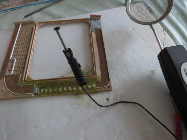

fait nous voir ton montage mais à priori c'est assez simple à fabriquer.
déjà si tu touche le clou avec la passoire ça doit faire des étincelles après il faut pratiquer
assez près du clou ce qui implique de ne pouvoir faire que des petites parties à la fois, de déplacer le clou
et pas la peine de remplir la passoire à bord .
mise en marche je remue avec un petit morceau de bois pour activer la descente, pour la position au dessus 4 à
5 cm à peu près trop bas les fibres (synthétique obligatoire) vont faire une touffe sous la passoire et trop haut
ça plante pas.
Courage
ça plante pas.
Courage

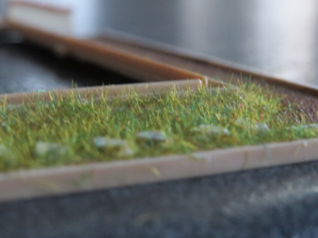

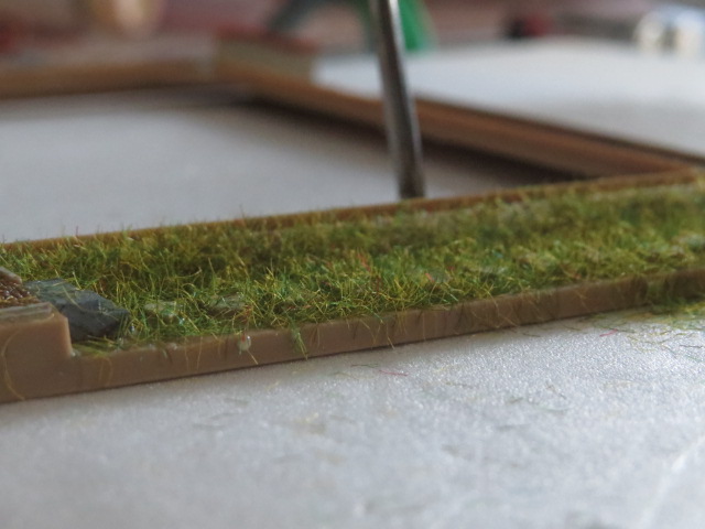

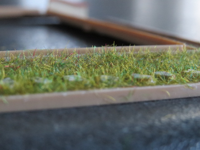

J'ai commencé à semer ma pelouse sur le terrain de ma maison JOUEF
en fait je me rappelais plus et 2cm c'est bien.

Re: un épandeur électro-statique
Bien compliqué tout ça..
du 3 volts c'est peu donc faut trouvé la bonne hauteur et du bon flocage
le fil doit être branché sur la grille déjà
bon c'est du bricolage rien de plus mais même avec quelques ratés j'en suis content
j'ai pas de grandes surfaces à faire et il suffi de fractionner la surface..
bon j'ai une branche de la passoire qui a cassé (soudure chinoise je présume) mais du coup
je peut orienté la passoire si besoin.
